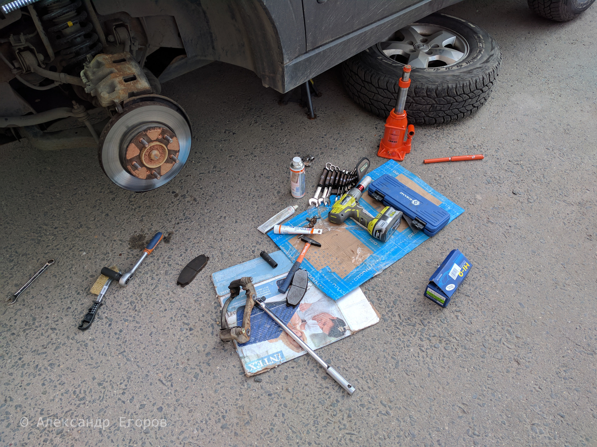

Через неделю, предстоит достаточно дальняя поездка, и посему было решено заменить передние колодки, которые менялись года три назад и с тех пор я проехал больше 40 тыс. и уже надоело ездить на старых :) Кроме того, хотелось проверить состояние направляющих суппорта, и смазать их. Запасные колодки у меня уже с год как валялись в багажнике, поэтому покупать ничего не пришлось.
Менять колодки, при наличии нормального инструмента, не просто, а очень просто. Итак начинаем. Сначала домкратим машину. Затем, желательно не оставлять её на домкрате, а поставить её на какой-нибудь упор. У меня для этого есть специальные складные упоры, — удобная вещь, и машину нормально держит и места не занимает почти.
Далее смотрим на тормозной суппорт и откручиваем 2 болта, которые вкрученные в направляющие суппорта:

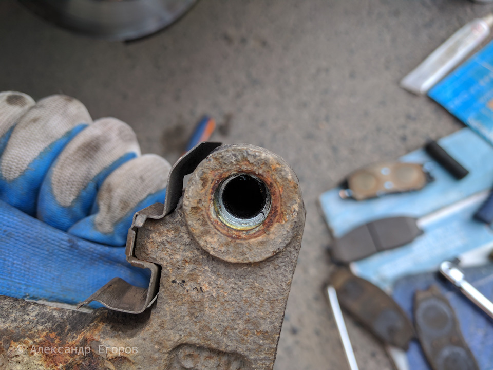

У меня болты на 14, которые держат направляющие, открутились вообще без каких-либо проблем, но перед откручиванием, я все таки побрызгал туда вэдэшкой (точнее ее аналогом).

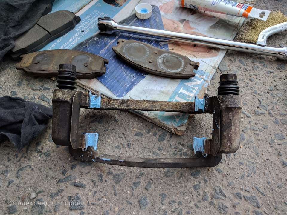

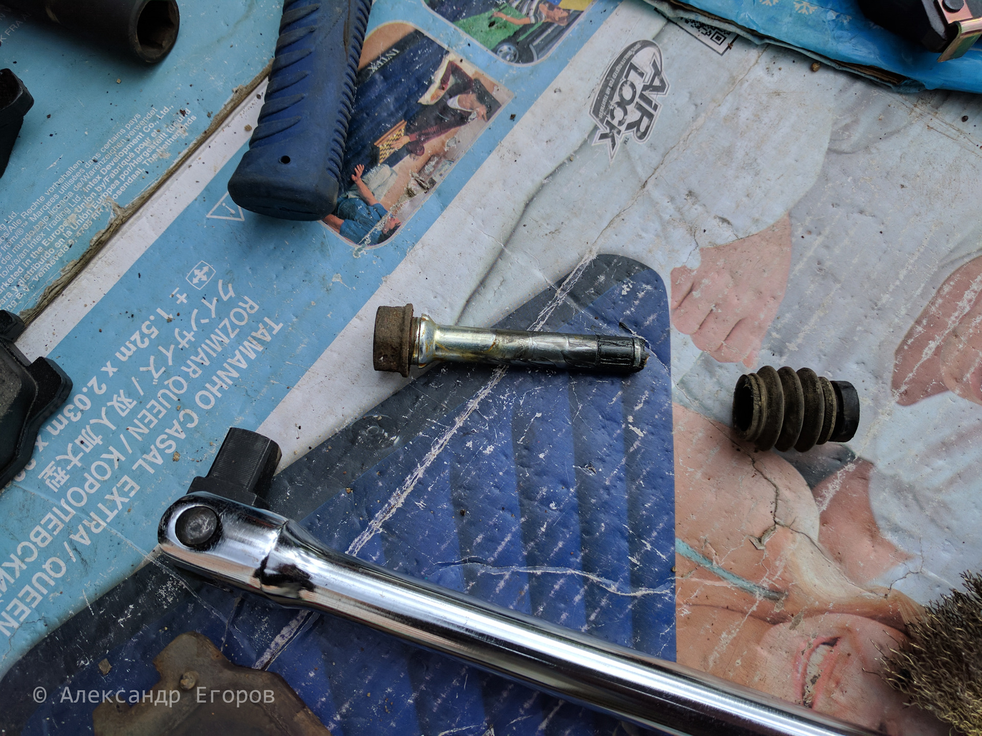

Для замены просто колодок, можно было не откручивать скобу, которая держит суппорт, но я решил и её открутить, чтобы было удобнее чистить направляющие, места и куда они вставляются, ну и вставлять колодки. Скобу держат 2 болта на 19. Усилие на откручивание там приличное (по мануалу момент затяжки от 85 до 105 Нм, но как правило тянут их со всей дури), поэтому лучше воспользоваться воротком, а не трещоткой (её просто можно сломать).

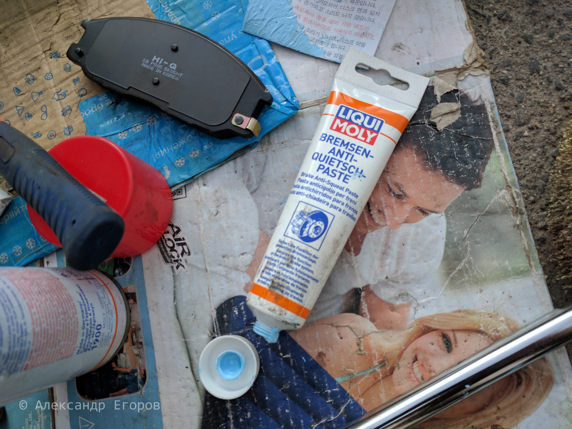

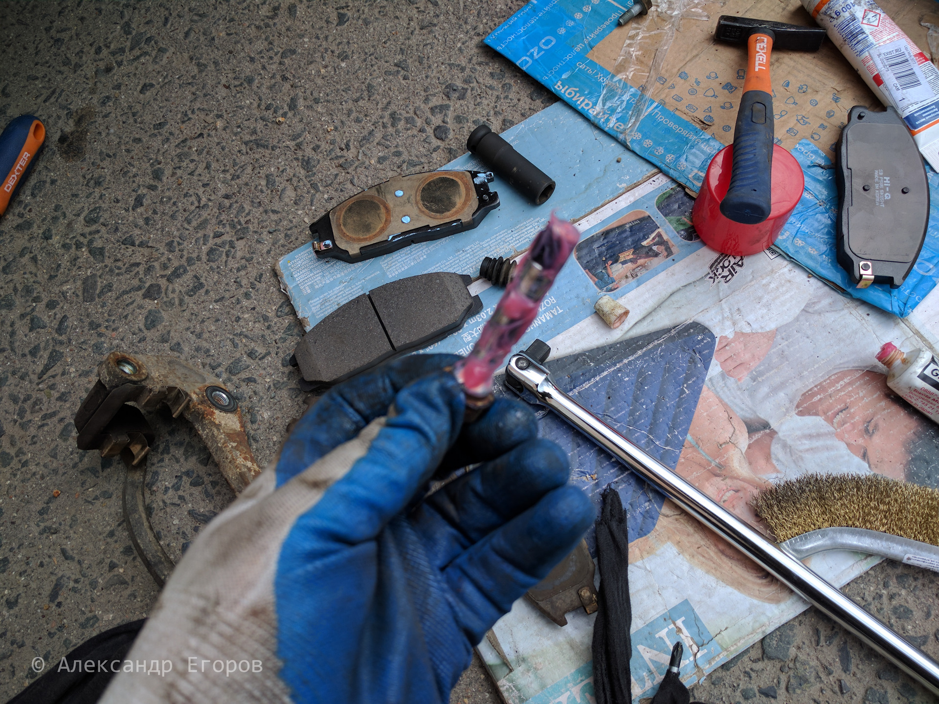

Направляющие и пыльники изнутри, я мазал смазкой Toyota 08887-83010, о которой писал в посте про замену задних тормозов год назад.
Далее, почистив скобу, железной щеткой, я смазал её специальной смазкой для тормозных механизов, от липкой моли. Этого можно не делать, сделал так, на всякий случай.

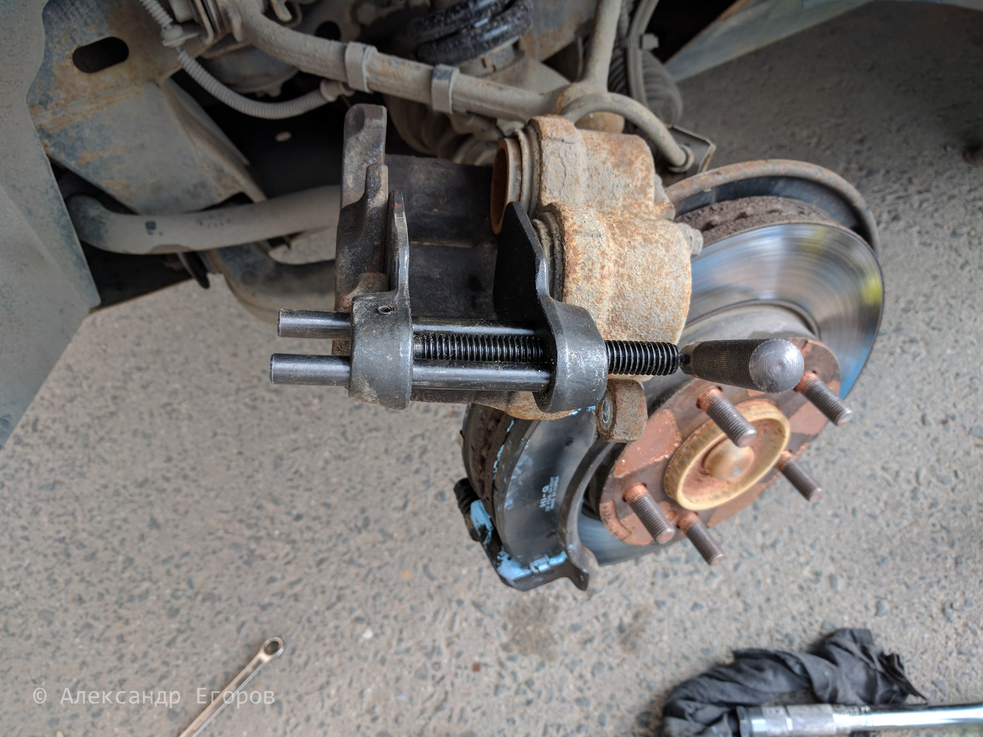

После установки скобы с колодками на свое место, нужно развести тормозные цилиндры в суппорте, с помощью специального устройства (у меня давно куплено) или подручными средствами:
Да, болты на 14 крепящие направляющие суппорта, не надо тянуть со всей дури, согласно мануалу, момент затяжки всего 27 Нм. После этого ставим колесо на место и опускаем машину. Повторяем все для другой стороны.

А почему именно тойотовская смазка, а не медная от липкой же моли?
Для утапливания цилиндров не нужно их еще параллельно крутить, как у фордфокуса например?
Домкрат на 4 т. Какой фирмы уже не помню. Наверно автопрофи, видимо на картинке видно. Проставки фирму не помню, грузоподъёмность 1.7 т. Уже не один десяток раз ставил на них, ничего не упало. Смазку эту народ советует на КК, решил тоже ее попробовать. Цилиндры утапливал по очереди, проблем вроде не увидел, а что могут быть?
У фокуса например при утапливании цилиндры надо еще крутить, вот и спросил как здесь.

И тут ничего крутить не нужно, в смысле цилиндры
