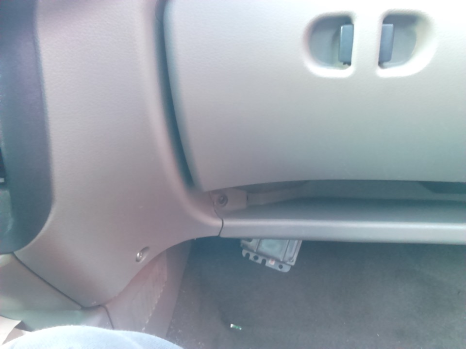

Уже в который раз убеждаюсь что инженер спроектировавший калину, как бы по мягче выразится, не хороший человек, ну какого надо было все так усложнять. Пришлось немного, но аккуратно развандалить (распилить) панель, а именно полку под бардачком, зато теперь она съемная, разобрал моторчик, поменял щетки смазал моторчик, а что я туда полез ваще спросите Вы) ) ) начал верещать моторчик печки, раньше только по утрам несколько секунд, но дальше больше-начал орать периодически и всегда не вовремя например на перекрестке или при дорожной ситуации требующей внимания, а неожиданное верещание меня очень напрягает, как впрочем и все посторонние звуки в авто, теперь смазанный моторчик не шумит, красота! п.с.еще сам моторчик довольно не просто достать из его корпуса в панели, пришлось расковырять шумку, крутить вертеть и тянуть вот что нужно делать чтобы его достать
