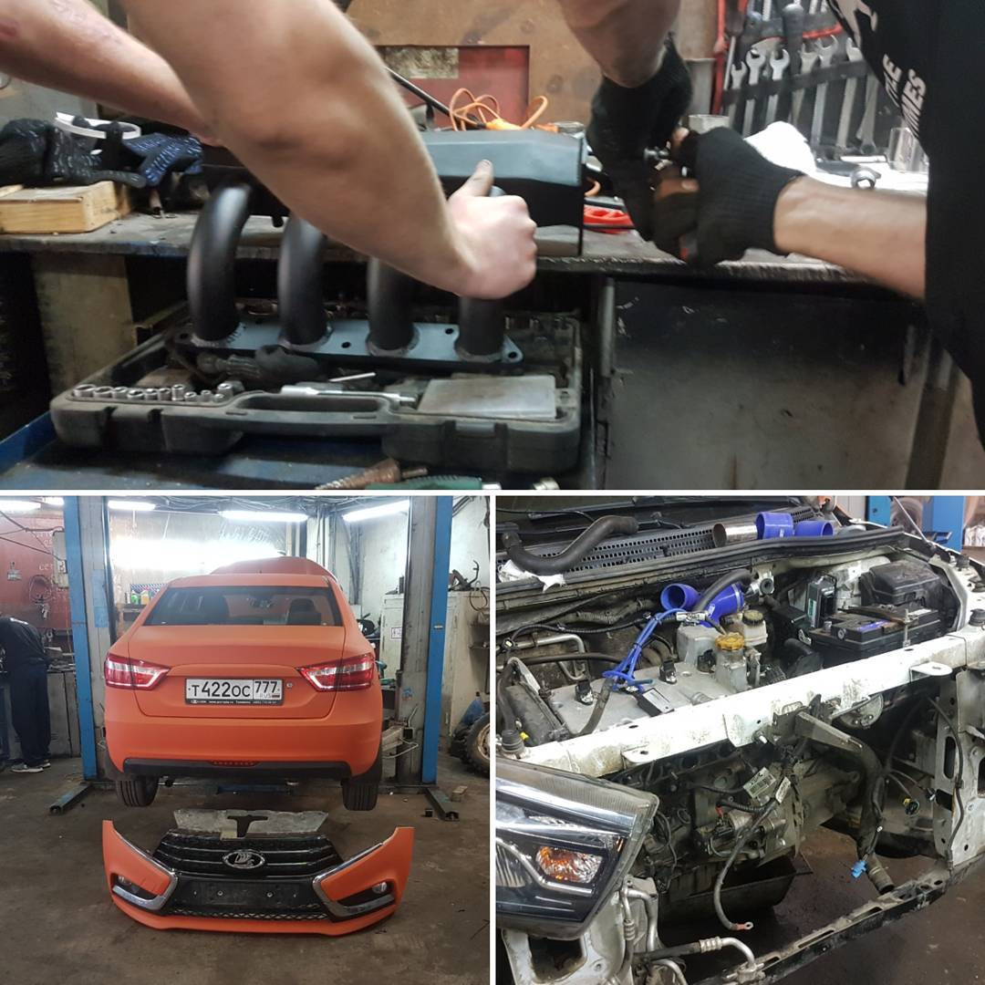

5. Ура, берем турбину и прикручиваем — профит! Мы вот тоже так думали, но итог вы уже видели:
Так что же делать и как исправлять?
Многие в комментариях разумно утверждают, что весь бюджетный путь в корне ошибочен. Ну как можно построить турбомотор, лишь привинтив турбину?
А) На самом деле при низкой степени давления наддува бюджетный путь реален — те же нивы при форсировке в 100 сил по словам Glu-Niva777
не требуют даже интеркулера (!) и прекрасно ездят. Я не проверял, может быть и так. Но с Вестой бюджетный путь не прошел. Автомобиль требует все больших и больших вливаний. Из-за относительно плотной компоновки и расположения турбиной за двигателем, последняя находится в крайне незавидном положении, легко раскаляясь до 500 градусов и выше при замерах температуры корпуса, что влечет за собой значительный нагрев и холодной части, и перегрев воздушного потока для образования смеси. Итог — автомобиль тухнет после двух разгонов и начинает ехать хуже стока. Придется ставить интеркулер.
Б) Помимо дооснащения воздушного тракта интеркулером придется заменить штатный пластиковый впускной коллектор — ждать, пока в ПО появится управление заслонками в нем не приходится, да и кто знает, нужно ли оно, когда турбина и так создает избыточное давление…
В) И это все? Нет, не все — сама прошивка требует серьезной настройки (что надеемся решится к концу недели), но возможны и другие, в том числе "железные проблемы". Почему? А потому, что примеров таких мощных двигателей на Весте нет, что будет по итогам езды?
А ведь нигде не написано как Турбо Веста едет?! Сколько там до соточки?
Не едет она, вернее едет, но не так, как нужно — не настроенный блок управления готовит бог знает какую смесь, отсутствие интеркулера добавляет проблем (черт, да тут же даже ШПГ стоковая — АААААААААААААА…). В итоге езда в чем, то напоминает управление современным дизелем — ниже двух тысяч помимо того, что тяги нет, так еще и дергается судорожно при переходных режимах. А после 5000 двигатель стремительно тухнет, понятно, что при таком раскладе стартануть спокойно невозможно — или затык и набора скорости нет, либо, если после двух бросить сцепление, первая вышлифовывается вплоть до затухания после 5000 … И как ехать? Поэтому или несемся во весь опор, или тупим, дергаясь — но главное, никаких экозадержек (пошутил как бы).
Потому ощутить реальный приход от турбины можно лишь на пятой передаче, где динамика по ощущениям равнозначна третей, но при этом обороты не 5000, а всего лишь 3000 — вот в чем сила турбы, брат…
В общем, итог:
Идея очень интересная, но бюджетной турбы на Весте, судя по всему, не будет. Как авто достроится, то посчитаем во сколько тема выйдет…
