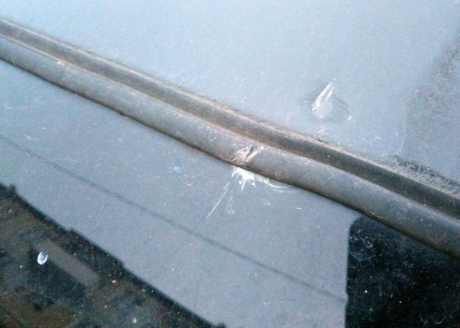

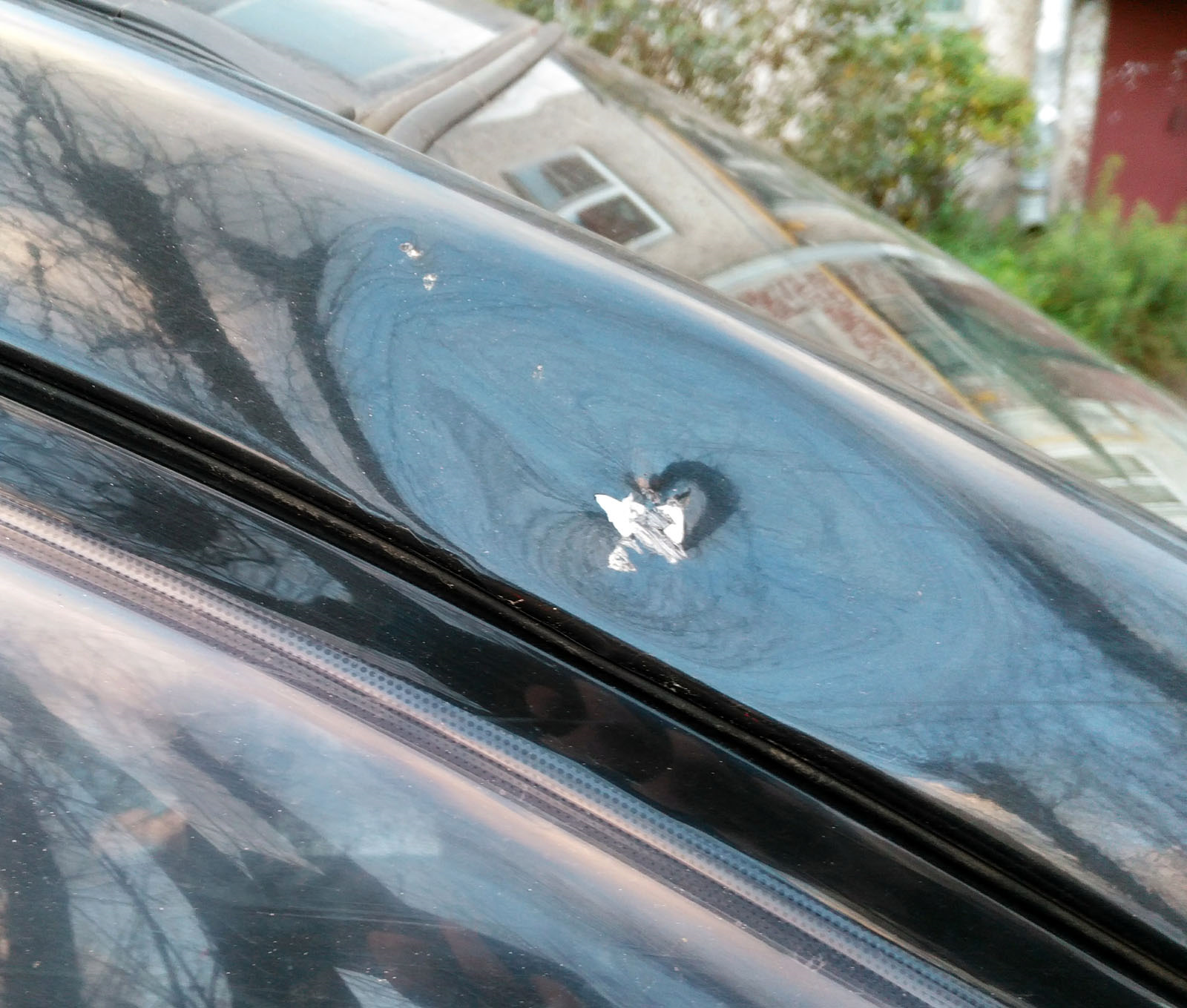

Вообще менять лобовое стекло не планировалось, но один малолетний антисоциальный элемент, ведя полемику из окна квартиры со своими оппонентами решил подкрепить аргументацию чем-то весомым, однако снаряды цели не достигли, зато машина оказалось не в то время и не в том месте. Пострадала правая стойка и стекло с крышей.

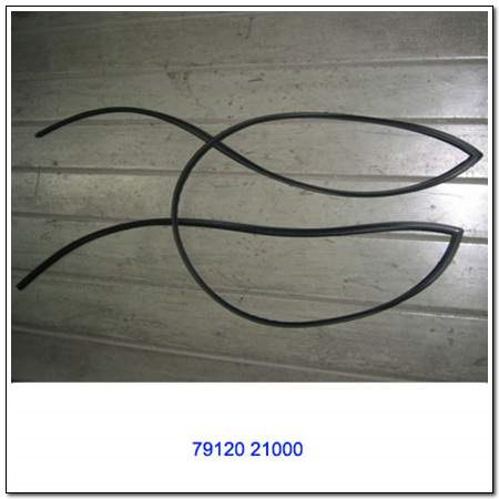

Сразу был заказан оригинальный молдинг, пока есть в наличии. Артикул 7912021000 — 421 р. Очень удачное приобретение, ложится ровнее универсального и стоит соразмерно.

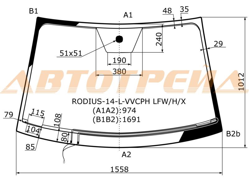

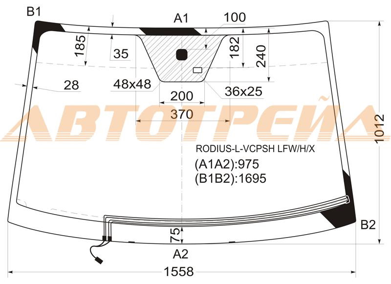

Были откопаны чертежи одного и второго стекол.
Из чертежей видно, что габаритные размеры одинаковые, размер по центру А1А2 отличается на 1 мм, размер по диагонали В1В2 отличается на 4 мм. Также есть незначительные отличия в размерах шелкографии по кромке и вокруг зеркала.

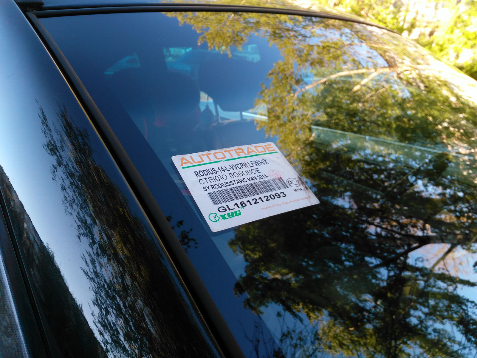

Тут надо встать на место корейцев и подумать, а стали бы они делать разные стекла на машины, которые одинаковы на 90%. Правильно — не стали бы. Стал я искать подтверждения этому. Первое подтверждение — оригинальный молдинг (7912021000) идет на все Родиусы и Ставики, один артикул на все года, проверить можно тут. А он, если внимательно посмотреть на фото выше, П-образный, нераздельный. Следовательно длины всех сторон должны подходить ко всем стеклам. Ну и подтверждение второе, некоторые артикулы стекол Ставика полностью совпадают с артикулами стекол Родиуса. Например стекло для Ставика 7911021001 с 13 года висит у Родиуса с 05 года. Стало быть на наших машинах все стекла одинаковы по габаритам, отличия только в шелкографии. Поэтому заказал я стекло XYG для Ставика, за 5421 руб.

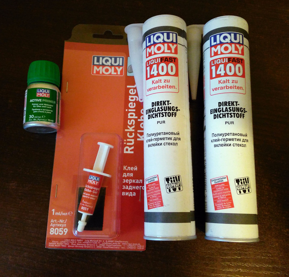

Химию для вклейки заказал такую:
LiquiMoly Liquifast 1400 — 7548 — 456 руб. х 2 шт.
LiquiMoly Active-Primer — 7549 — 391 руб.
LiquiMoly Ruckspiegel-Klebe-Set — 8059 — 306 руб.

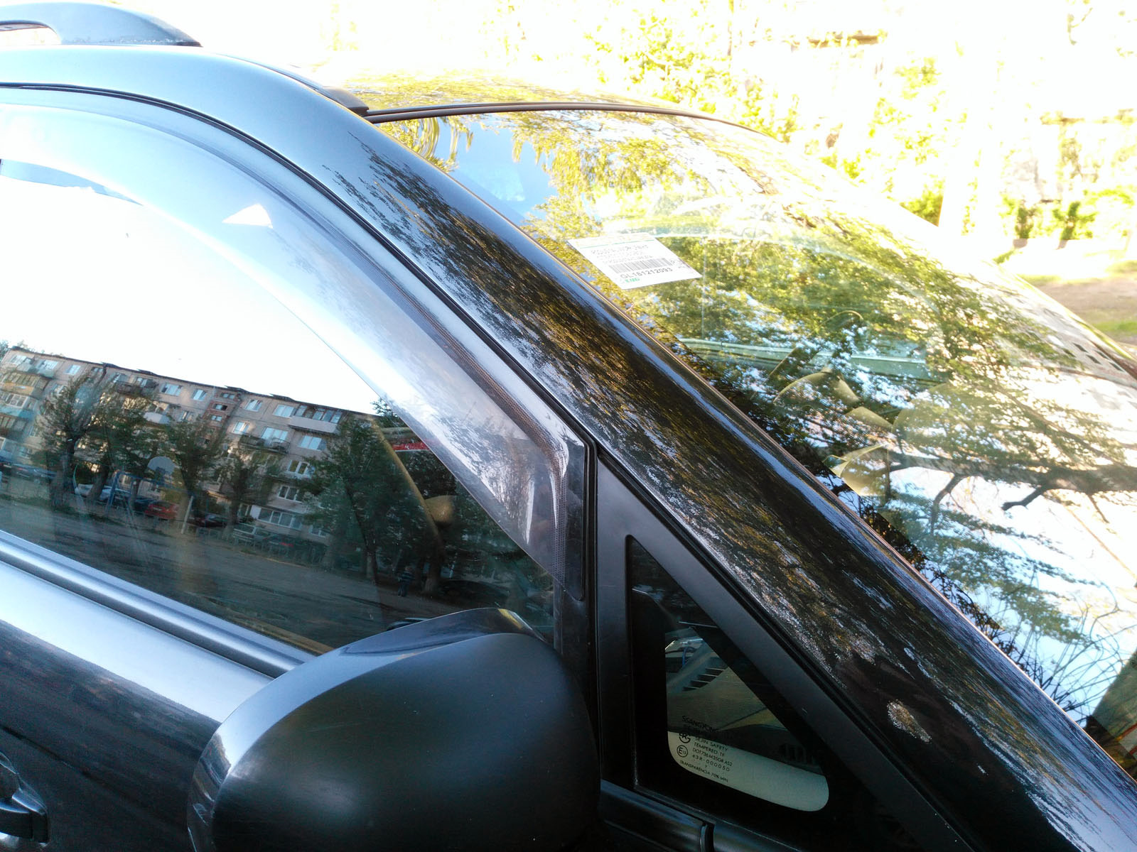

Отдал машину хорошим мастерам. Выправили все и покрасили крышу до рейлингов и стойку.

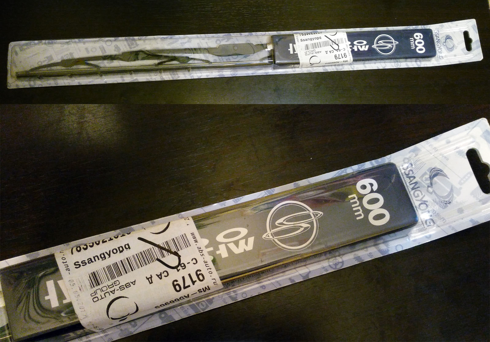

Попутно удалось заказать оригинальный дворник SY на 600 мм всего за 164 руб. Но видимо я от него ожидал большего. Приятно конечно ставить деталь с голографической наклейкой, но она скрипит.

P.S. Разъем подогрева подошел.
