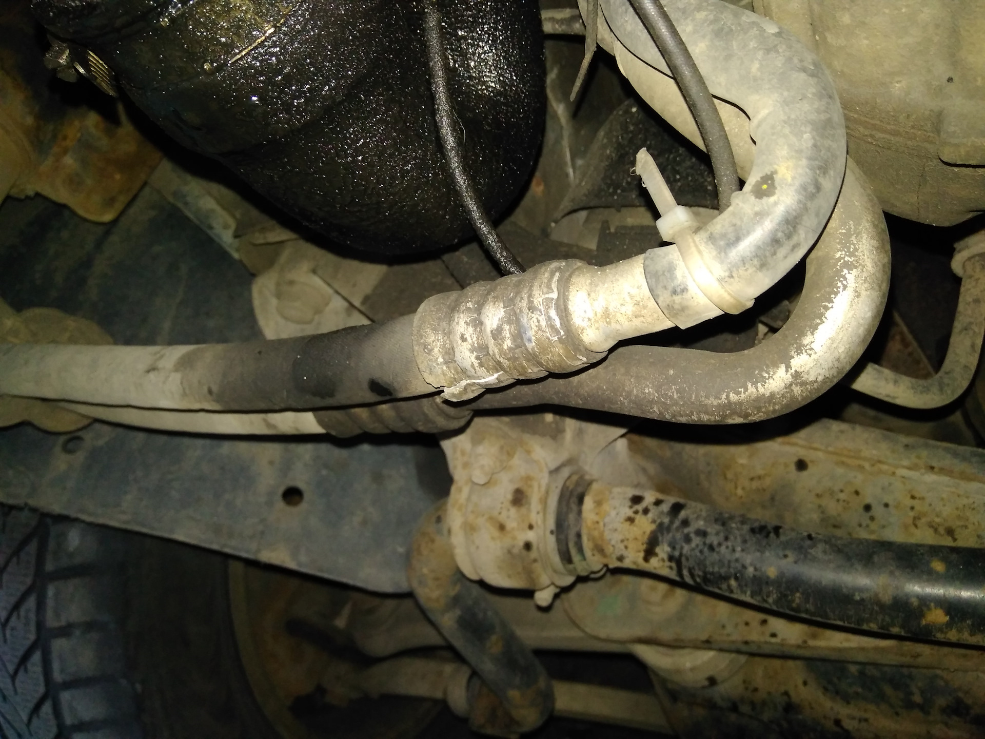

Не жаркое выдалось лето и май месяц, но были жаркие деньки, и поэтому было решено разобраться почему кондиционер, который был заправлен год назад, снова не дует холодом. После сервиса стало понятно, что где-то имеется утечка, и кондиционер был заправлен полностью.
И как обычно ремень начал свистеть, и спустя некоторое время свист прекратился, но и холодный воздух так же перестал дуть, заглянул под капот, а ремень порван, забыл я его заменить, когда менял ГРМ, вот и поплатился.
Решил заказывать ремень фирмы Gates, заказл первый раз по очень приятной цене в 3.6 руб, но поставщик мне отказал, второй раз заказал за 6.5 руб, но снова поставщик был недоволен моим заказом, попросил магазин-посредник заказать, может я что-то криво делал, спустя день они мне позвонили и сказали, что и у них не получилось заказать gates за 8 руб, время уже ждать не могло и решил заказать, что быстрее придёт и заказал старый и добрый bosch, и на следюущий день забрал ремень и поехал менять его.
Ремень сменил не быстро, из-за труднодоступности ролика-натяжителя и отсутствия гибкого инструмента. И заметил трещину на трубке кондиционера и вспомнил про утечку, которая за год опустошает мои запасы фриона. Как думаете, ваши мысли?
Сейчас кондей не пищит, но сама перспектива заправлять его каждый год не радует(

Может кто знает какие самые больные места у кондея (откуда может уходить фрион), потому что у самого не держит.
В первую очередь золотник
Где он находится не подскажите?
Сразу под крышкой, кудой наполняют фрион

на славинского вроде переобжимают трубки. должно быть не дорого. и в том же районе можно заправить или для начала проверить на утечки
спасибо, буду иметь ввиду)
