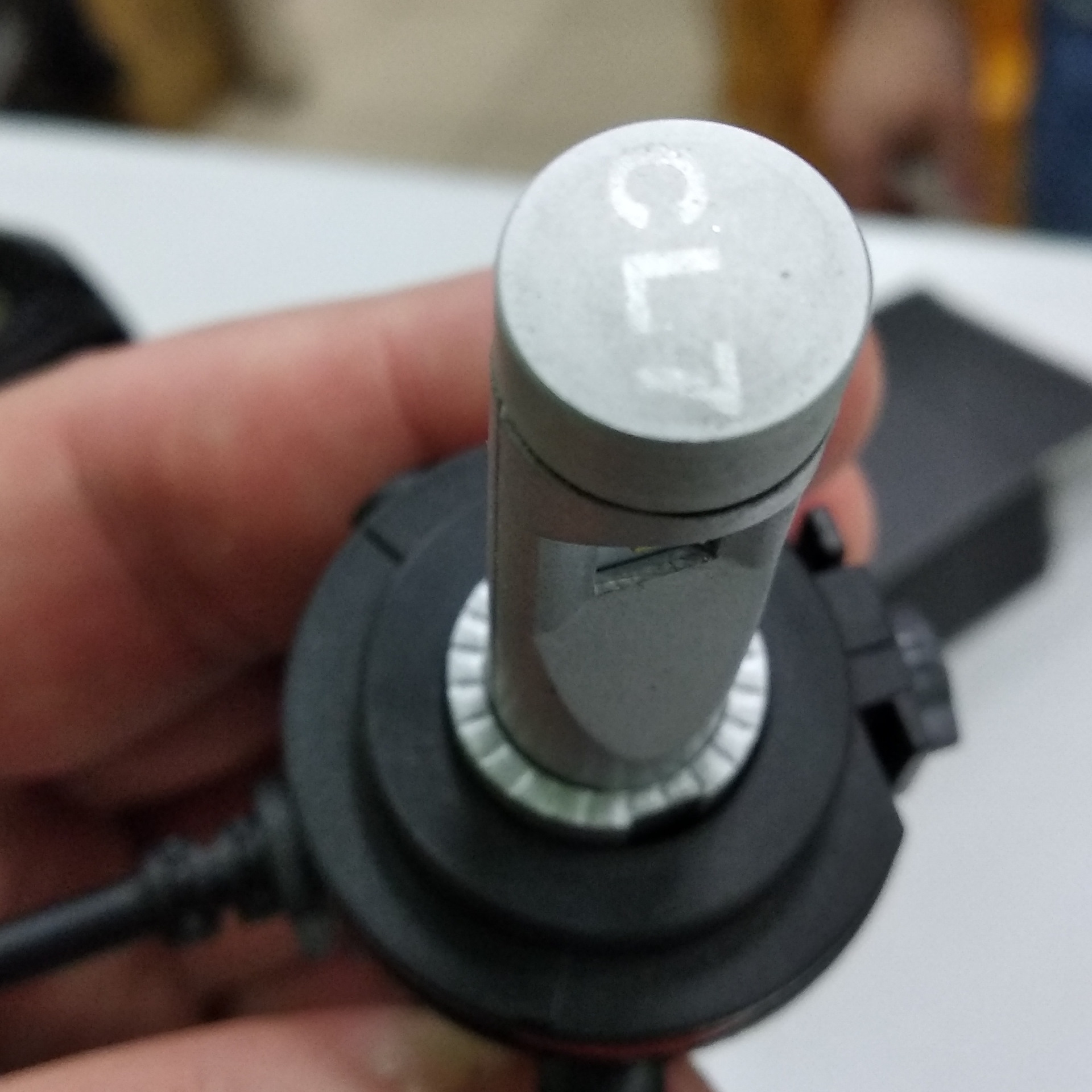

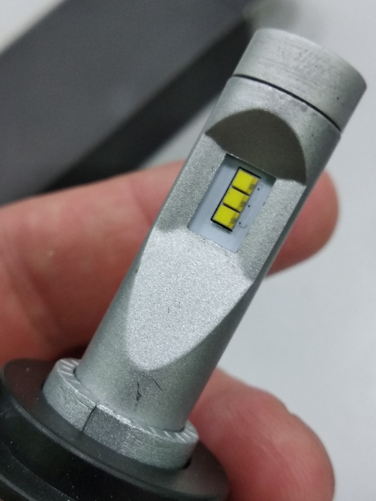

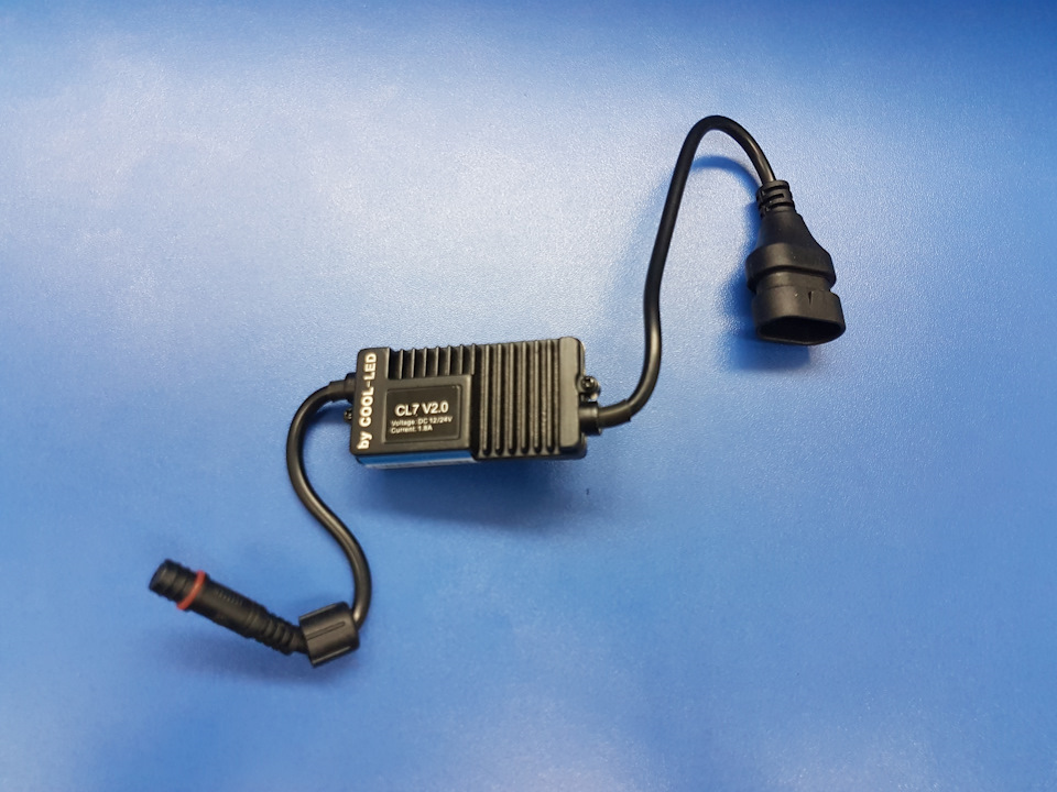

Не долго думая поставил и… ставятся они не так и просто, как оказалось компактные блоки с драйверами
Не влезают в левую фару, т.к. очень мало места между самим цоколем и корпусом фары, а на драйвере имеется Г образное расширение не дающее убрать драйвер внутрь фары. При этом правая фара съела драйвер без проблем (там можно огород посадить).

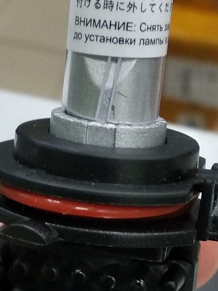

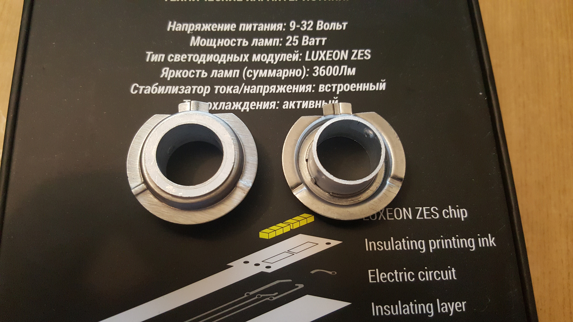

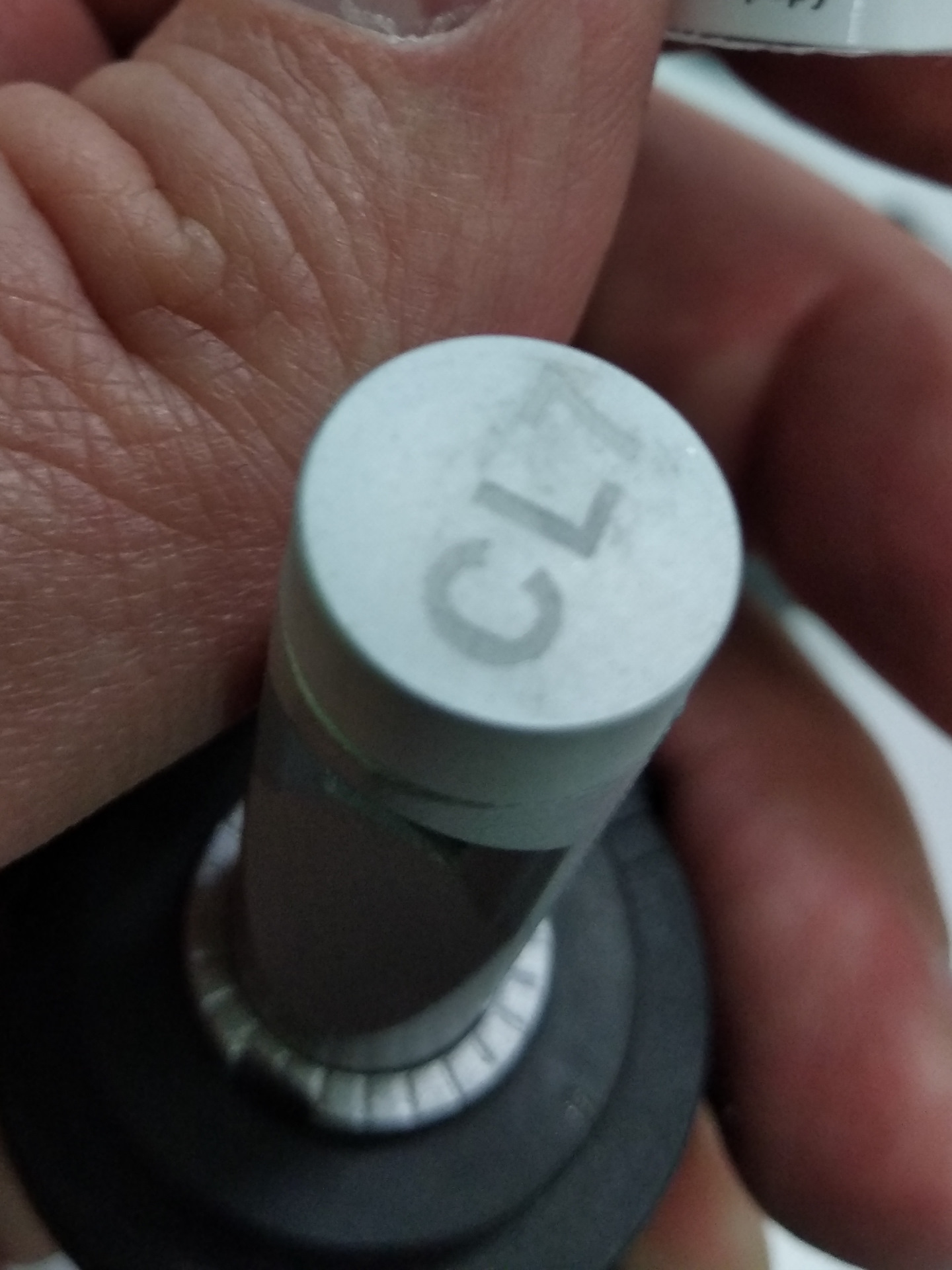

Но драйвер был убран и я начал радоваться (и радовать окружающих) по пути домой. Через несколько минут я понял что что-то тут не так, как оказалось одно из стопорных колец было то ли бракованное, то ли поврежденное — лампочка болталась в цоколе
Расстроившись записал видео и отправил ребятам (на оф. сайт где покупал лампы), что мол беда.
Само видео:
На удивление ответили очень быстро, отправлял запрос вечером в воскресенье, а днем в понедельник уже отправили комплект цоколей на замену.
Однако на моё удивление один из цоколей оказался точно таким-же как и тот что не фиксировал лампу, но второй подошел и эта проблема ушла.

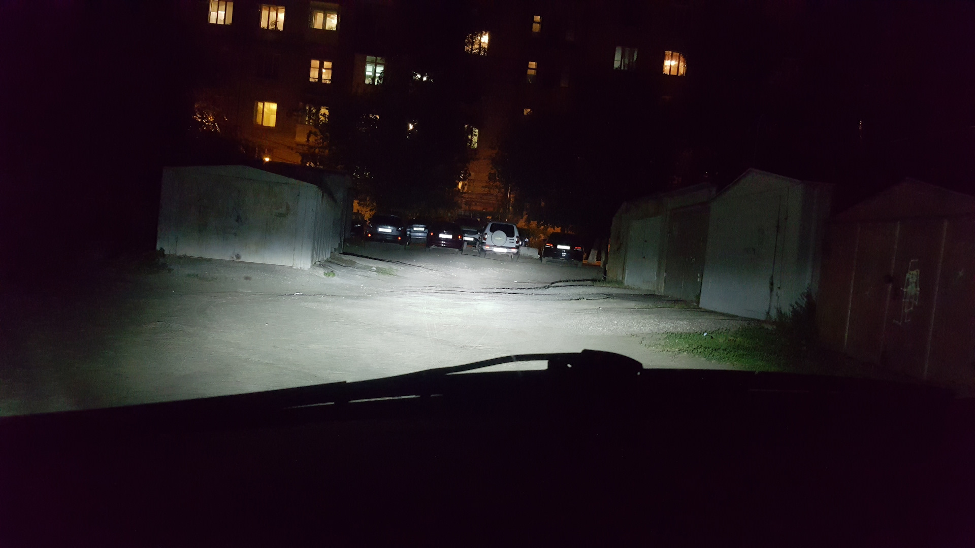

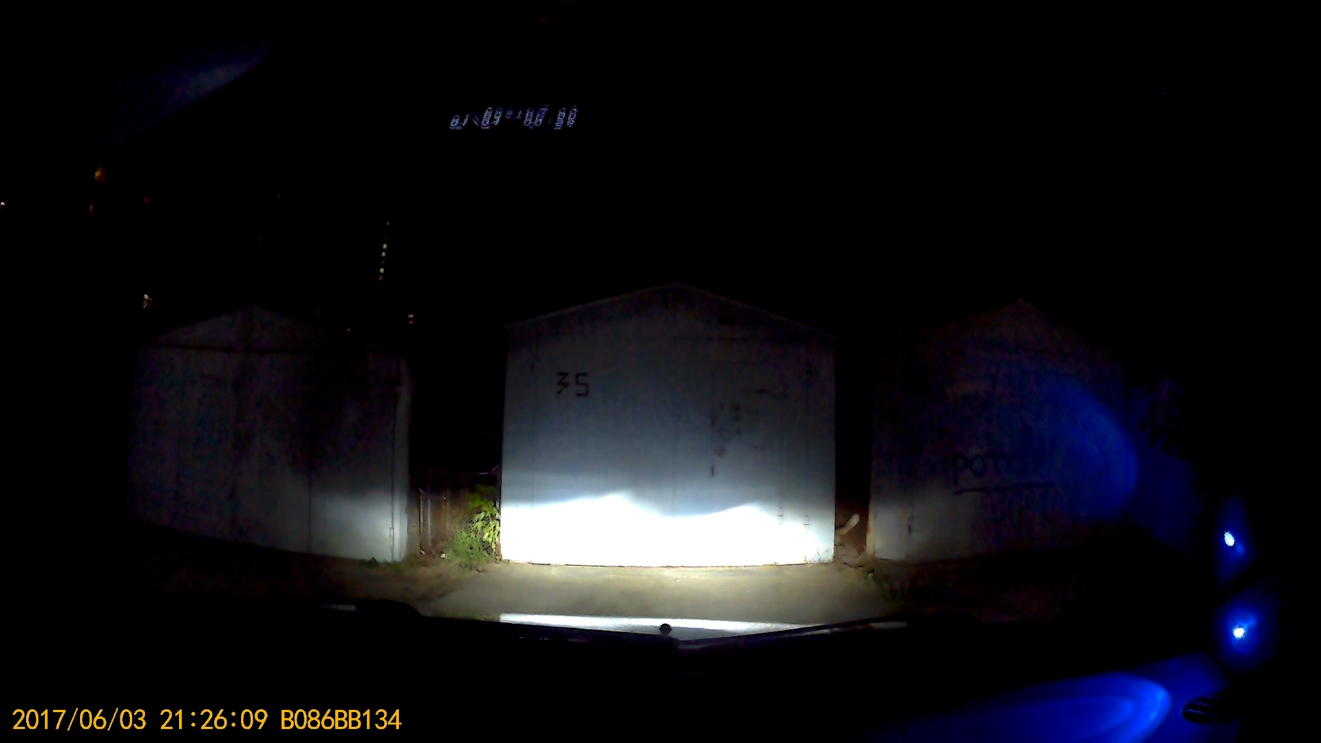

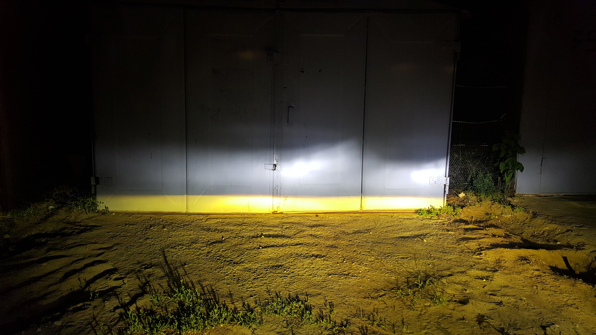

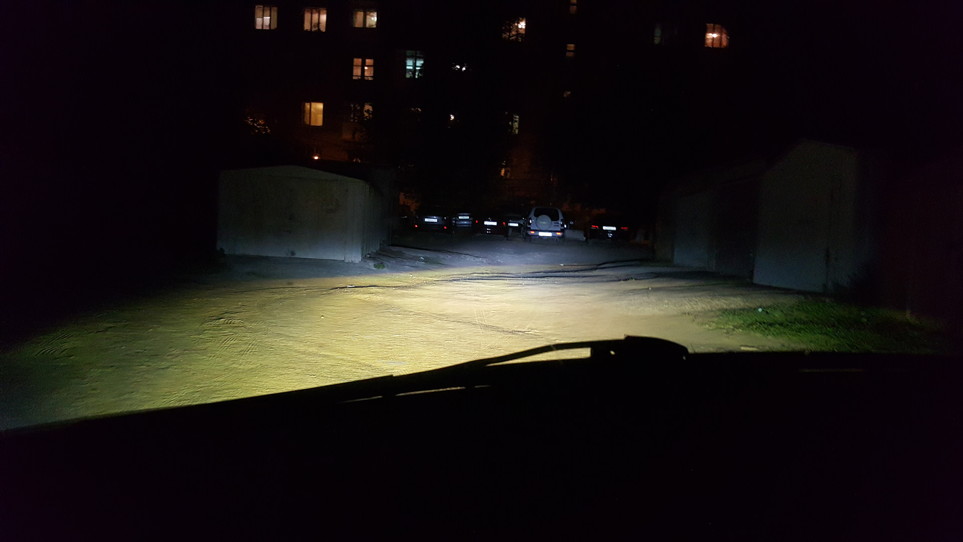

На дороге мы увидим такую картину (с учетом крена на лево):
А вот теперь ПТФ не пересвечивает ближний и можно больше жогова(с) использовать их совместно вы же уже принесли ружье?
Шикарно скажете вы? Шикарно скажу я? Шикарно скажет встречка слева ибо:

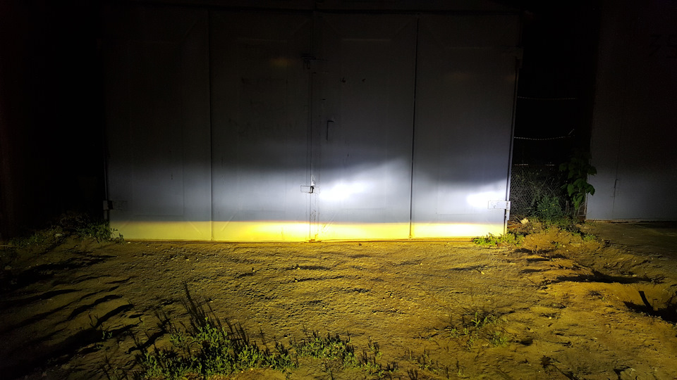

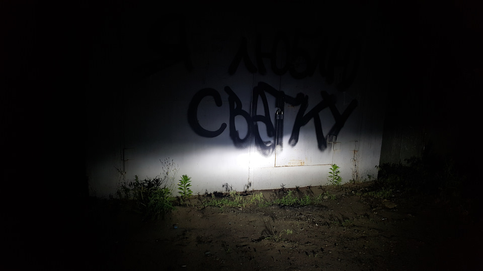

На фото мы видим паразитную засветку над СТГ (линия СТГ ровная это гараж дал крен). Но вот эти полоски света… Скажу честно — сидел на кортах и смотрел на фару (по пацански проверял) — не слепит, не мешает — но не порядок, такого быть не должно.

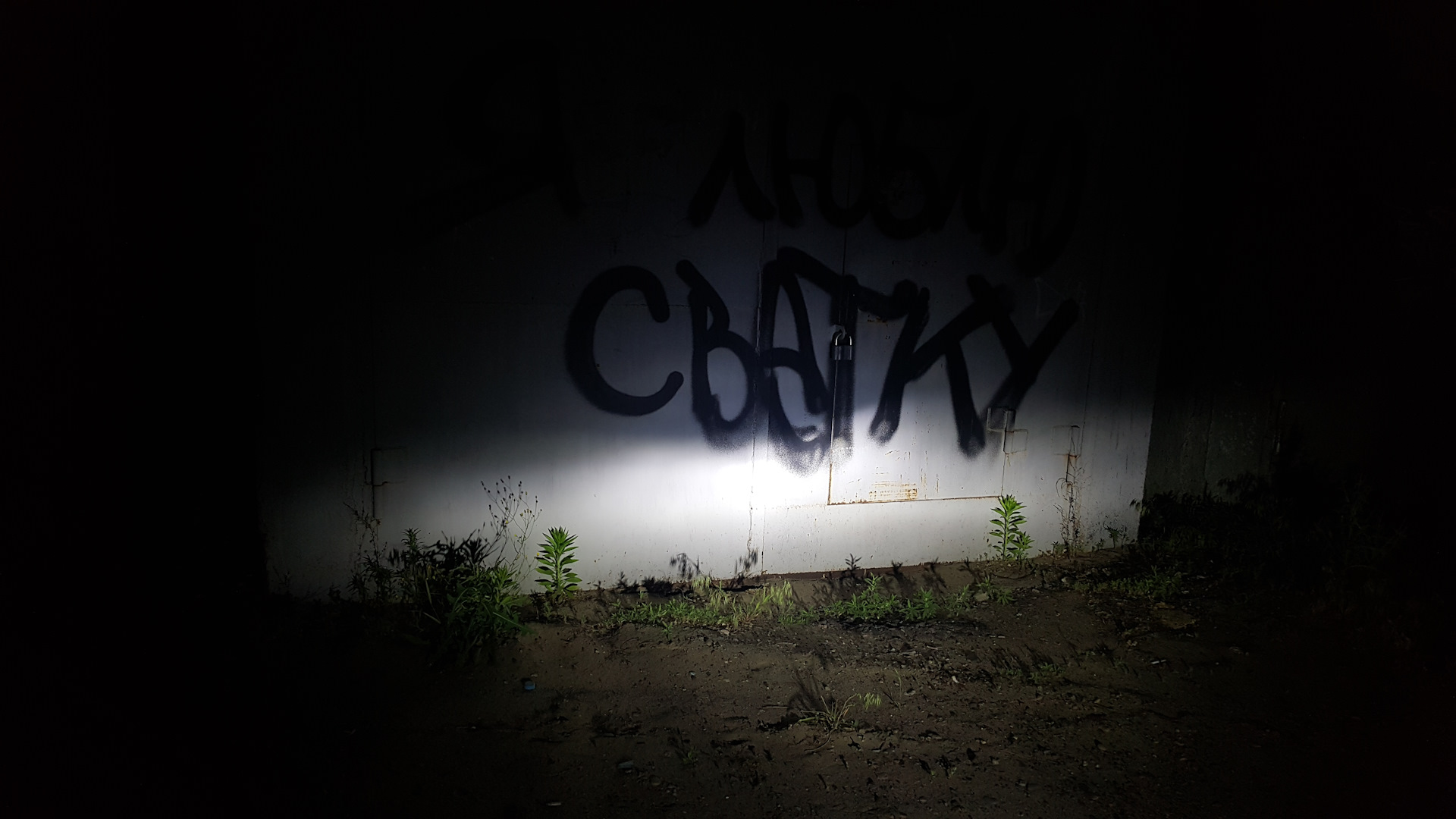

На правой фаре таких артефактов нет. Все ровно, на сколько можно этого добиться от диода.

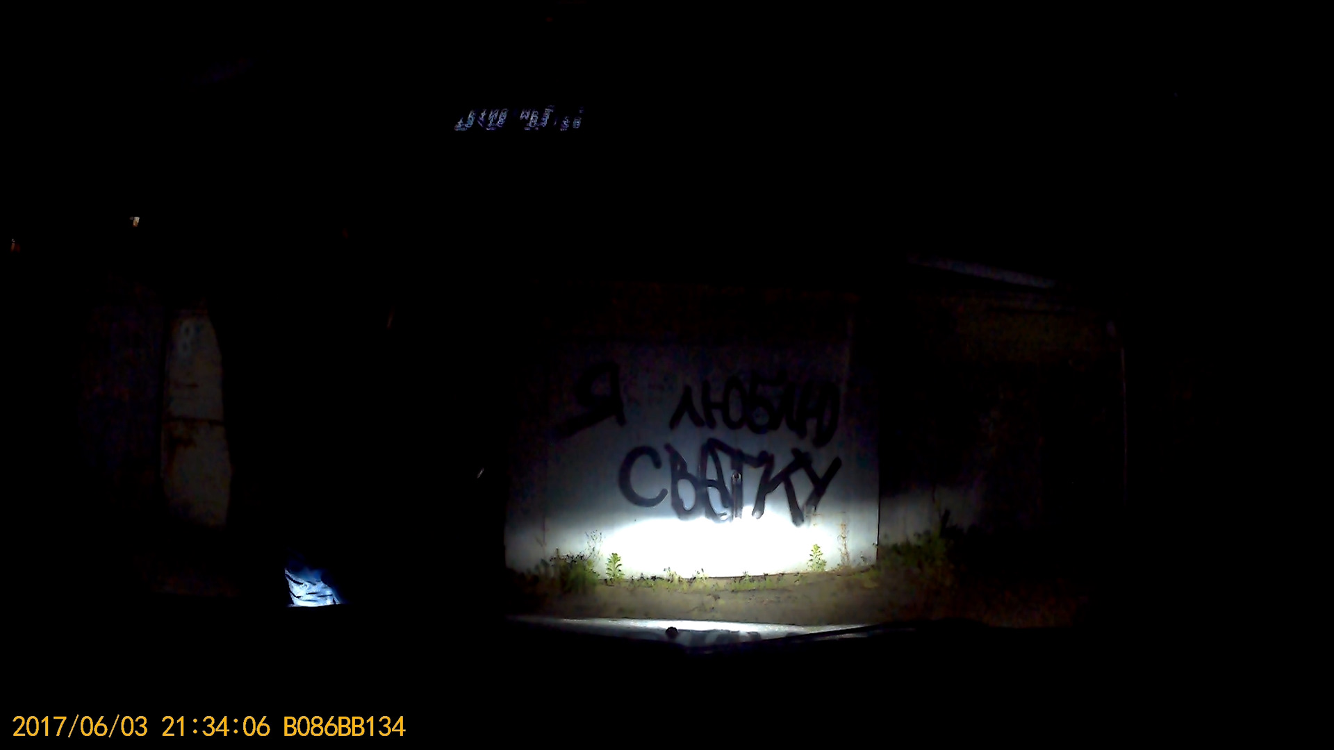

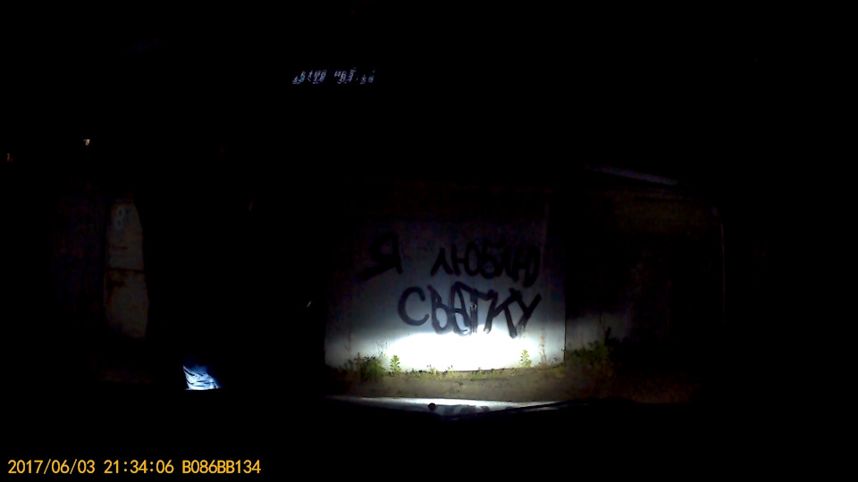

СТГ справа:
А вот с левой стороной беда.

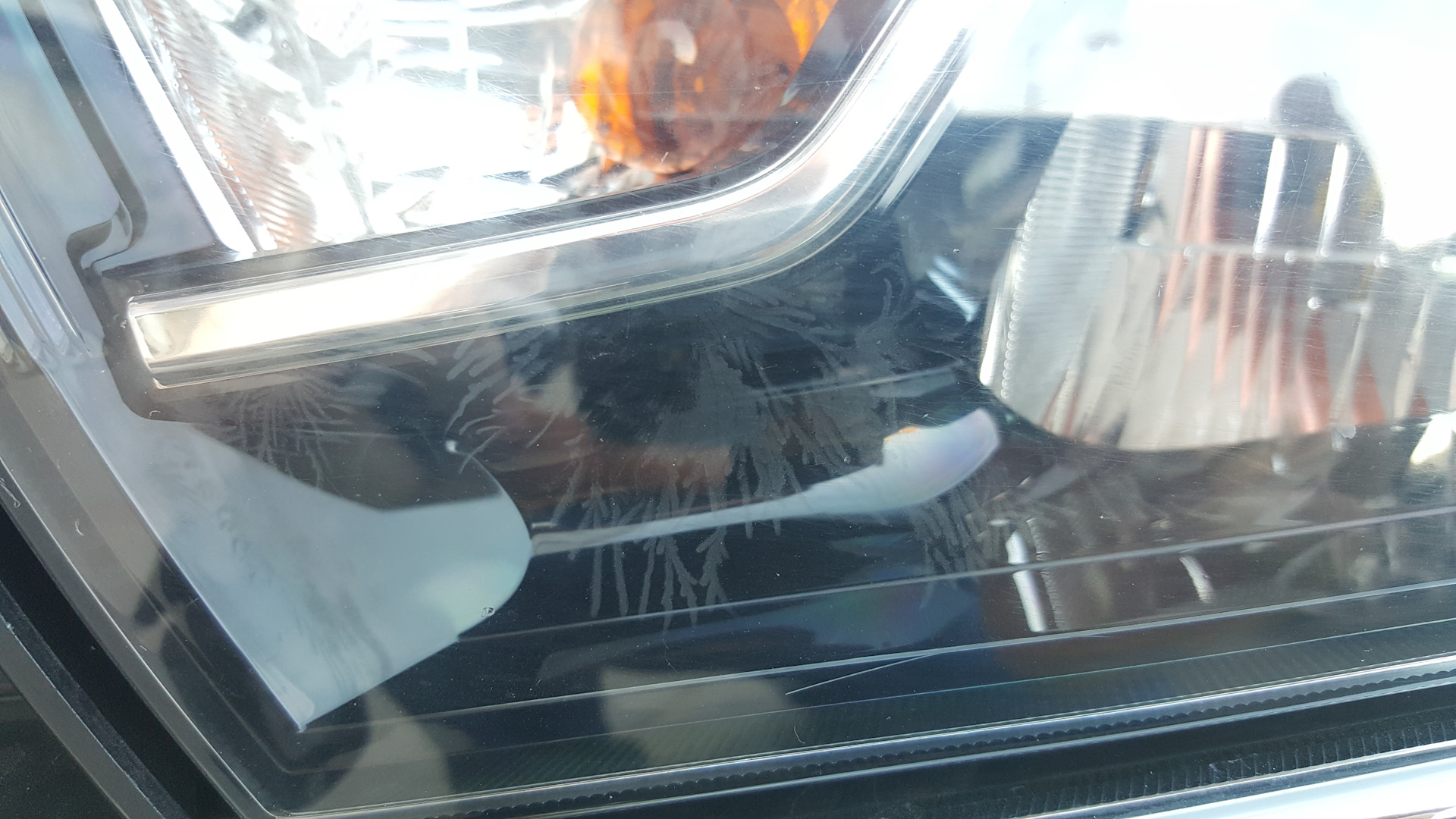

Долго думал отчего так, шевелил фары, менял их местами а потом… А потом вспомнил что мне не нравилось.
И действительно, если узор заслонить, то картина улучшается (а фото нет). Что делать с этим не понятно.
На след выходных планирую посетить ОД (кондей гудит) как раз попробую отобрать прибор для настройки фар. И попробую пожаловаться на узоры внутри фары.

Я забил голову дилеру о замене левой фары — она из-за плохого когда разъема и лампочки помутнела изнутри (разъем, соответственно, поплавился). Гарантийщик сделал круглые глаза, сказал, что такого ранее не видел, отправил запрос на завод, завод выдал формулировку "при отсутствии механических повреждений и вмешательства в конструкцию поменять блок-фару". Так что, я думаю, и по узору поменяют.

При условии что будет хотя бы СТГ, а не такая байда что у меня на левой фаре.
Спасибо за совет, но ты пробовал подрегулировать фару? Ничего не хочу сказать, но ты мог расстроить ее, сам же писал, что устанавливалась с трудом.
Не факт, но все же…
Нет, там же цоколь жестко закреплен.
Она могла начать светить выше/ниже, левее/правее но не дать засветку над СТГ.
С галогеновой лампой такого нет, или просто яркости не достаточно что бы было заметно.
