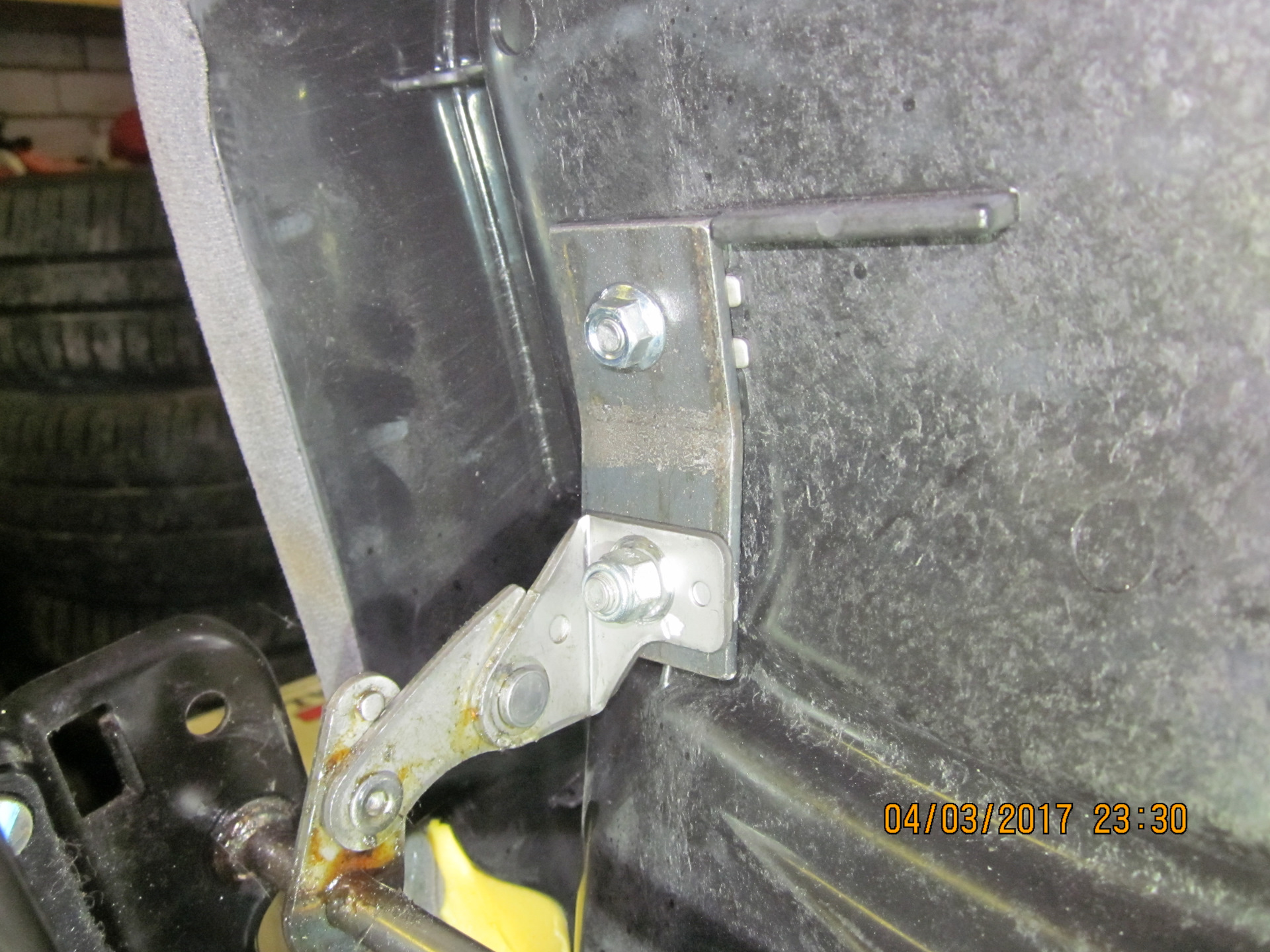

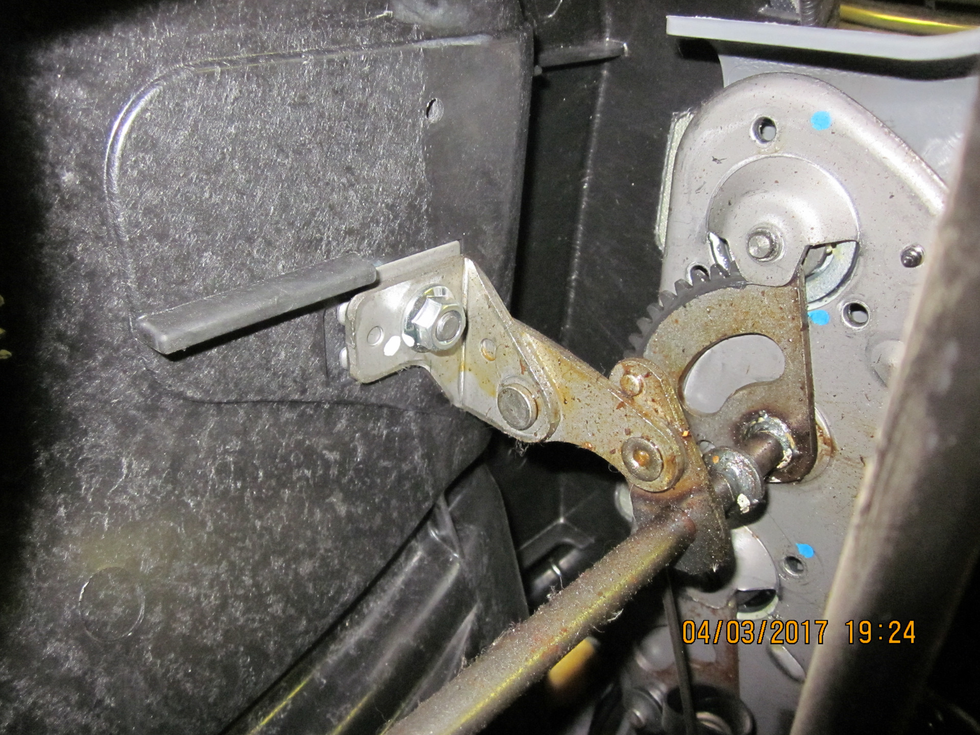

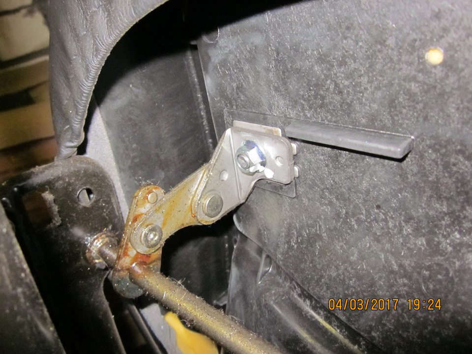

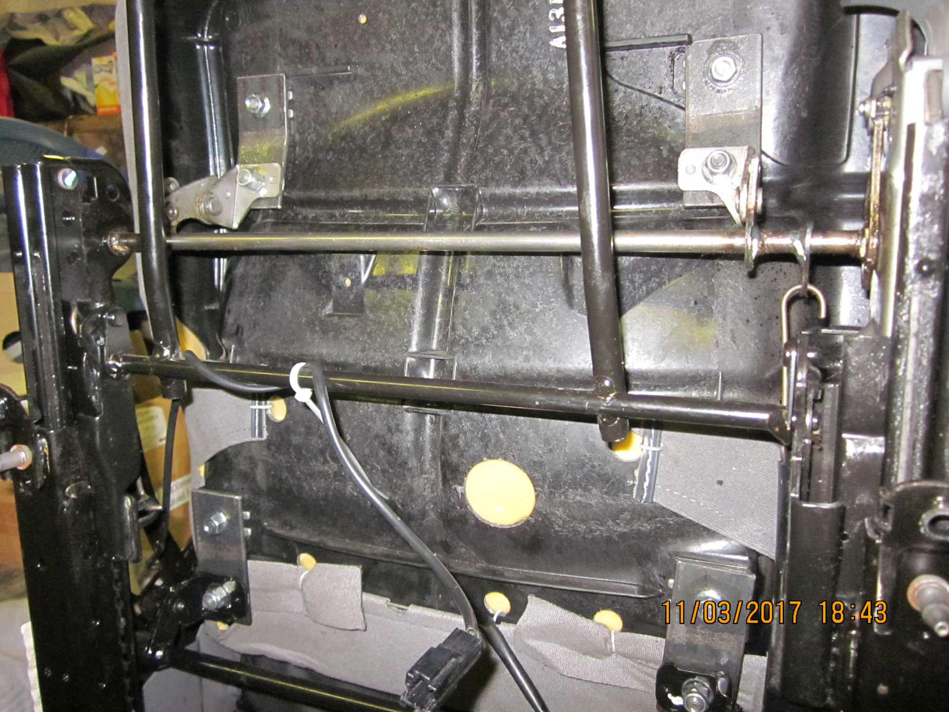

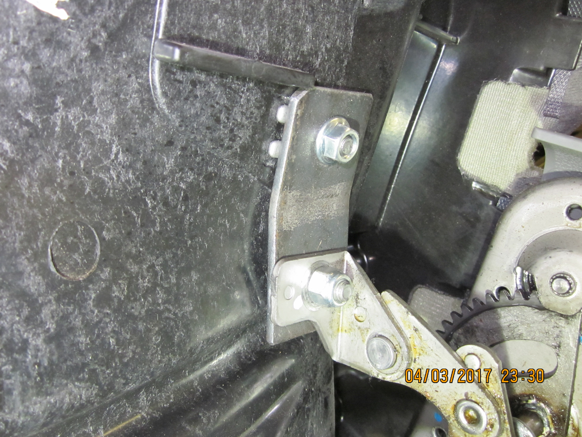

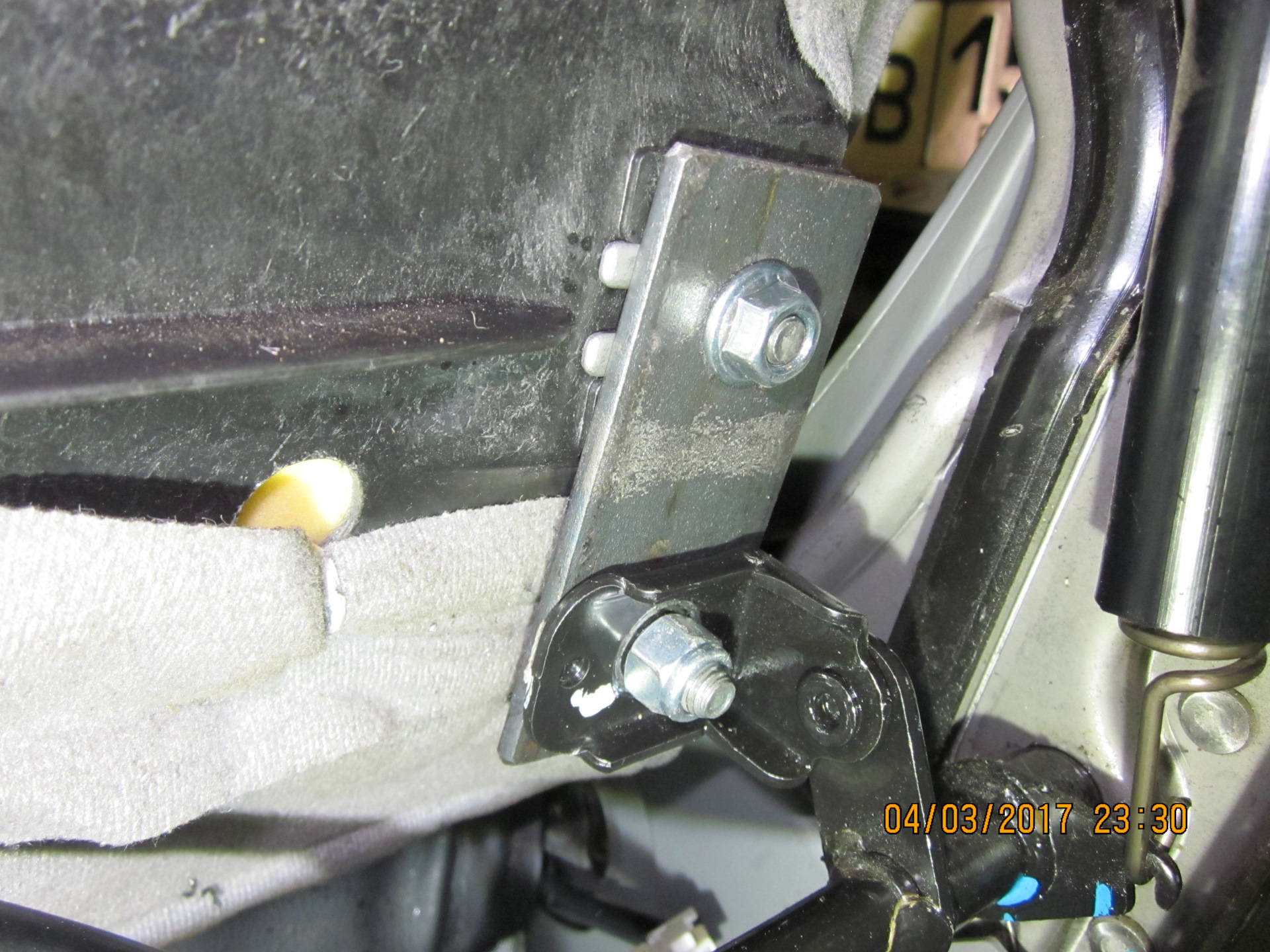

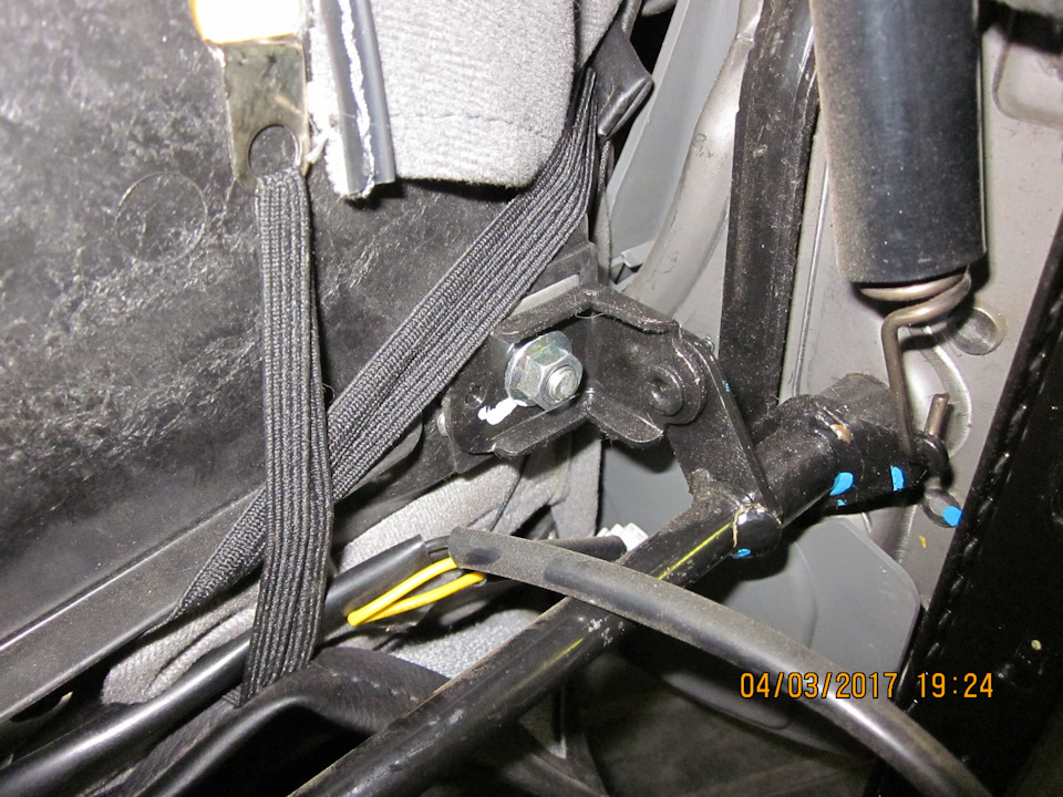

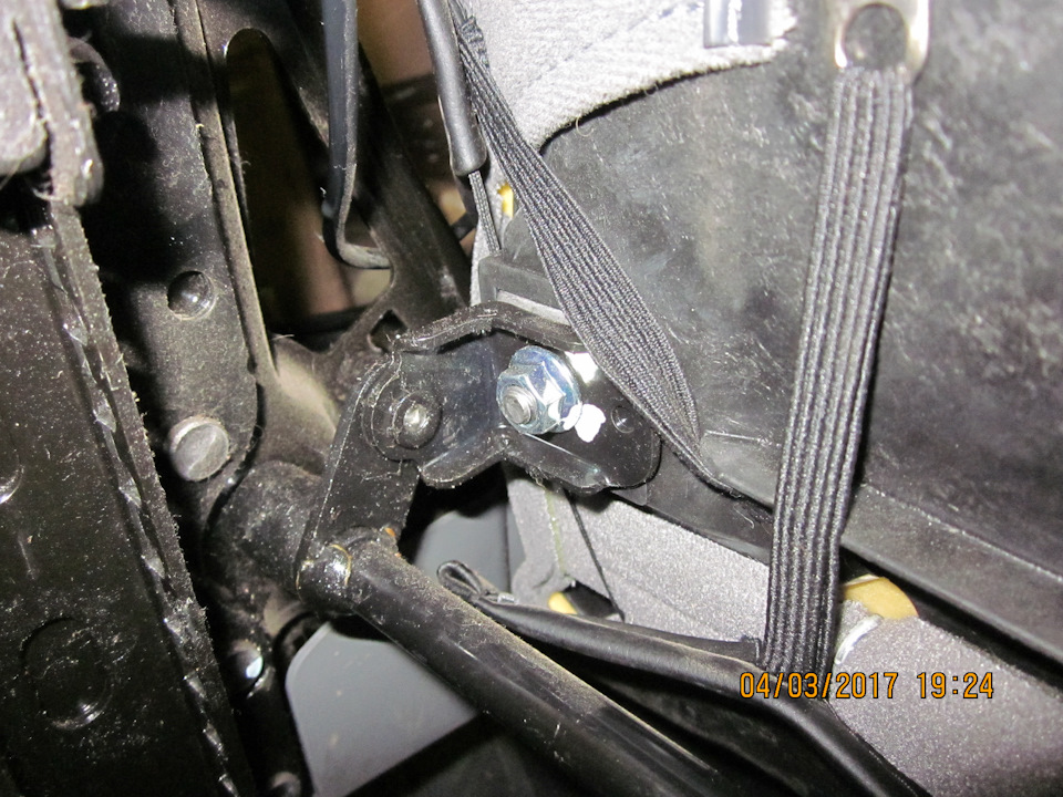

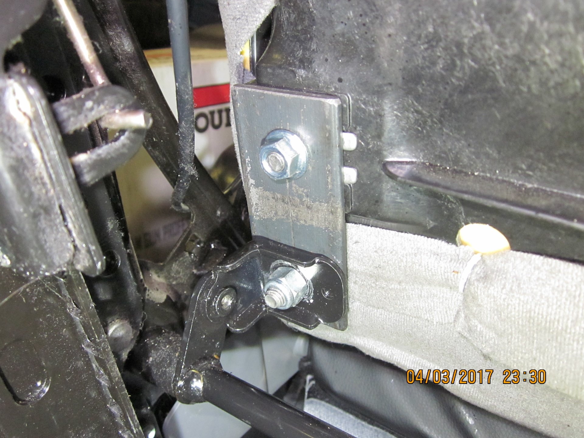

Лично у меня не так много нареканий на эргономику Джентры. Пожалуй единственный наиболее серьёзный недостаток в эргономике это неудобное водительское сиденье (да и переднее пассажирское не лучше). Во-первых слабо выражена боковая поддержка (особенно остро боковой поддержки стало не хватать после тюнинга подвески), но с этим трудно что-либо сделать без финансовых вливаний. Во-вторых короткая подушка сиденья, из-за чего (предположительно) при езде по трассе свыше часа и/или расстояния более 100км, сильно затекают ноги ниже колен, как ни регулируй наклон и высоту подушки. А вот длину подушки можно попробовать изменить. Приступим:
От себя хочу поблагодарить Anton091086 за то что подкинул мне дельную идею по доработке водительского сиденья. Правда Антон дополнительно приподнял переднюю часть подушки сиденья, я этого делать не стал, т.к. диапазона регулировки подушки лично мне хватало. Как доработал сиденье Антон, Вы можете посмотреть здесь:

Идея не моя. Но если посадка не устраивает, то ИМХО не надо терпеть, надо действовать.
все устраивает
но просто хочется попробовать
Ну а что, доработка не сложная и не дорогая, если не понравится, всегда можно сделать как было.
у меня настроено перед подушки мак вверх-зад подушки макс вниз и спинка сильно откинута
вот тада норм
Я после доработки теперь регулирую так. Для города: спинку чуть вертикальнее, обе части подушки на максимум вверх. Для трассы: спинку чуть откидываю назад, переднюю часть подушки чуть вниз, остальное не трогаю, даже руль теперь не роняю, в среднем положении стоит.
