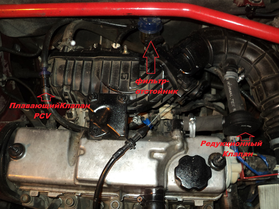

хмм очень старанно наделали с системой малой вентиляции. и странно что Игорь вам насоветовал ред. клапан убрать! Вот как должны стоять клапана даже в БЖ у IgorRV можно почитать и у меня. Только я не ставил от Хёндай маслоотделить. я ограничился дешевеньким ред. клапаном и отдельным резонатором впуска от Хёндай (он же маслотстойник) всё вышло дешевле чем такая установка. Я не могу понять как так вы посчитали нужным городить такую систему на малый контур а про большой не подумав ни сколько ни в коем разе?!
Насчёт дерганий ХХ клапана от Дэу лечится раз в пол года чисткой от эмульсии (да так конденсат с маслом копится) простой ВДэшкой или Очистителем карбюратора (карбклинер)
а СХЕМУ настоятельно РЕКОМЕНДУЮ вот такую!

"пламягасителя картерных газа" от жигулей — вот от этого избавьтесь и сделайте лучше ваш большой маслоотделитель на большой контур. ну или маслопомойку из бачка (любого) и набей те железную губку (для кухни)
на малом контуре меленького фильтра хватает. не забывайте про эмульсию которая копится в бачках. её нужно зимой каждый раз разогревать иначе будет закрыт путь газам! я настоятельно рекомендую переделать вашу систему.
насчёт резонатора как раз с хёндаевским маслоотделителем (если поставите на большой контур) всё сойдётся. Ни в коем случае не режьте гофру! она и без того на 2-3 года начинает трескаться!
