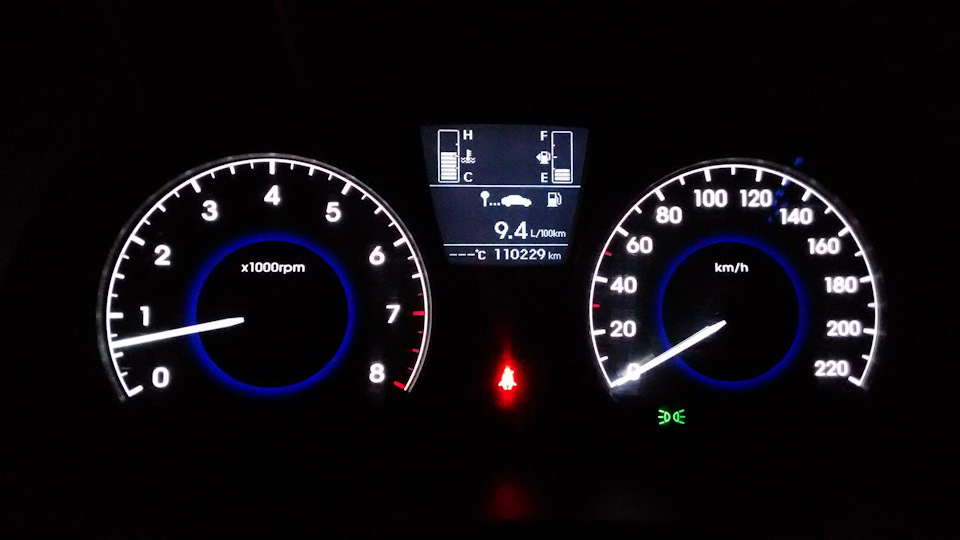

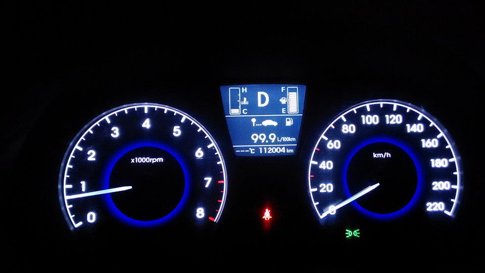

Но так как у меня на тот момент не стоял датчик температуры воздуха, БК показывал прочерки.

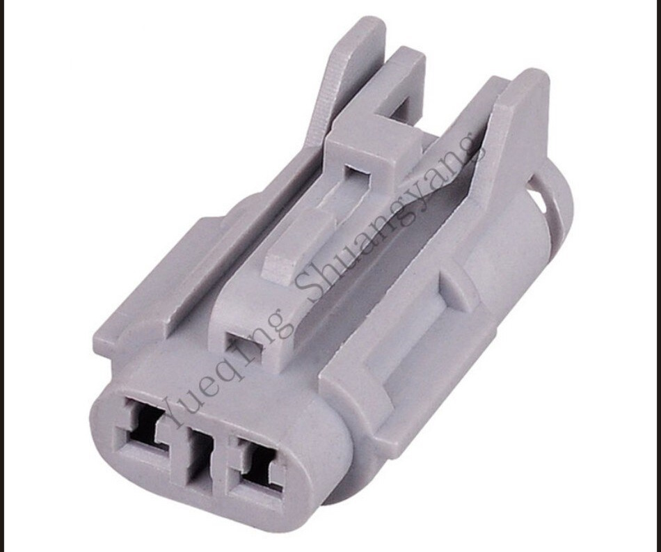

Ответную фишку для датчика можно заказать по коду: KET MG610320

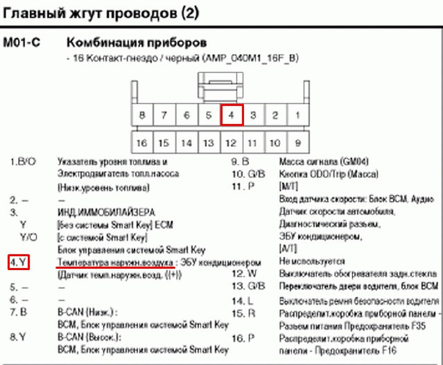

Место для крепления датчика у меня было изначально, там даже отверстие с резьбой уже, т.е. просто бери болт и вкручивай датчик на свое законное место. Для подключения использовал схему из своего же поста "Схемы электропроводки Hyundai Solaris", а именно взял 4.Виды разъемов и открыл 2-ю страницу:
Для подключения датчика идеально подходит фишка от ксенона MTF.

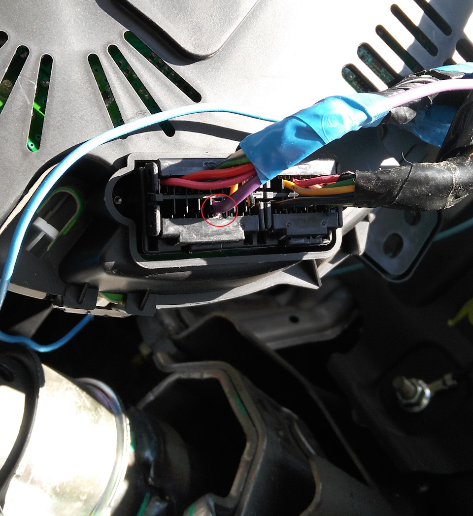

Само подключение очень простое. Вешаем датчик, прокидываем провод до приборки и подключаем:
Плюс подключаем в четвертый контакт, как указано на схеме.
Минус я подключил к девятому контакту этого же разъема(масса) — черный провод.

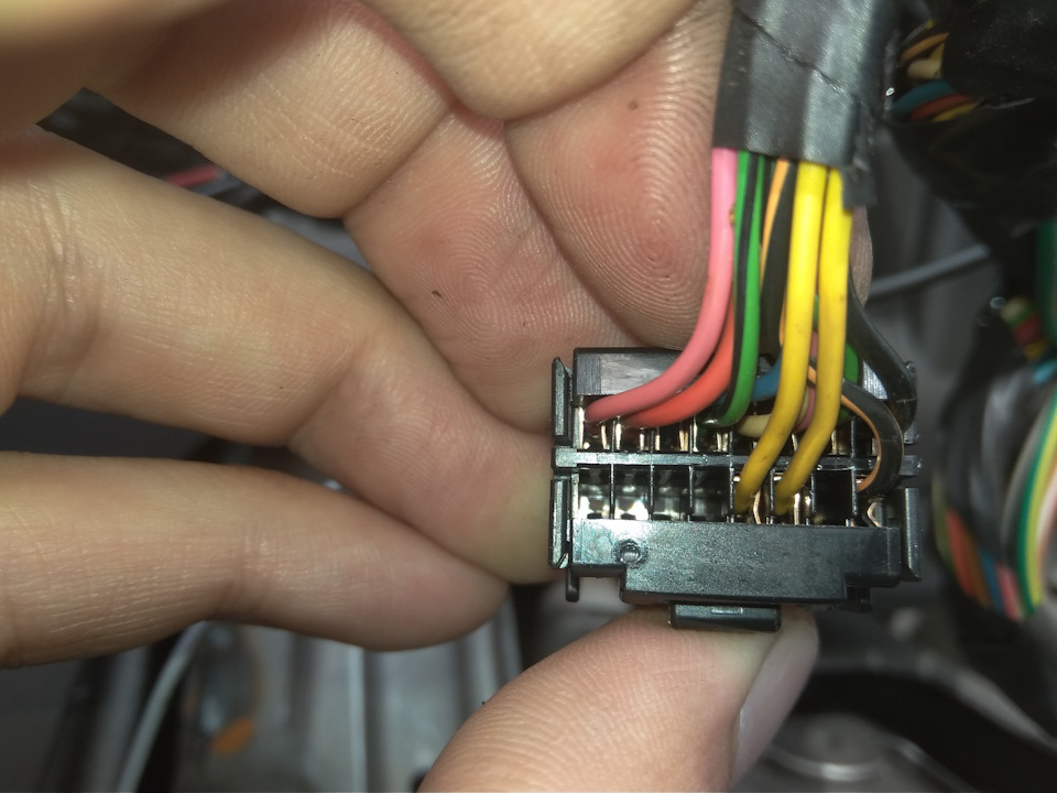

Чтоб не путаться в какой разъем именно надо подключаться, объясню:
К приборке подключается 4 разъема, которые идут "парами", т.е. пара — два черных(по левую сторону приборки) и пара — белый и черный(по правую сторону). Нас интересует пара "два черных", а среди них интересует тот разъем, что крупнее.

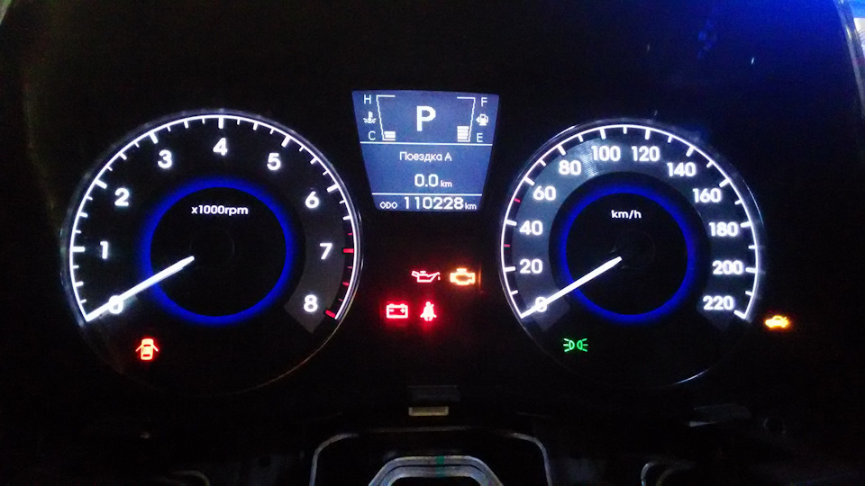

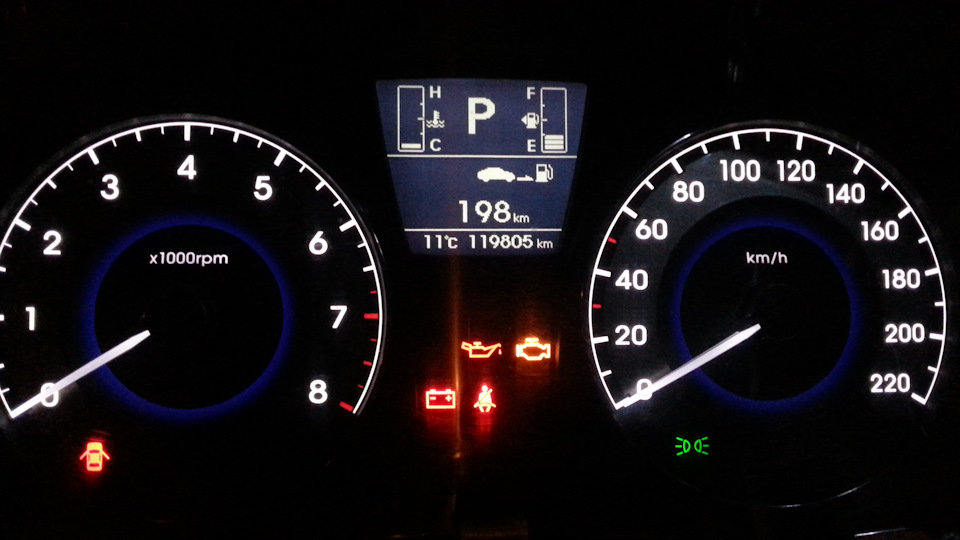

В общем все подключил, собрал, проверил:)
Работает и славно.

Добрый вечер, а можно уточняющий вопрос? Т.е. провод от датчика тянуть сразу до приборки, один контакт в 4 воткнуть, другой в 9й? я правильно понимаю?
можно в 9, можно вообще к кузову в любом удобном месте примотать(это же все масса)

Купил датчик, провода, разъём, программатор, прищепку. Снял приборку, а пин четвёртый в разъёме занят. Что делать теперь ума не приложу…
