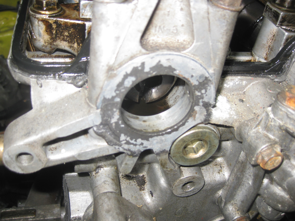

Из-под головы на прогретом моторе продолжало течь масло, примерно грамм 200 за пол часа. Откуда оно вытекало стало понятно – из коряво заглушенного канала масла на втек. Заглушка была видна, но дотянуться до нее невозможно. После долгих раздумий я решил, что единственный здравый выход – подъем головы.

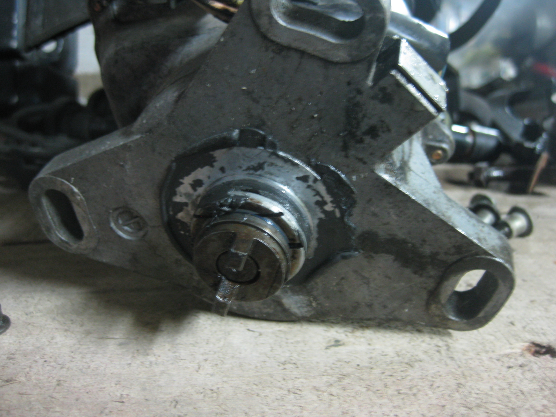

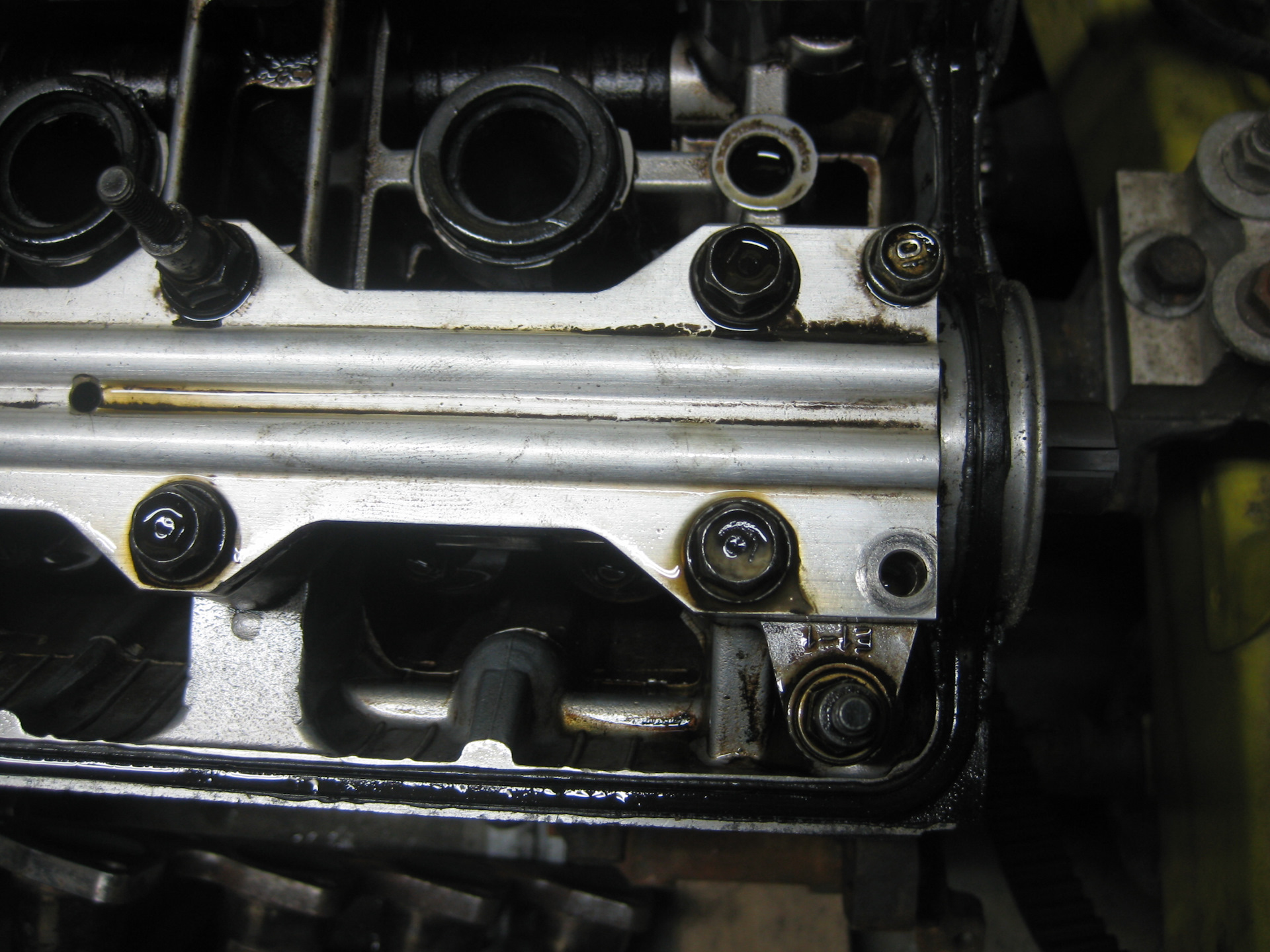

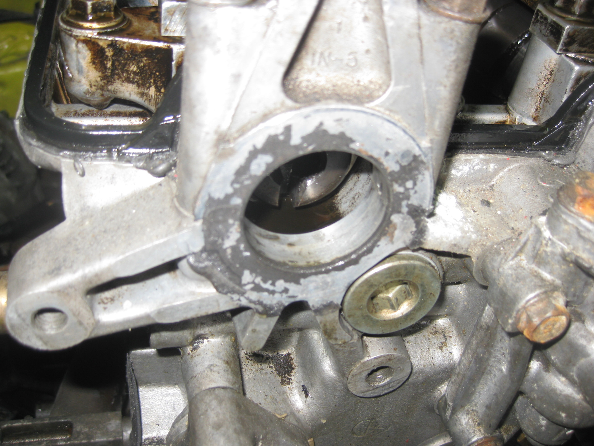

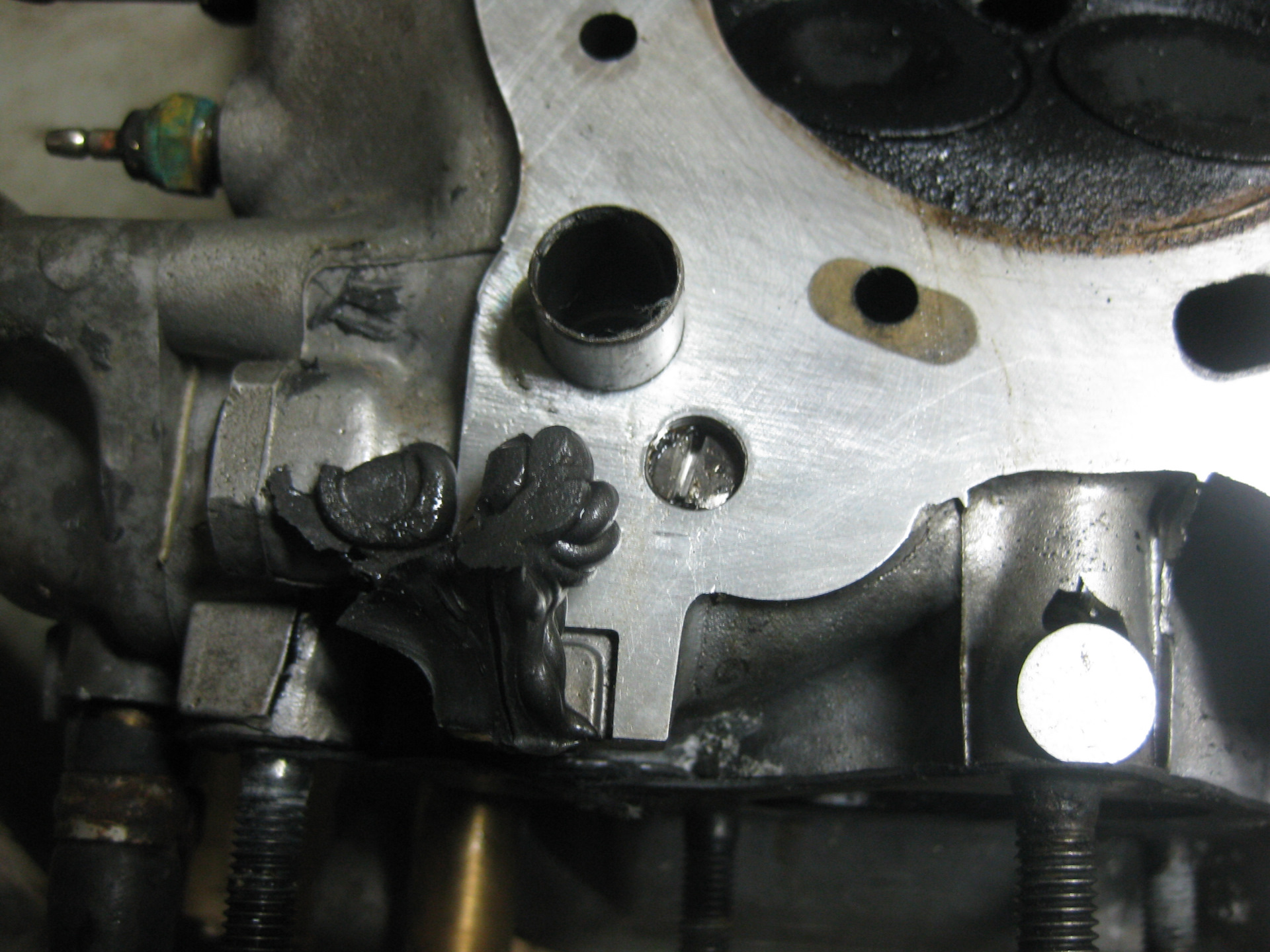

Ну а тут начались опять сюрпризы. Открутил болты трамблера, а он не снимается – оказалось что он тупо по кругу приклеен герметиком. Снял клапанную крышку – не хватает одного болта на седле распредвала, как позже оказалось, там был заломан болт. Все прокладки и сальники были дубовые и стояли на герметике.

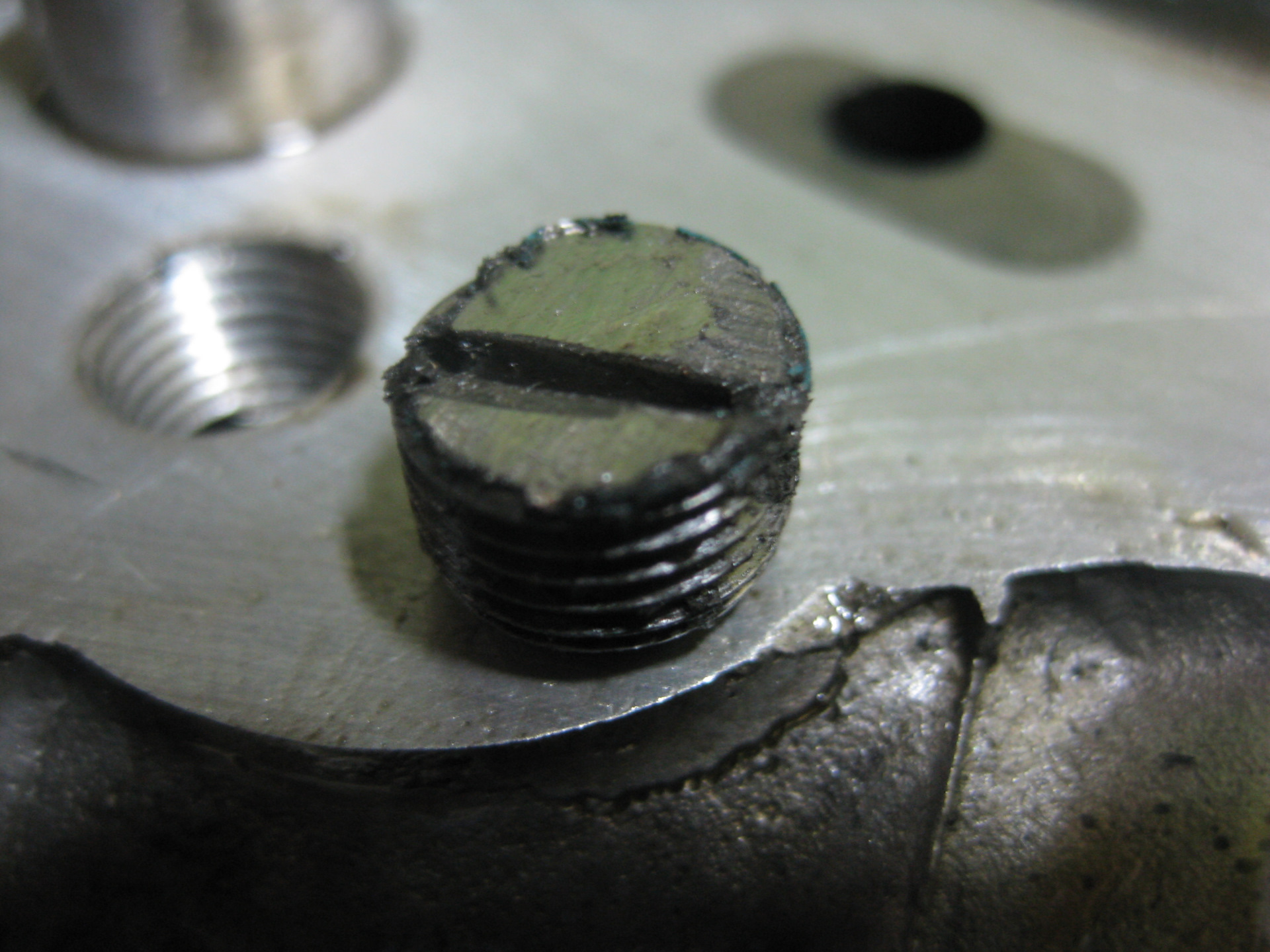

Итак голова снята, а вот и та самая злосчастная заглушка, ее роль выполнял кусок отрезанного стального болта, с прорезью под плоскую отвертку. Удивительно, почему текло масло, не правда ли?
Вот так в Витебске пытались герметиком убрать течь))

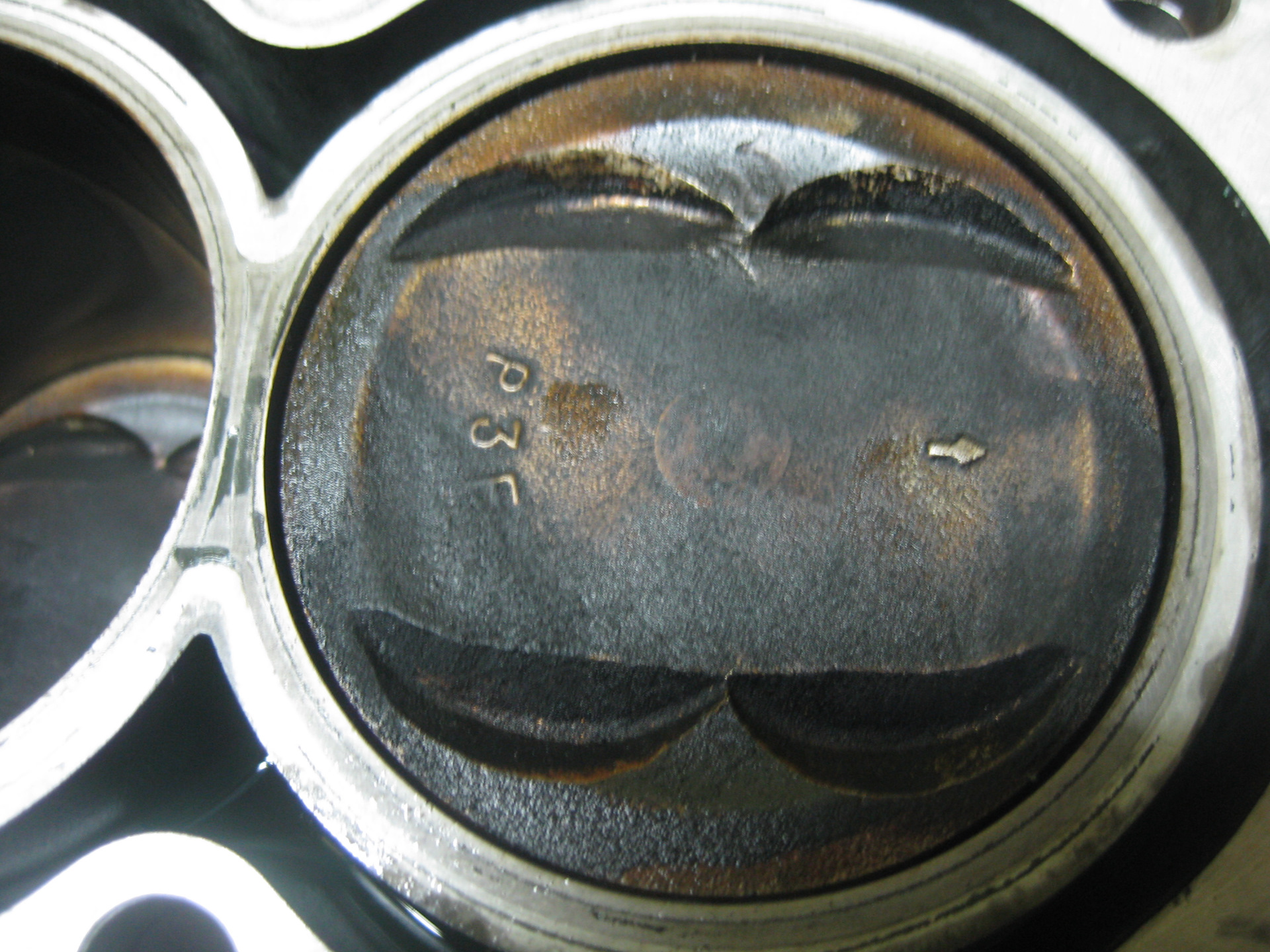

Еще один сюрприз который я точно не прощу – дорестайловые поршня вместо обещанных рестайловых.
На что Дима сразу спросил:
— А откуда ты знаешь?
— Потому что мотору звизда и я его разобрал!
— Просто не было рестайла, мы блок сточили под рестайловую степень. Если хочешь присылай нам эти, а мы тебе рестайловые взамен отправим.
Я похож на человека, которому нечего делать как терять свое драгоценное время на мудаков?

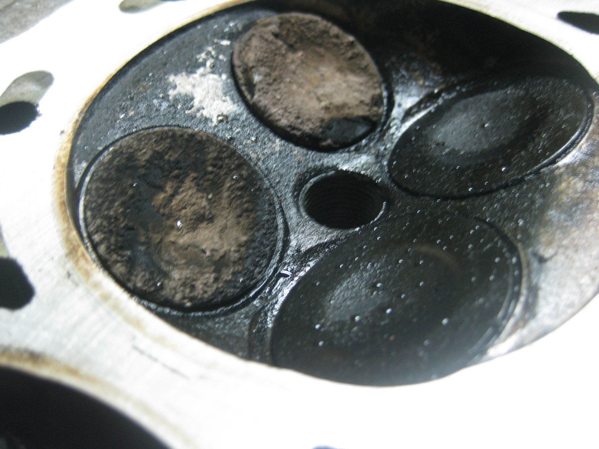

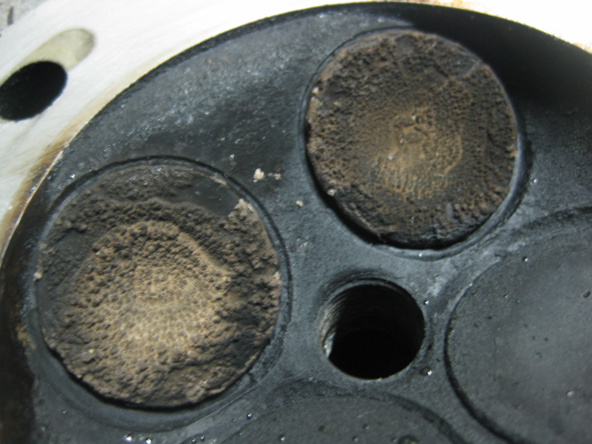

Вместо переточки канала после «витебских специалистов», решил заварить канал аргоном. После этого шлифанул голову и высверлил заломыш. Залил керосина, чтобы проверить клапана на герметичность – керосил исчез через 5 секунд, стало понятно, что придется притирать клапана.

Маслосъемные колпачки впускные снялись хорошо, клапана тоже видно было, что не сильно давно притирались. Выпускные колпачки я снимал пол дня, они настолько были дубовые что было ясно – их никогда на этом моторе не меняли, клапана в ужасном состоянии.
На сегодняшний день все клапана притер, удалил дефекты отливки впускных и выпускных каналов, осталось хорошенько промыть голову и начинать сборку, надеюсь заняться этим на следующей неделе.

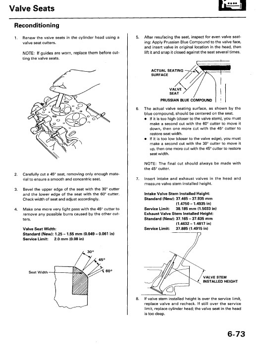

А фаски на седлах в каком состоянии? Или притирка клапанов означает правку седел?
Притирались до состояния исчезновения раковин
А ширина рабочей фаски? И в каком состоянии направляющие? Соответствует размерам на рисунке?
Ширина соответствует, в углы не углублялся, по направляющим выработка есть, но в допустимых пределах
Это хорошо, просто голова визуально не очень выглядела после съема
