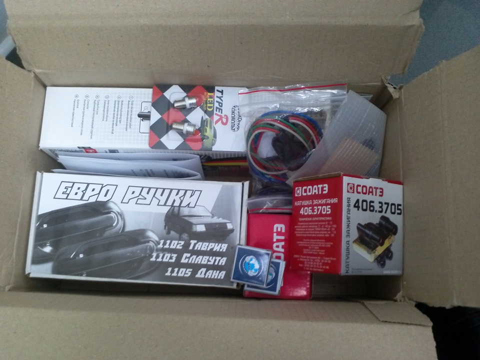

Общим возбудил меня на эту шнягу коллега и начались мозговые штурмы. нашел трамблер за 100грн. б/у(барыгы на разборках и рынке хотятели от 120 и выше). Потом зарплата на карточку и заказ всего необходимого на detali.zp.ua.
Теперь все напишу под фото.
Знаю что круче катушку брать от ваз 2111(она сильнее у нее 27 кДЖ против газелевских 24кДж), но решил брать от газели, если выгорит один контур то не нужно будет менять всю катушку одну поменял и поехал дальше.

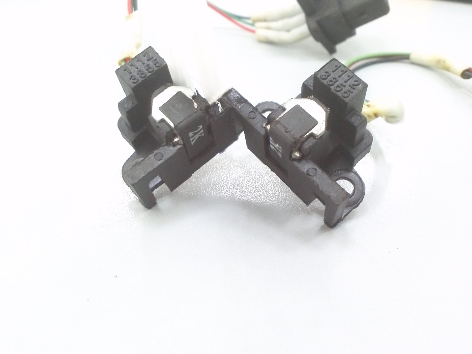

Но у тебя два датчика холла а у меня один

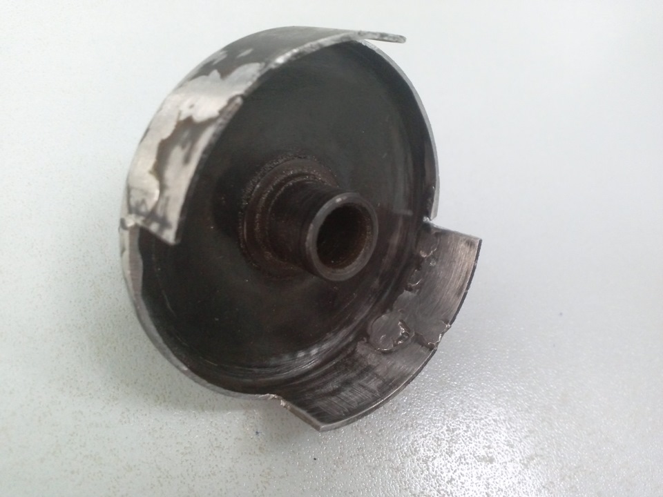

АААА, ти на один замутив систему!Тоді думаю є значення де приварить…Пошарься в неті повинно бути.

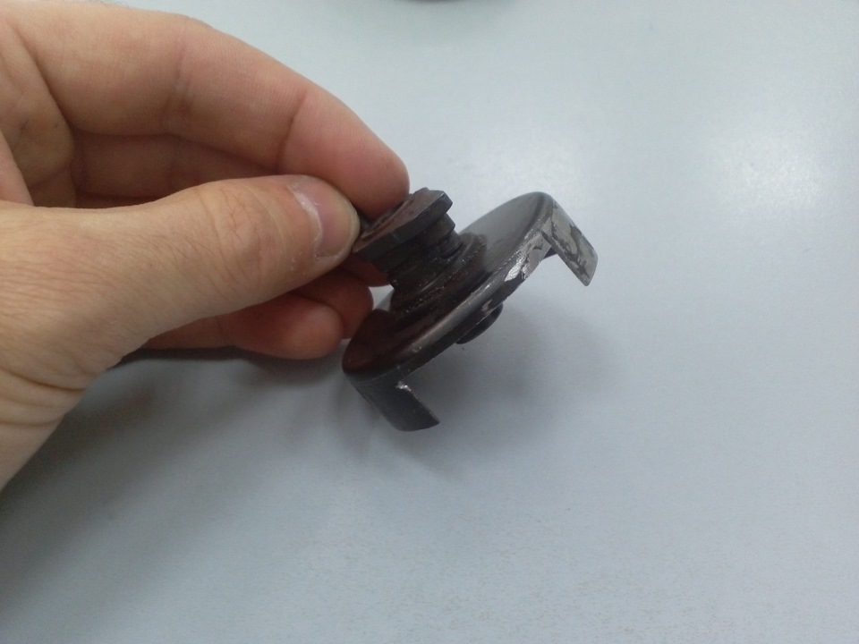

Подскажи а есть разница с какой стороны штору приваривать? А то приварили не стой стороны и машина заводится только в минусовом зажигании и при нажатии на газ из карба пыль бензиновая летит. и как слегка постреливает.
Краще не приварювать!Відкинь приварку нафік!Я поваренувикинув і змінив на просто спиляну. Бо тими сварками черкало датчик холла і постійно 2 циліндри працювало.

так вроде и так все понятно!По схеме. убираем бегунок і вместо него 2 датчика холла. Спрашивай что интересует отвечу.
