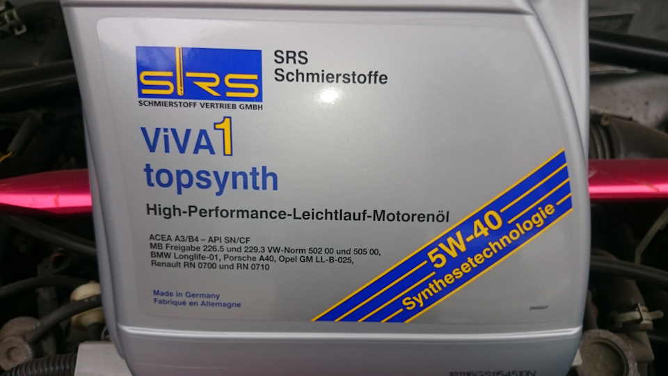

На предыдущем масле www.drive2.ru/l/461711046978044230/ пробежал около 7.5 тыс.км. Впечатление…нормальное масло. не угорает, почернело в районе 3-4 тыс. пробега, как мне показалось двс работал шумновато.
Хороший знакомый торговец маслами порекомендовал вот это масло SRS ViVA 1 topsynth 5W-40…вчера залил. пока без нареканий)))

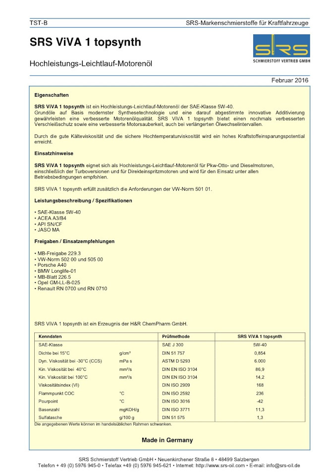

Ваш техлист на масло от августа 9 года. Неактуален.
Прикрепляю свежий от февраля 16. Немцы подсуетились и исправили не самый подходящий пурпойнт для нас до -42. Так что все в порядке с маслом. Отличный выбор!
Спасибо! это не может не радовать)))

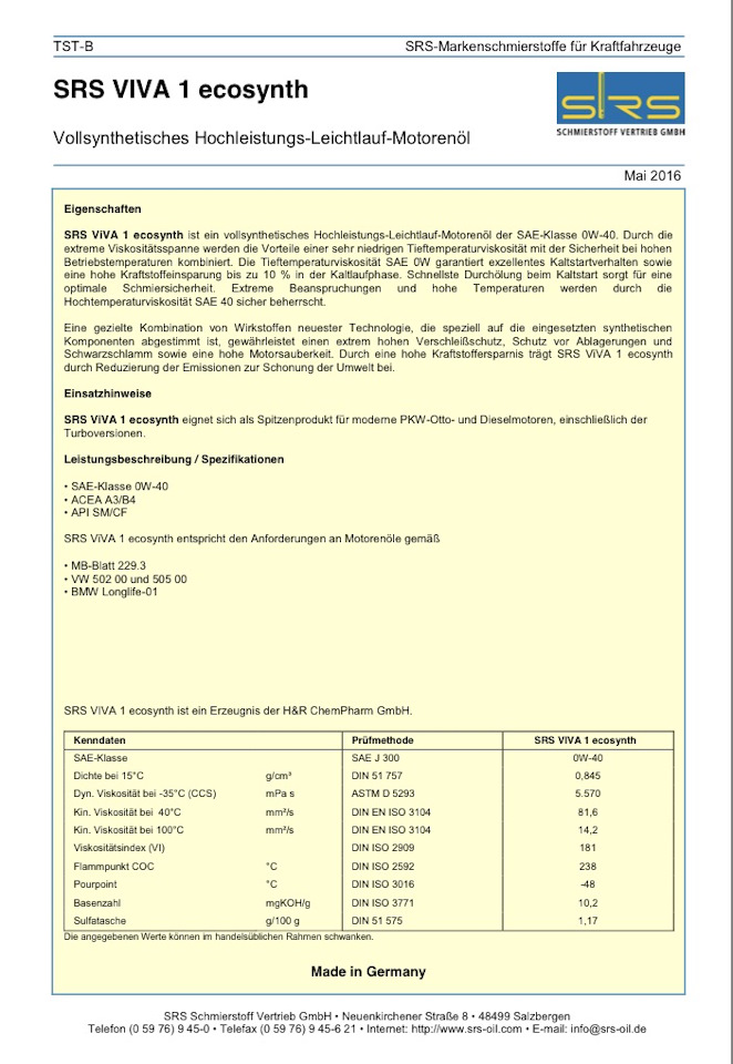

А для большей уверенности ( как я понимаю в Барнауле она не помешает) у них вообще бомбовый продукт.
Ecosynth 0-40. Его я использовал и даже анализ делал отработки. В БЖ есть.

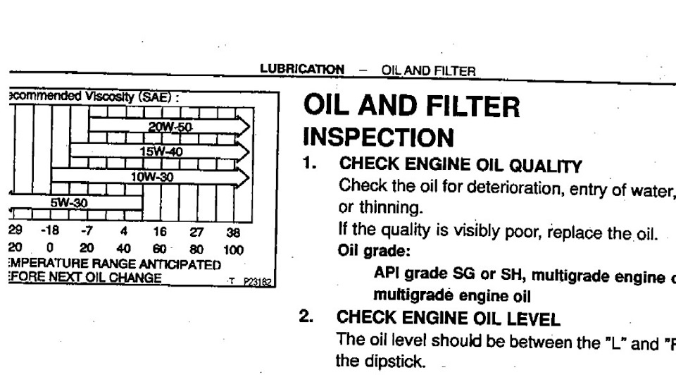

IDimcho: Где хоть в одном современном мануале есть таблица зависимости вязкости от температуры окружающей среды? Эт всё пережитки 20 века уже если честно.
В мануале на Акселу до сих пор присутствует подобная картинка. Машине 5 лет, не претендует на современность, но тем не менее не старьё :)
Ну для ВАЗов до сих пор супер-мега таблица с 20W50, даже для ДВС с ШПГ хех. Это вобще мега таблицы из 80-х . Уходит это всё уже… У современных масел уже не такая печальная термостабильность и 0W и 5W вполне в жару работают не хуже, а в большинстве случаев и даже лучше всяких 15W и 20W.
Производители ДВС уже обращают на этот момент внимание и новых мануалах обычно 0W20 на весь температурный диапазон, с припиской если вы постоянно возите с собой прицеп, то использовать масло погуще 5W30 (напомню что в стандарте ILSAC никаких вязкостей выше xW30 не существует в принципе).
Вы вот посмотрите на свою таблицу… 0W20 рекомендуется на весь диапазон температур, в отличии от других вязкостей. Этой таблицей производитель наоборот хотел показать, что если вы не хотите использовать рекомендованное 0W20, то стоит обратить внимание, что 5Wхх можно использовать только до -30С, а 10W30 только до -20С.

скрин из мануала по 4AGE BT 20V
Ну даже это скрин в пользу моиз слов 10:30 — посмотрите
не понял, что там говорит в твою пользу…если там есть индекс и 40 и даже 50?

Ну да. Если открыть японский манул от вашего авто там будет в рекомендациях только 5W30 ILSAC GF-3.
прошу прощения но там их чуть больше.
Нее. Это не японский мануал. Это в южные страны такой клепали, где были проблемы с качественным маслом.
В японском только иероглифы.
Вот для североамериканских Тойот рекомендации по маслу. www.positivespin.us/Toyota%20Oil%20Chart.JPG
Я не в северной америке живу…и если не туплю то этот двс туда не поставлялся. да и не важно для кого этот мануал…сам факт рекомендаций важен.
Ну да, вот в рекомендациях японских и стоит только 5W30.
Был ДВС этот не было в США, сама суть что в мануале нет никаких вязкостей выше W30
