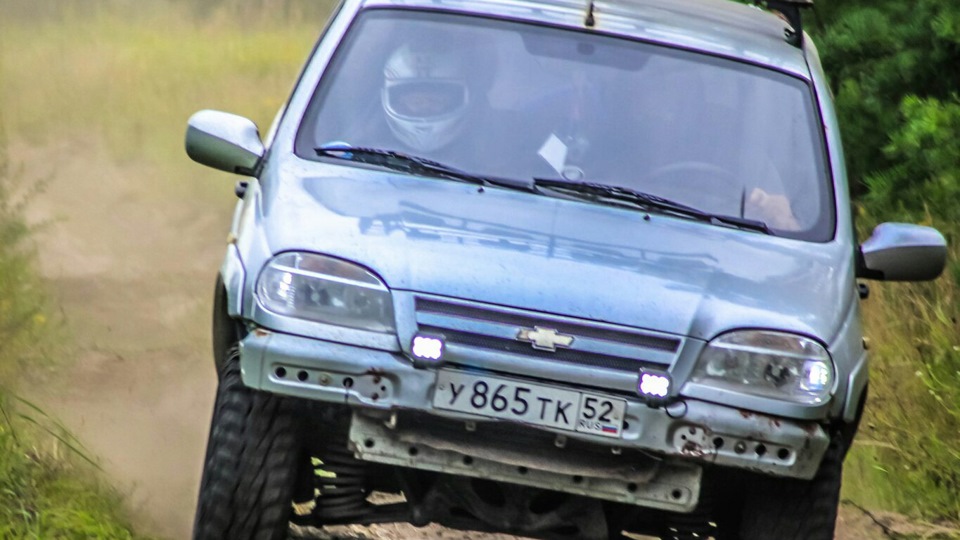

Ничего особенного — сзади пружины ижтехно +2" и укороченные кронштейны кронштейны амортизаторов, спереди пружины штаеровские и проставка шаровой 25мм
