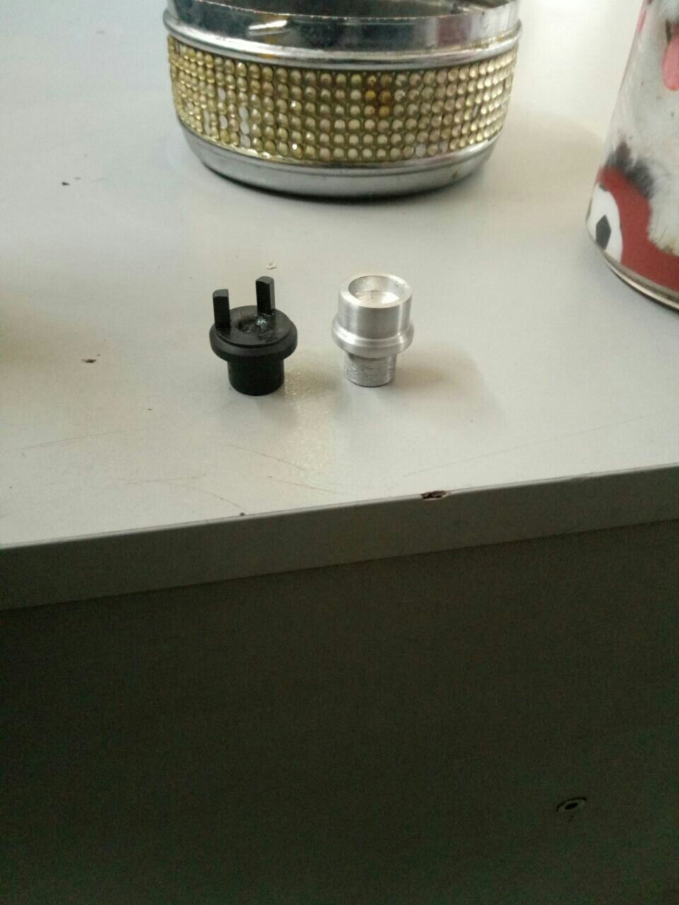

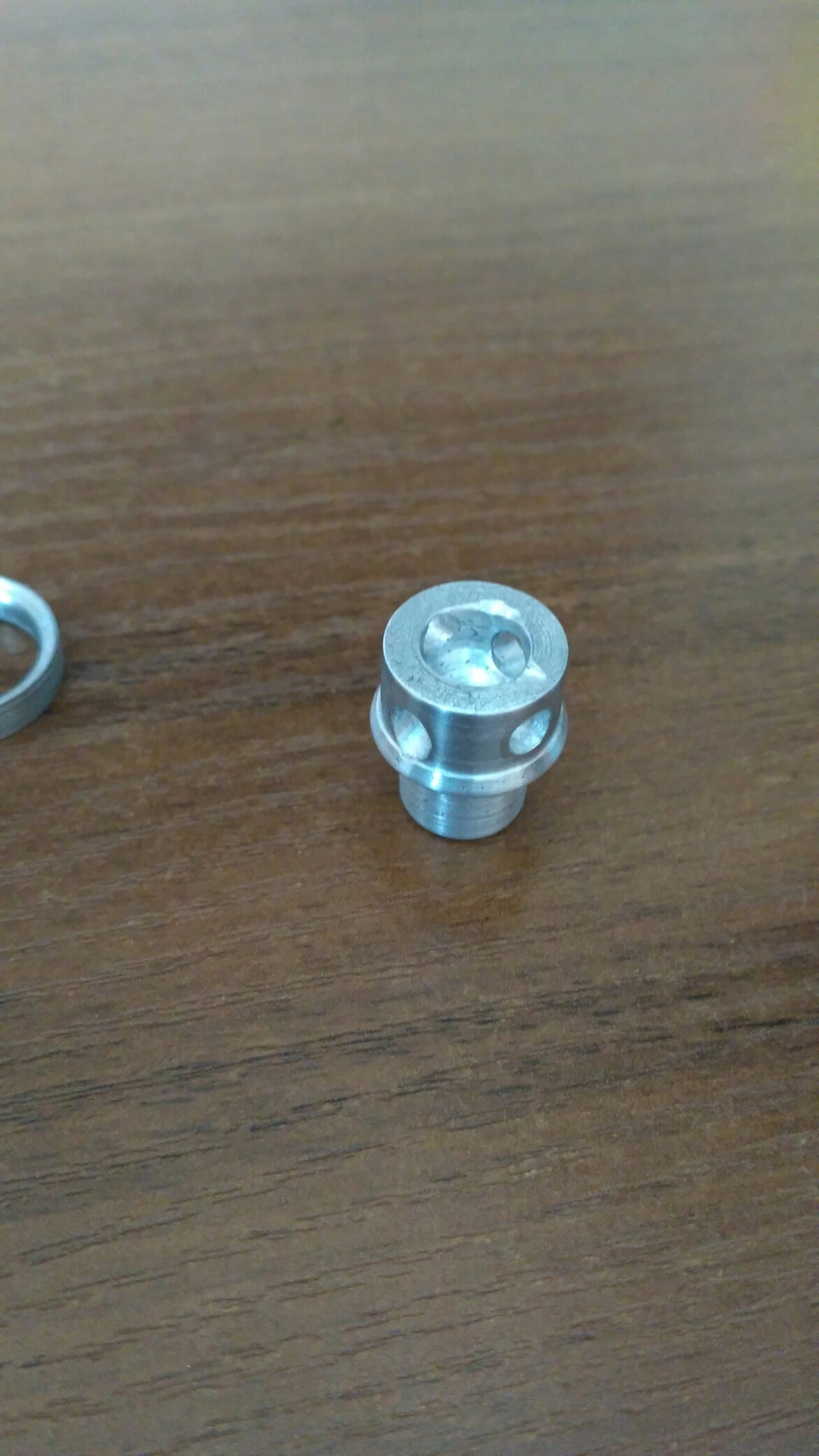

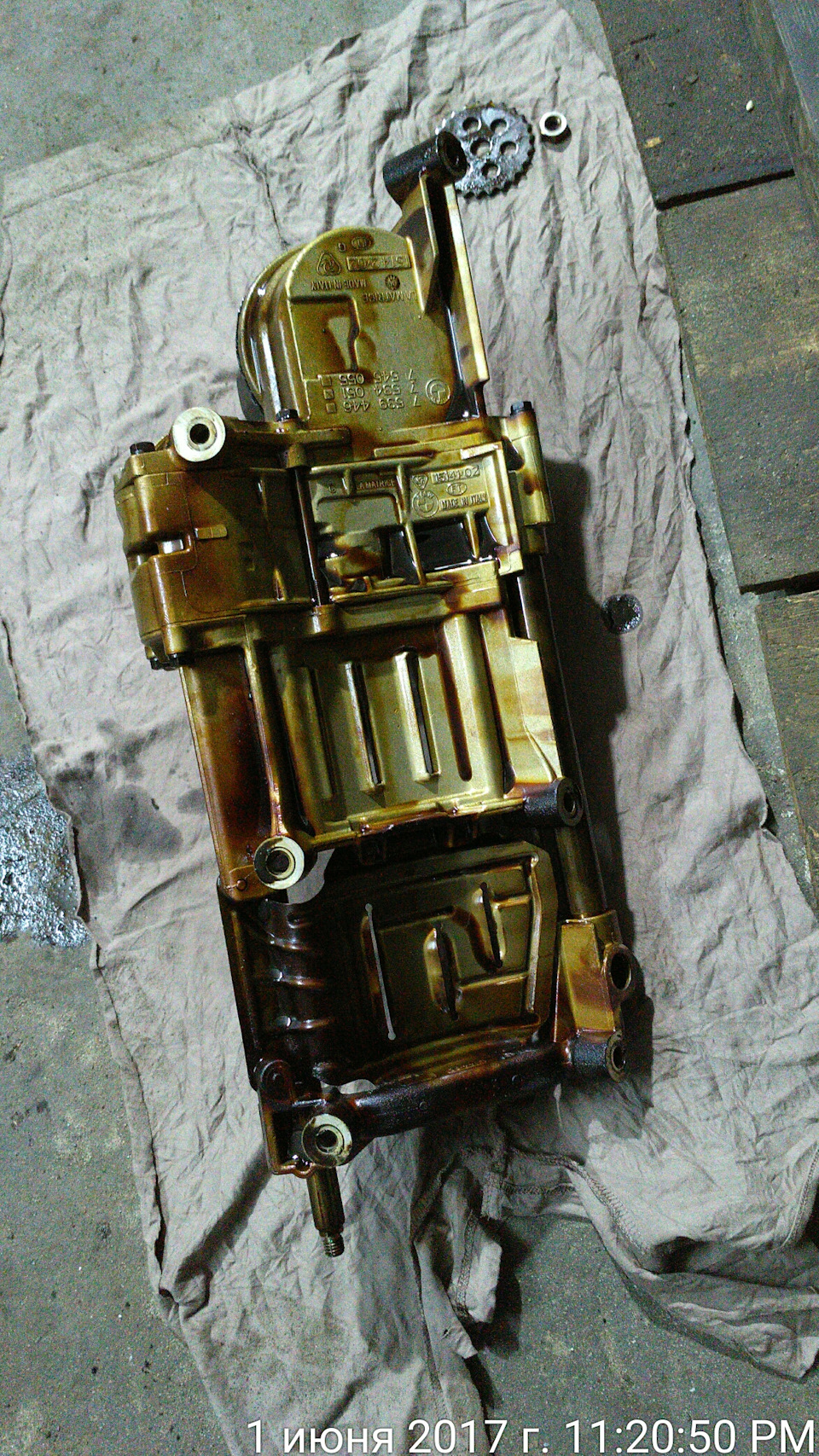

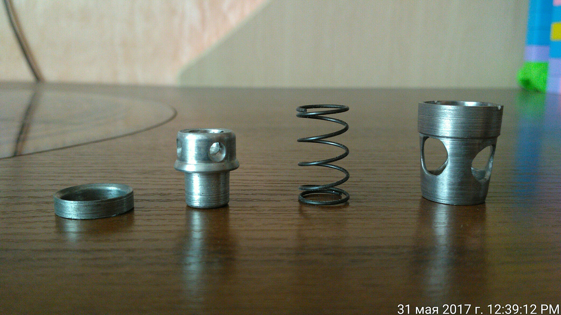

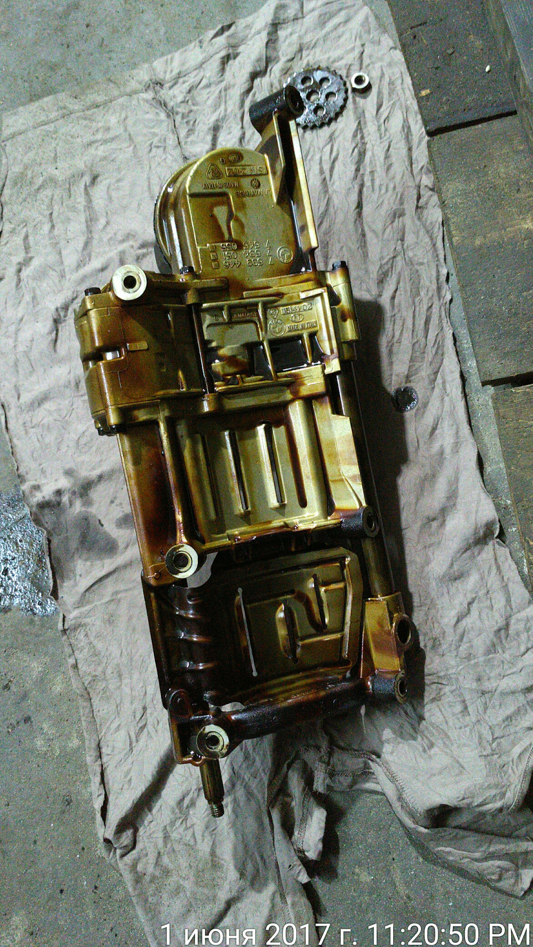

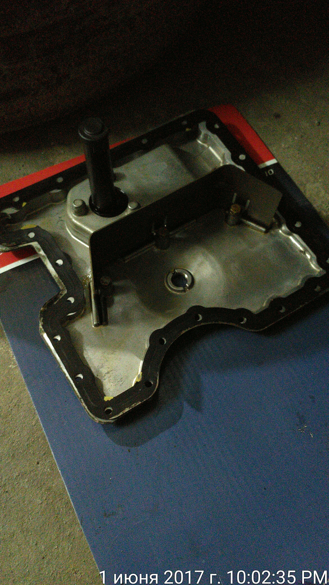

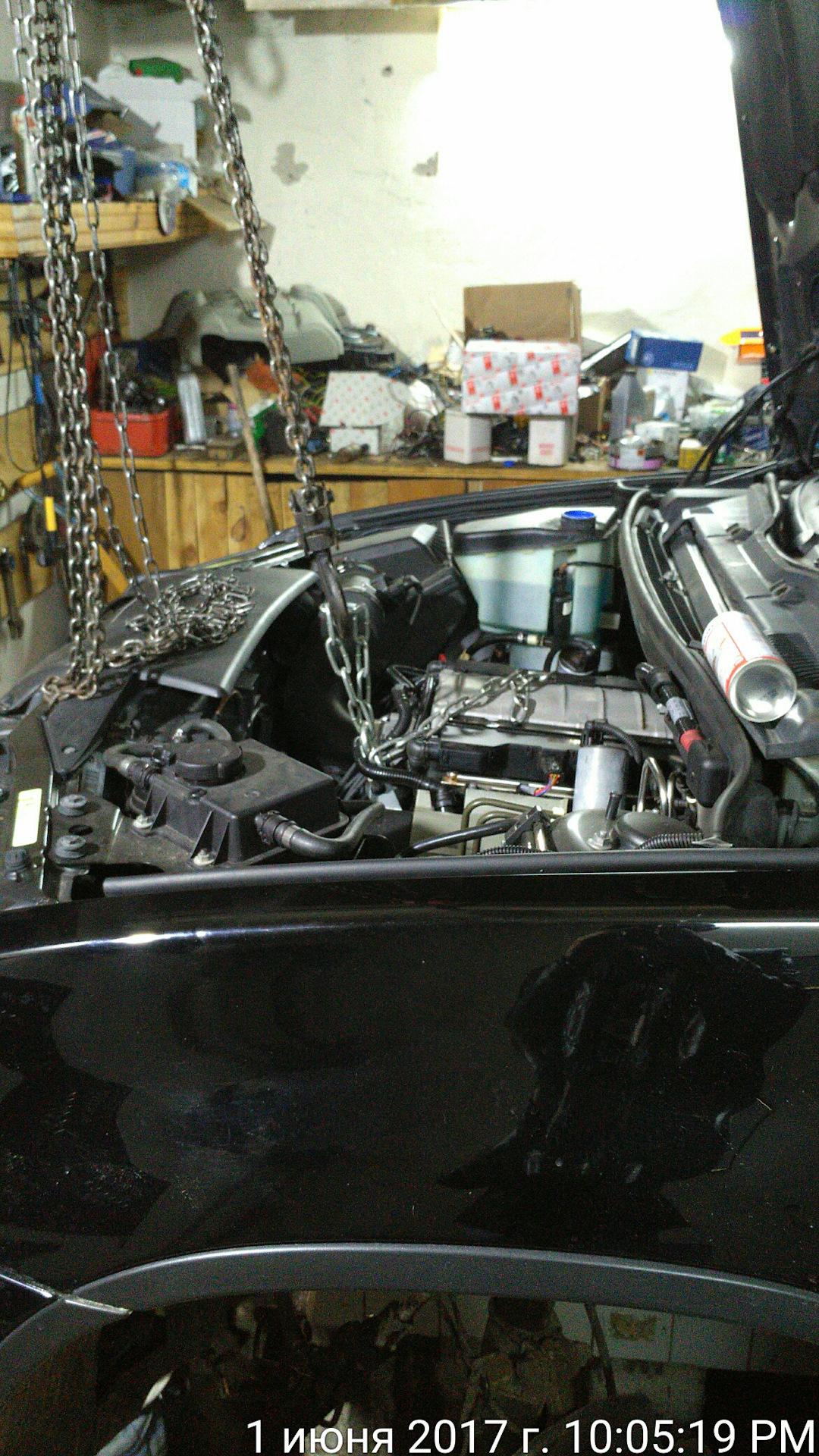

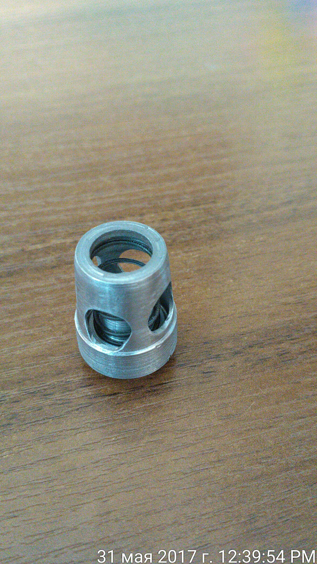

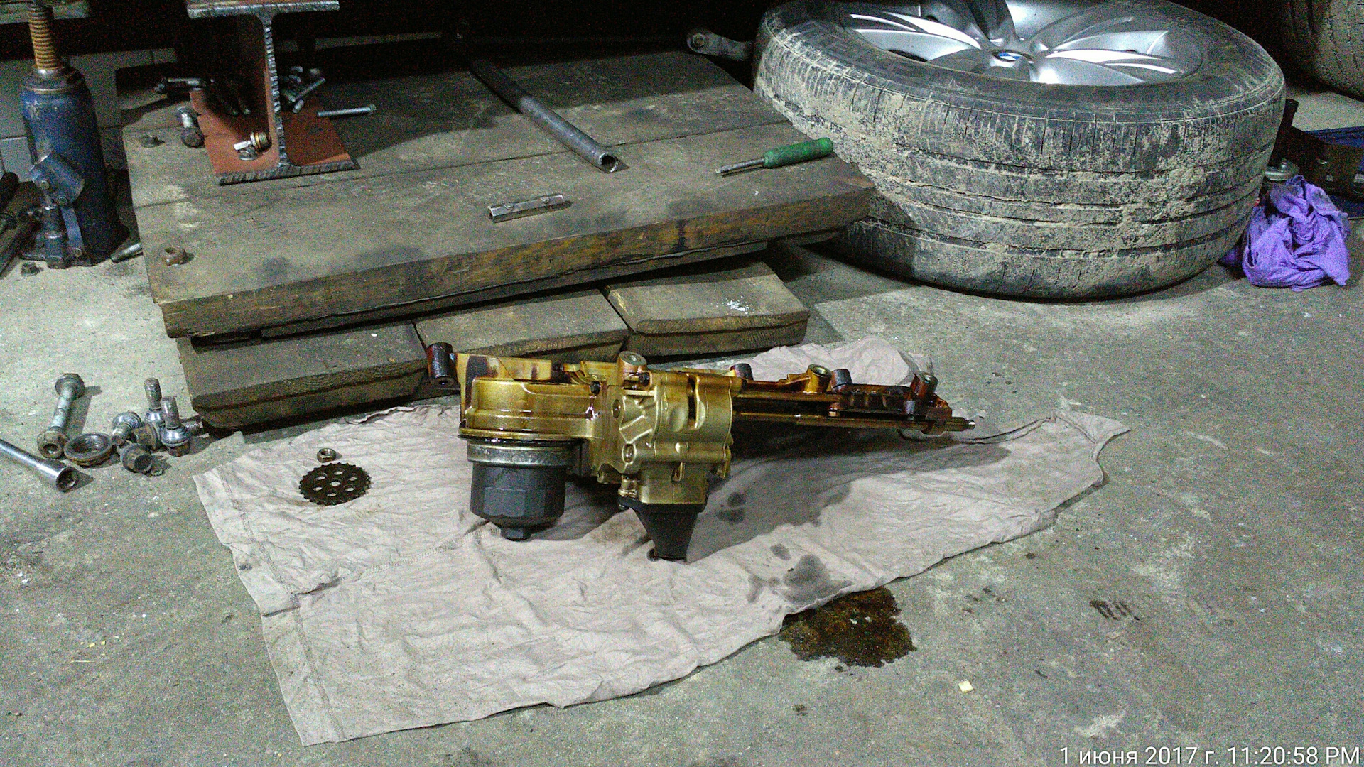

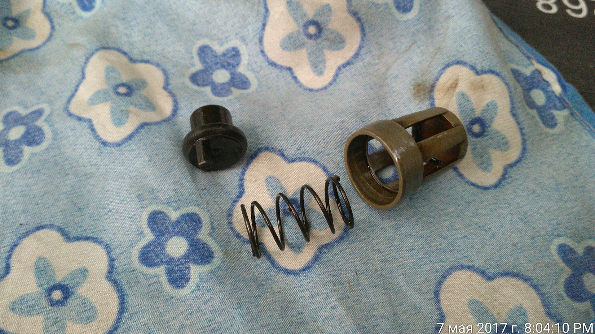

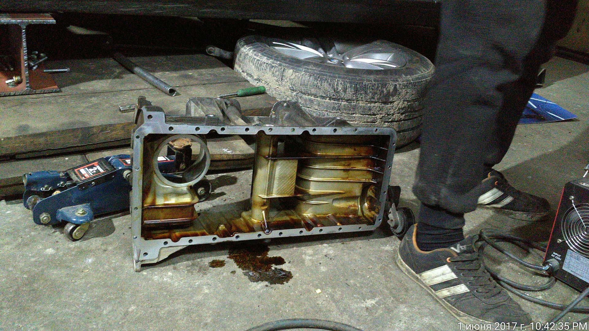

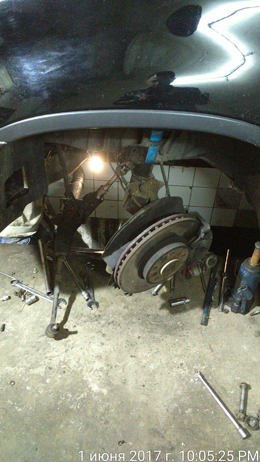

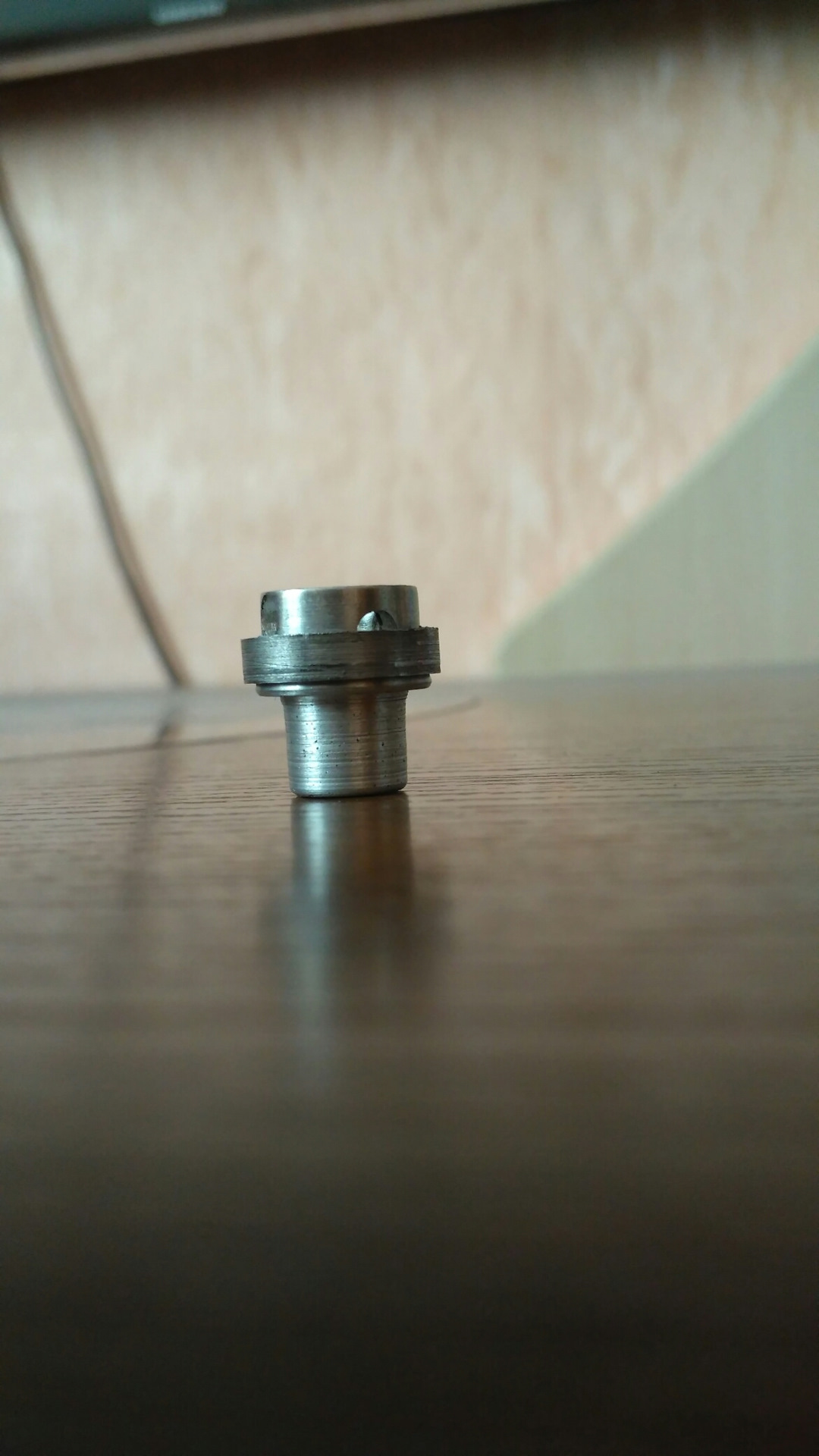

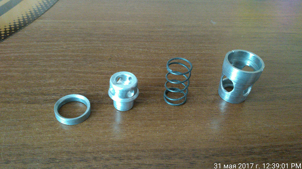

Не так давно писал в бортжурналео том что при замене масла в масляном стакане был обнаружен развалившийся клапан. И вот спустя некоторое время был выточен новый клапан и поставлен на место старого. Работа проделана колосальная. Оказывается не так то просто его вставить обратно. Нужно вывешивать двигатель, снимать подрамник, снимать редуктор, полуоси, рейку, поддон, полуподдон, маслянный насос, разбирать его на три части и только тогда можно добраться до посадочного места этого клапана. Но зато сейчас душа спокойна)))
