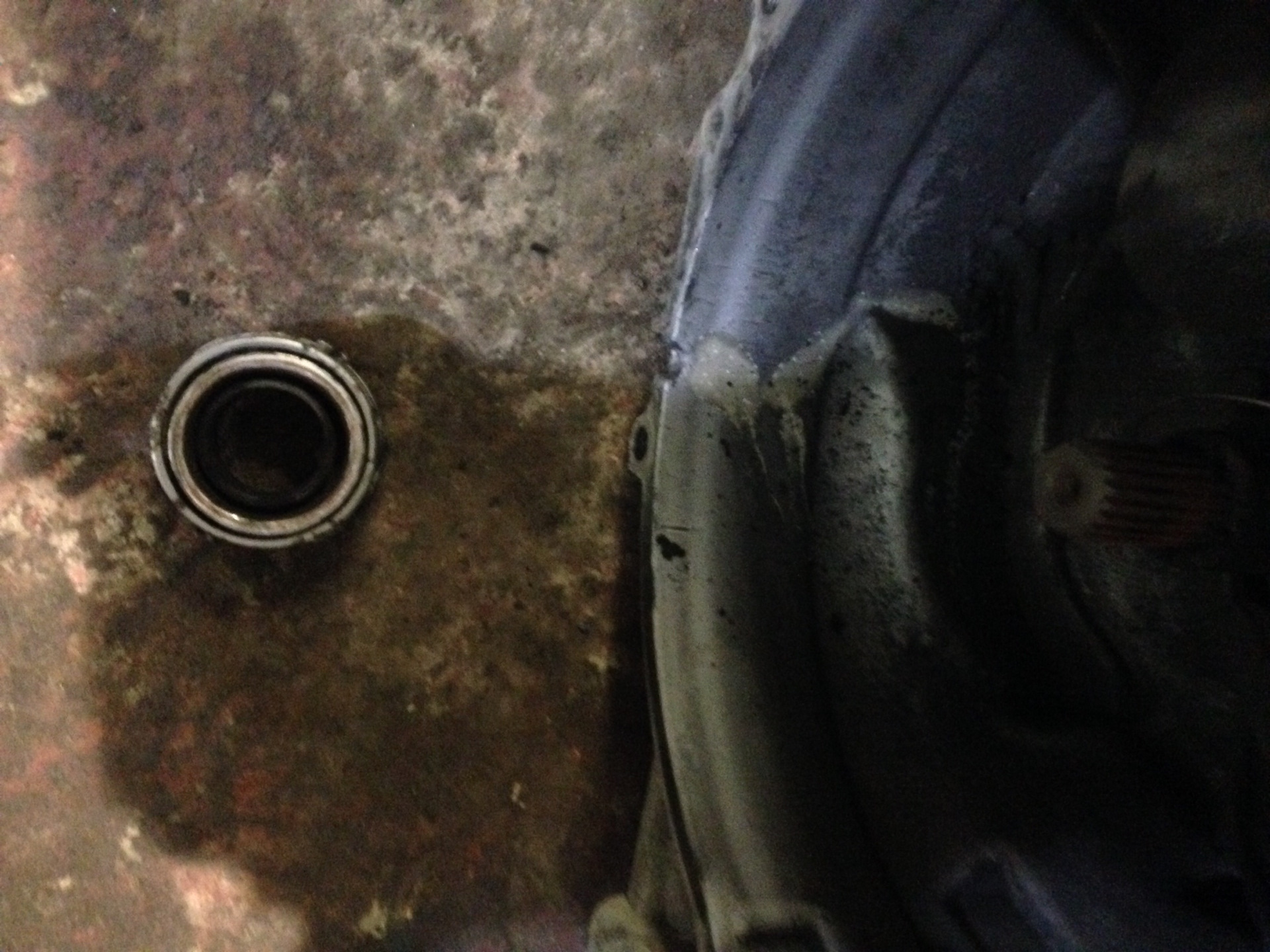

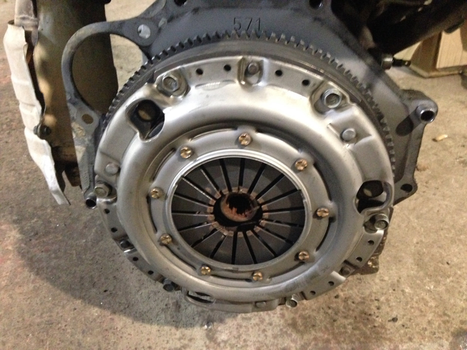

После обеда приехал вытаскивать, вытаскивали в течение 40 минут талью, втроём, далее располовинил и обнаружил мертвый выжимной, дозаказал Koyo RCT322SA, диск девственно чист и замена не требуется
