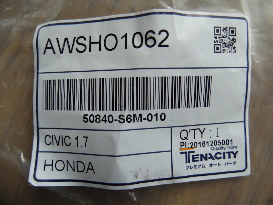

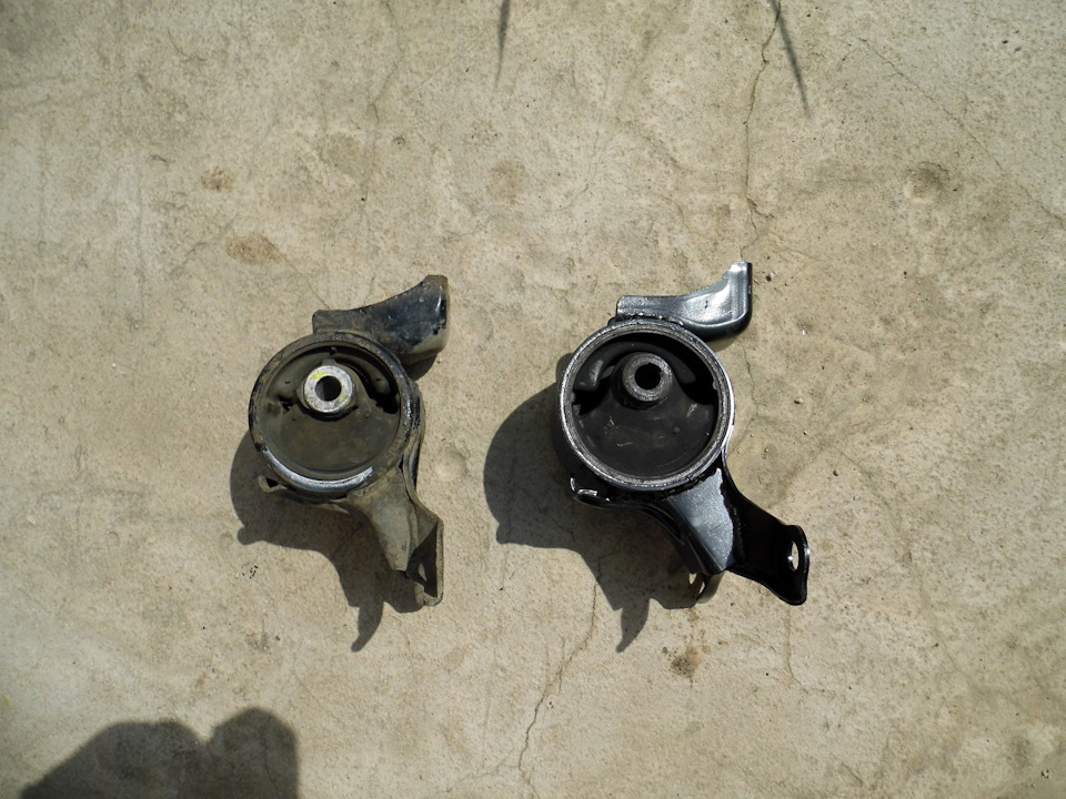

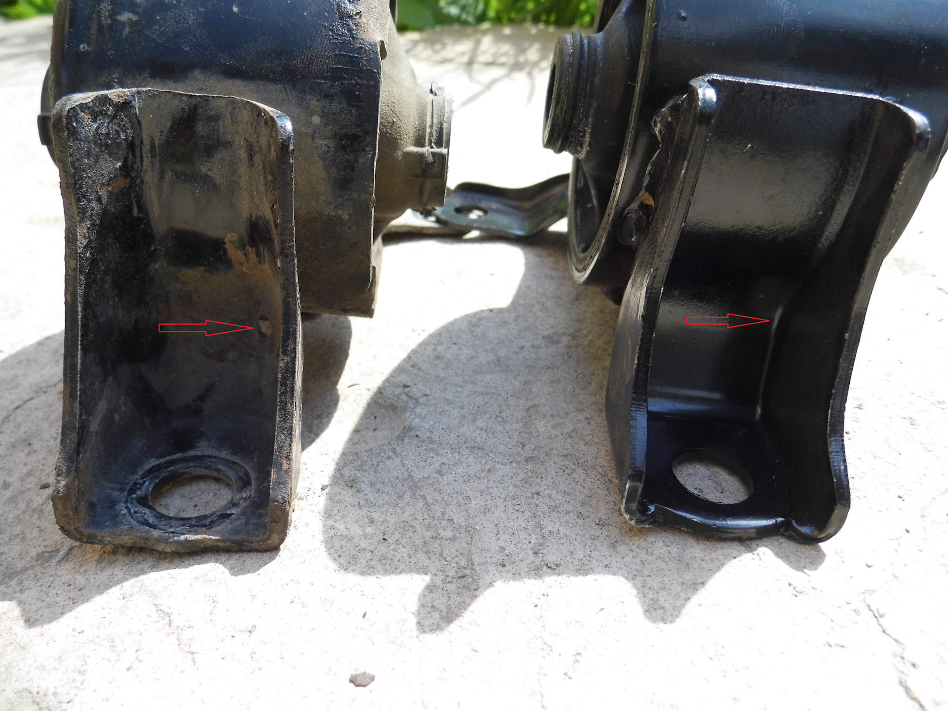

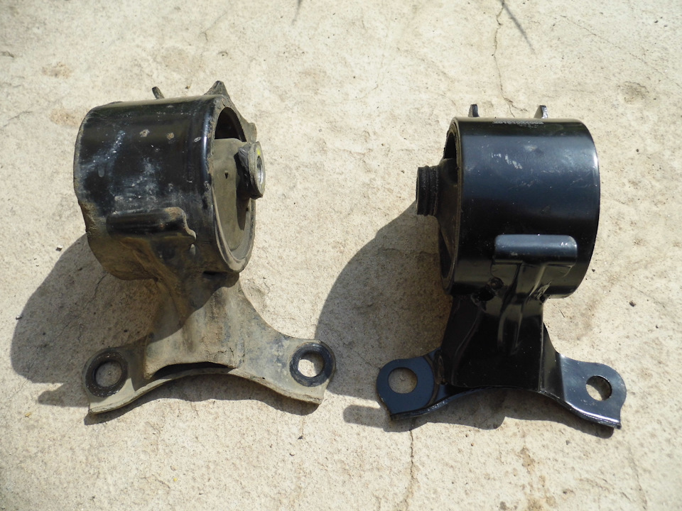

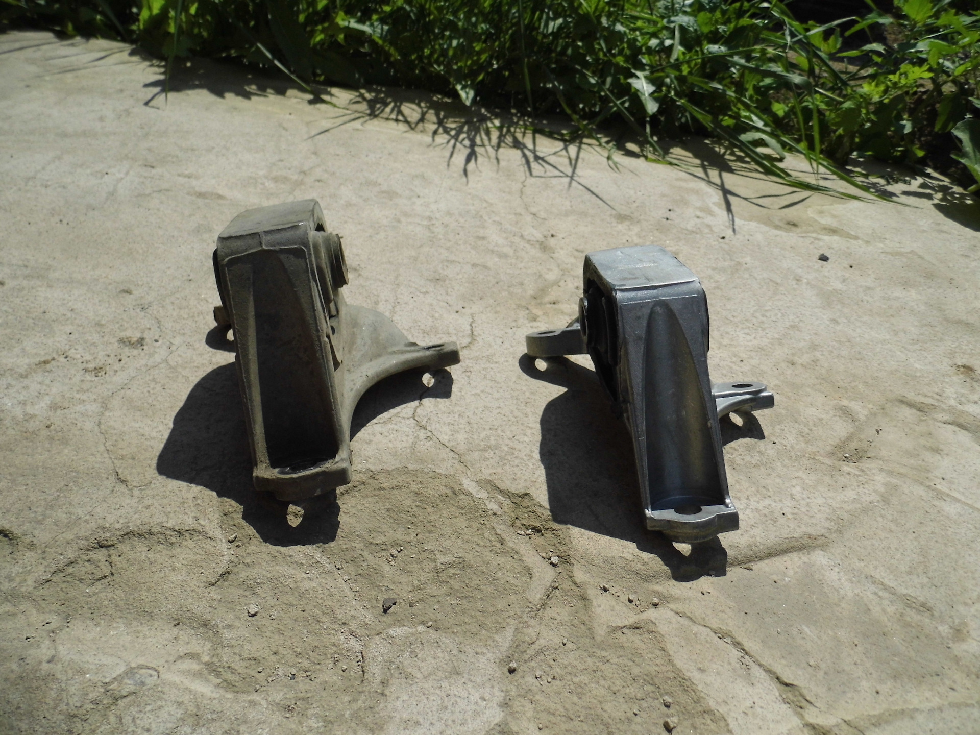

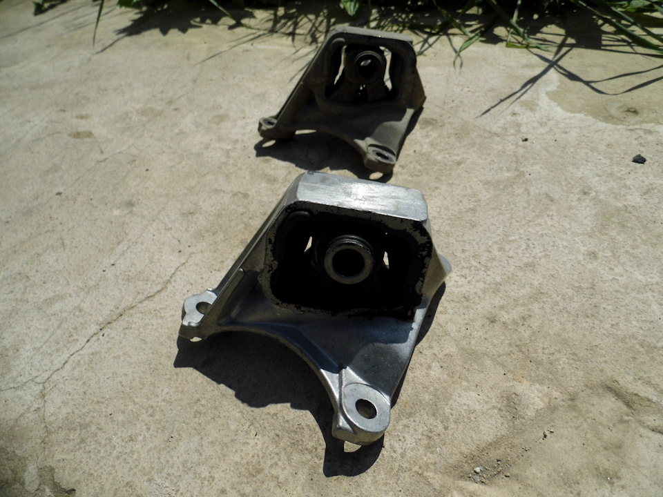

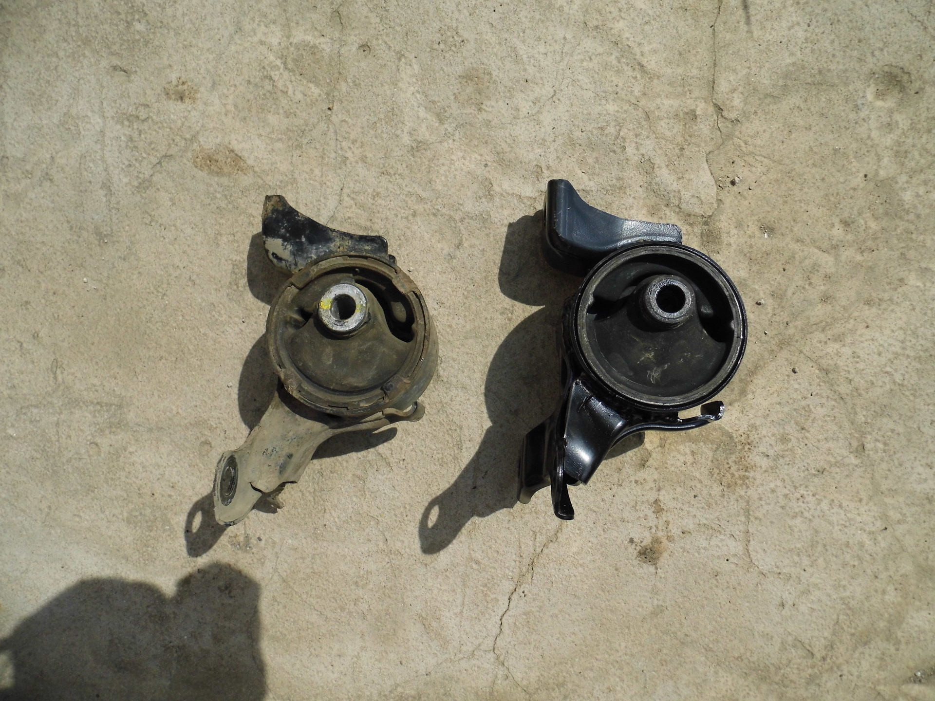

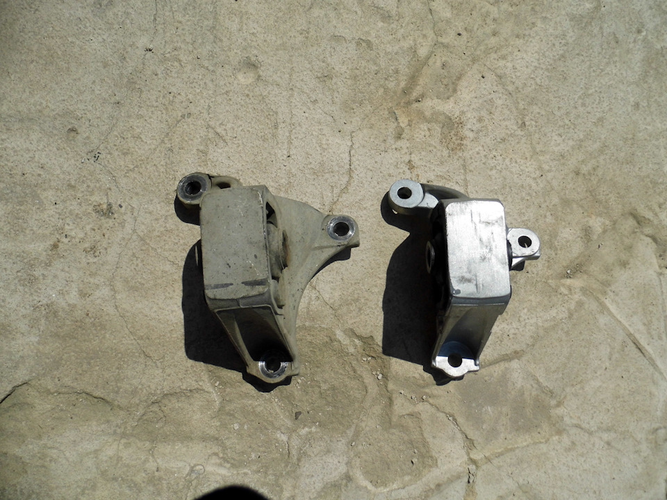

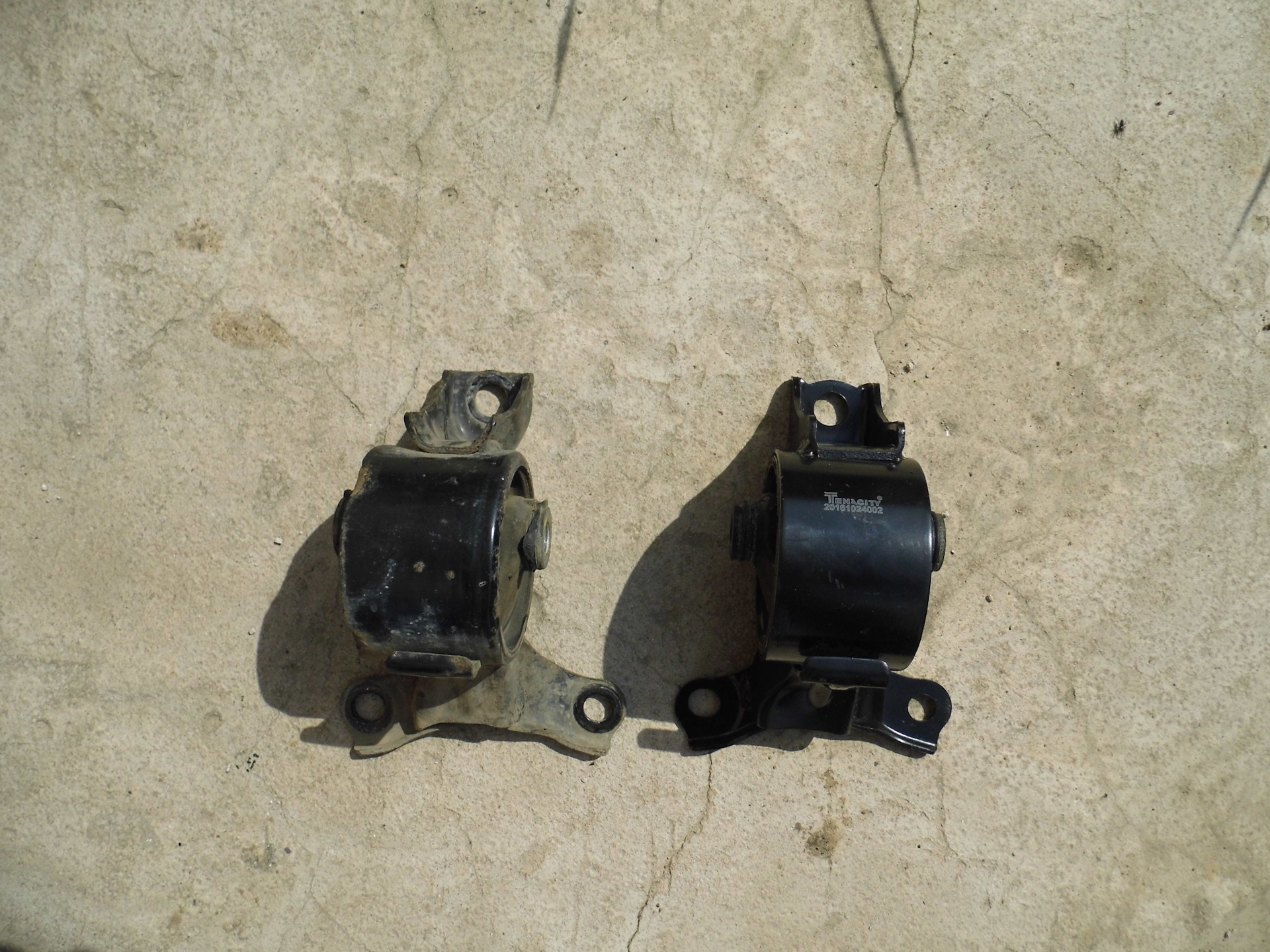

Речь пойдет о передней и левой опоре. Обе они крепятся к трансмиссии. Отличаются разительно от автоматных. В этом и трудность с подбором, либо оригинал, либо не пойми что и подойдет ли не известно. Покупались подушки на обум, по фото с офф. сайта www.tenacity-auto-parts.com/rus/
Опоры стоят не дорого (AWSHO 1061 — 964руб, AWSHO 1062 — 1085руб.), поэтому решил рискнуть.
Смущало еще то, что это опоры с американского Civic с мотором 1,7. Honda видно c него начала экспериментировать с разворотом силового агрегата. Опыт изготовления опор перенесла в К-серию.
Родные опоры приказали долго жить уже давно, причем левая походу гелевая была, пустая какая то оказалась. Все подошло на 100%.

А от какого именно цивика? может есть вин номер оригинальной подушки на этот цивик?
Короче передней подушки нет в наличие сейчас, а если заказывать то только 16шт, это ответ Тенасити
На этикетке есть номер оригинальный, пробей че за машина.
аа, спасибо, туплю, не увидел

Вот эту ссылку я давал при первом общении, спрашивал похожи ли опоры на ней от срв на наши Элементовские(МТ). Ты на этой схеме нажми циферку 8, над схемой появится ОЕМ номер, в данном случае 50840-S7C-000. Этот номер окончанием отличается от номера на переднюю опору указанной выше автором, но что то мне подсказывает что они одинаковые.
Я решил пойти другоим путем)
Выше есть оригинальный вин, для которого замена
50840S6M010 — цена оригинала 6000
вот для него замены еще есть VTR HO5301M 2200
