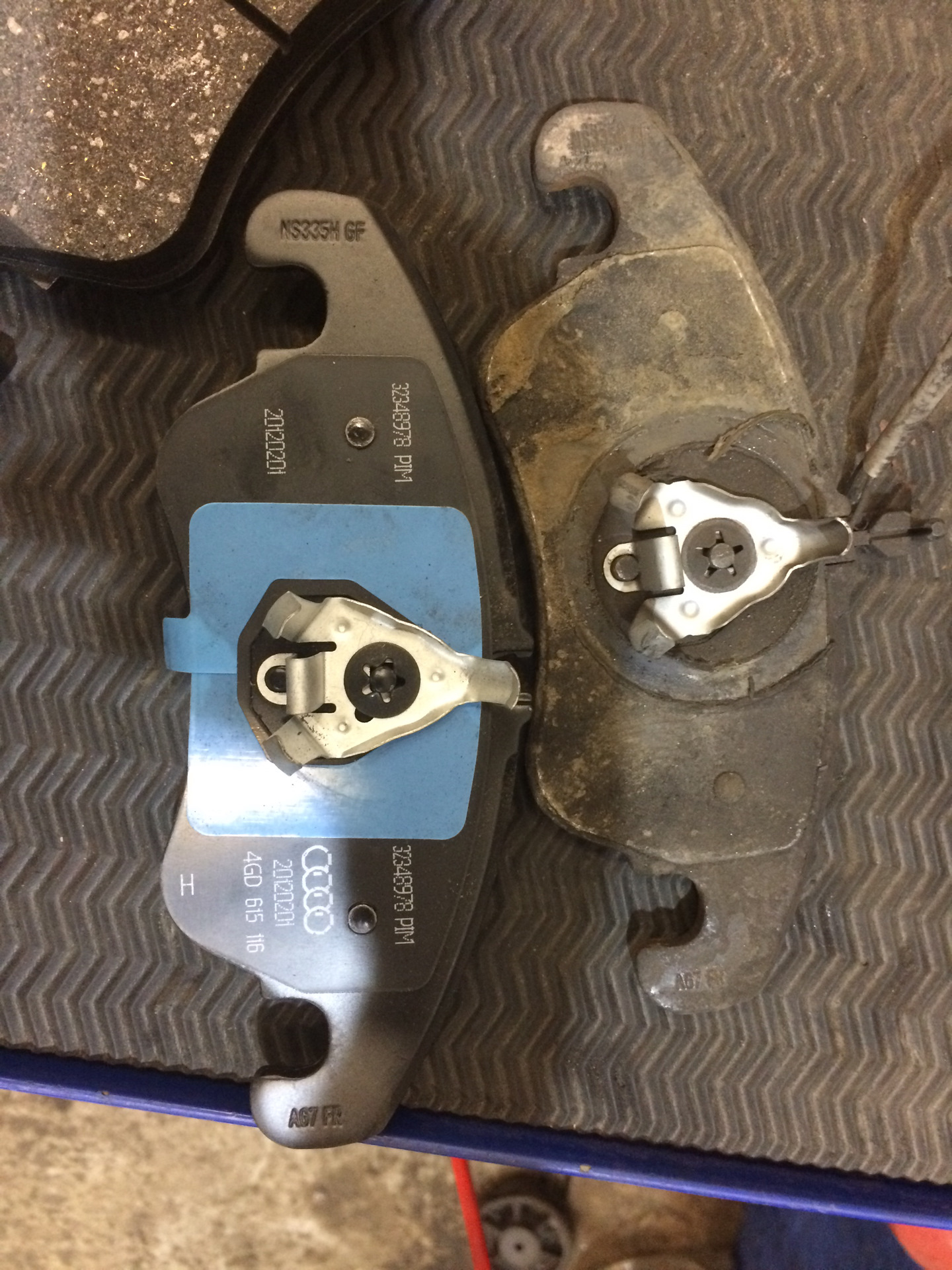

Может кому будет полезно.
По VIN номеру пробивается, что стоят колодки: 4G0698151AA цена 5000₽
Я купил: 4G0698151D цена 3300₽
Боялся что не подойдут, но встали идеально.
Замена 20-30 минут.

они с датчиком в комплекте?
Все в комплекте. Никогда еще при заказе оригинала не попадались колодки без датчиков
на а6 с7 и на а7 ате ставили, на сколько я знаю, ну я заказал такие как у тебя
Часто TRW ставили
в оригинале ате
Не на всех машинах
Надпись TRW нигде на новых и старых колодках не видел.
TRW хоть и стоили 2300, но мне нужно было в наличии. Так что не стал ждать, купил из наличия.
Если не ошибаюсь, номер TRW:
GDB1908
В оригинале TRW идет по этому номеру?
