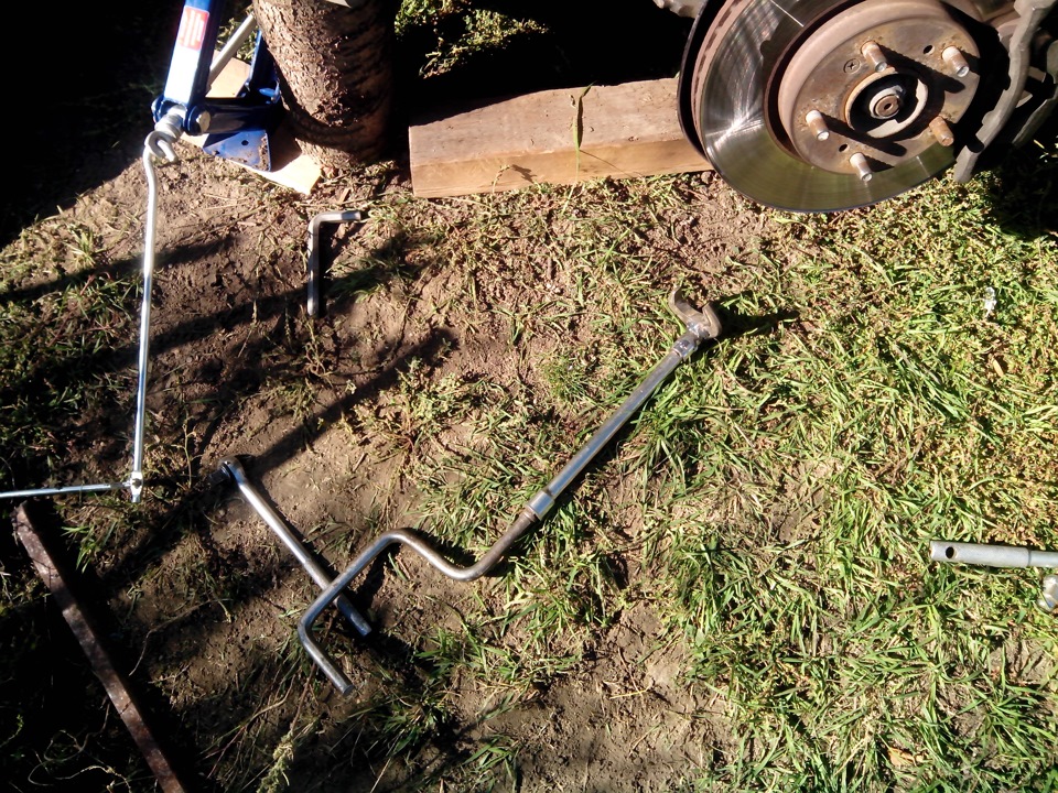

А дальше интересно, надо снять тягу, но как оказалось очень неудобно подлезть и мало места для того чтобы открутить тягу без спец ключа. Пробовал газовым ключом, ничего не вышло, тяга прошлыми мастерами была намертво вкручена в шток рейки. Ушла масса времени на разработку и сборку спец ключа для съема рейки, его можно увидеть на фото.
Нашел старый ключ на 32, отпилил его болгаркой, приварил туда головку и нашел длинные воротки.
Но в итоге оказалось, что для тяги которая стоит у меня понадобится ключ не на 32, а на 36.
Ну чтож, пришлось растачивать ключ с 32 до 36 :)
В общем используя огромный рычаг и кучу матерных слов таки удалось сорвать злосчастную тягу, как оказалось она была посажена на фиксатор резьбы потому, что отсутствовала контр шайба.
