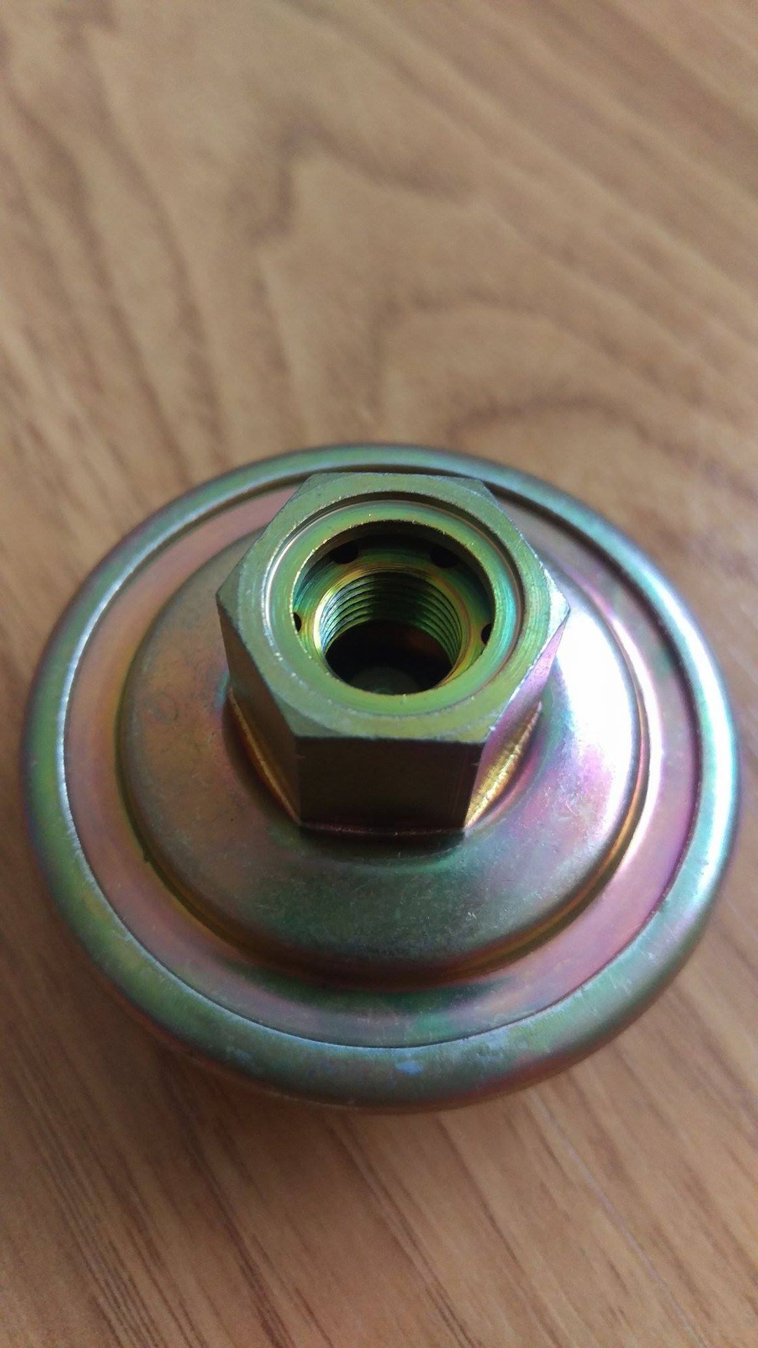

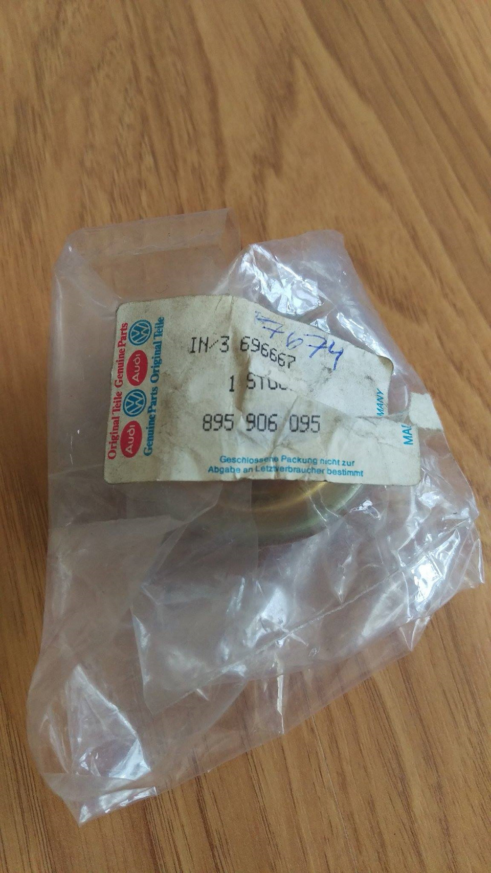

Теперь осталось найти демпфер давления с VAG номером 895906095. С этим у нас в стране оказалось большая проблема, то его нету, то цена просто нереальная, в одном магазине мне загнули за 200 € и это была самая дешёвая цена из всех цен где я спрашивал, и сказали не факт что пришлют, так как деталь снята с производства. На разборках я не стал такую штуку искать, так как она опять же будет по юзанная и опять же её может заклинить, решил искать новую. Слава небесам, нашёл одну новую единственную на продаже на Ebay в Германии и заказал её, так как выхода нету, да и время поджимает.
Ну вот и доставили DHL мне за 5 дней мой долгожданный демпфер давления из германии, целый и невредимый, а самое главное новенький. Правда цена обошлась мне 107 € за эту штучку.

А если демпфер снять?
Думаю тогда насос будет на постояне работать. Не проверял.
У меня он и так на постоянке работает, думаю должно быть норм, темболее по книжке давление должно быть от 4.7 до 5.5 а насос выдаёт 6bar так что думаю должно быть хорошо)
Может быть. Только там нужно тогда шланги чуть чуть перенаправить.
Там надо заглушку поставить на штуцер, на то место где должен вкручиваться демпфер, кстати такой как у тебя. И ещё, спасибо за статью!
Можно. Но я решил пойти трудным путём и найти его совсем новым. Да не за что. Всегда готов помочь и поделиться проблемами с которыми я столкнулся.
