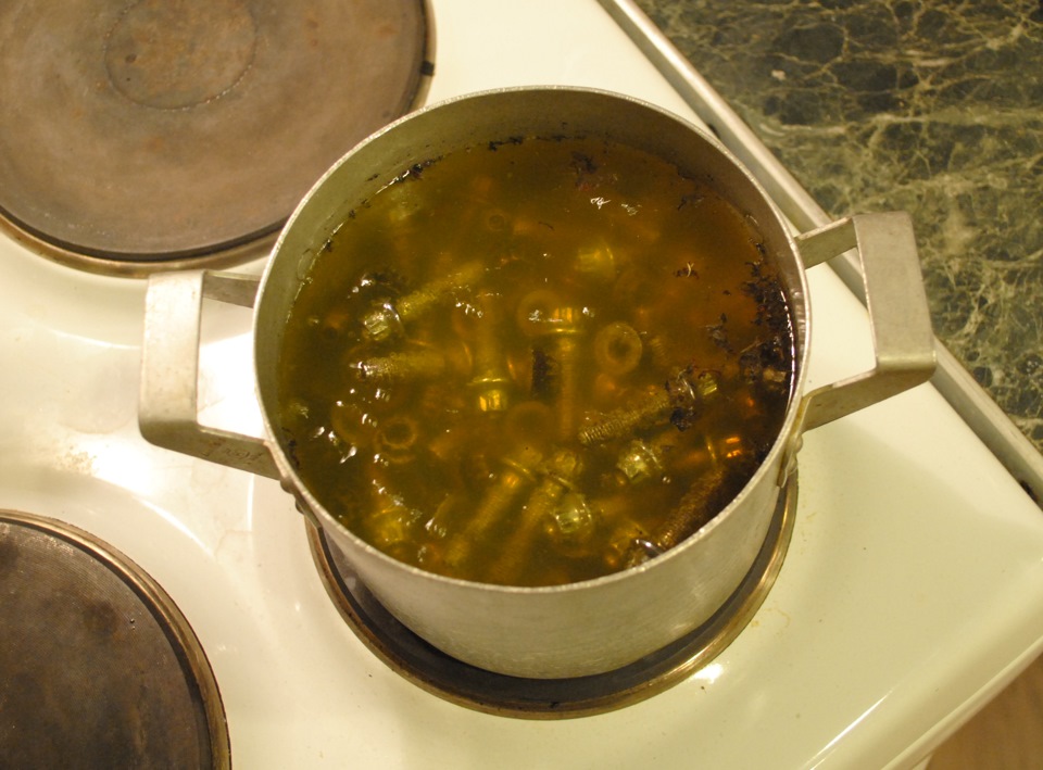

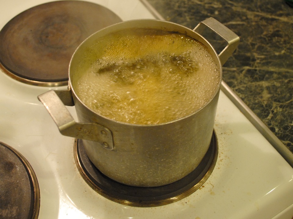

Каждый мой диск имеет 40 10-гранных болтиков и 40 10-гранных гаечек — итого 320 элементов крепежа:(
Надо их приготовить, точнее сварить… в фанте…
После чего болтики и гаечки имеют более привлекательный внешний вид.

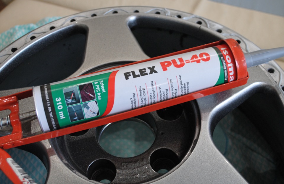

Далее все как у всех. Герметик, фиксатор резьбы, головки трещетки удлинители, шуруповерт и прочий инструмент…

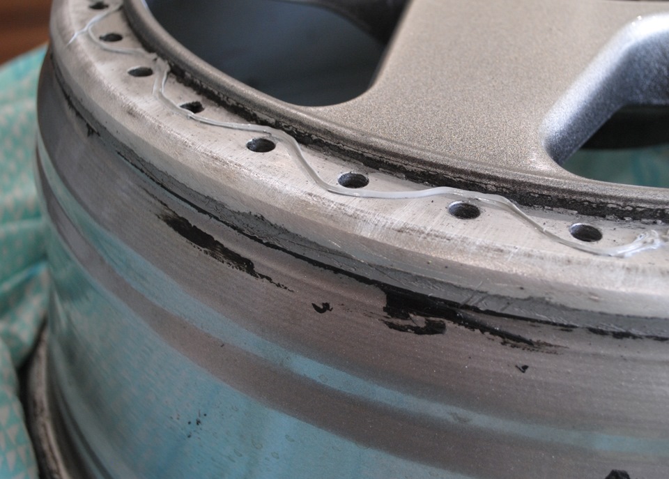

Диски я собирал центром внутрь, поэтому герметик использовал только между бочкой и полкой.
Собираем все вместе с фиксатором резьбы, протягиваем

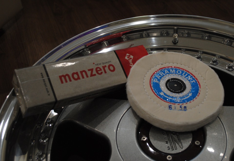

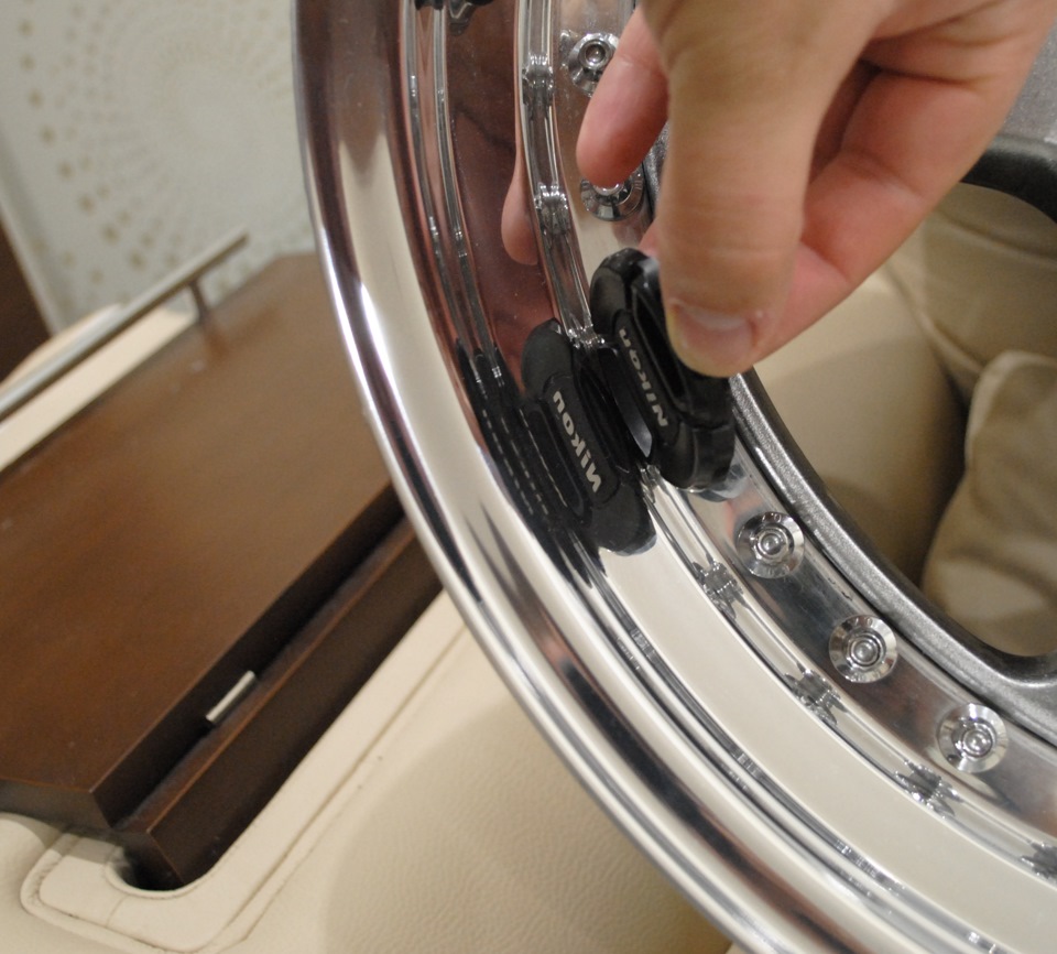

Хоть полки у меня и были прилично отполированы, но все же решил вывести их в "зеркало".
Для этого я посетил ювелирную выставку и прикупил круги для полировки и пасту финишную.
Под рукой оказалась дрель выдающая 1600об/мин. Хотя спецы советовали 2600-3000об/Мин
Но все же эффект заметен:

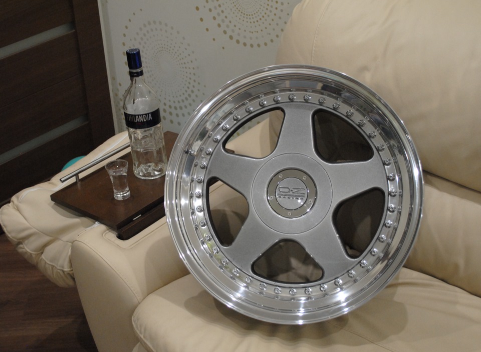

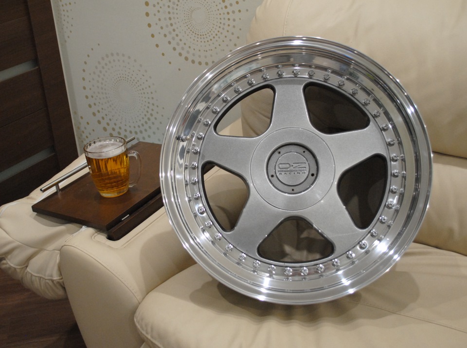

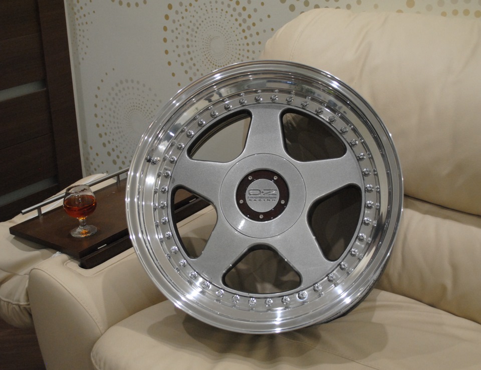

В итоге берем диск, крышку, декоративные кольца, собираем все вместе и небольшой фотосет.
Декоративные кольца: бардовый карбон
Декоративные кольца: Полированный металл
Декоративные кольца: Что же будут за кольца? Что это за темная лошадка? Почему их держат в секрете?

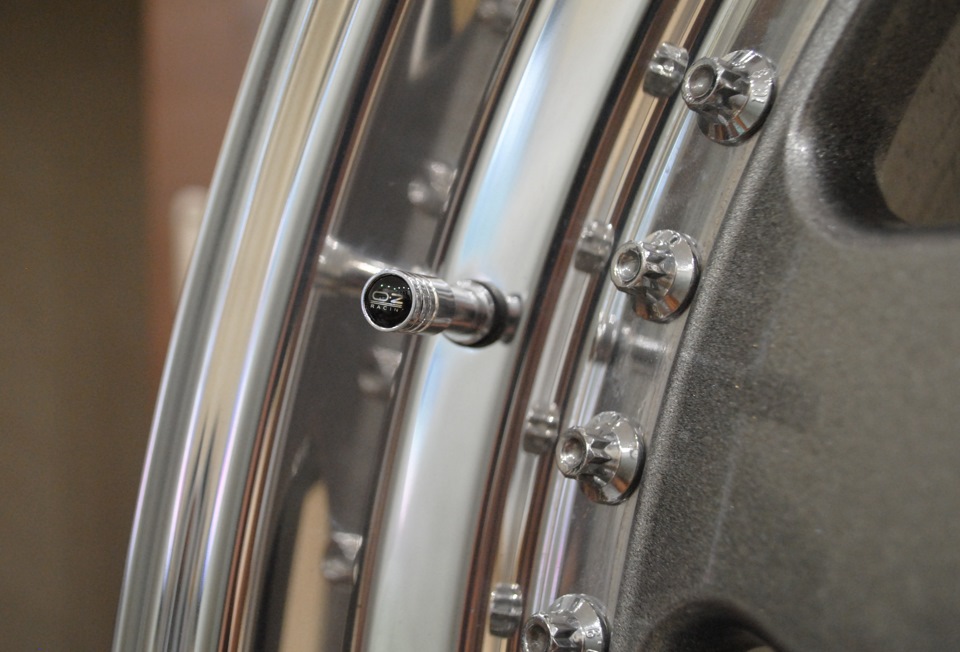

Ну и колпачки OZ. Китай китаем, но приличного качества…
Продолжение в 5 части Восстановления Футур

змейка герметика ничего кроме прилипания двух деталей не принесла
если вести речь о герметизации
то необходимо было наносить герметик снаружи отверстий
в таком способе нанесения герметика нет необходимости
он лишь затруднит разбор диска в будущем
Ну, в принципе, да. Но вчера собрал колесо. Вроде нигде не травит. Надеюсь все норм. Пусть полежит недельку, посмотрю за ним.

Ром, а посоветуй где лучше наносить герметик при сборке центром назад.
У меня же пока только один диск собран:)
как-как
вот так: f-a.d-cd.net/ebcef74s-960.jpg
мои рекомендации:
www.drive2.ru/l/3881306/
Спасибо тебе огромное.
При сборке остальных возьму на вооружение:)
А ты не используешь резьбовой фиксатор?
из моего опыта:
гайки раскрутить и так тяжело
даже без фиксатора
фиксатор придумали производители дисков
они рекомендуют его применять наряду с заменой болтов и гаек для сборки дисков
это маркетинг
Все, ты помог мне принять решение которое давно зрело в моей голове.
Больше не буду его использовать.
А зеркало чем то сверху покрывал, чтобы не мутнело от воздействия атмосферы?
Нет, буду мыть и натирать, ухаживать и полировать…
Обычный лак держаться не будет.
Ясно, спасибо.

последняя фотка чо то не очень зеркало. мутновато
Там пыль от полировки соседнего участка. Не стер.
Я так, 20 см полирнул и отложил в сторону. Так как в квартире пыли много остается. Жена прогонит:)
я последние полки полировал… машинка полировочная, шерстяной круг за 100р на липучке и паста для металлов.
20 минут и зеркало полное на полке ширирой 12см)
У меня нет 12 см. Зеркало тоже неплохре получается. Просто надо полирнуть весь а не кусочек

Что-то мне кажется что герметик не правильно положен, там где отверстия получаются за герметиком наружу есть возможность что воздух травить будет. Нужно было просто ровно по наружней стороне положить
Не, все ок будет.
Воздух от шва отделяет хороший слой герметика.
Его на фото не видно, но это стандартный шов со стороны резины.
Понял, тогда конечно все хорошо. А по теме хорошие диски, хорошая работа, удачи в дальнейшем восстановлении.

а зачем в фанте варить, какой от этого эффект? расскажи может пригодиться!
Ууууу, фанта это отличное средство которое отчищает все и вся.
Лучше всего ей моется система охлаждения.
Это не объяснить, это нужно попробовать.
Кола лучше моет.
