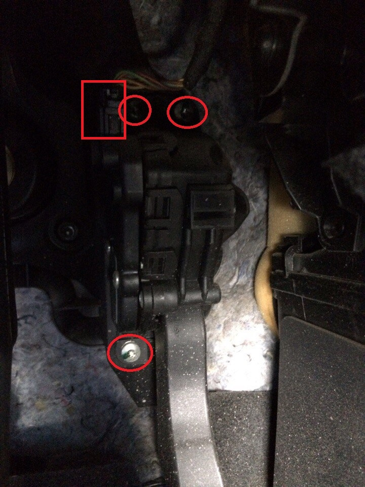

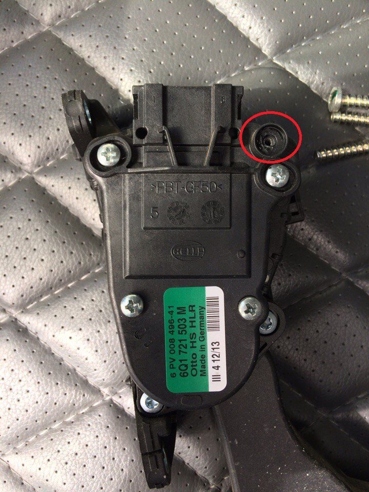

Отверткой TORX T25 выкручиваем 3 болта и отщелкиваем фишку. Верхние болты откручивать неудобно, мешала какая-то металлическая нависающая хрень, царапая кисть. Надел хоз перчатку и нормально.

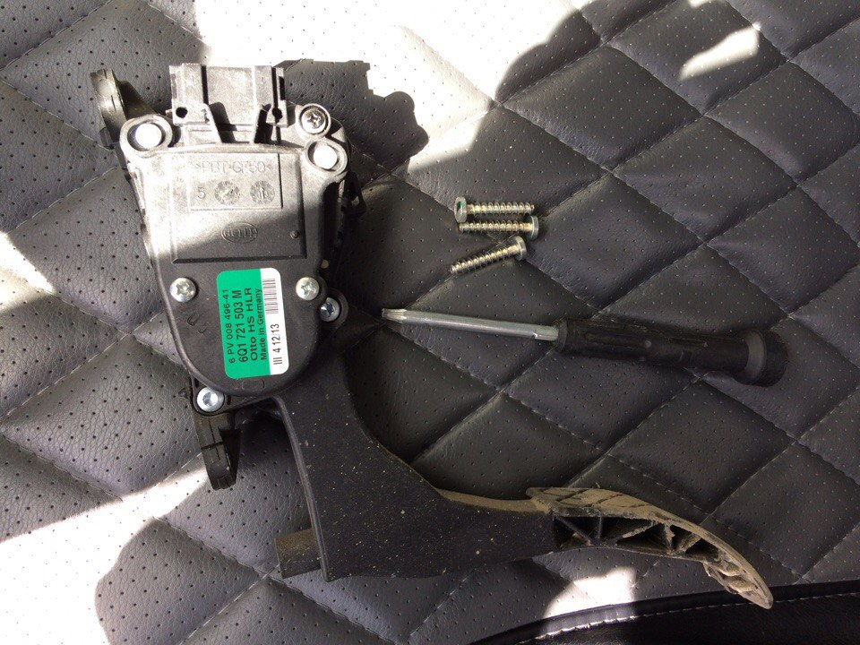

Педаль снята
Крестовой отверткой выкручиваем черный фиксирующий винт

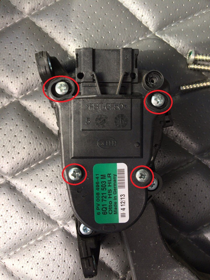

Малость ослабляем 4 винта, чтобы крышка педали могла ходить влево вправо.
Далее подсоединяем педаль к фишке и заводим двигатель.
Поворачиваем крышку до упора влево
слышим как поднялись обороты. Буквально миллиметр двигаем ее обратно пока обороты не упадут до холостого хода и в этом положении фиксируем крышку, закрутив пару ослабленных винтов. Глушим двигатель, снимаем фишку, затягиваем все винты, фиксирующий винт на место.
Далее я совершил ошибку, перед обратной установкой педали повторно не проверил как поведут себя обороты. При запуске двигла происходил скачок оборотов до 2000, а холостой ход стал 800. И тут чипанутая машина на 17 катках полетела как ошпаренная )) никакой задержки, поднялась тяга с низов, красота)) НО повышенный расход и постоянный скачок оборотов при запуске — думаю не есть гуд.
Снова снял педаль и настроил обороты. Перед закреплением педали болтами снова завел проверил обороты, все норм держится.
