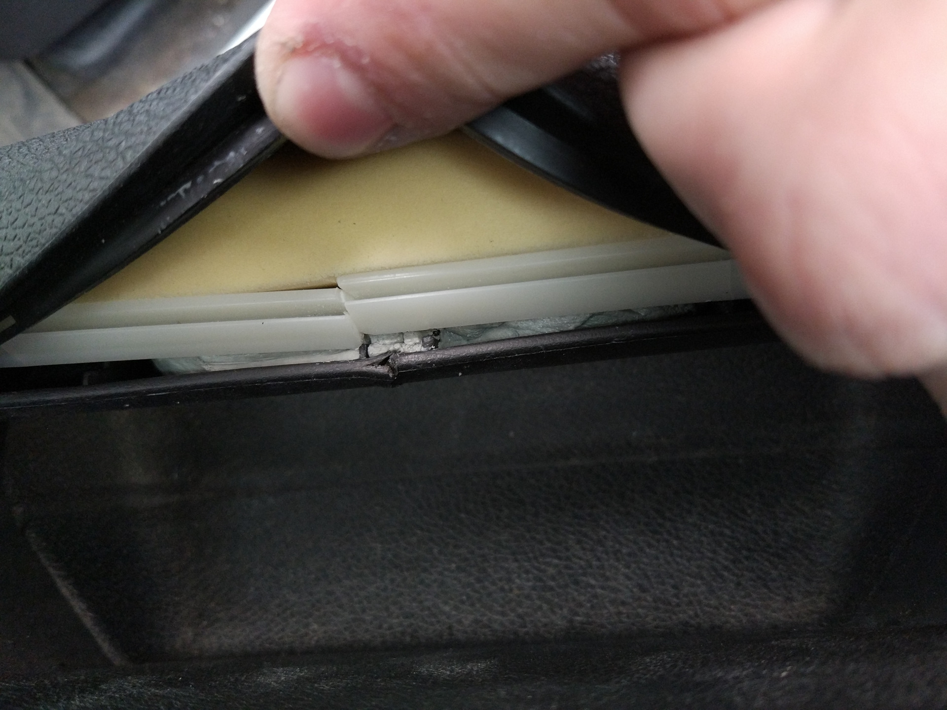

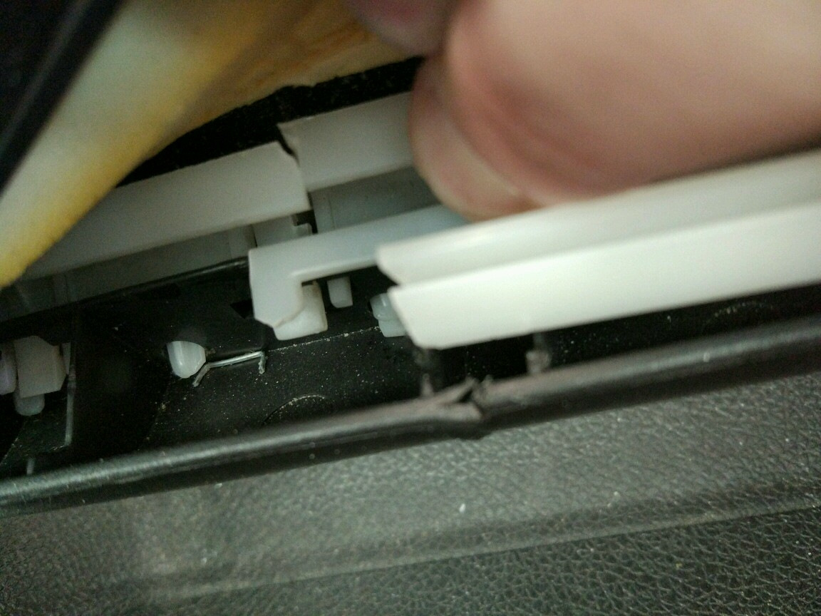

Как и многие таховоды, я столкнулся с поломкой ручки водительской двери. Поломка чисто механическая, сломались все пластмасики который служили ребрами жесткости внутри ручки. Единственный вариант — замена либо полностью внутренне обшивки двери или долгие поиски самой ручки.

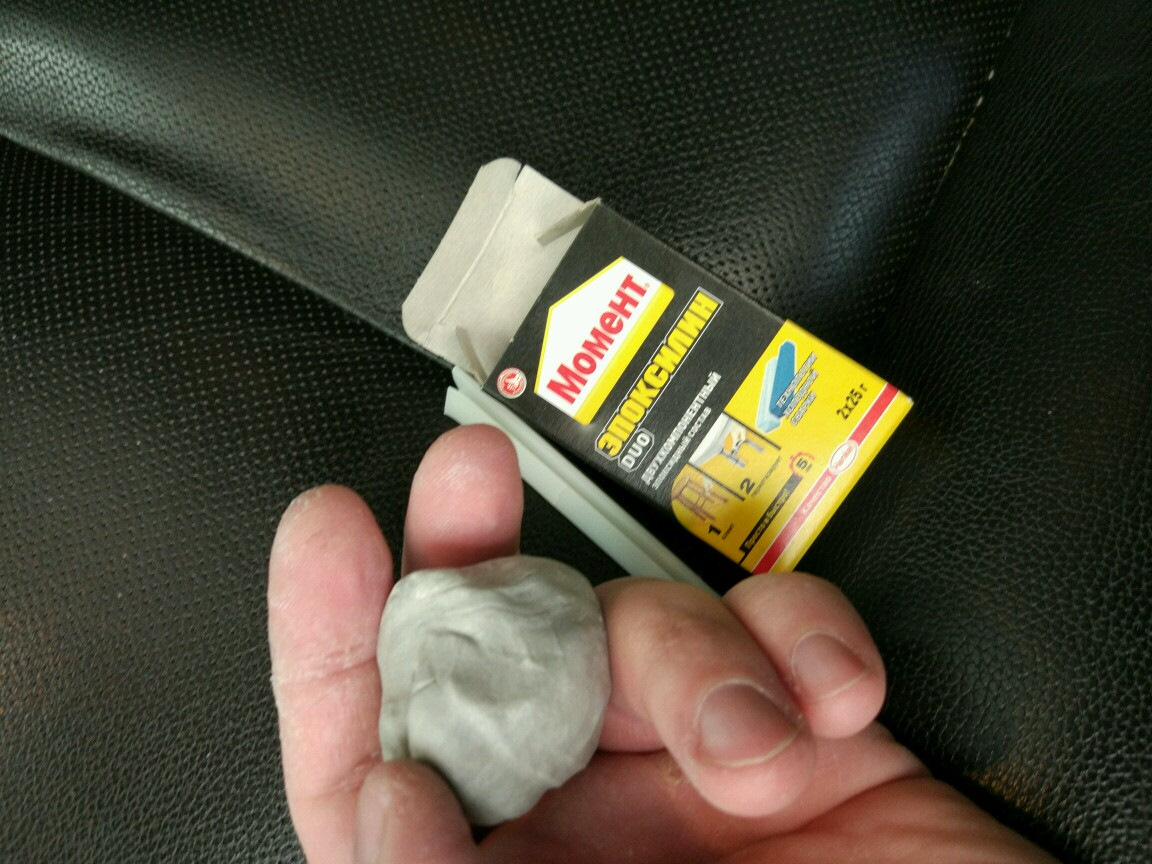

Я решил сколхозить и отремонтировать самостоятельно создав внутри ребро жесткости из клея "Момент Эпоксилин Duo", при этом не потребовалась разборка двери!
и так смотрим:

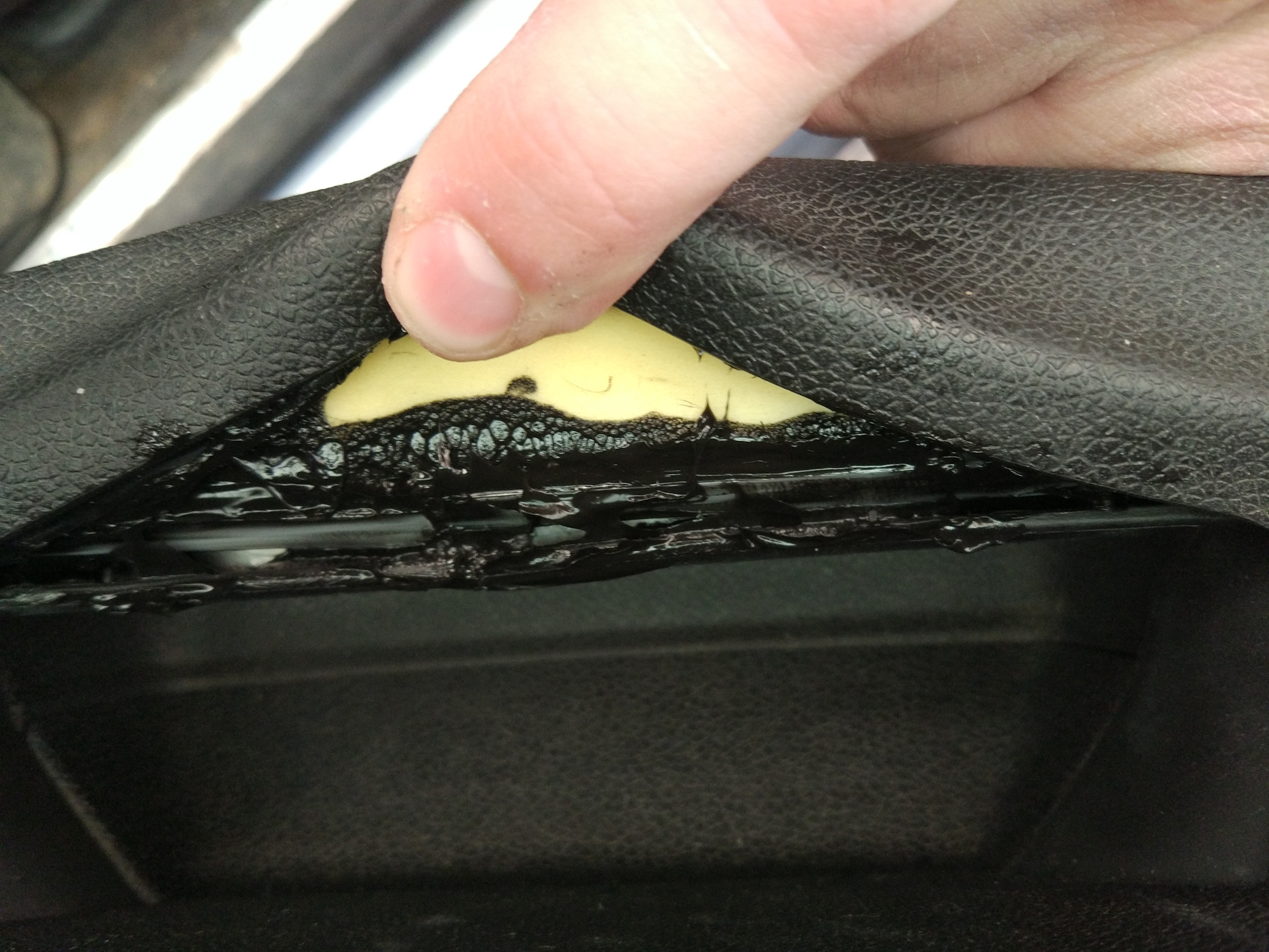

Просто отгибаем резиновую вставку, она кстати приделана степлером на скрепки

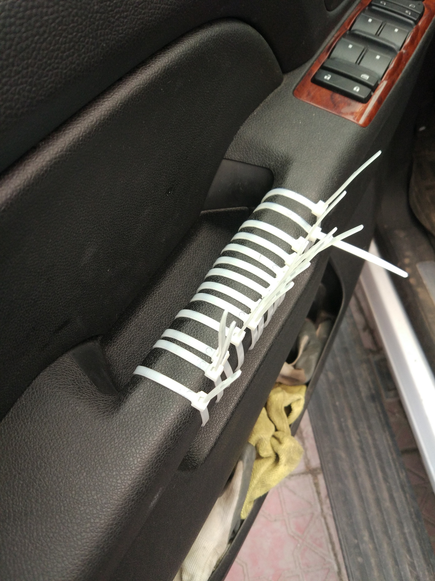

и все, через сутки снимаем стяжки, излишки черного герметика которые вылезли отрываем, и имеем жесткую ручку!

А я сделал 4 дырки тонким сверлом в белом пластике, выпилил пластинку такой же толщины и в ней насверлил так же. Клей и пистолет, залил и с внутренней стороны приклеил)))намертво)резинка так же прилипла не оторвать😂
Сделал так же, спасибо, только я верхнюю сломанную пластмаску выкинул, толку от нее ноль)
да я верхнюю часть хочу доработать, отчет потом выложу
