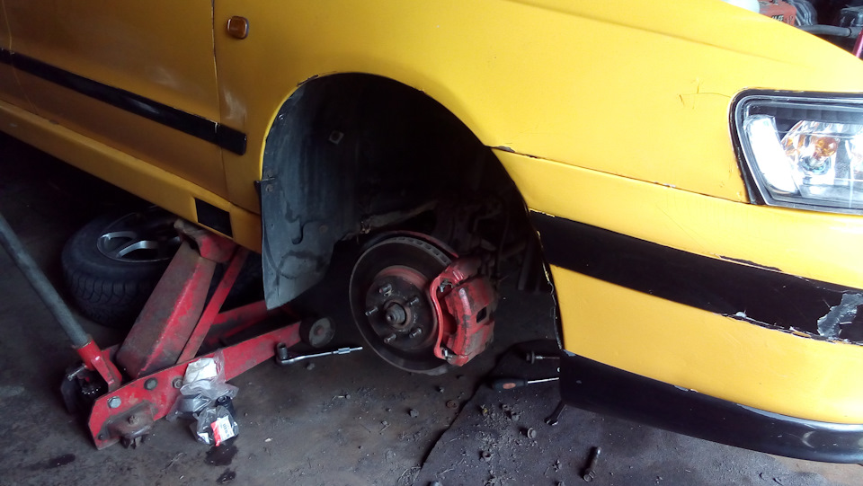

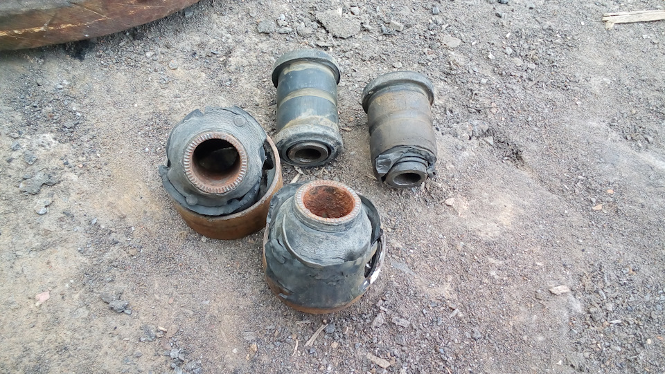

Плановое или не плановое ТО но сайлеты приказали долго жить

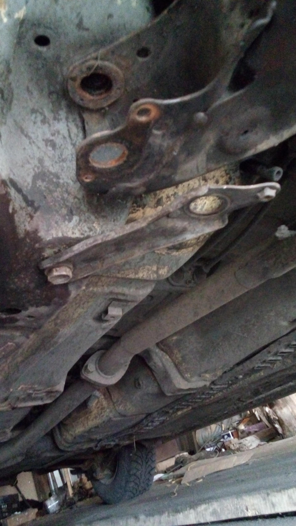

машину стало тянуть в право.Передний левый так вообще заболтался как хрен в рукомойнике(.Виной конечно всему эксплуатация машины постоянно с прицепом под тонну весом даёт о себе знать.

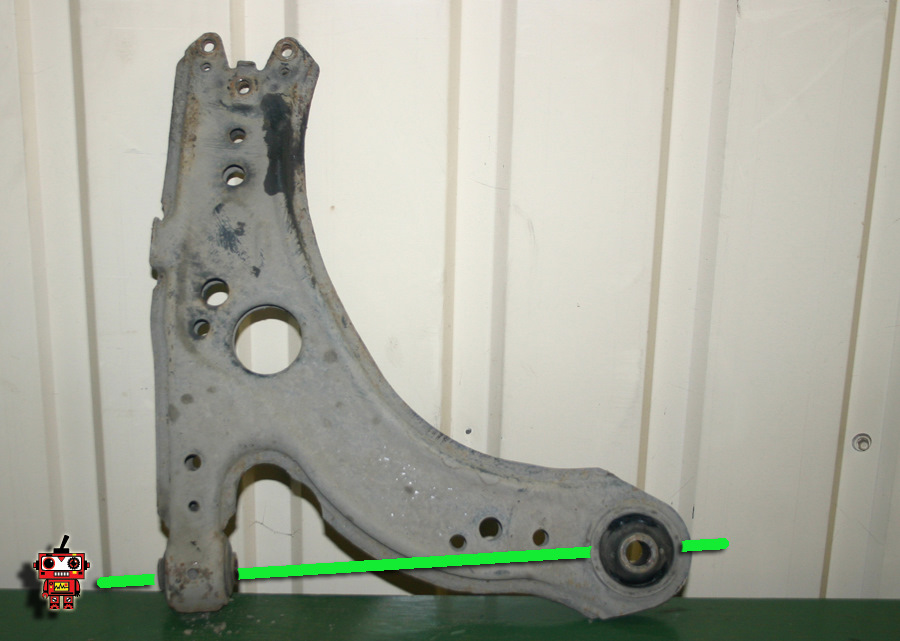

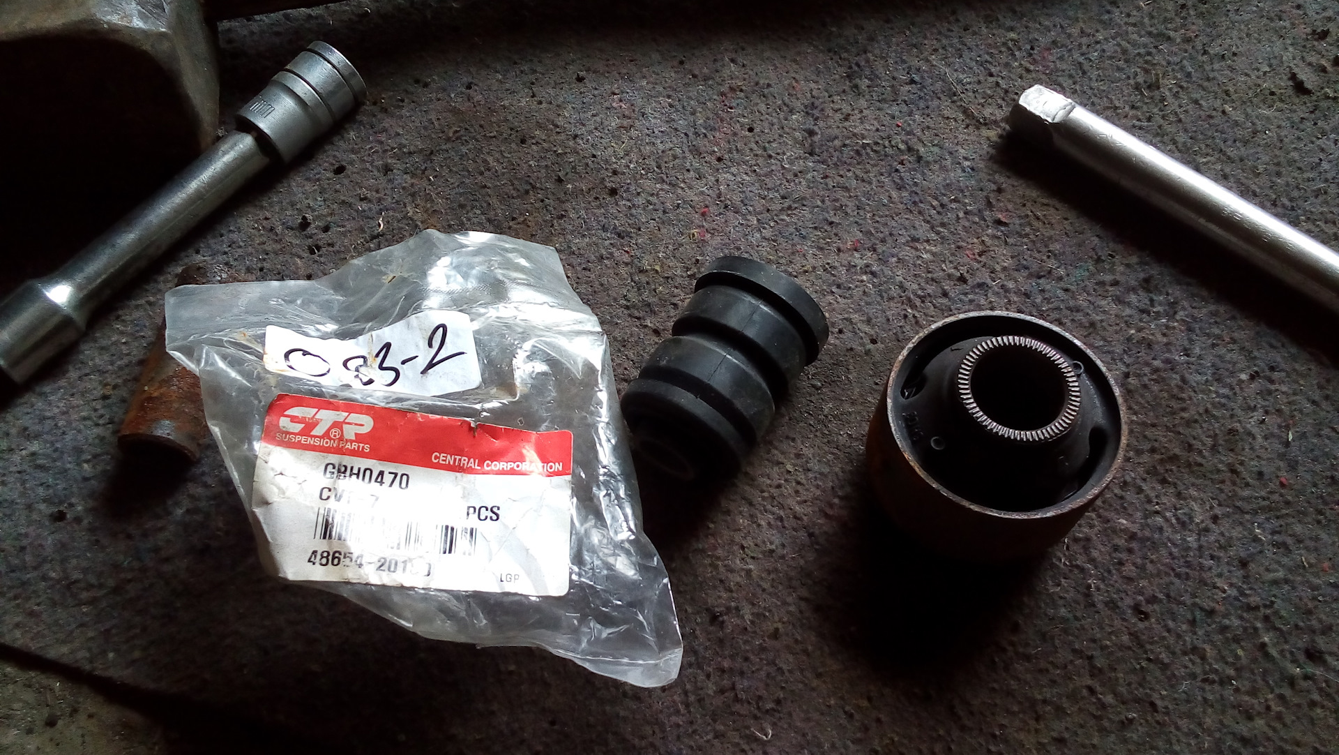

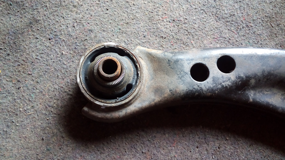

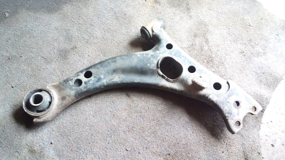

Работёнка по замене не сложная но был один нюанс, как правильно установить задние сайлентблоки?При прошлой замене я их ставил под углом 30 градусов но и это не помогло, видимо качество РТИ отстой(.
Сегодня решил немного изменить угол "атаки" и впрессовал сайлеты под таким углом.
Когда покупал задние сайлеты то хотел купить цельнозалитые от Импуса но их не оказалось, пришлось брать то что есть.

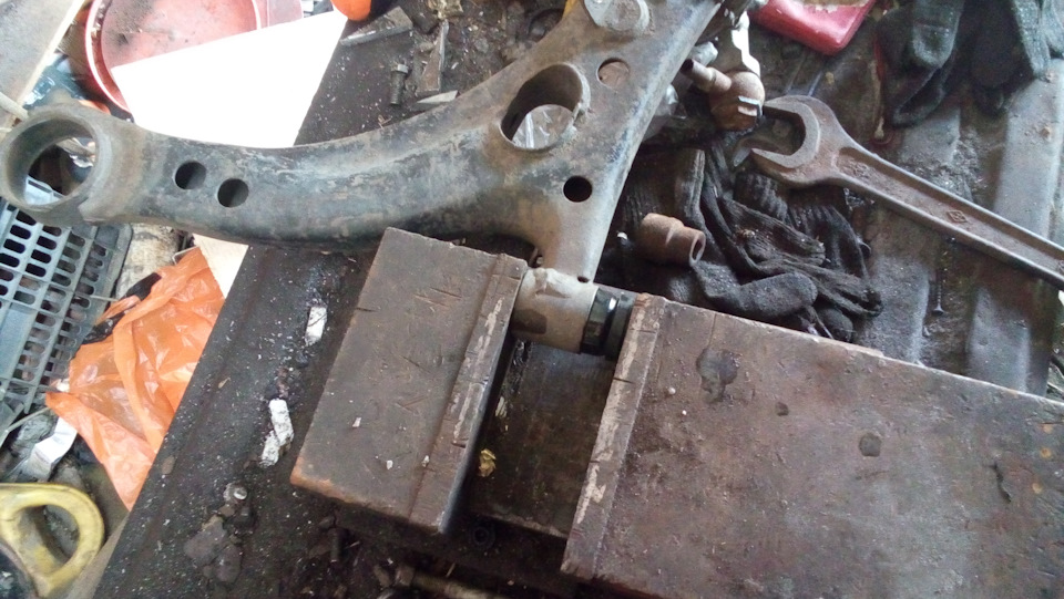

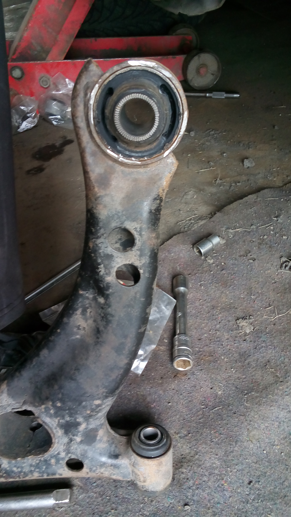

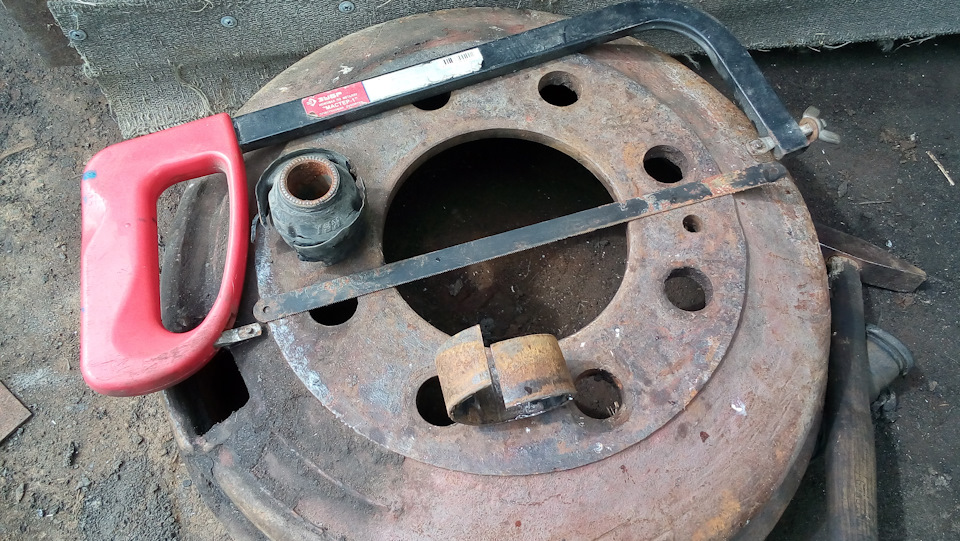

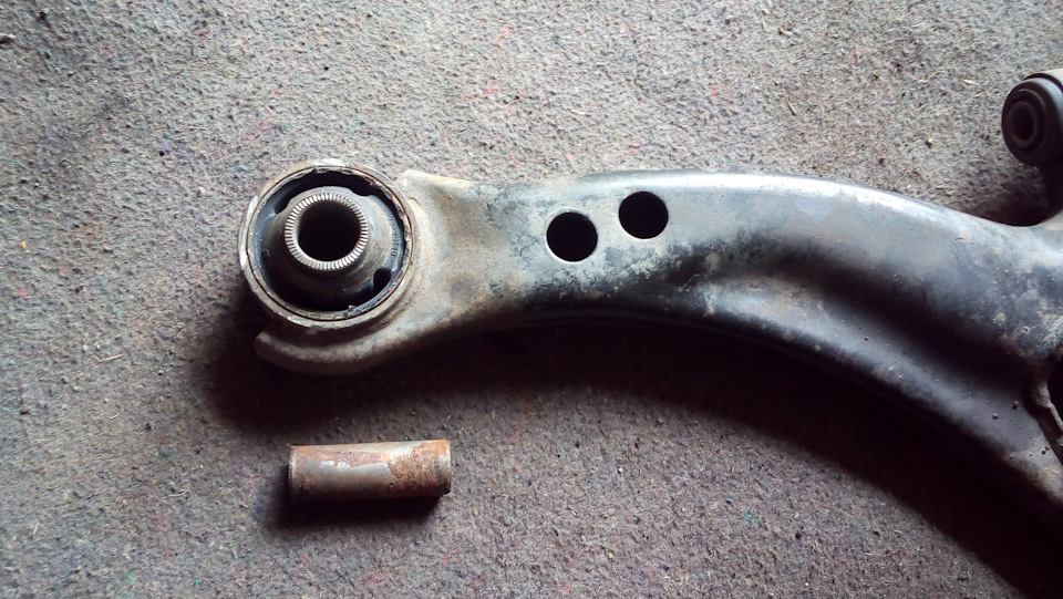

Старые резинки выпали сами, ручной пилкой пропилили с сыном оставшиеся втулки и выбили молотком

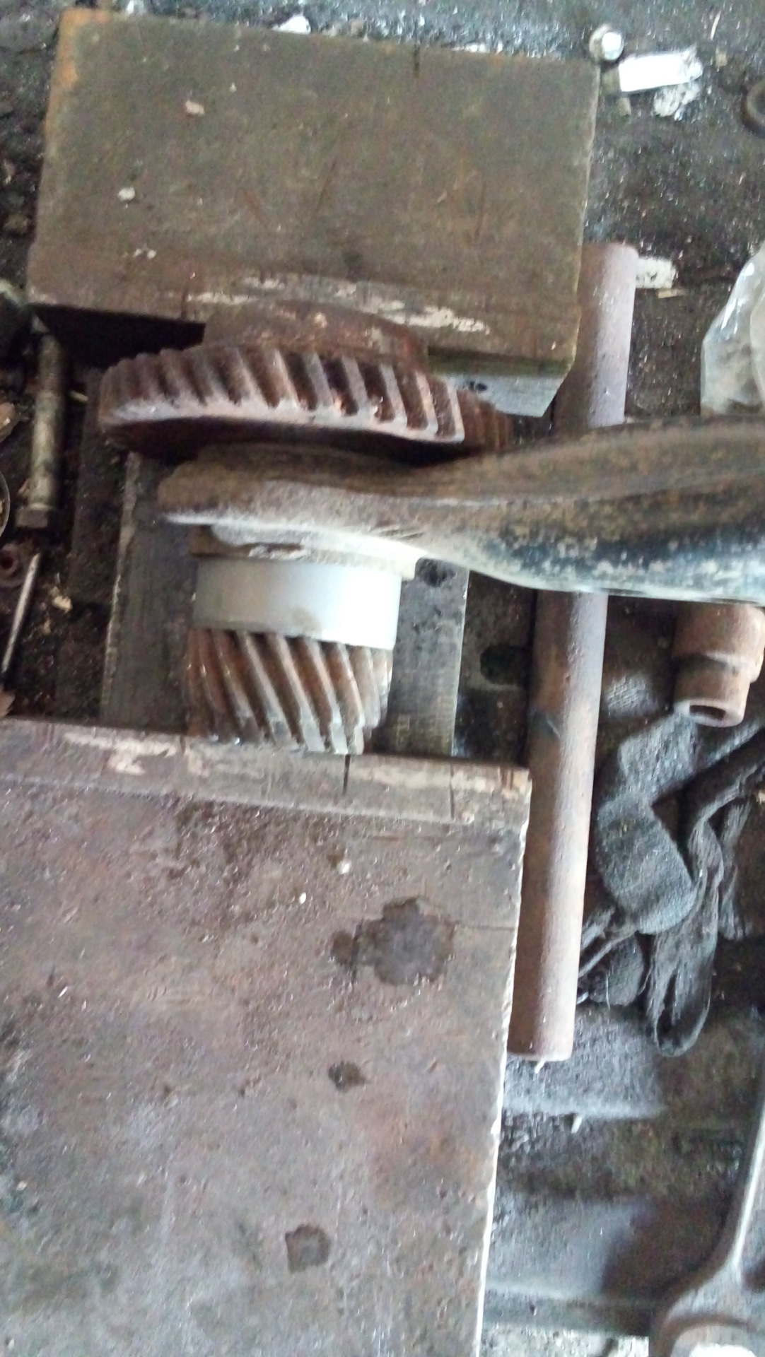

новые намочили жидким мылом и запрессовали в тисах.
При установке рычагов на место я вместо полагающейся втулки использую втулку от заднего продольного сайлета, входит она зай.абок, как будто там и была

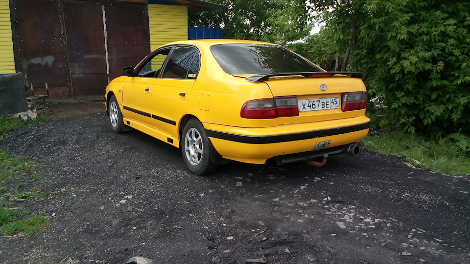

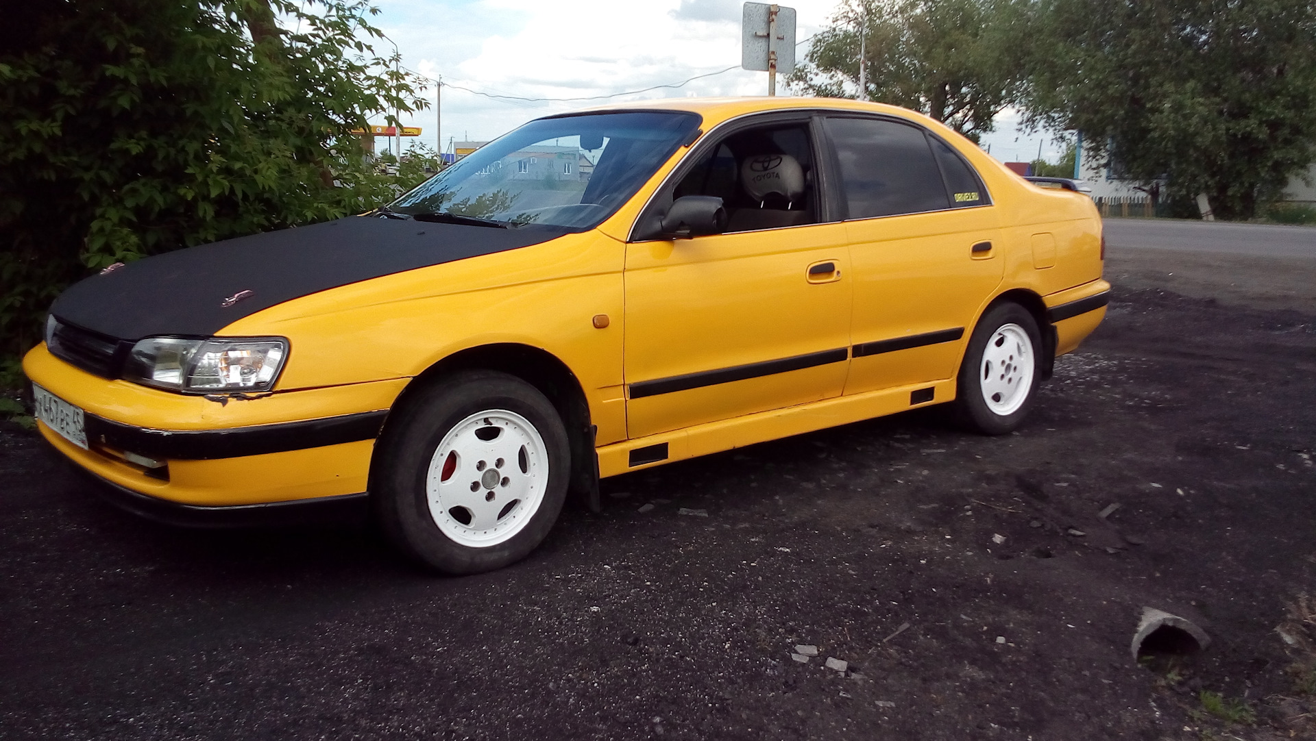

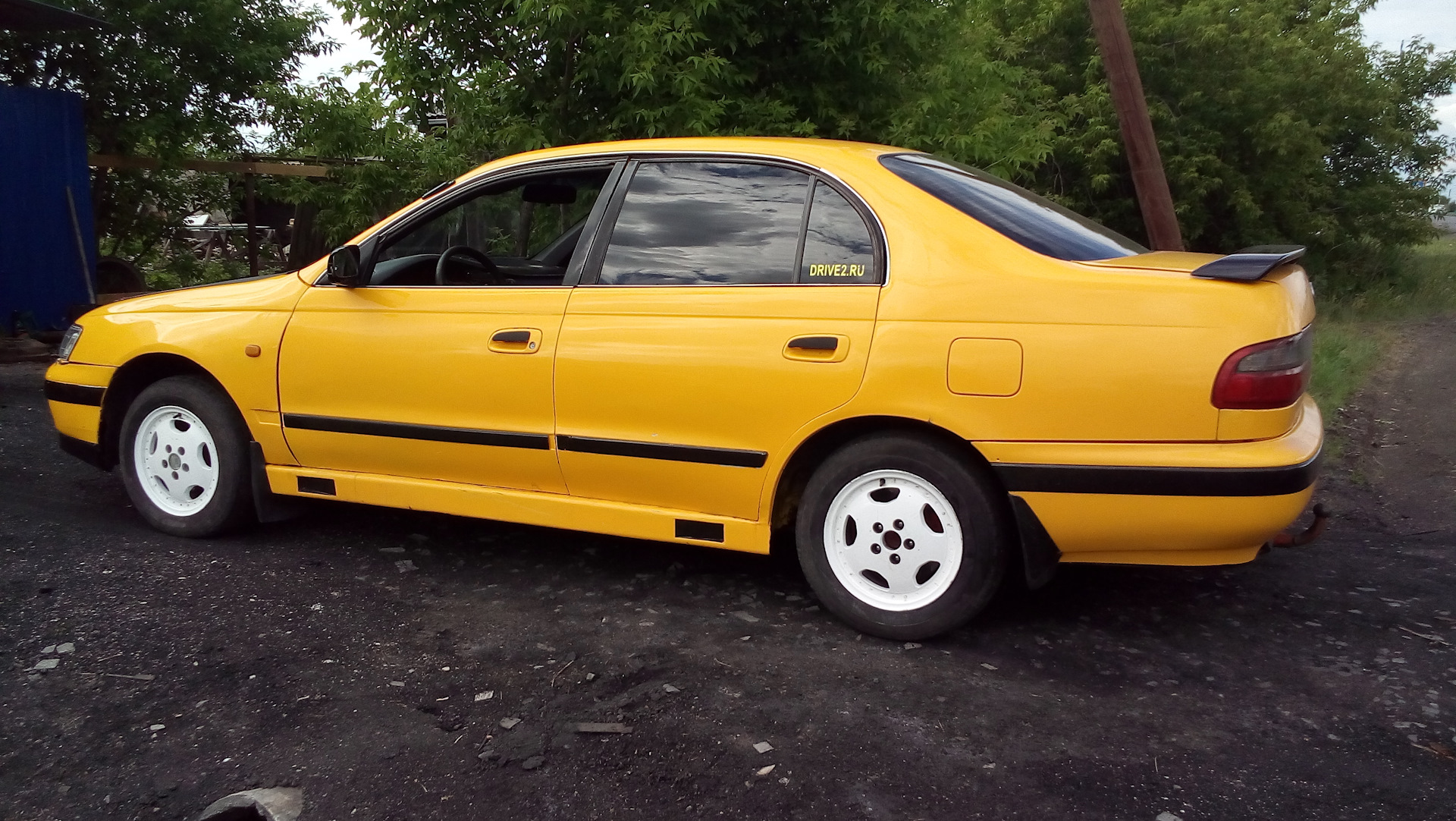

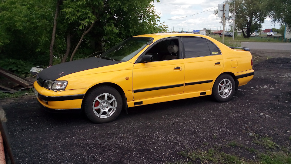

В конце поста немного фото Каринки на Задних Виндовских стойках
Как видно машину не задрало а стоит как на родных стойках, только теперь Задница от задних пассажиров не падает на землю)).

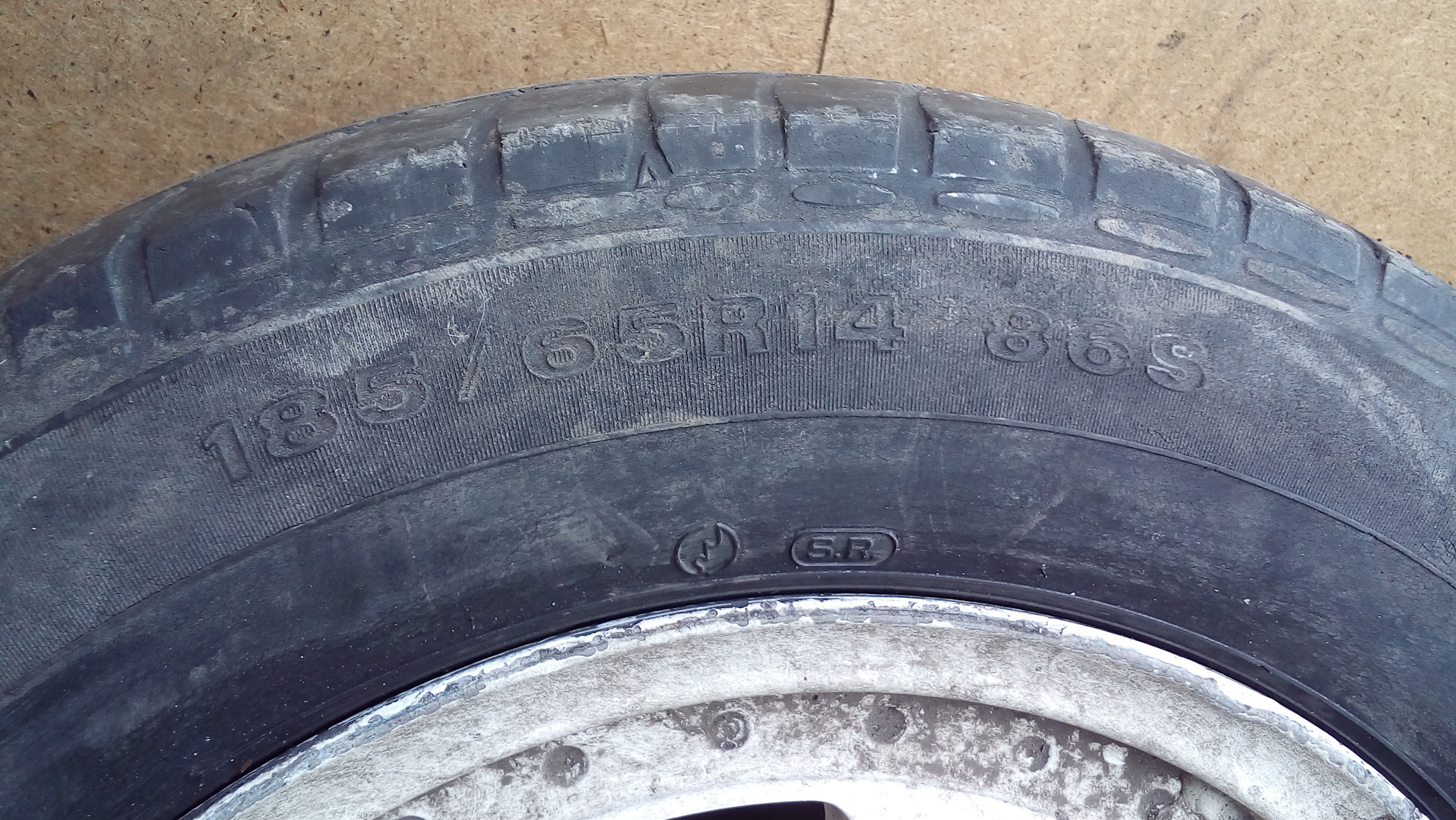

Переобули машину в лето Dunlop, резинёшка не айс но на сезон хватит
Теперь предстоит сделать схождение всех колёс и будет моему сыну счастье!))

Задний сайлент цельнолитой CTR CVT-43. А тот с прорезями долго не проживет.
блин, офигеть! 260 р. за литой CTR, надо взять про запас штук 6)))
а у меня вообще сайленты поперек стояли
Тоже Ром когда то поперёк ставил и их оторвало почти сразу, CTR тоже были.
CTR кстати и литые есть. А фирмы "Полиуретан" и "Точка опоры" нет у вас?
Полиуретан говорят жесткий, а купил то что было в магазине, ждать некогда машина постоянно в работе.
