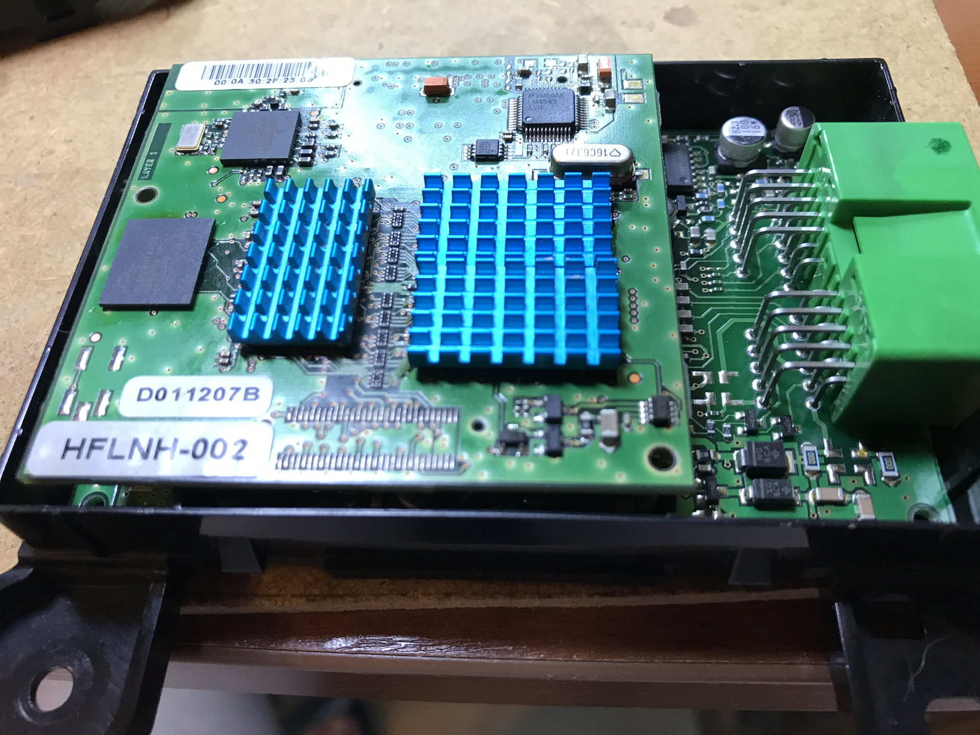

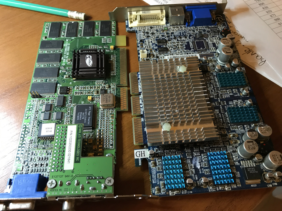

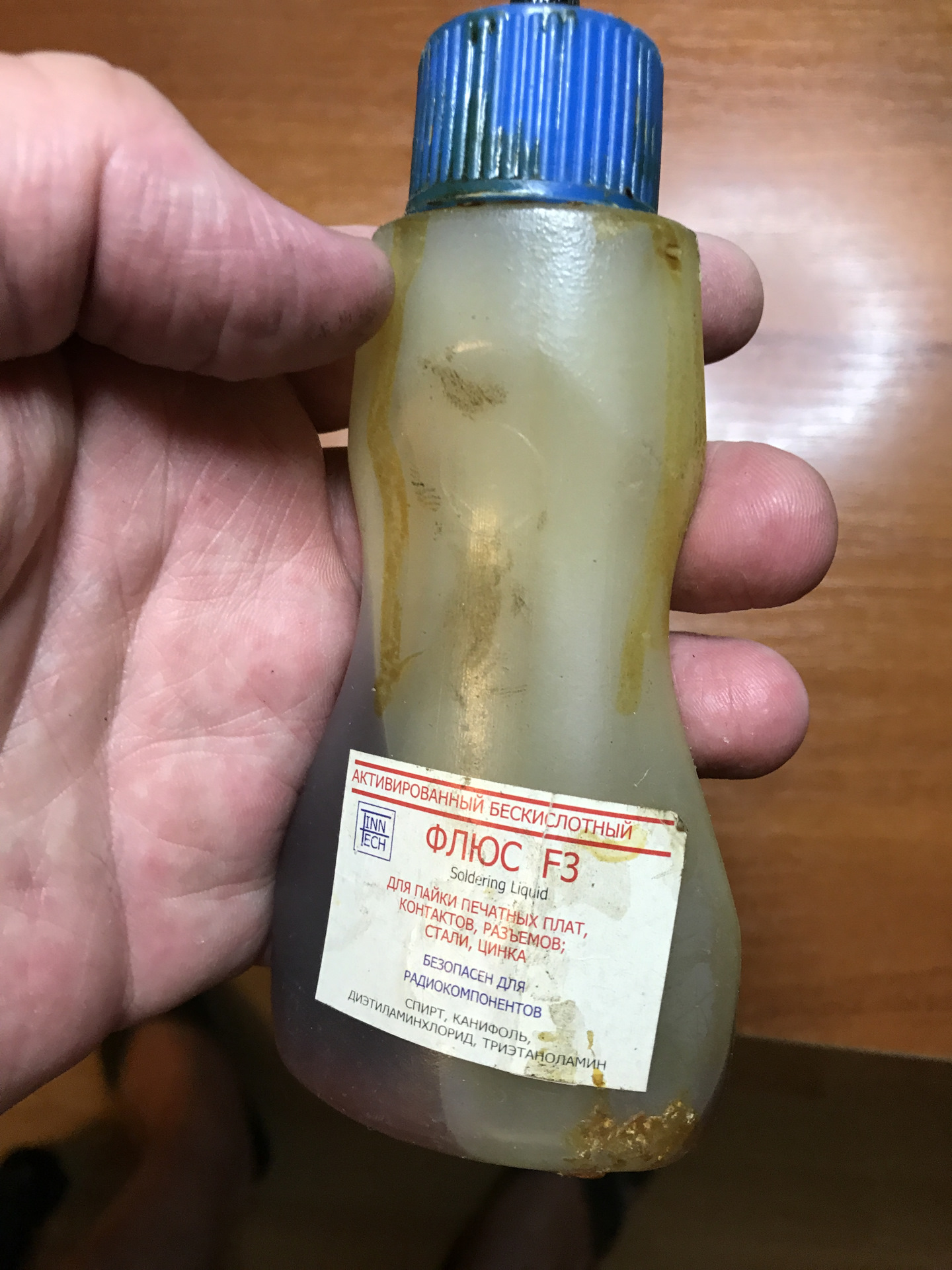

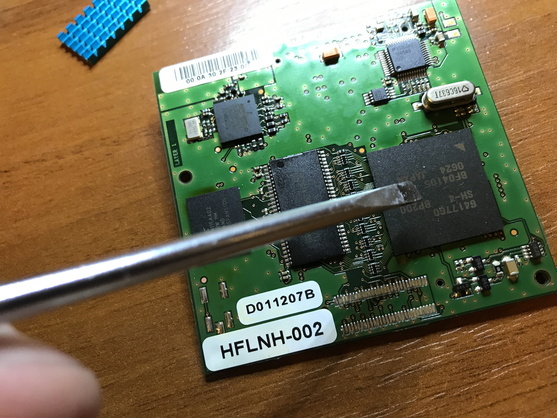

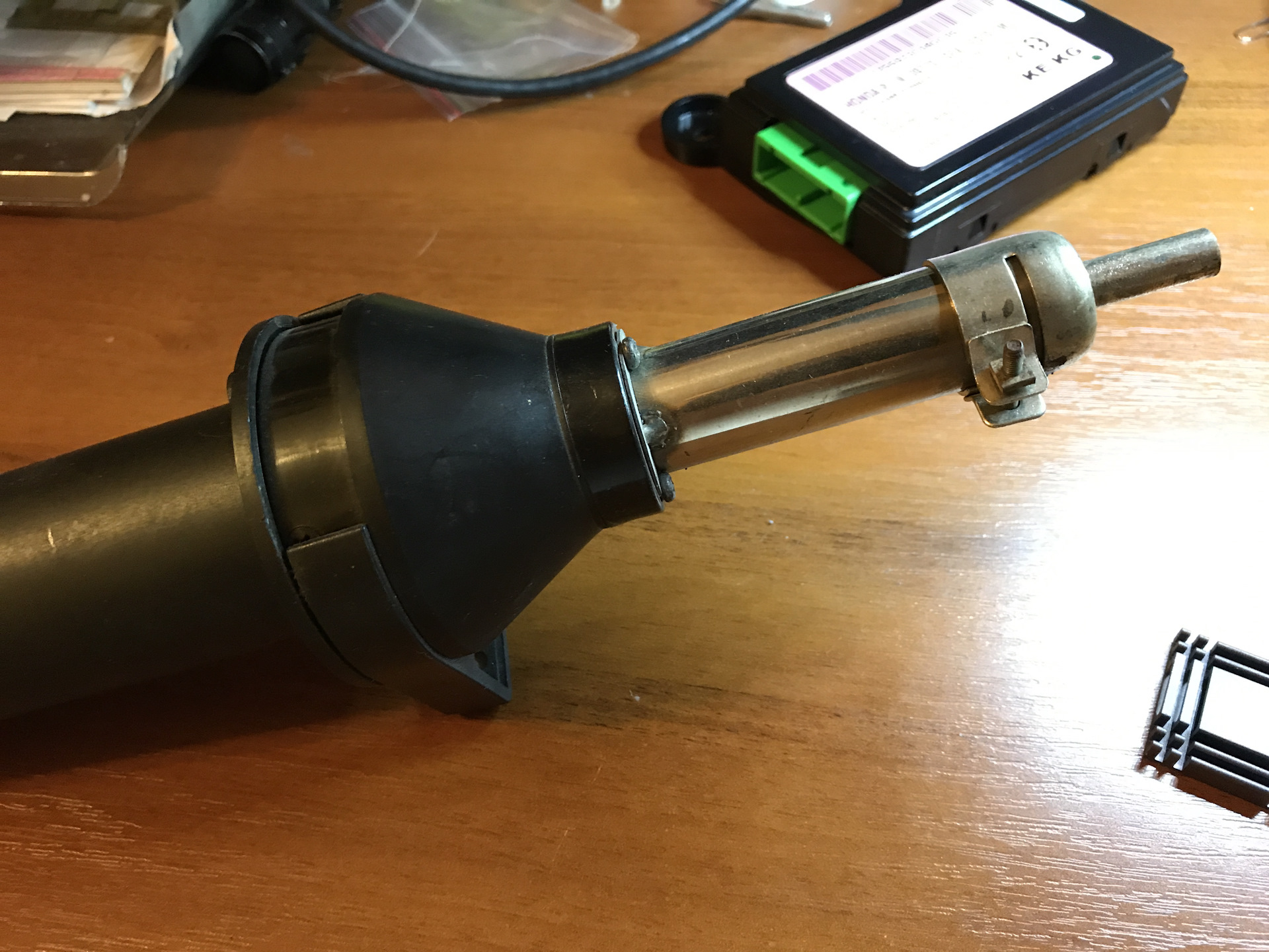

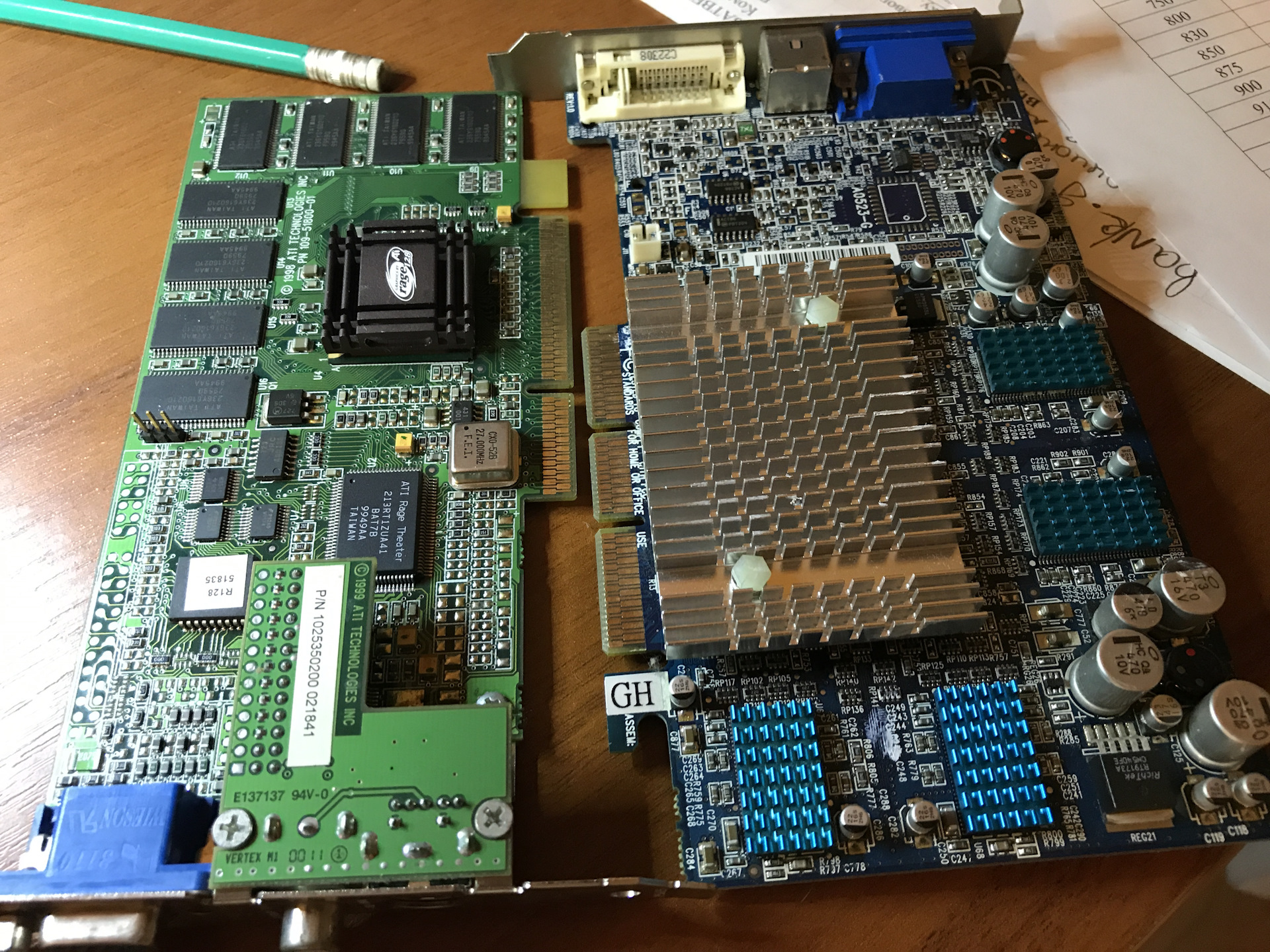

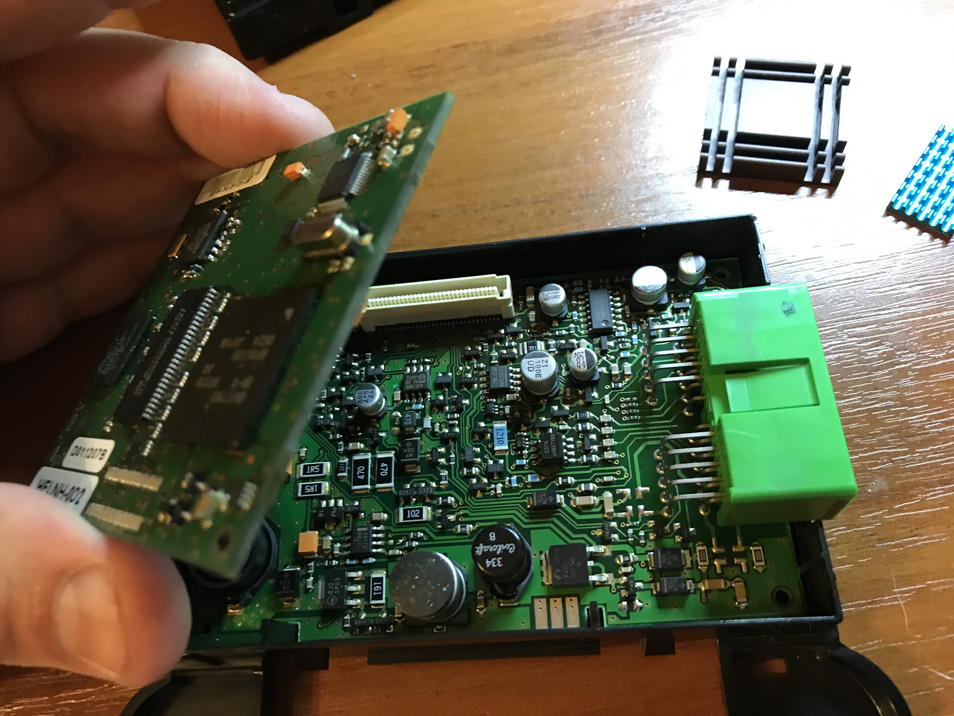

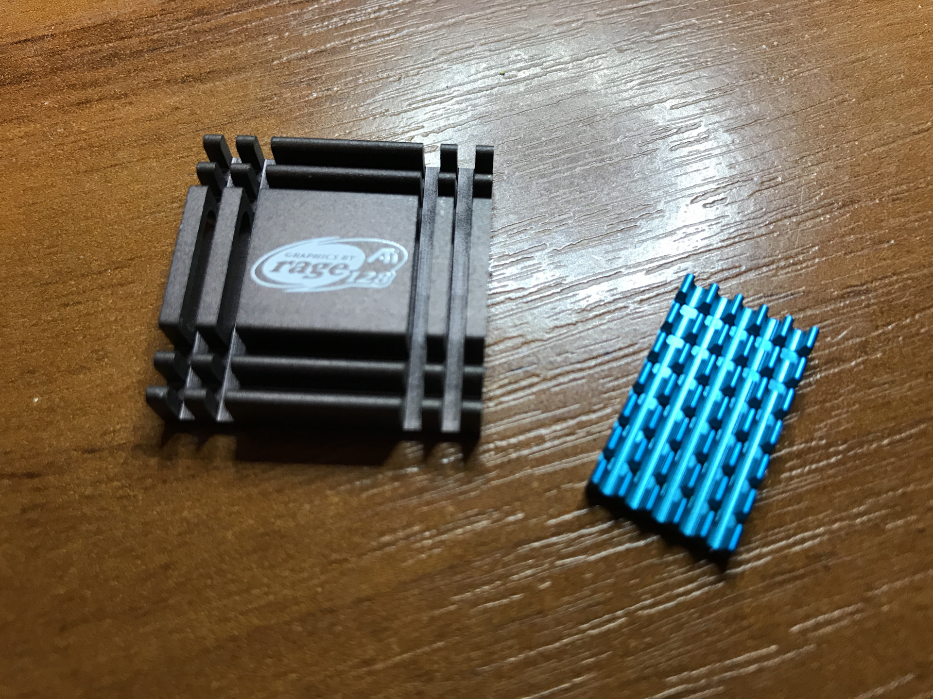

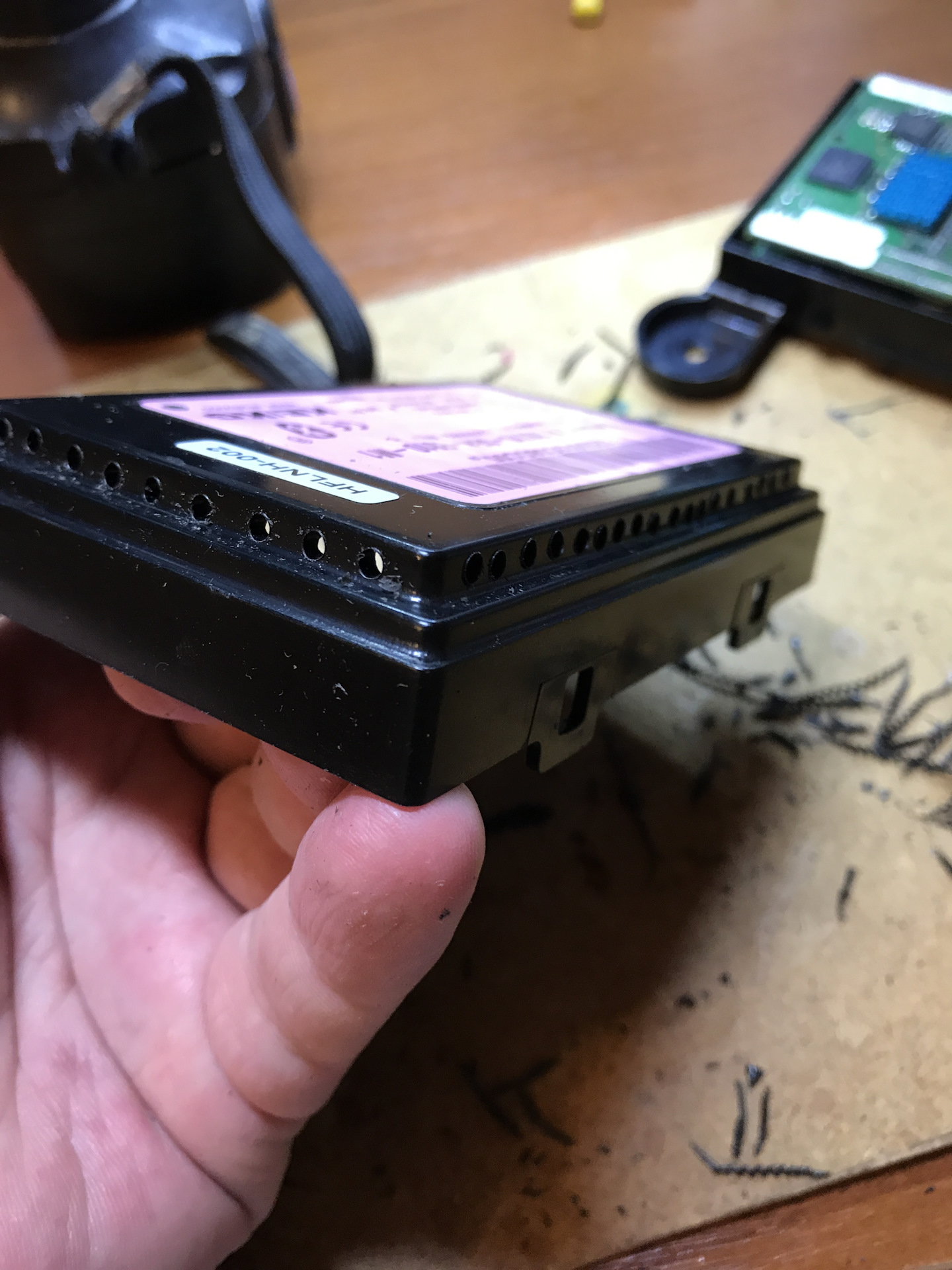

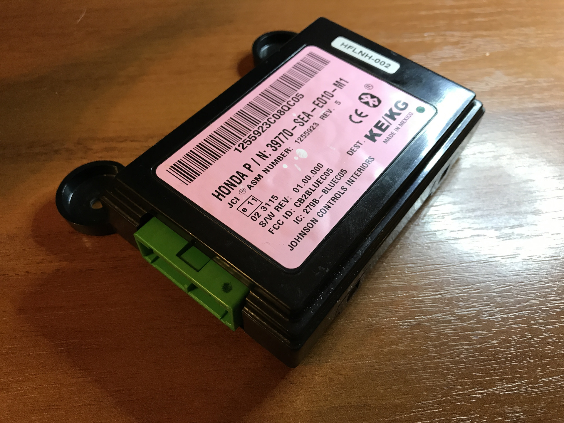

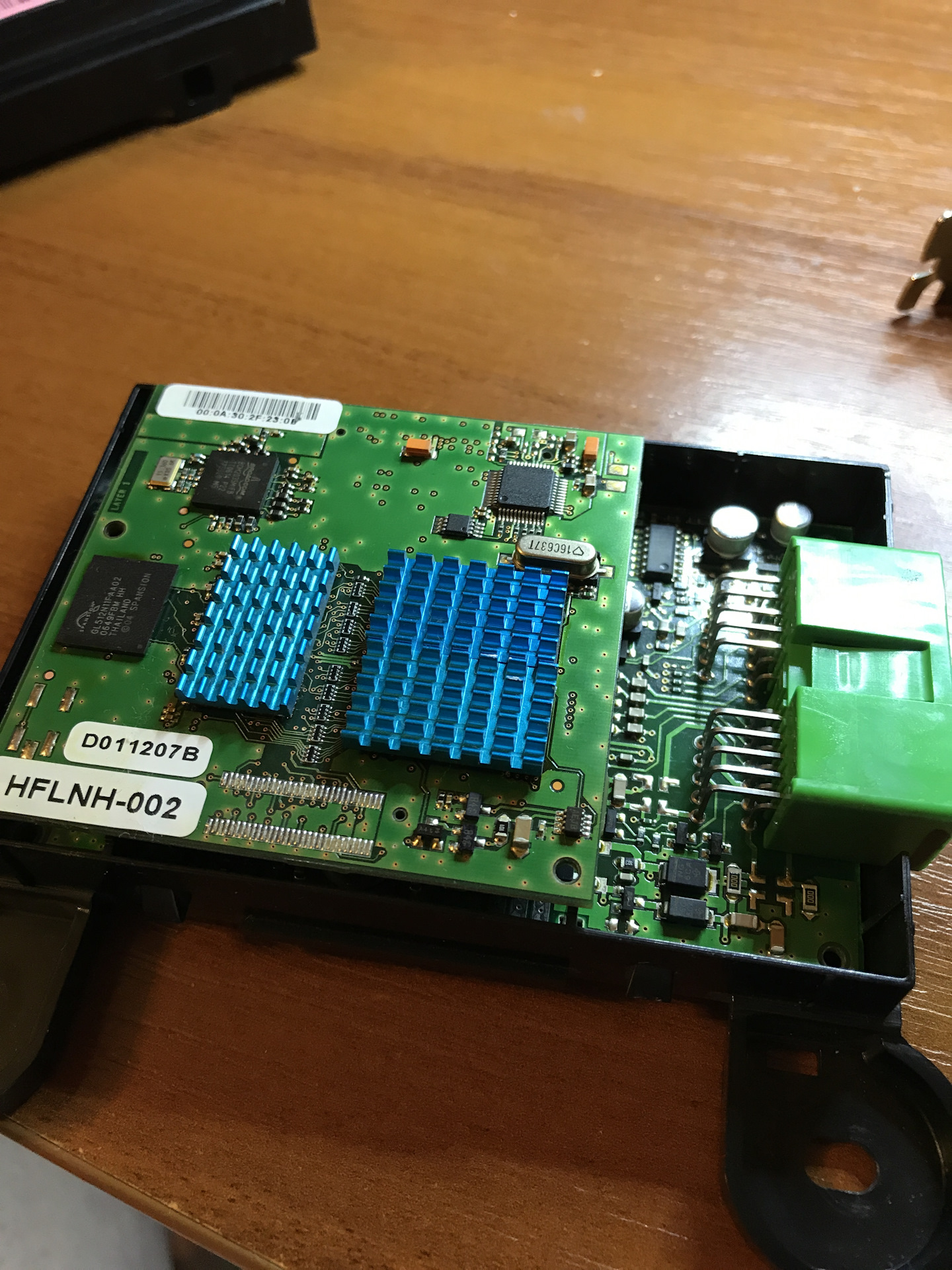

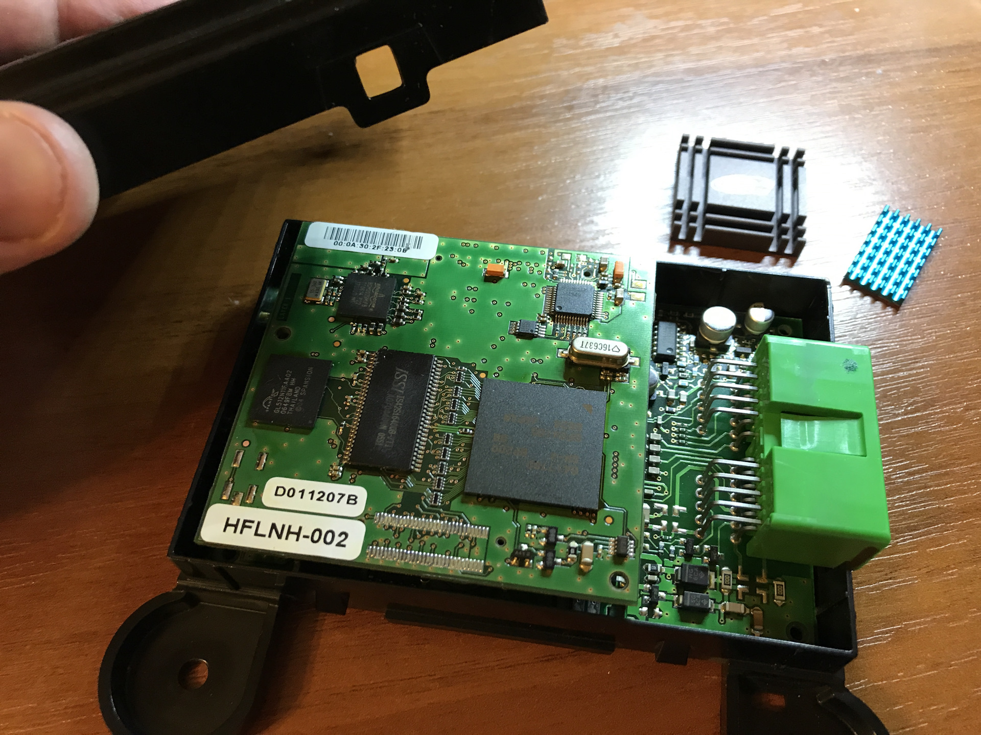

Часто в-седьмых аккордах модуль блютуз выходит из строя. Это происходит по разным причинам. У кого-то садит сильно аккумулятор, а у кого-то просто, при нажатии кнопки на руле, ничего не происходит так случилось и у меня. Чаще всего это случается из-за “отвала чипа” то есть в модуле использовали не качественный припой, и он из-за постоянных нагревов трескается. Люди, которые разбираются в ремонте компьютеров, понимают, о чем я. Я решил попробовать восстановить его работоспособность путем прогрева, феном паяльной станции, чипов на плате модуля. Под чипы я залил флюс и выставив на фене 250гр. прогревал, круговыми движениями, в течении 10 мин. Затем дал постепенно остыть. Далее я решил, что необходимо реализовать систему охлаждения модуля что бы это не повторилось. Среди своего хлама я обнаружил пару древних видеокарт с радиаторами, нужно использовать радиаторы не большой высоты, что бы крышка модуля защёлкнулась потом. Наклеил на чипы радиаторы, в крышке самого модуля просверлил отверстия для циркуляции воздуха, собрал все и установил на место. Все заработало, телефон подключил, аккум. не садит работает отлично. Надеюсь мой опыт кому-то поможет. Спасибо за внимание.

Себе летом поставил всю эту систему и заметил, что хавает аккум, буду пробовать данным способом. А в целом очень нравится система и качество связи хорошее.

Ну отправляй, попробую помочь, а какие симптомы у твоего ?
Скорее всего отключён, из за того, что аккум высаживает, не реагирует на кнопки :(
