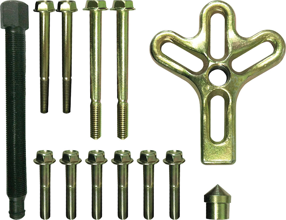

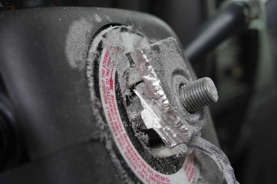

Итак, после 1 полноценного вечера сношения с рулём стало ясно, что съёмник не поможет. В ход пошла тяжелая артиллерия — дремель. Даже с угловой насадкой внутри руля тесно. Пришлось сначала тремя резами срезать сам руль. Внимание, внутрь руля заходит пластмассовая часть улитки. Смотреть надо постоянно и крайне внимательно, а резать в семь раз аккуратнее.
Руль у нас, как оказалось, композитный — алюминий снаружи и стальная втулка внутри.

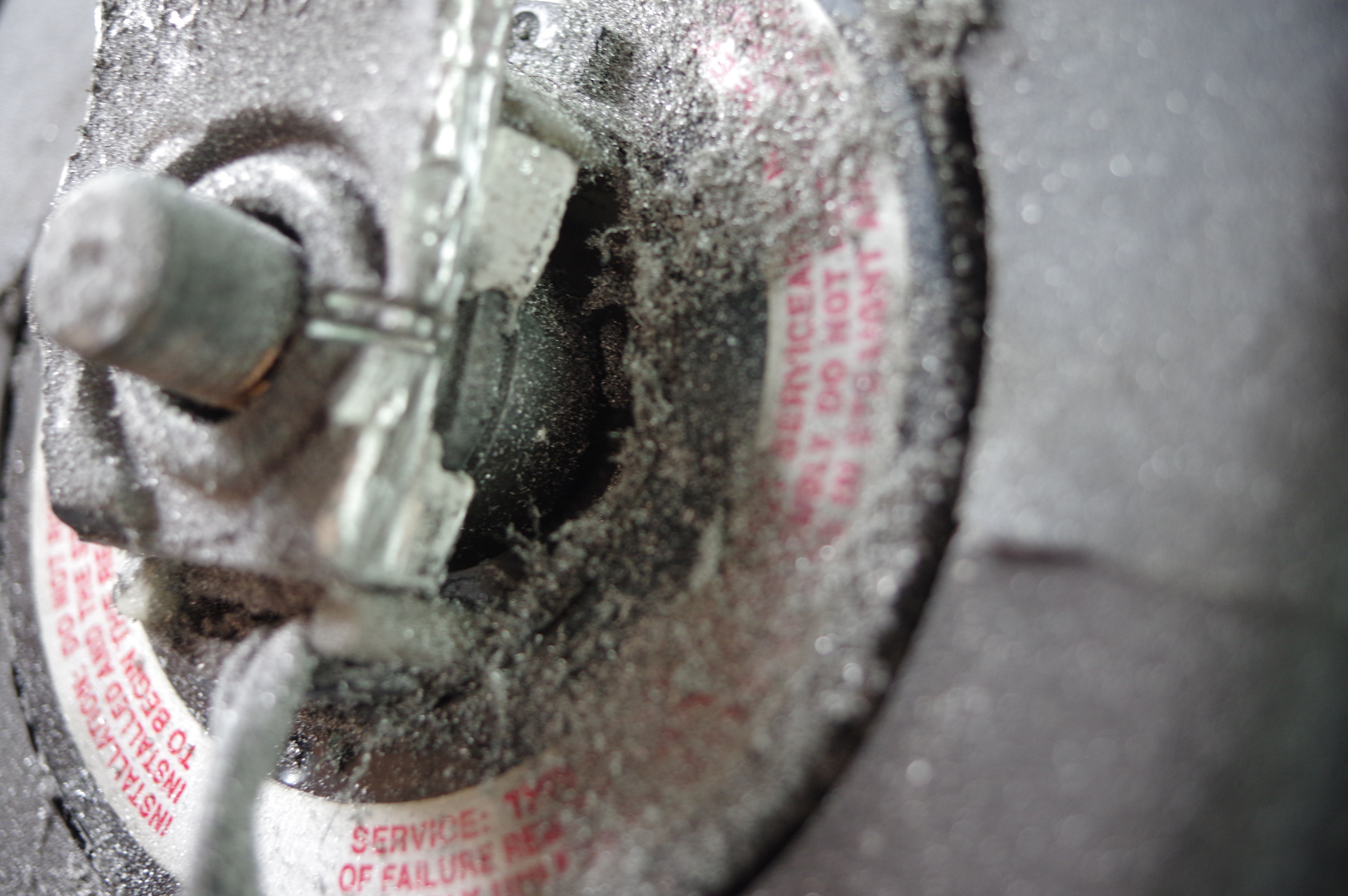

Дальше — проще пареной репы. Аккуратно кромсаем алюминий (не задевая за пластик улитки), и вытаскиваем мелкие обломки пассатижами.

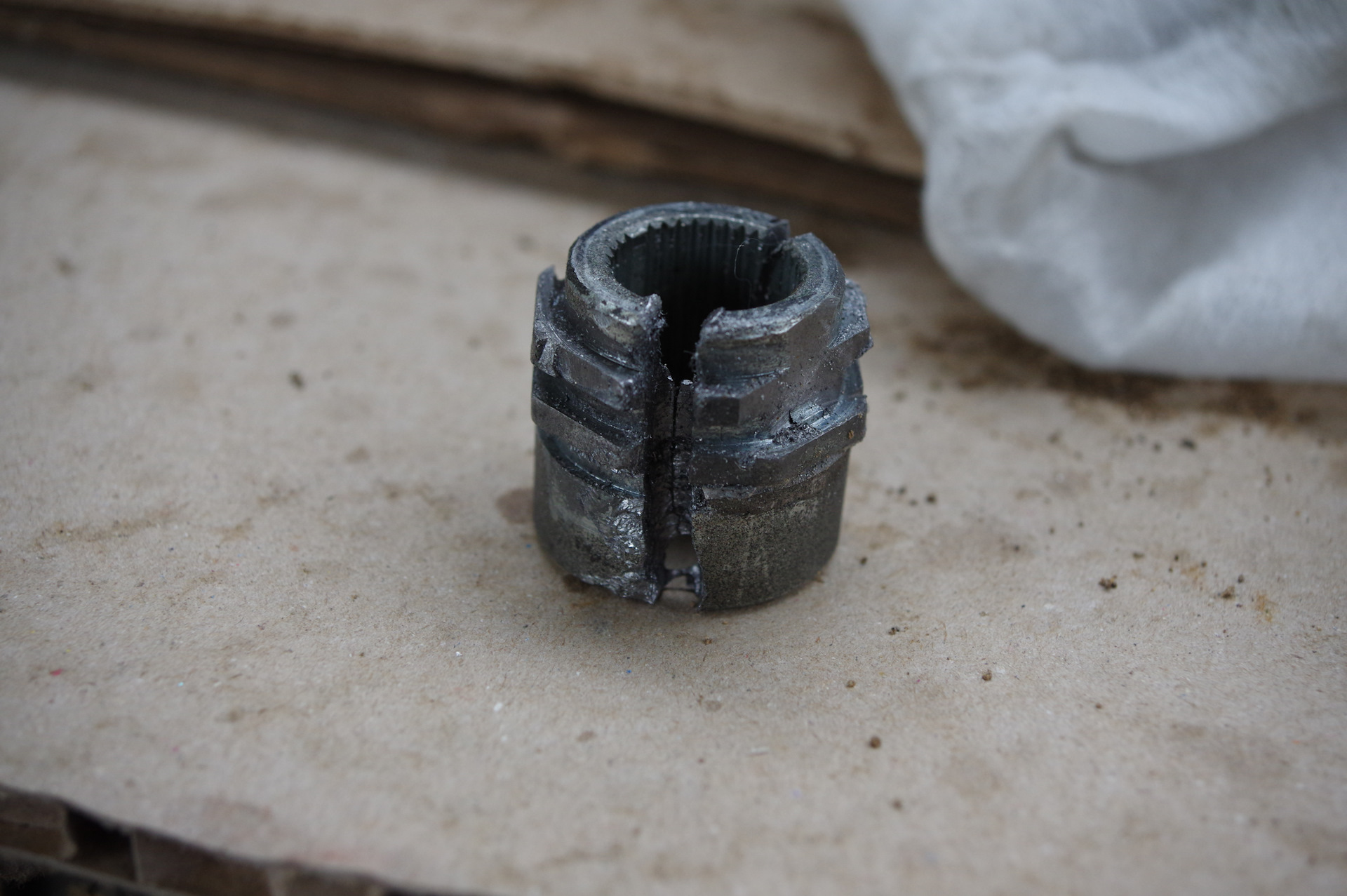

В итоге — остаётся стальная втулка, намертво сидящая на валу. Берём новый (второй) съёмник, и убеждаемся, что придётся пилить. И с неприятным удивлением понимаем, что даже угловая насадка не способна помочь нам. Берём гибкий вал и фрезу на 3.2 проксоновскую высокоскоростную по стали двухзаходную. Желательно их иметь в запасе штук несколько, ибо гибкий вал в руках жёсткость не обеспечивает и сломать фрезу — как два пальца. Я обошёлся одной сломанной.
После того, как пропил готов — можно аккуратно "стукнуть" зубилом — втулка и треснет. Дальше можно снять пальцами.

а съемник из под шкива кол вала пробовал? я им влет снял.
Пробовал съёмник шкивов, двухлапый порвал.

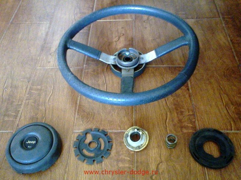

Надеюсь фото помогут другим спиливающим страдальцам.
