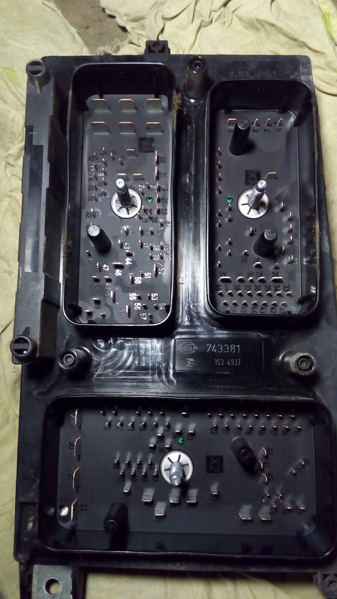

После весенних луж и дождей появилась ошибка 000970, на работу машины это ни как не сказывалось, но глаз мазолила.В инете в основном возможную причину называют то что могли окислиться контакты на разьемах эбу и блока предохранителей, либо просто глюк.Выбрал денек для ремонта, думаю дай посмотрю ошибки(педалями) и обнаружил новую 065070.Почитал вроде не смертельно.
Вообщем для профилактики снял блок предохранителей и разьемы эбу, обработал спреем для электроконтактов ( внутри все чисто было).Как снимать сам блок можно посмотреть здесь
opelastrah.ru/snyatie-i-u…ka-montazhnyh-blokov.html

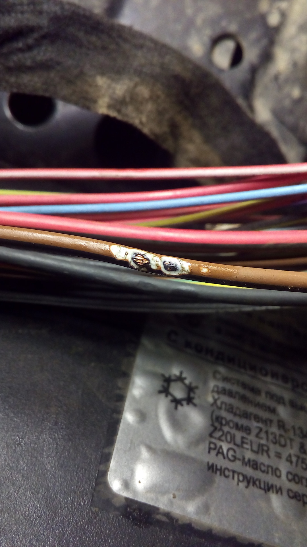

Решил сразу посмотреть проводку от эбу до предохранителей и не зря, процесс уже шел.
Все это дело заизолировал и на место.
Вот как то так, ошибки скинул .

сначала защелки отщелкнуть потом откручивать ?
Болты открути, потом защелки.Болты не достанутся просто их открути.
открутилтри блота на монтажном блоке блок не вытаскивается что не так
Там с двух сторон еще держат защелки, по торцам.

У меня ошибка не проходила, пока не протянул все массы в районе блока предохранителей, вроде 4-е штуки, и массу на мозгах. Тоже с использованием спрея. То есть, чуть ослабил, пролил, затянул.
Спасибо, буду знать.Если вылезит сделаю это сразу.Хотя все контакты без окислов .У нас реагентов нет, но и дорог тоже))
Окислов тоже не было. Износ изоляции в паре мест, как и у вас, но ошибку ушла только после масс

www.drive2.ru/b/472487910197690923/ перебери и подзачисть.
nikkoloss
Надо не протягивать, а зачищать…
Раз так все грустно, залезу туда еще разок на досуге
Не лишним будет.
