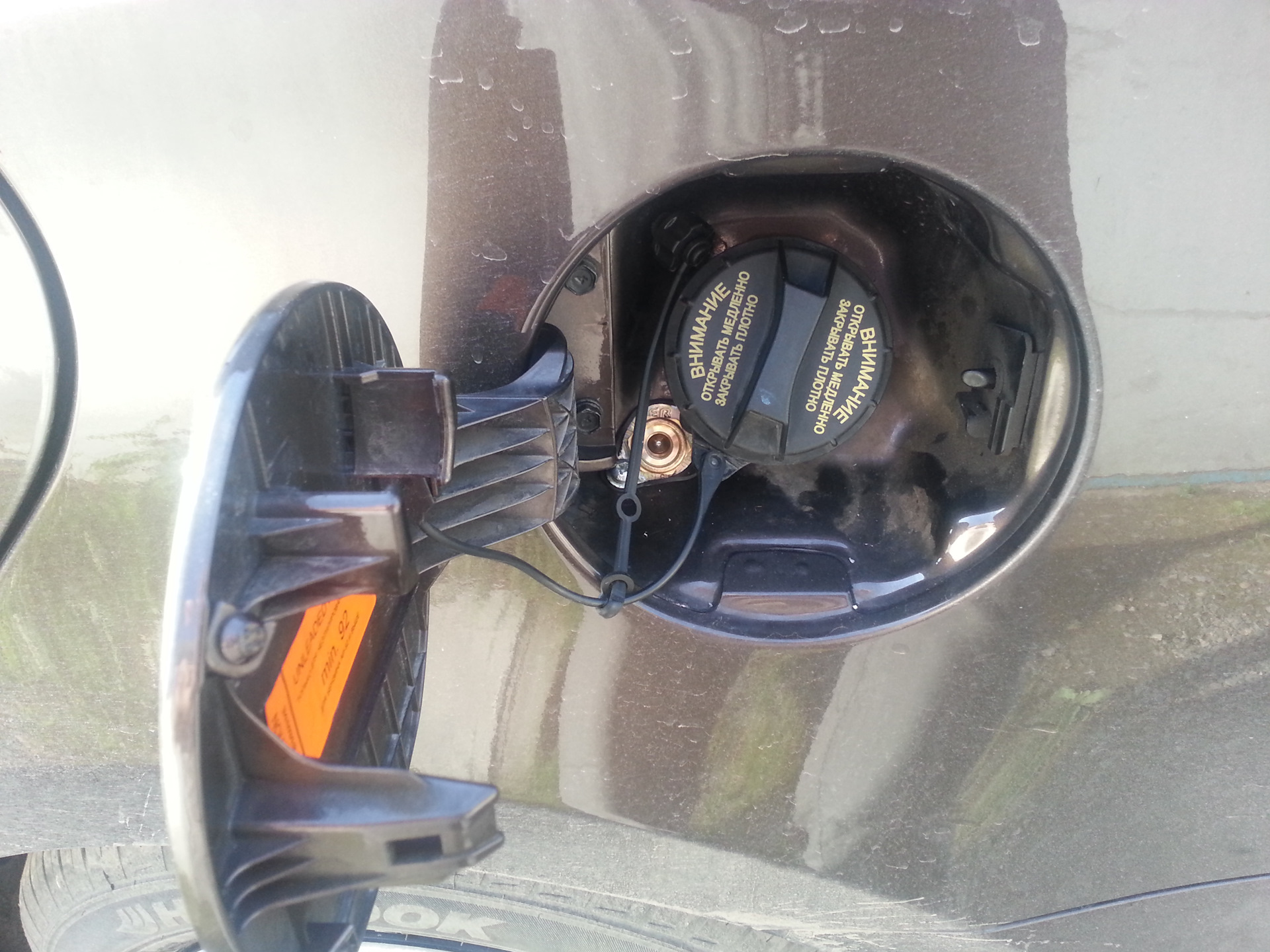

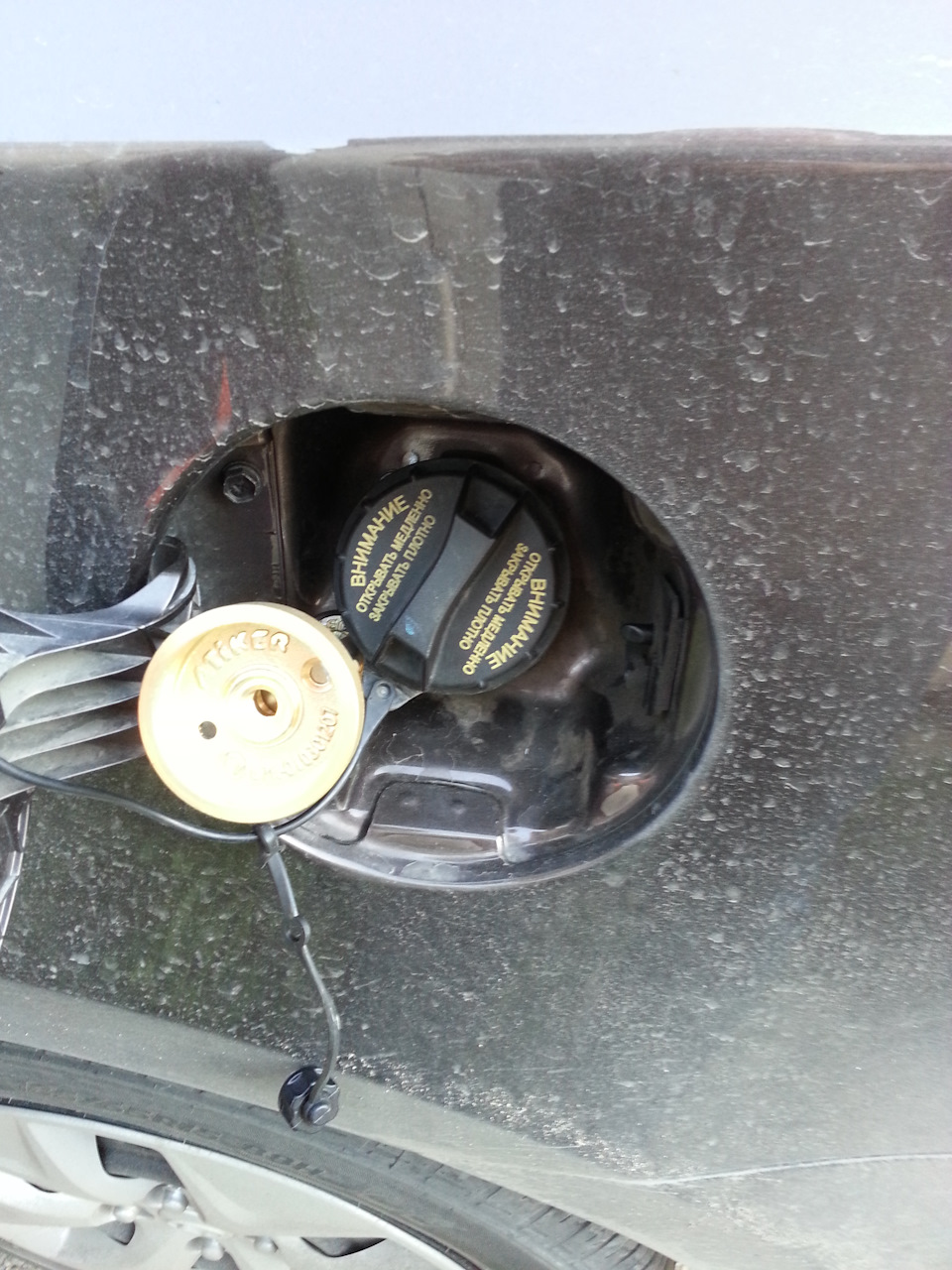

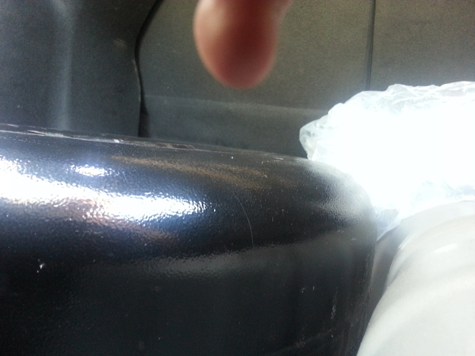

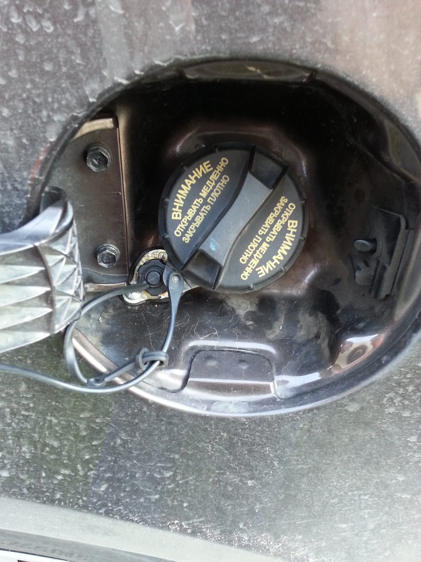

Подошло время установки оборудования отвез машину к 9-00 и забрал только в 19-30, устанавливали 2 мастера, может не спеша, но зато аккуратно, мне понравилось, нареканий не было, вроде все на месте, дело свое знают. После установки заправился газом в баллон влезло 41,67 литра (в баллоне стоит отсечка, 80% заполняемость), баллон 54 литра. Размер баллона 630*220 по высоте немного выпирает, но постелив полик и резиновый коврик в багажник не так заметно, зато по вместимости гораздо больше чем 42 литровый баллон 630*200.Выносное заправочное устройство установили в бензолючок, чтобы глаза не мозолил. Регистрировать не планирую, впоследствии хочу снять ГБО при продаже машины (стоимость демонтажа оборудования 2000 рублей).
На коррекцию поеду сегодня, для этого нужно было накатать 100 км на бензине и 100 км на газе.

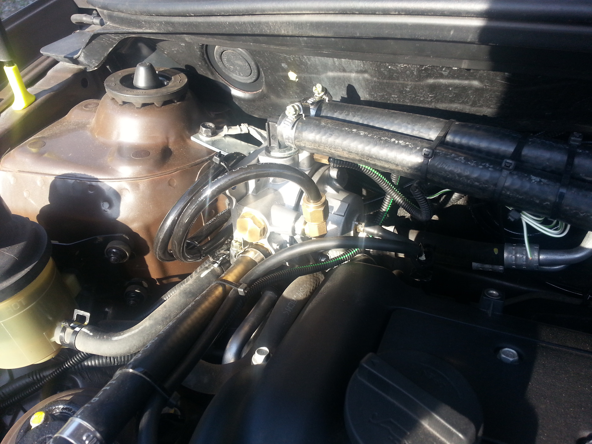

P.S. Хочу поделится впечатлениями после установки ГБО, было пройдено 1400 км на газу. Сначала было двойственные ощущения, а стоила игра свеч или нет, но потом покатав какое то время понял, что машина едет также, бывает при торможении перед светофором немного завышает обороты и потом обратно опускает, это не значительно. В остальном все также, что очень порадовала. Полный баллон стоит 750 рублей, а это 43 литра газа. Этого объема мне хватает гораздо больше проехать километров, чем бы я заправил бы на эту же сумму 20 литров бензина.
Максимальный объем газа который вошел в баллон был 43, заправщик сказал воздух выдавит постепенно, может залезть больше, так первая заправка была 41 л., вторая 42л, третья уже 43 влезло, дальше посмотрим.
На коррекцию ездил два раза, подрегулировали в программе ближе к бензиновым форсункам параметры и все нормально.

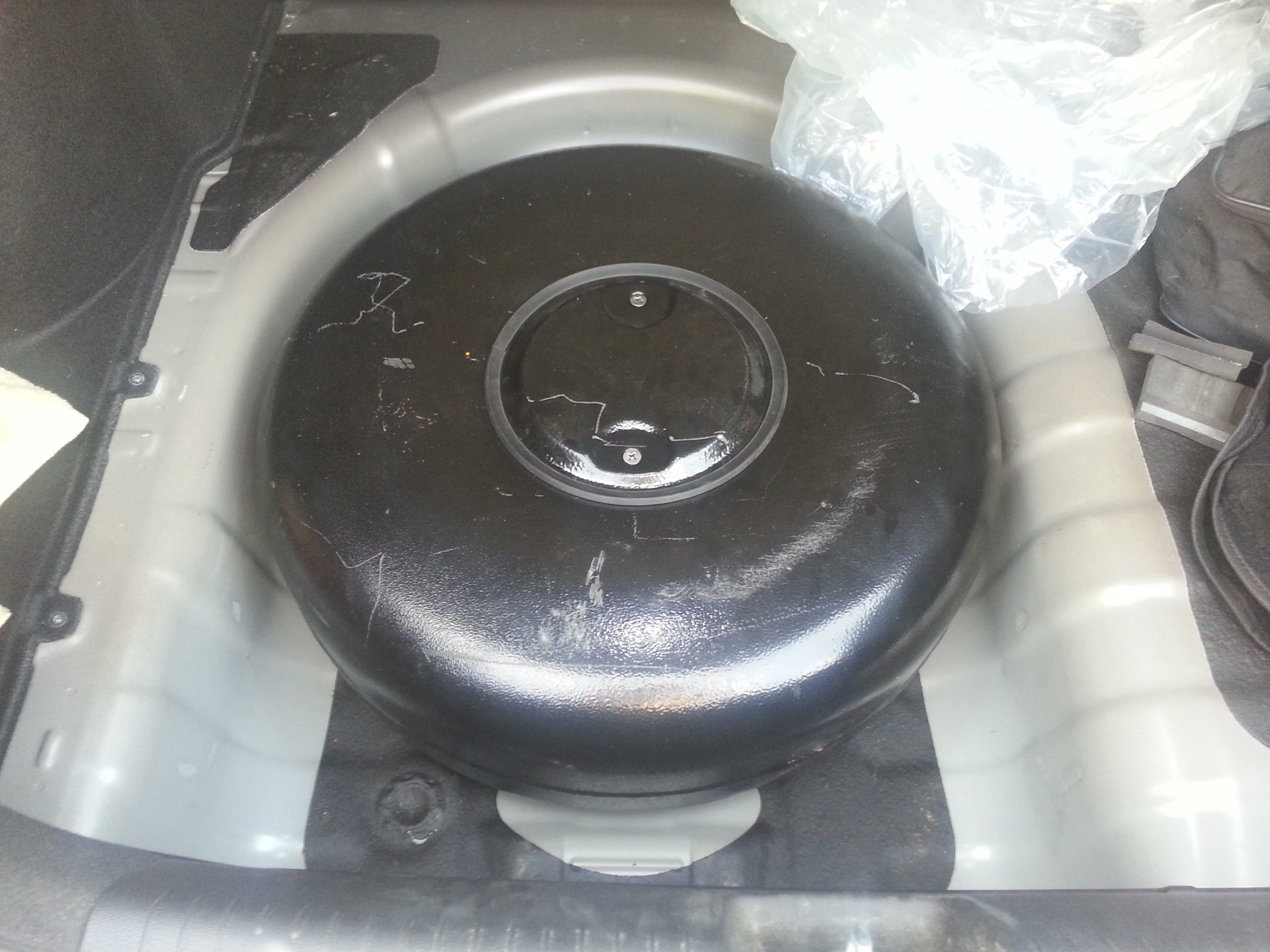

баллон тор на 650х200 влезет?
не знаю вряд ли, мерять надо, заедь померь в сервис по гбо если есть такой в наличии, у меня и так торчит не много, вот этот точно влезет Баллон тор внутренняя горловина 54 л (630х220) НЗГА

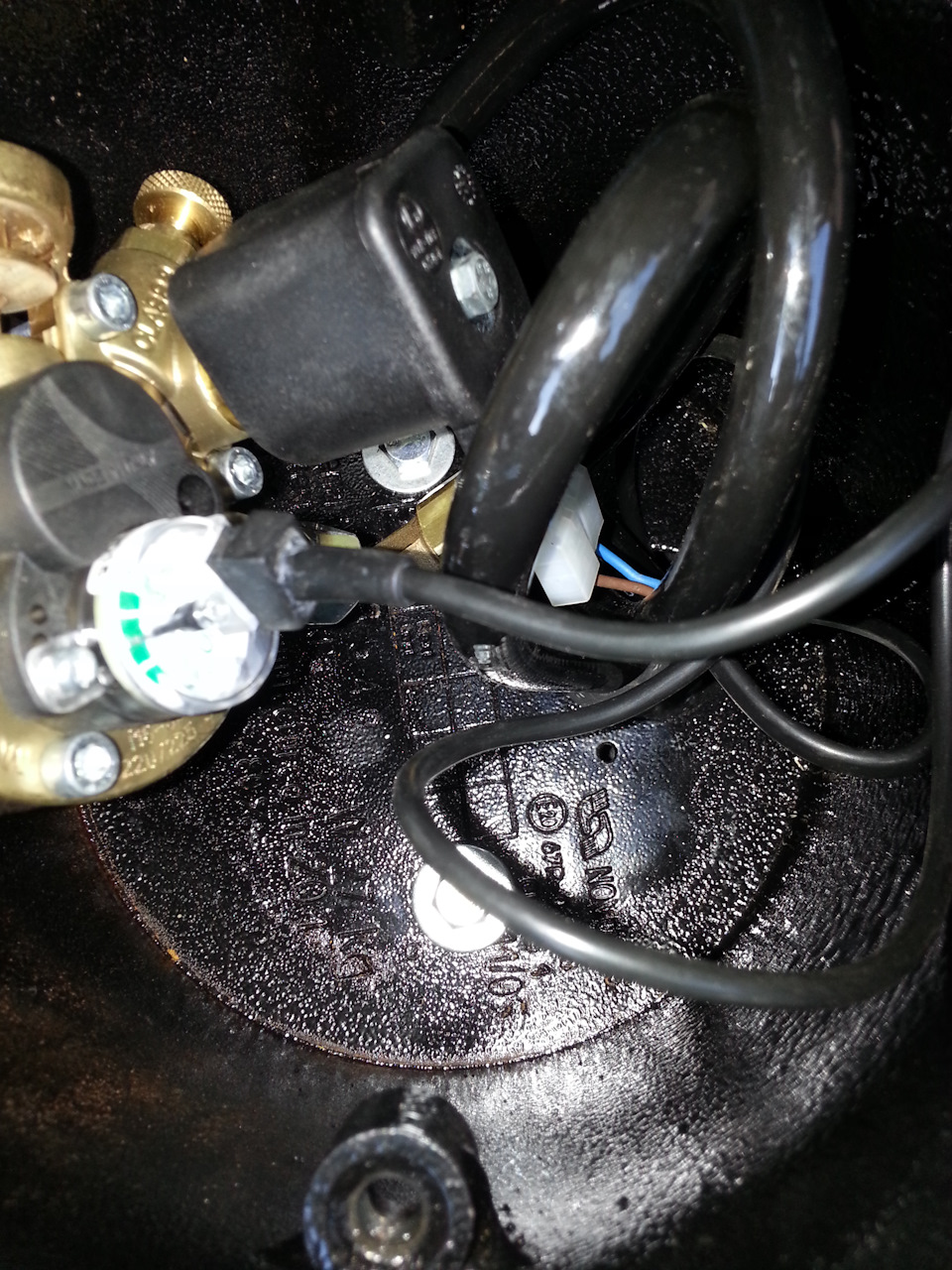

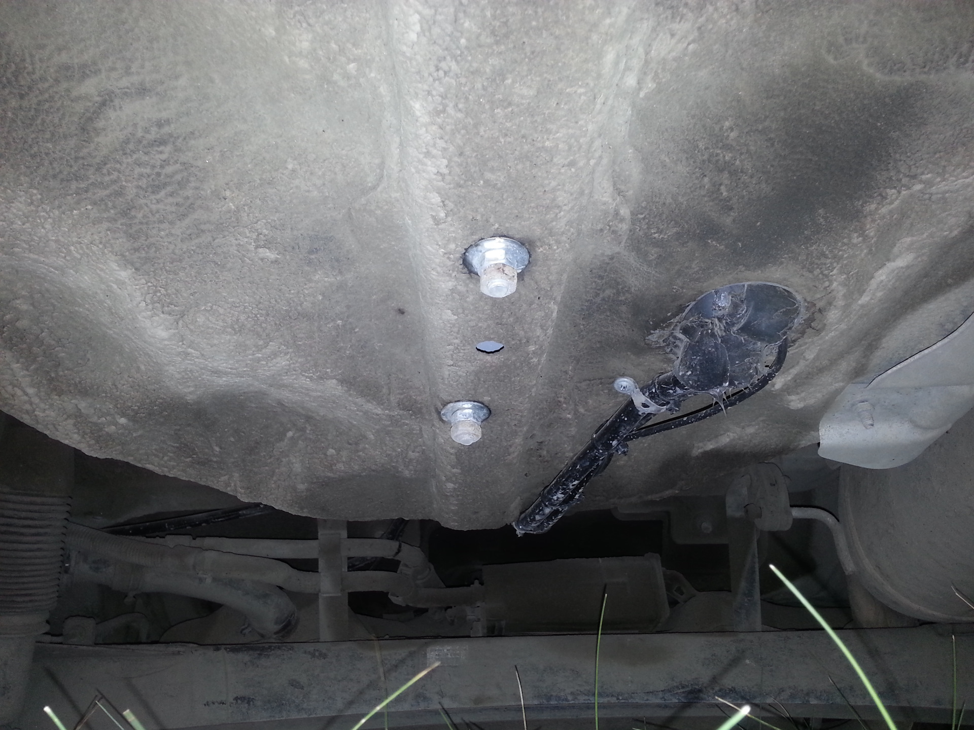

вентиляции баллона нет?
нет
не есть хорошо, при утечке скопится в нище
каким образом утекет? на этот случай стоит мультиклапан с э.клапаном и эл.клапан в моторном отсеке, ТО прохожу раз в 10 т.км ., правда на герметичность не проверяют, но я сам смотрю за этим., да и запах бы стоял сразу же в салоне, да и с другой стороны отверстие есть в полу через которую выходят трубки к ВЗУ и эл.клапану, если что через нее и выйдет наружу.

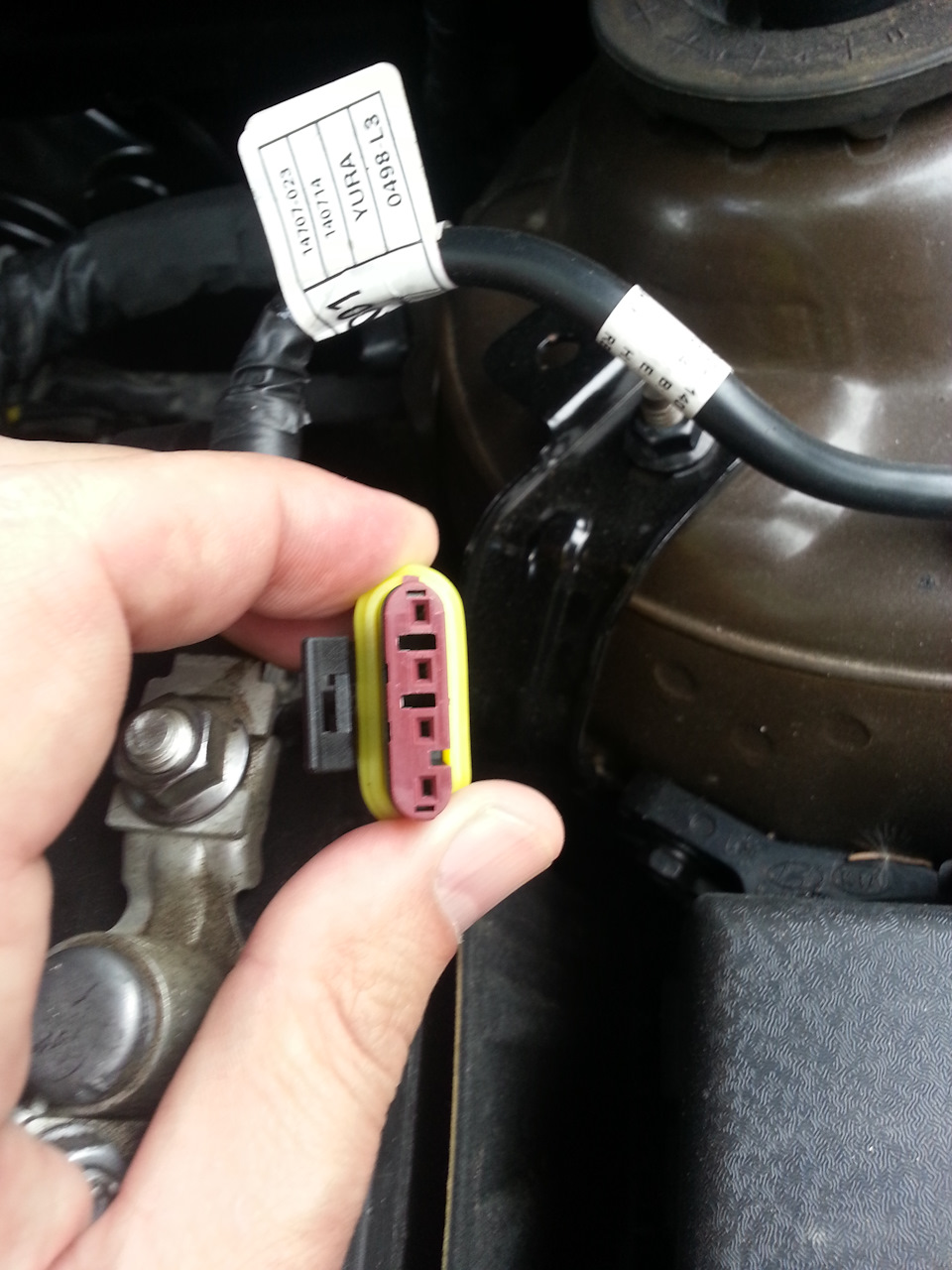

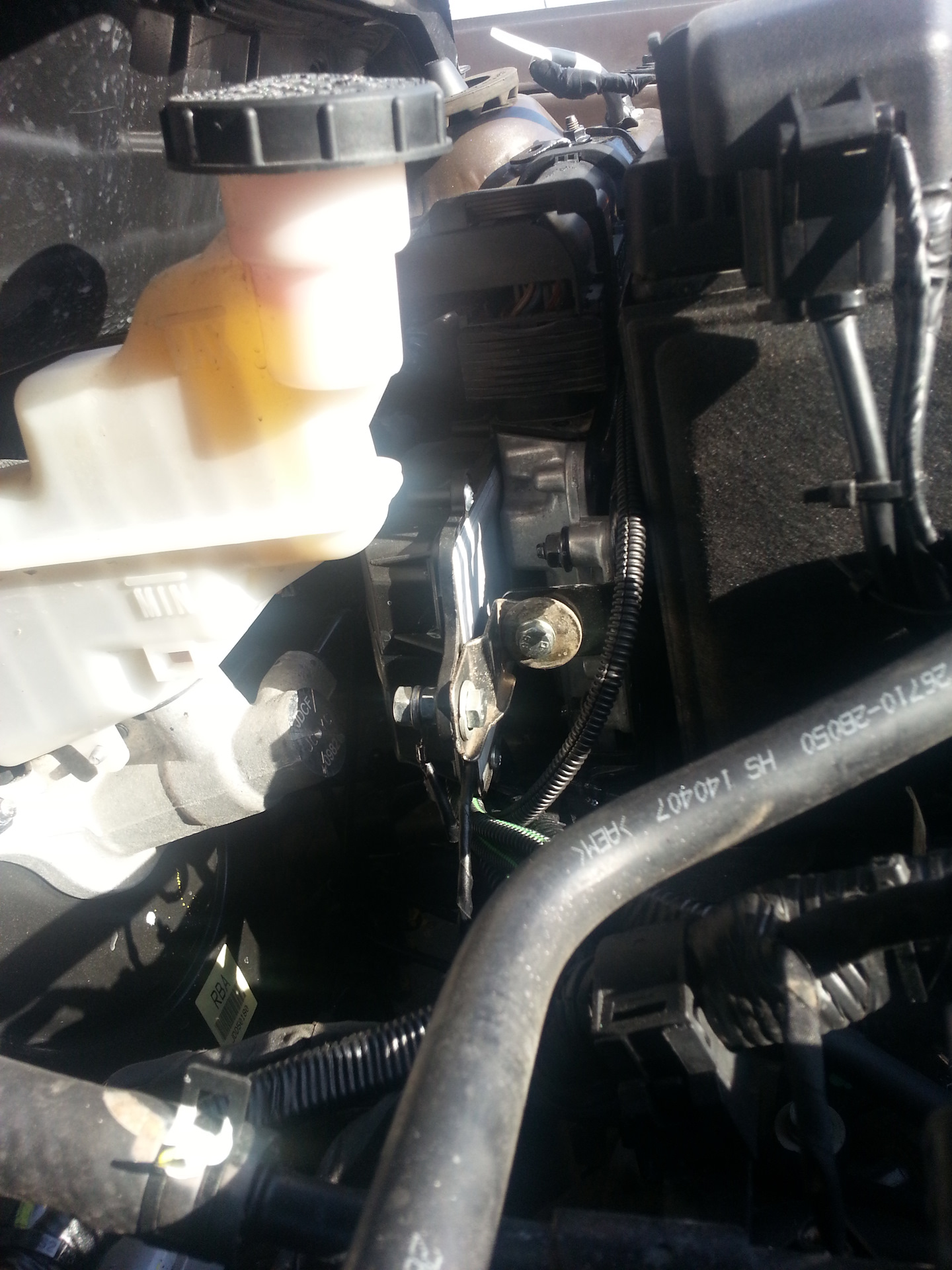

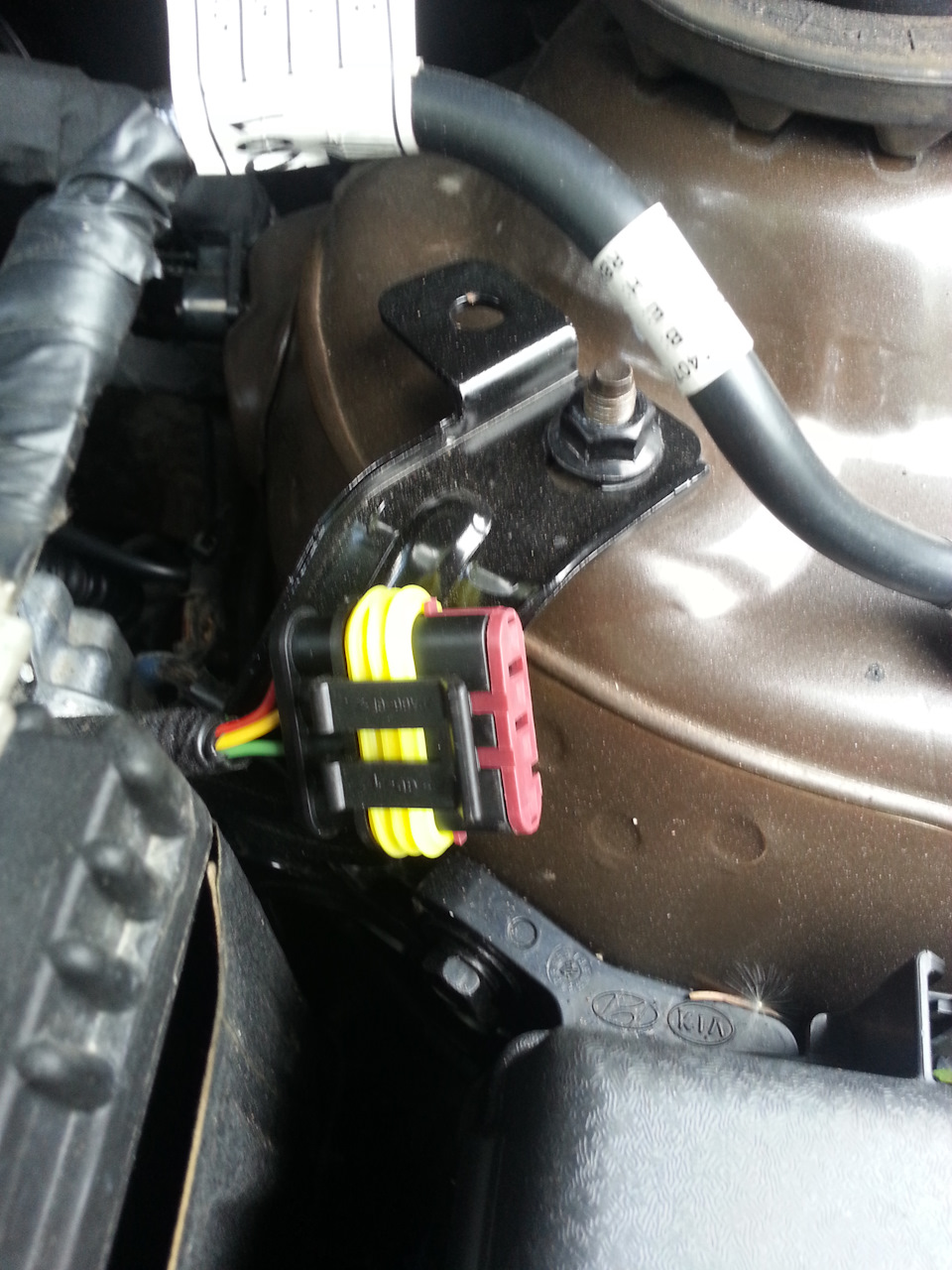

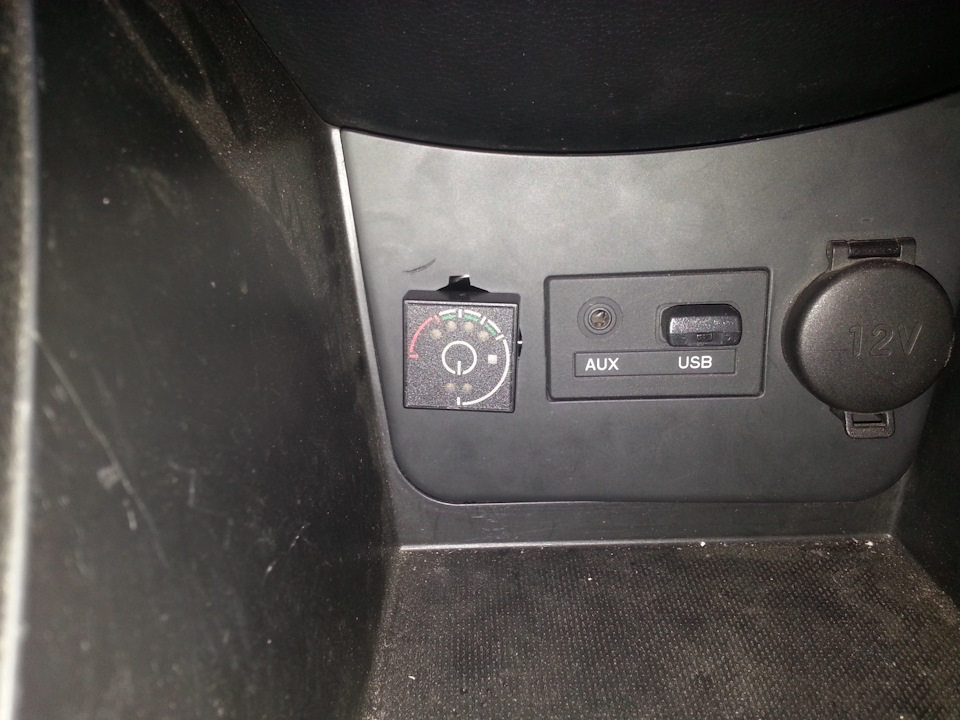

Доброго времени суток! Подскажи пожалуйста. как ведет себя индикатор уровня топлива на панели приборов и показатель оставшегося пробега до заправки по БК авто, а то у меня они после установки гбо OMVL стали жить своей жизнью
Доброе! Установщики на отрез отказались настраивать датчик уровня газа сосолавшись на то что он живет своей жизнью, а если сильно хочешь установить 2,5 т.р настройка и установка, я конечно оказался, протянул сам провода по днищу и подключил к клапану. Но он что то показывает может быть не точно, нужно его калибровать. Его еще не настроил шнурок спаял осталось подружить гбо с программой, драйвера нашел вроде только руки не дошли. Ориентируюсь пока по одометру, до конца пару раз выкатывал ради интереса сколько влезит в баллон. А так раз в неделю заправляюсь, недельный пробег примерно 150-250 км.

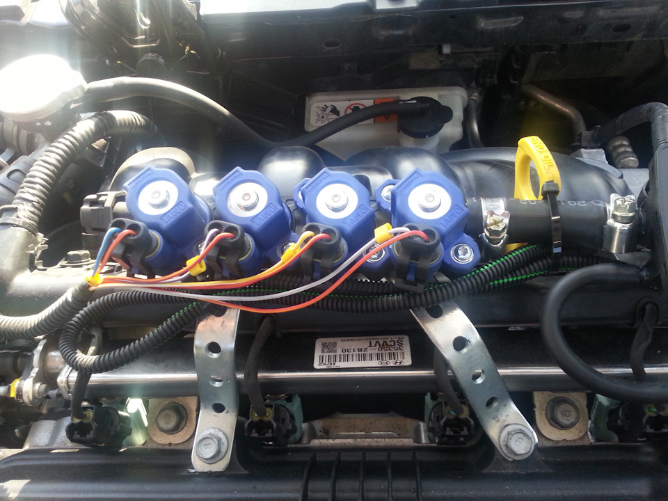

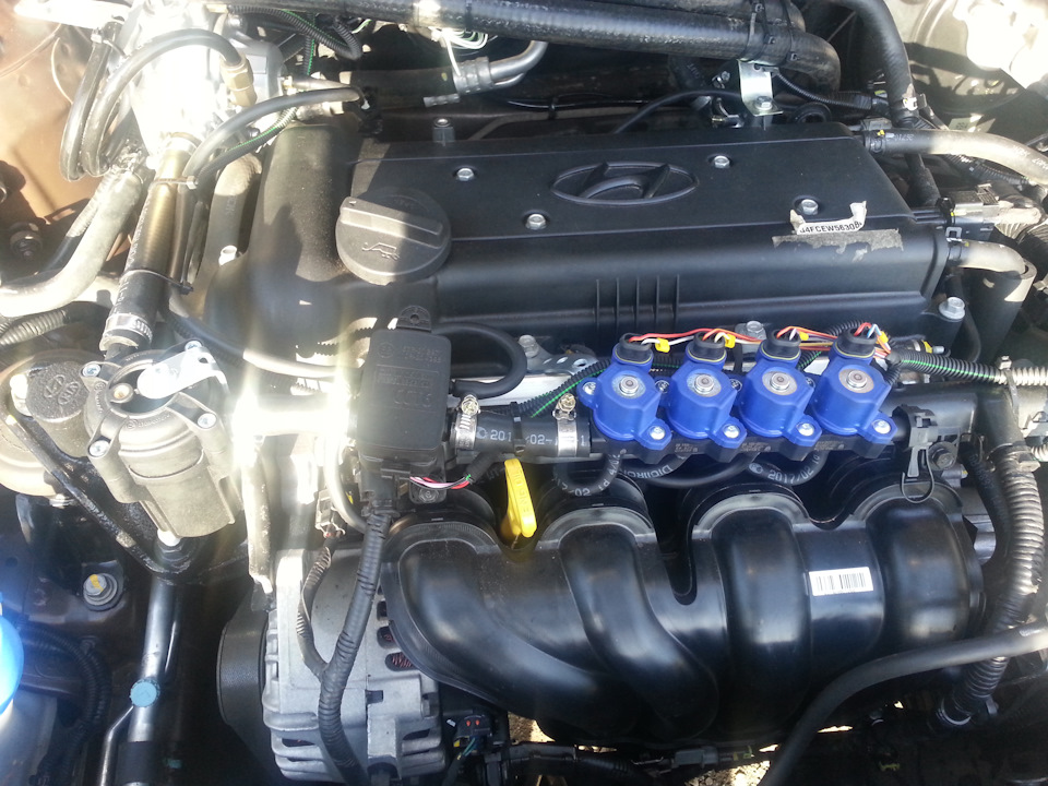

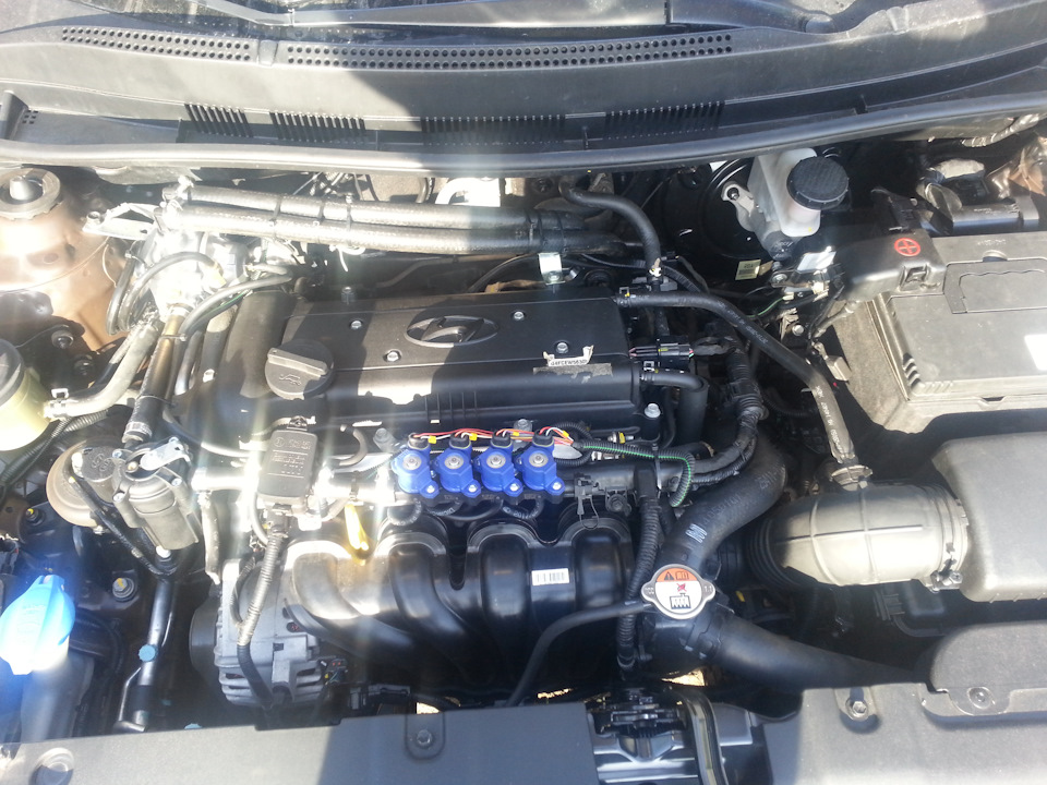

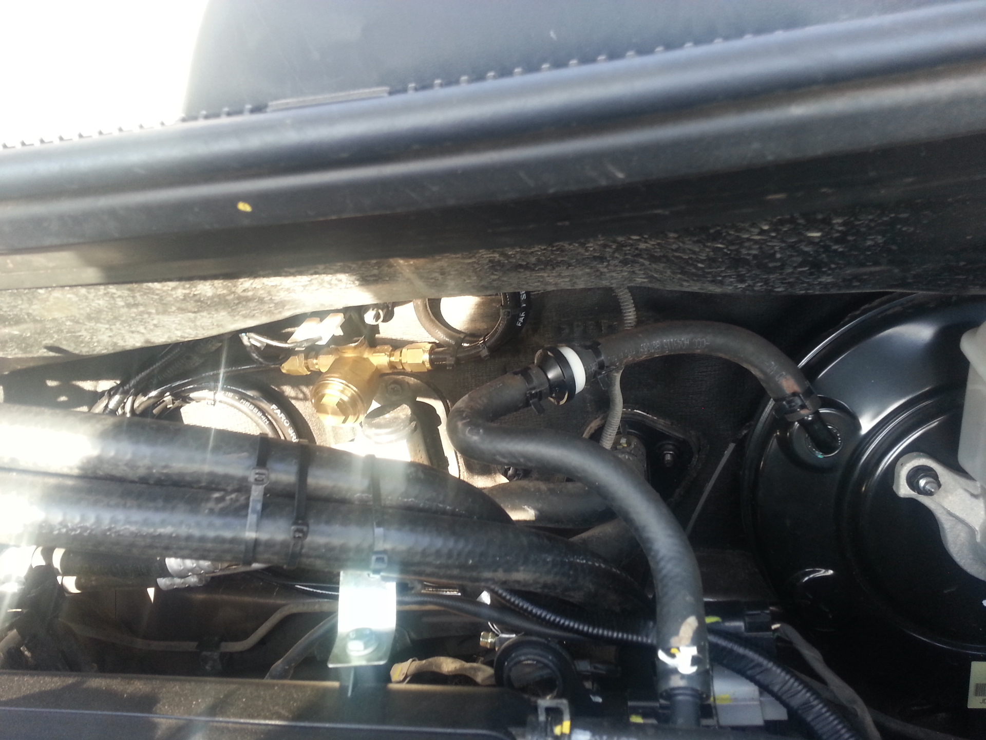

Доброе время суток. Не подскажешь, какие штуцера тебе пришли для форсунок Gemini? 2.5 или 1.75? Можно увидеть поближе места врезки форсунок в коллектор? Было бы неплохо еще несколько фоток как установлены форсы.
П.с. Есть ли возможность сделать скрины настроек ГБО?
Заранее спасибо. Интересуюсь т.к. хочу заменить на своём солярисе рег. фасты на джемени.
Доброе! Штуцера были 1,75, но мне потом подгоняли рассверливали, врезка в коллектор сверху, форсунки установлены на подиуме из двух платин. Я стал замечать, что многие стали ставить джемиай, по мне они как хана . Скрины не могу сделать, пытаюсь шнур диагностический подключить все спаял, подключал к ноутбуку не видит или приблуда юзб или драйвера не пойму в чем проблемы.
Спасибо! В комплекте к этим форсам идут в магазине (где планирую закупаться) жиклёры 2.5, вот и узнаю не многовато ди будет для нашего соляриса. Ещё раз спасибо за инфу.
А про место врезки спросил из за того, что когда сначала себе ставил, засверлился перпендикулярно плоскости коллектора ( для упрощения монтажа) были подёргивания на 2000 с не большим. После переделки по фен-шую (по направлению подачи бензина форсунками) такой проблемы нет.
П.с. правда оборудование я ставил сначала omvl dream-e, а потом saver-4 obd. Но и редуктор и форсы были omvl.
П.с2. Для статистики замерь клапана. Через тыс 15-20 ещё раз. Тогда уже будет видно их состояние.
Про врезку говорят чем ближе к бензиновым форсункам тем лучше, постараюсь сфотографировать поближе врезку. Большое отверстие в жиклерах запаивают и потом подбирают опытным путем диаметр сверла для того чтобы сделать отверстие в жиклёре.
Да это я знаю :) Помимо, чем ближе тем лучше, ещё есть ньюанс по поводу направления врезки (просто — перпендикулярно или постараться соблюсти угол установки бензиновых форсунок). В любом случае, удачной эксплуатации на газу.

Баллон не выпирает?
Не много выпирает, но это компенсируется резиновым ковриком, так что не заметно, зато вместо 42 л 54 л и рабочий объем получается с отсечкой 43л
Понятно.это хорошо спасибо за ответ))
После 4000об переход на газ?
переход при 45 градусов в редукторе в системе примерно 70 градусов
Не так выразился. Переход на бензин после 4000 об сделали? Или только на газу езда в плоть до отсечки?
на 4500 оборотов сделали переход на бензин

Всегда было интересно: а как смотреть сколько газа осталось? Дополнительный указатель на панель прикручивается?
Переключатель вида топлива с встроенным зуммер он же уровень газа в баллоне

А куда теперь запаску девать?
Запаску в багажник или в гараж кому как нравится, за 2,5 года поймал раз шуруп, колесо спустило, подкачал колесо, доехал на шиномонтажа, чем снимать ставить запаску, потом опять снимать ставить колесо, новое так и лежит без дела.
