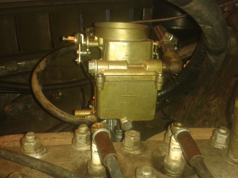

Как уже не раз писал, мне очень не хватает мощности родного мотора ГАЗ-М20, вот и пытаюсь всяческими ухищрениями и доработками повысить его мощность, пока вроде бы всё удается. Из того, что сделал ранее: отрегулировал клапана, отсоединил шланг вентиляции картера от воздушного фильтра и вывел его под жабру правого крыла, на днях поставилновый новый карбюратор К-131А. В итоге получил очень даже неплохую прибавку в мощности мотора, правда испытания проходили при отсутствующем воздушном фильтре, т.к. он на новый карбюратор просто не подходит. Сейчас занимаюсь переделкой корпуса воздушного фильтра под новый карбюратор и современный бумажный фильтр. Ещё в планах вывести забор воздуха из под капота и сделать его с наружи, изготовить что-то вроде шноркеля, но не совсем шнорхель, т.к. топить автомобиль пока ещё жалко.
Карбюратор встал почти как родной, если не считать что он развернут на 90 градусов по сравнению с К-124, и ещё пришлось немного расточить в нем отверстия под шпильки, т.к. они по ширине расставлены немного уже, чем отверстия на карбюраторе. Кроме того, изготовил из куска каленой проволоки одну новую тягу, а так все в норме даже регулировать ничего не пришлось, работает как часики.
P.s. Нарадоваться не могу, машина не едет, а просто прет, никакого сравнения с тем, что было при покупке авто год назад. Мысли о замене двигателя просто сами улетучились).

А теперь снимай его, делай переходник, и ставь поплавковой камерой вперёд, по ходу движения. Ещё желательно сделать небольшой тепловой экран. На вопрос зачем/почему — ответов в инете полно)
Дай ссылку почитать, очень интересно в чем смысл?
Смысл в том, что при подъёме в горку, уровень в поплавковой камере изменится. При боковой установке смесь обедниться, когда карбюратор стоит поплавком вперёд, то смесь будет обогащаться, а подача топлива улучшится.

Тепловой экран, в принципе планируется, забыл об этом написать, а пример для подражания был вот этот www.drive2.ru/l/288230376152223875/
