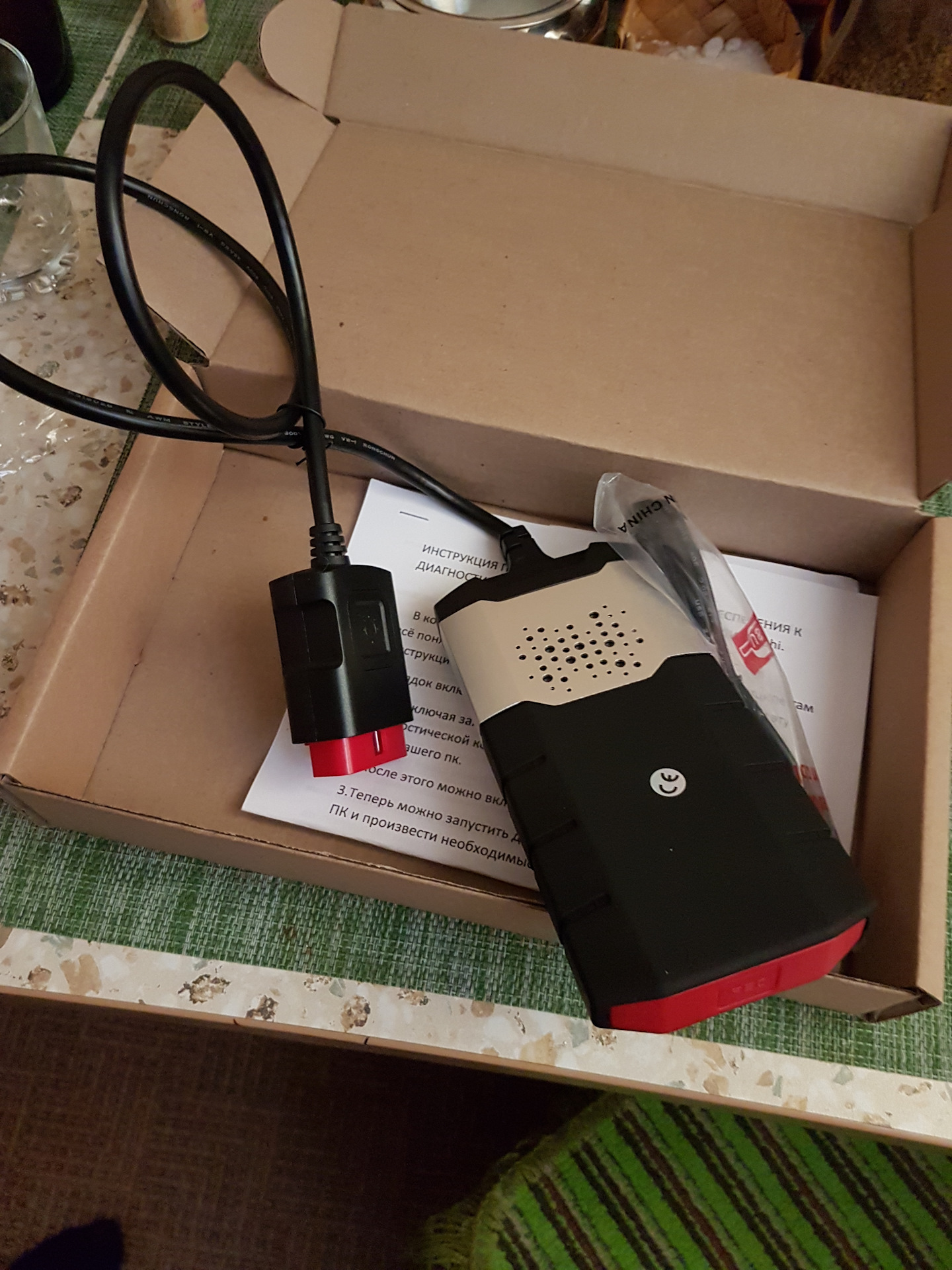

Три дня выходных 10,11,12 июня, безделье замучило, на третий день валяться перед телевизором не хотелось, организм требовал подвига и было принято решение переходить на новый уровень самостоятельной диагностики автомобилей, тем более, что на обоих лачетти начал временами загораться значёк ABS, для решения проблемы, было принято решение прикупить какой-нибудь недорогой сканер ошибок, в наличии уже был свисток, который видел ошибки двигателя, но захотелось побольше, поискав нашелся этот
DELPHI DS150E (к сожалению я не сделал больше фоток), скажу сразу, для лачетти он не подходит и если вы не обладаете основами выше базовых в работе с компьютером, настроить ПО (а оно все ломаное), будет непросто (хотя в интернете есть куча инструкций, где почему-то пропущены мелкие шажки (если шарите и так поймете, если нет, зайдете в тупик)), лично мне понадобилось ~ 4 часа на установку, скачку, настройку и доведения до ума, в итоге: 1. — что я понял вещь шикарная, собрана очень хорошо, и как-то не похожа на китай и все шнурки добротные 2. — в моем отсутствовал "блутуз", что-бы это понять несмотря на наклейки, я потратил час — полтора. 3. — если вы не умеете запускать и работать с "виртуальной машиной windows", мучений будет много.
Конечный итог: В одном лачетти, он сразу нашел вин, подстроился под него, нашел двигатель и подушки не увидел ABS, во втором лачетти вин не увидел, пришлось вводить вручную, опять увидел двигатель и подушки и не увидел ABS. С учетом, что в сети много радости по поводу этого сканера, но про лачетти я так и не нашел, мы с ним расстались. Хотя очень жаль в нем куча релюшек и когда он что-то делал, было поннятно, что он работает :))
P/S/ Надо будет помощь в установке П.О. пишите не стесняйтесь, я сам уже весь этот кошмар прошел.
