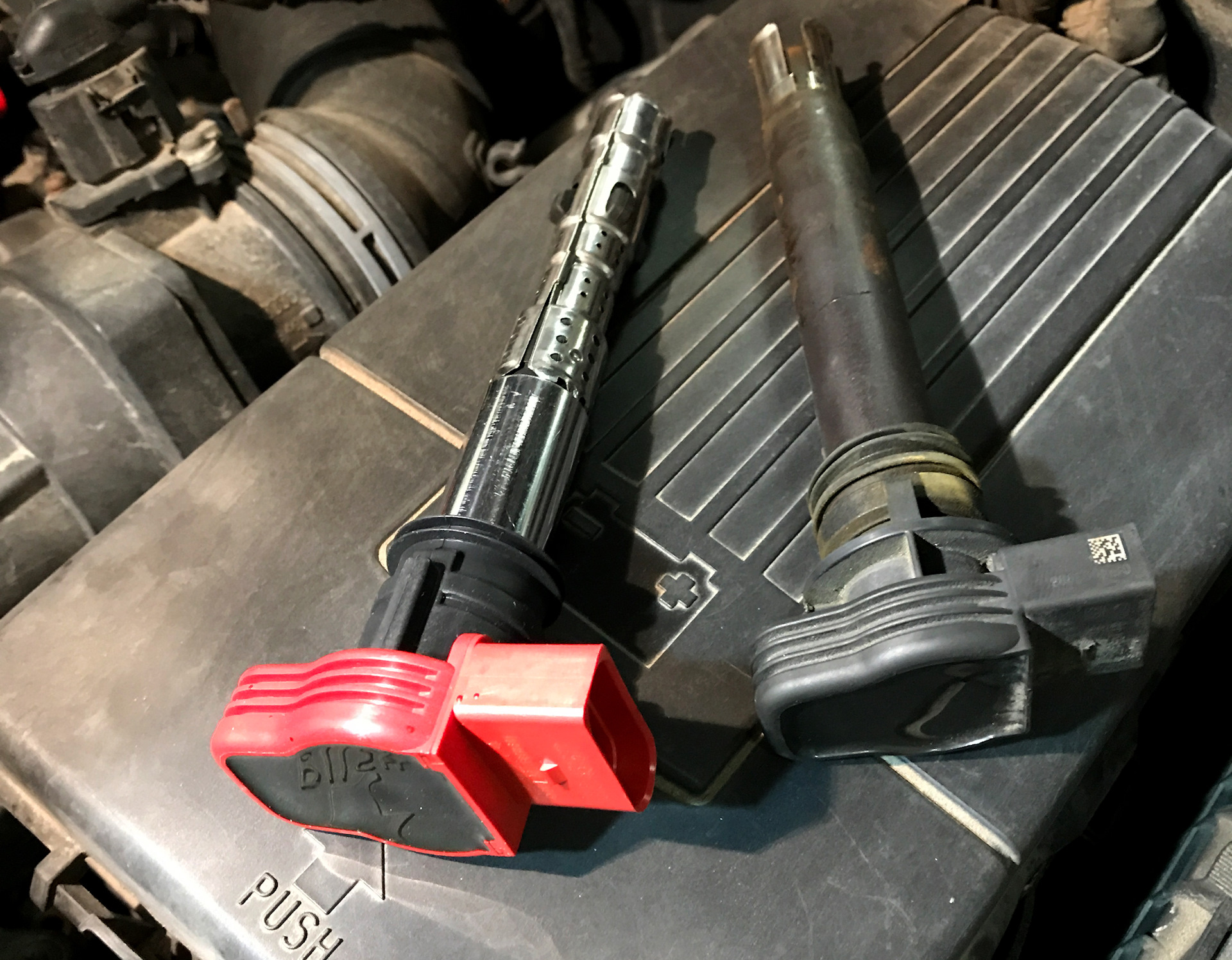

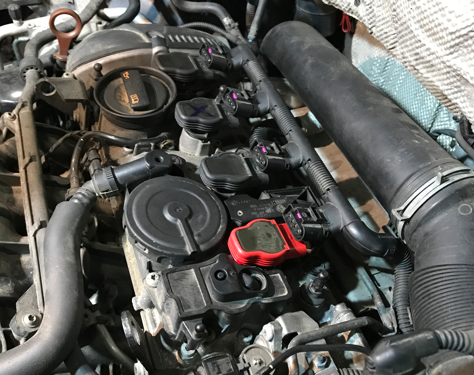

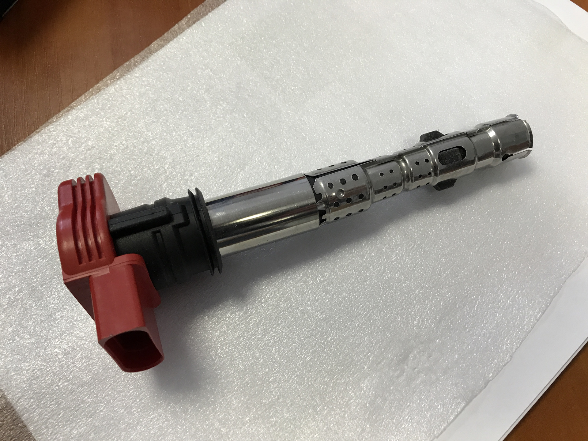

Утром с помощью друга, у которого был комплект тестировочных свечей, решил проверить визуально работу системы зажигания. Вынули катушки, вставили в них свечи. Начали прокручивать стартер. На катушке первого цилиндра нет искры, на всех остальных (2, 3 и 4) есть. Переставили катушку 1 и 2 местами. Нет искры теперь на свече 2. Для верности поставили катушки на место и завели двигатель. Теперь ошибка P0302. Значит катушке пришел конец. А так как ошибка Р0303 то появлялась, то исчезали, предположили, что ее конец близок. Тем более, что с момента выпуска автомобиля катушки не менялись. В итоге по рекомендации многих и в том числе компании APR решил поставить вместо стоковых катушки от Audi R8 — знаменитые красные катушки. Номер детали: 06E 905 115 E.
Многие говорят, что если стоят катушки с пластиковым изолятором, то они со временем греются и дают пропуски зажигания. Лучше использовать катушки с изолятором из перфорированного металла.

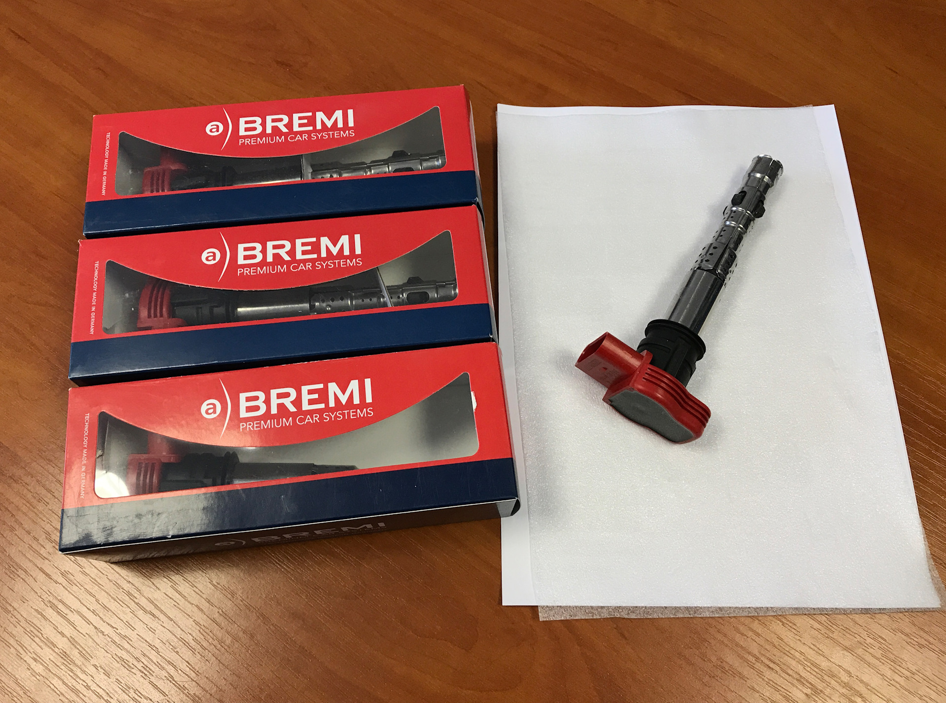

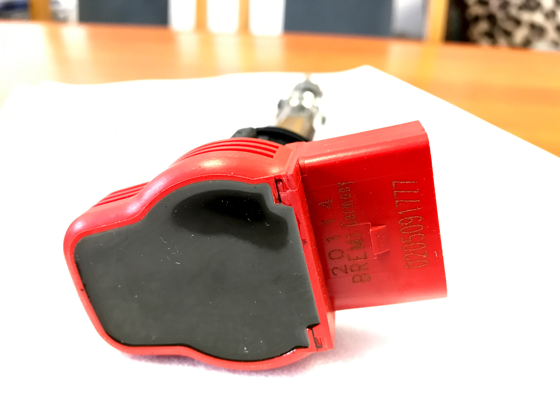

В итоге в наличии в Минске нашел аналог данных красных катушек, которые выпускаются немецкой компанией BREMI. Номер по их каталогу — 20114.

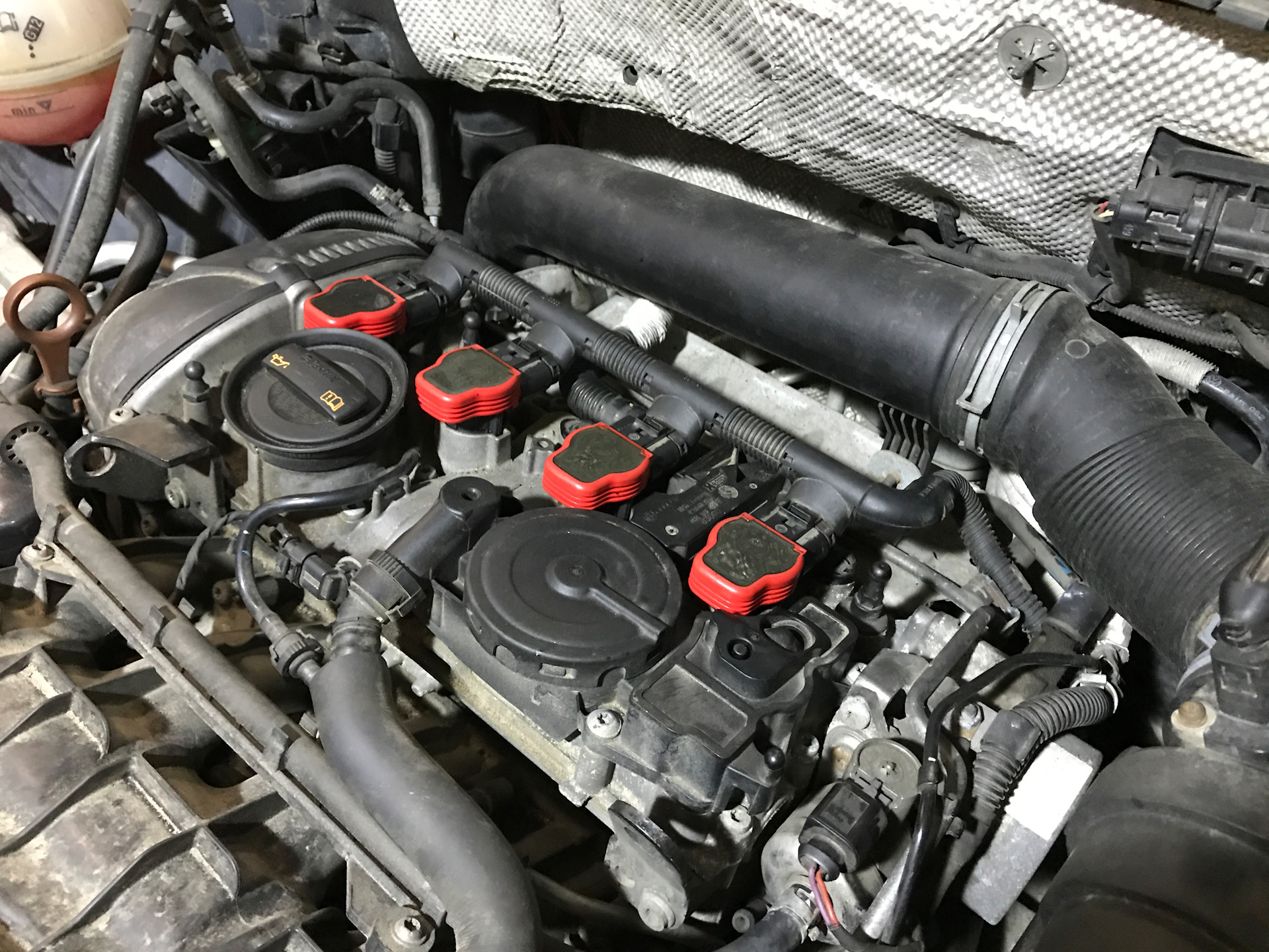

Поменял все четыре катушки. Особых сложностей в этом нет. Снимаем фишки контактов и руками вынимаем катушки из свечных колодцев. Ставим новые, плотно надев их на свечи. Подключаем фишки, надевая их до легкого щелчка.
Завел двигатель Тигуана. Все ошибки исчезли. Двигатель работает ровно. Сделал тест-драйв на разных скоростях и с ускорениями — все супер! Проблема пропусков зажигания решена :)
