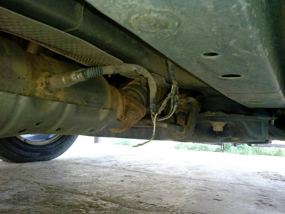

Всем привет! Уже писал что проводка к 2-й лямбде была на скрутках ( думаю колхозили не родную лямбду) все сделал, чек пропал на пару дней и загорелся опять! Ездил в сервис, сказали не парься, 2-я не на чего не влияет. Так и ездил. Последние 2 заправки заметил повышенный расход бензина в 17 литров ( до этого было 11 максимум) ошибки Р0038 и Р0138 обе по второй лямбде. Сейчас читаю многие пишут, что расход может зависить от 2-го датчика, который передаёт данные на первый. Кто что думает?
