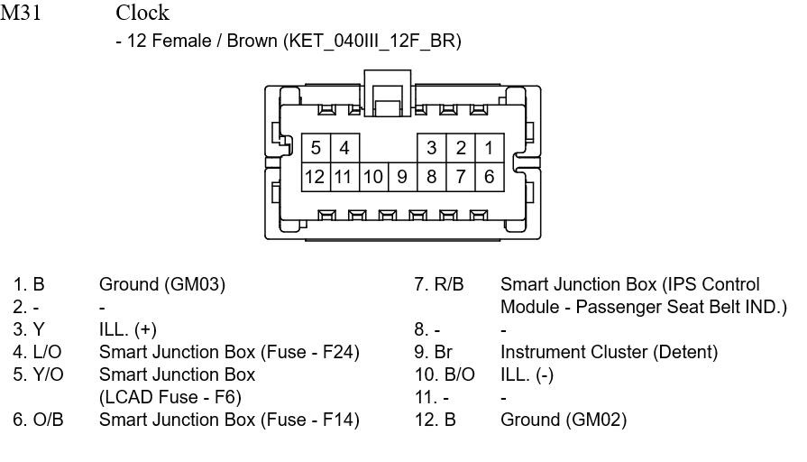

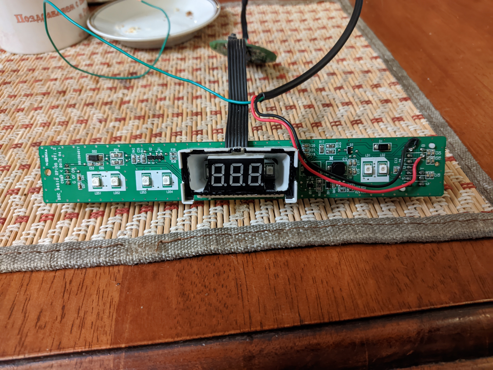

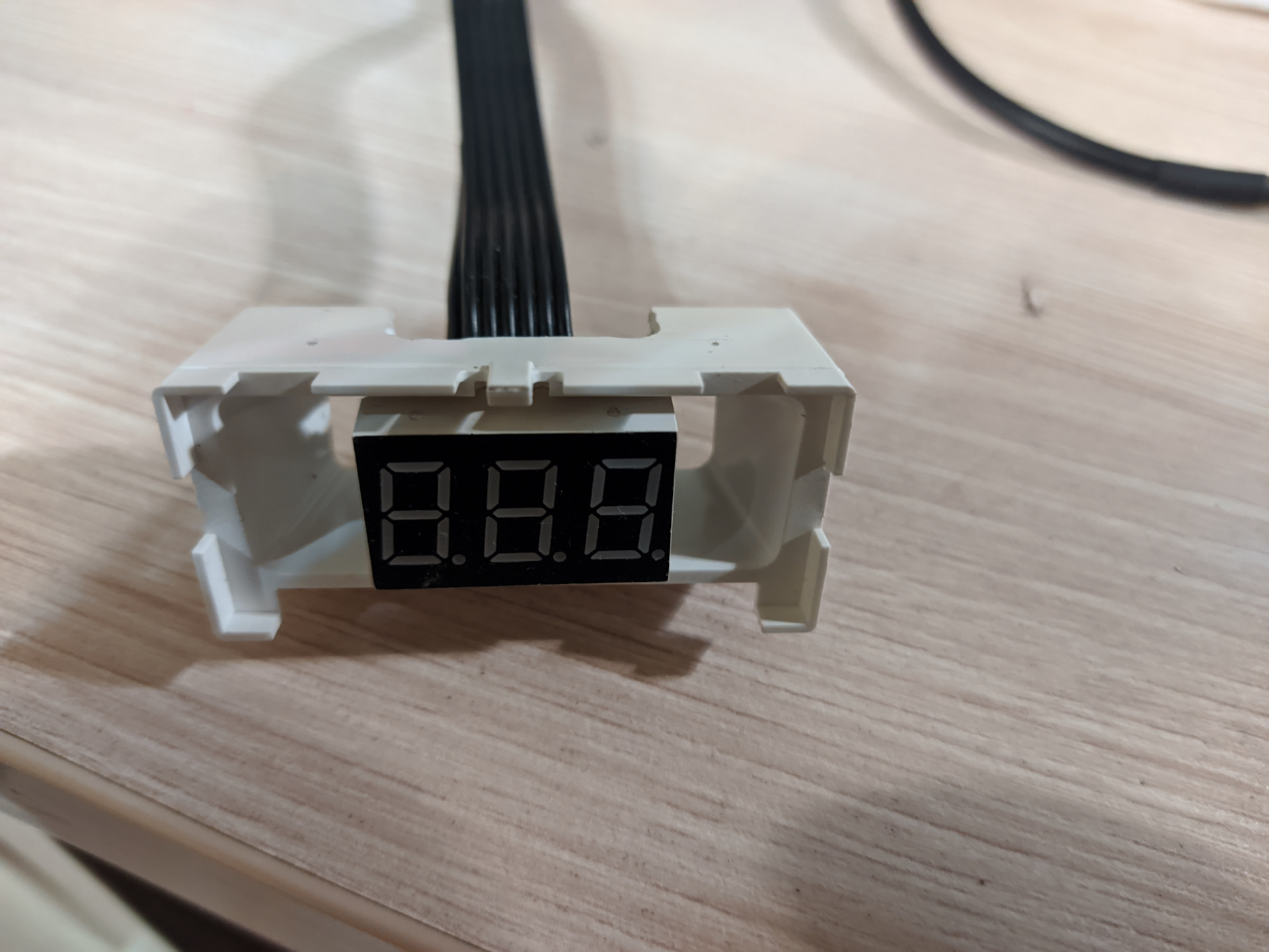

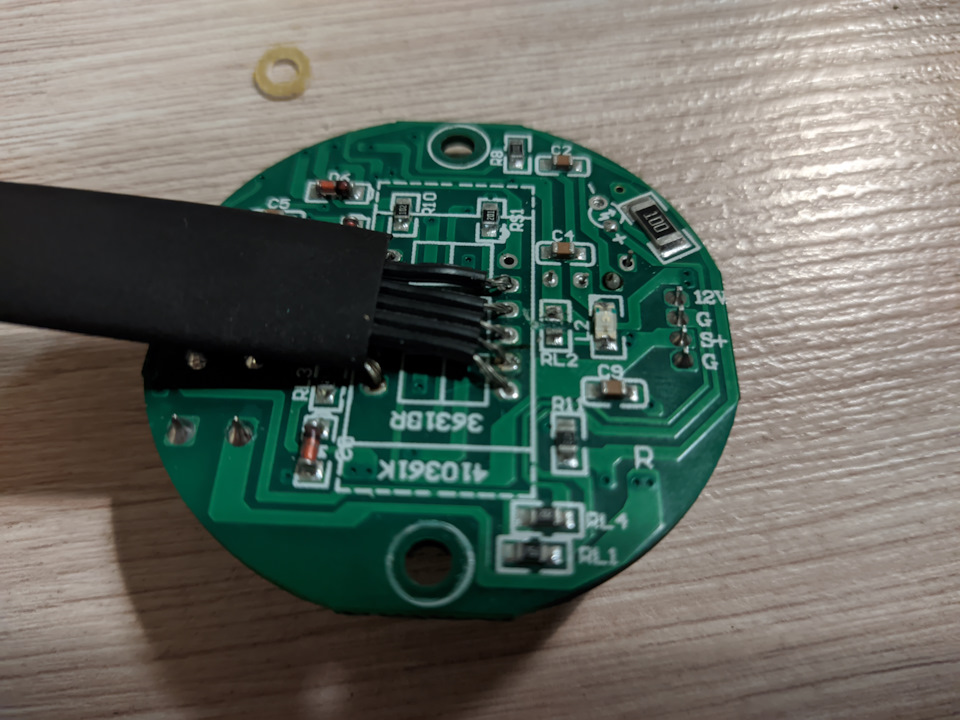

Добрый вечер если схема распиновки часов на приборной панели хочу тудаже встроить датчик давления масла в двигателе
Внутренней схемы нет, или нужна распиновка разъема?
Да подойдёт о результатах и изготовлении выложу в посте
Поищу.

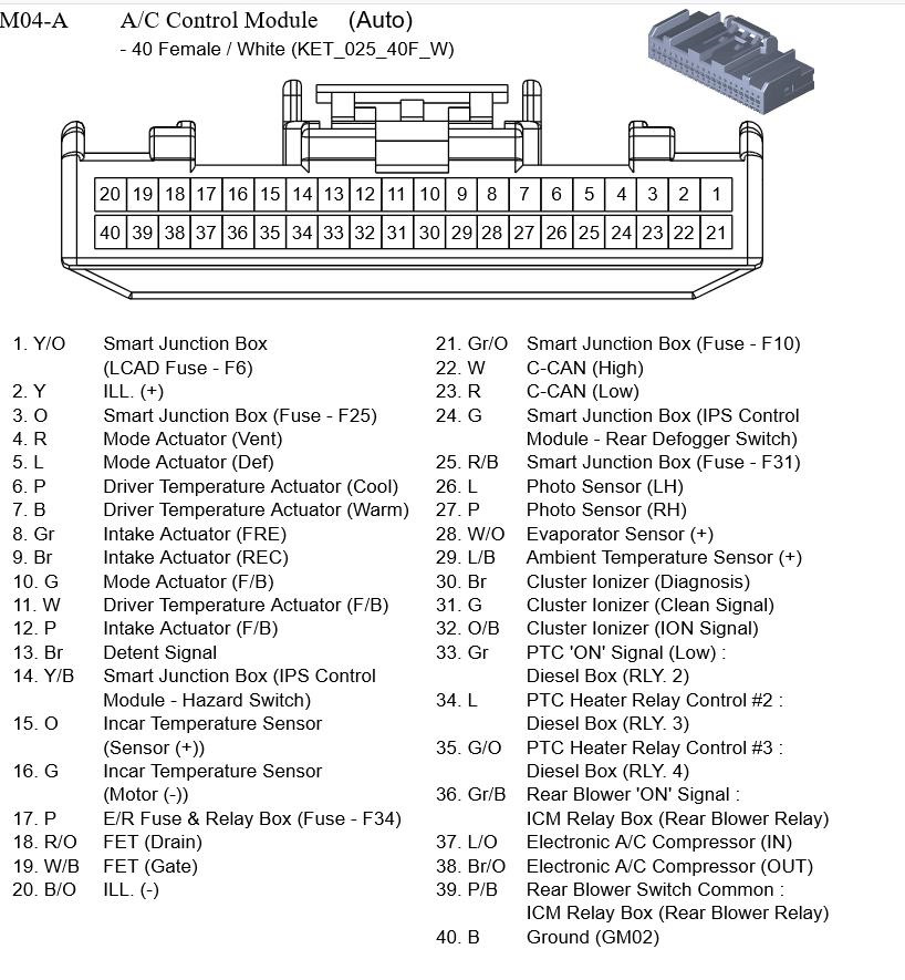

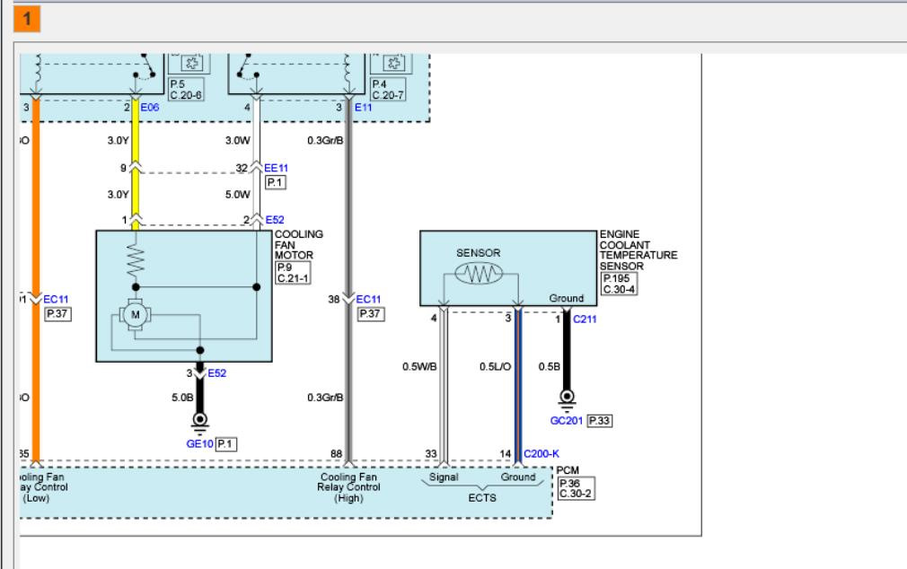

Алексей, добрый день. У меня врпросик по алгоритму включения реле вентилятора салонной печки. Хочу поставить вторую АКБ и подцепить на неё ППП Эбершпехер, но боюсь того, что могут быть встречные токи или перехлёст ( не знаю как правильно это называется). Т.Е. при нагреве антифриза до определённой температуры пульт управления ППП даёт сигнал на реле и вентилятор начинает вращаться. Если он даёт ( — ) то минусы двух АКБ могут пересекаться, а если ( + ) ?.. то что-то может сгореть. Конечно можно потыкать в него тестером, но что-то страшновато как бы чего не вышло… второй вариант, воткнуть в управляющий провод диод, но хочется сделать по уму. Если перекинуть отапитель на вторую АКБ, то кроме управляющего провода других проводов, которые бы контактировали бы сбортовой цепью нет…по моему. Хотелось бы посмотреть на схемку и понять как происходит включение переднего вентилятора. Или может Вам не сложно сказать что управляет реле "+" или "-". Спасибо, буду презнателен. P.S. У меня были схемы моего Сорика FL, но я с дуру поставил Касперского на комп, а он, тварь такая, снёс мне два логических диска, на одном и были схемы.% шестьдесят сумел восстановить, а фото, схемы и несколько нужных папок ушли в небытие!
Ещё раз спасибо и хорошего дня!
Начнем с простого вопроса, у Вас прайм? На прайм у меня схемы только до 16-го года есть.
Приветствую !
Нет, обычная Соренто XM FL 2018 года.
Завтра будет время занятся плюсовым проводом от багажника до моторного отсека. Буду прокладывать по днищу. А если зима, а если сугробы, а если наледь? В общем буду колдовать. По поводу реле печки. Если не удастся решить вопрос с релюхой, то оставлю ППП на основной батарее, а запускать движитель подключив вторую. Хотя это не правильно и не красиво. Предпусковой подогреватель должен высасывать дополнительный акум не трогая основной.
Там все непросто т.к. управление через ШИМ, т.е. включить по простому можно будет только на максимальную скорость.

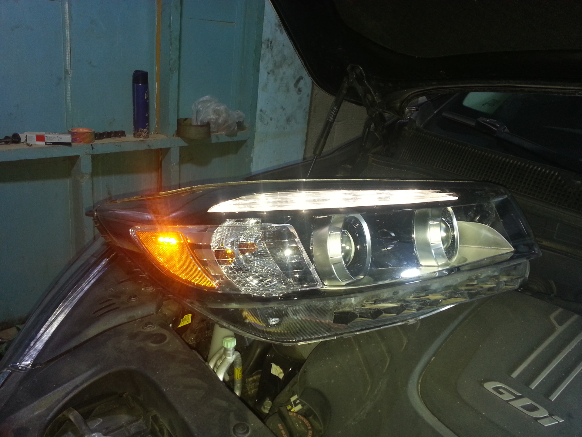

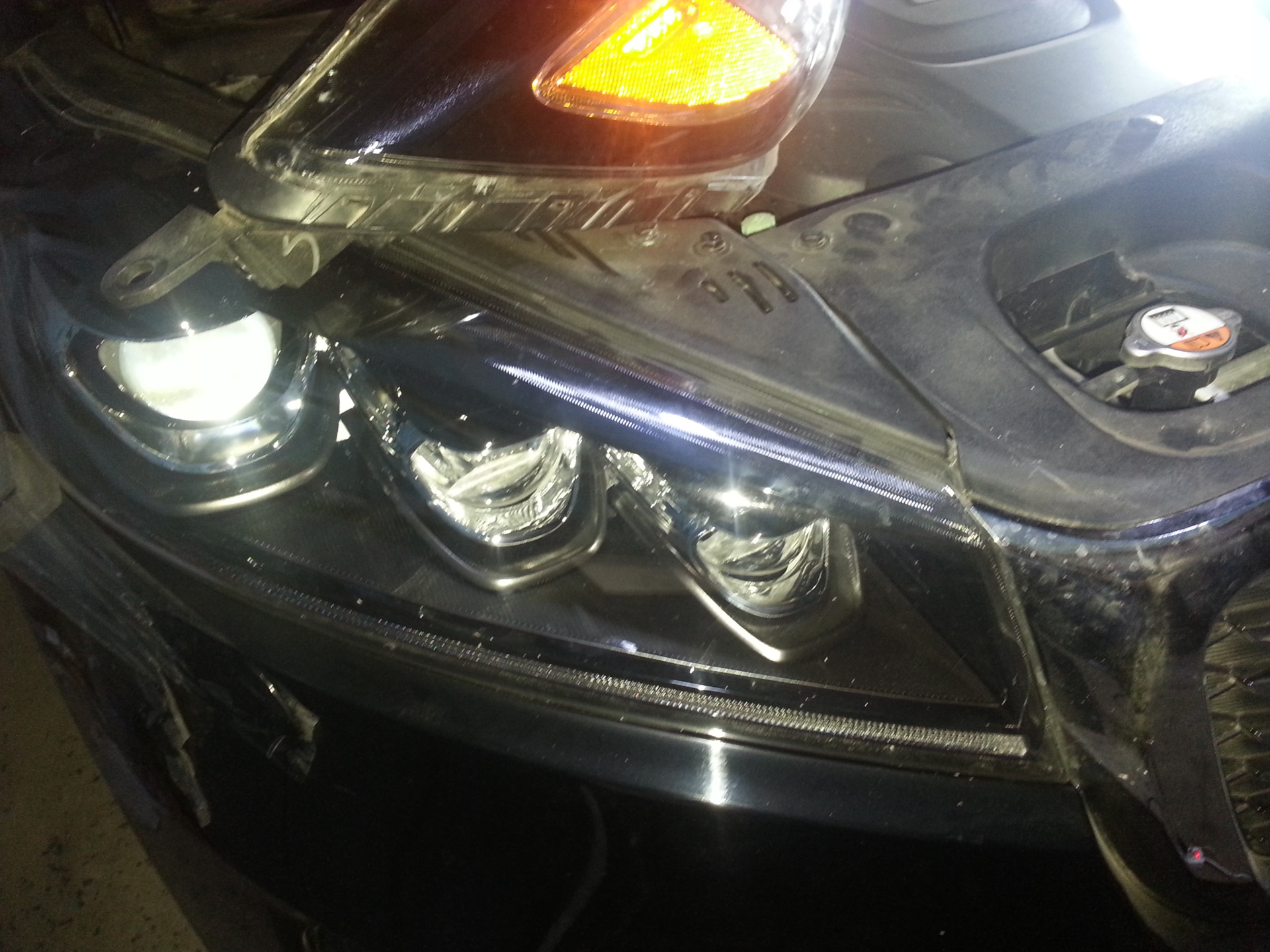

Добрый день! Авто КИА Соренто 2013 ресталинг. Вот такая проблема не горит ближний свет левая сторона а правая горит и еще при включении дальнего если "моргнуть" рычажком то горят, а если включить рычажком дальний то не горит. Предохранителей не нашел. В инете пишут про блок управления светом только я не знаю где он находится. Нахожусь далеко от СЦ. Лампы ближнего и дальнего света проверил от акума горят. Где найти этот блок управления светом?
Он находится в салоне, слева в ногах водителя, все схемы есть в этой теме в комментариях, но боюсь, что проблему с блоком Вы в дороге не решите.
Там должны быть транзисторные ключи (полевики). Хотя бы диагноз поставить. Лампы стоят родные еще.
Схемы фар я выкладывал здесь точно, внутренней схемы блока нет.
grazier1979
А схему что то я не нашел в теме
grazier1979
сейчас пошел и порылся в машине и не нашел это блок управление светом. Даже боковую обшивку снял возле ручника (ножного стояночного тормоза). за блоком предохранителей не видно.
Это и есть блок BCM, в который помимо предохранителей и реле входят и ключи управляющие светом
Доброго дня всем! Наконец то нашел причину отсутствия ближнего света левой стороны. Сдох транзистор MOSFET n-канальный в качестве донора использовал транзистор из материнской платы старого компа.Что удивило то что теперь левая фара светится ярче чем правая хотя лампочки не менял. Видимо сопротивление канала транзистора которого заменил в открытом состоянии меньше чем у правой фары.
Скорее всего ШИМ не работает на этой фаре.

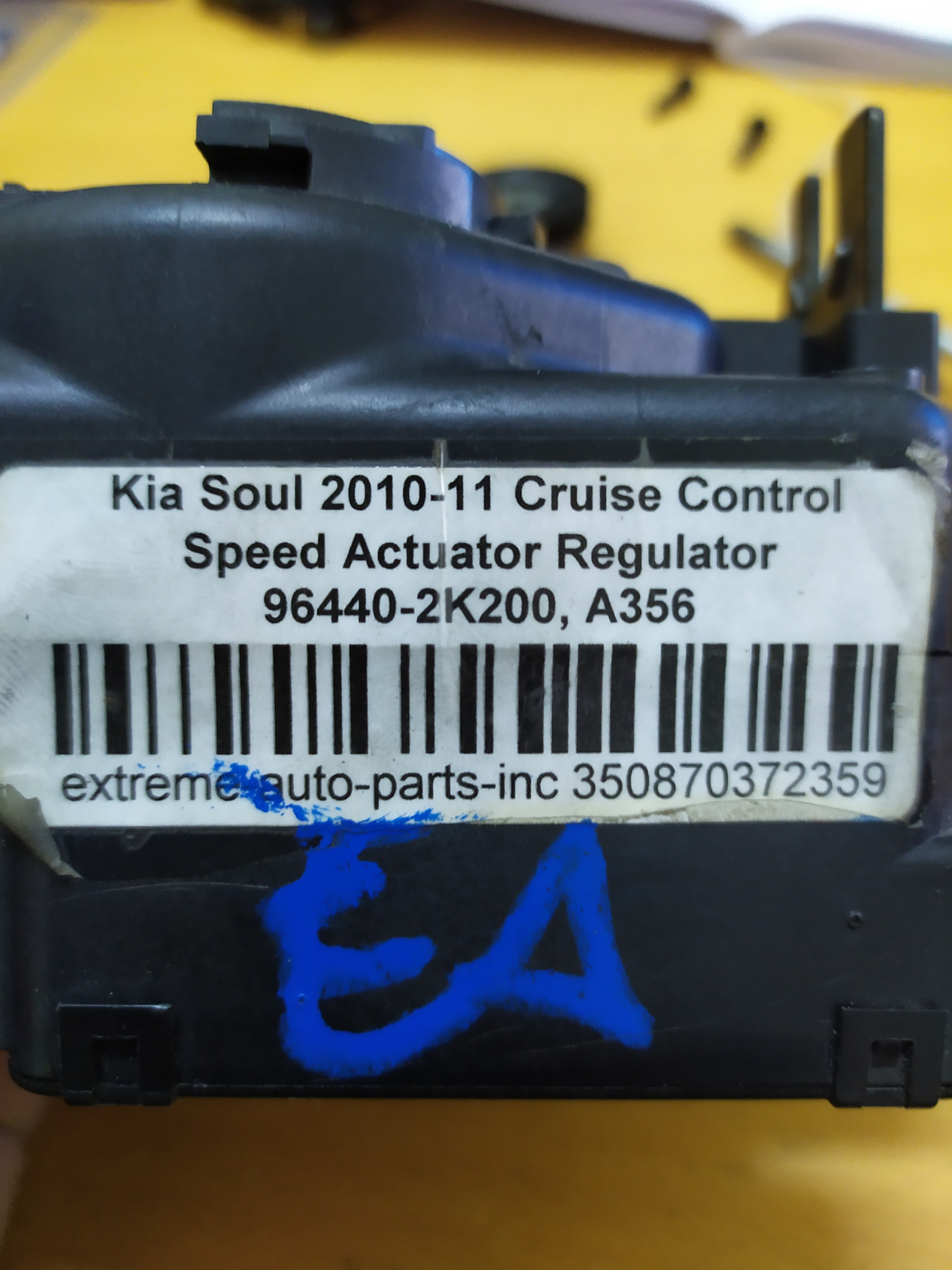

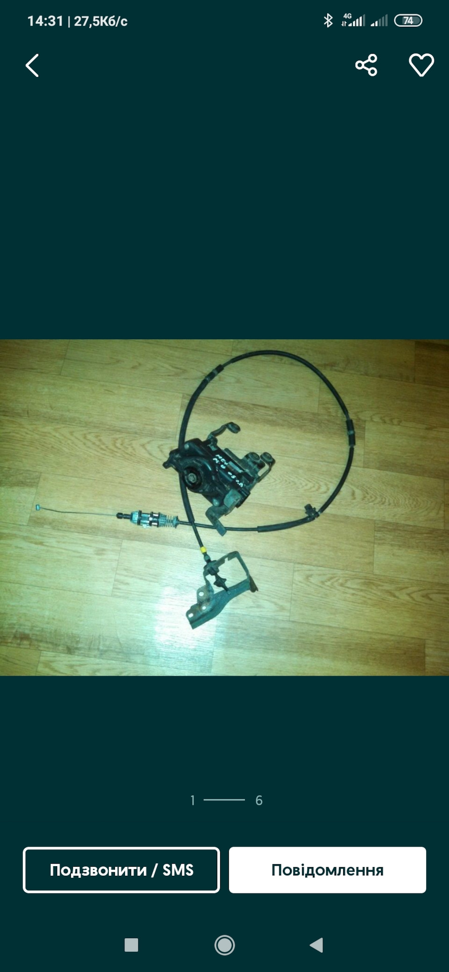

Добрый день! Очень надеюсь на Вашу помощь. Авто Kia Soul 2010 тросиковая педаль газа. Нужна схема подключения блока круиз контроля. Номер блока 96440-2k200
Все перерыл — не могу найти схем, этот модуль может только для корейского рынка ставили?
Спасибо за участие! Думаю нет, модуль достаточно популярен. Есть куча разных модификаций, но у них разная распиновка. Нужна именно к нему.
grazier1979
grazier1979
Какие вообще есть схемы подключения круиза 2010 годов?
Либо он запрятан в какой-то нелогичный раздел, но я глянул и на соул 2010 и соул 2013 и серато, но нигде не нашел. Кстати какой двигатель?

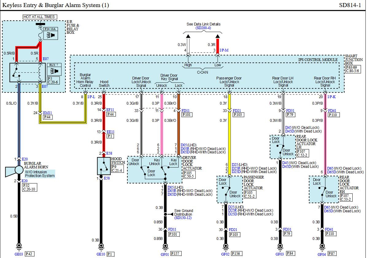

Здравствуйте Алексей.Киа соренто 2013г.На приборке показывает открыт капот.Концевик в норме.На подводящем проводе к концевику показывает 4,5 вольт.На сигналке капот закрыт.Где копать не знаю.Если есть возможность пришлите схему подключения концевика
Посмотрю, но дело в нештатной сигналке, через диоды не развязали
До сегодняшнего дня все было нормально, все работало правильно

Если сигнал доходит до блока BCM, то плохо.
Спасибо за помощь."Если сигнал доходит до блока BCM, то плохо"-почему плохо"
Значит проблема может быть в нем.

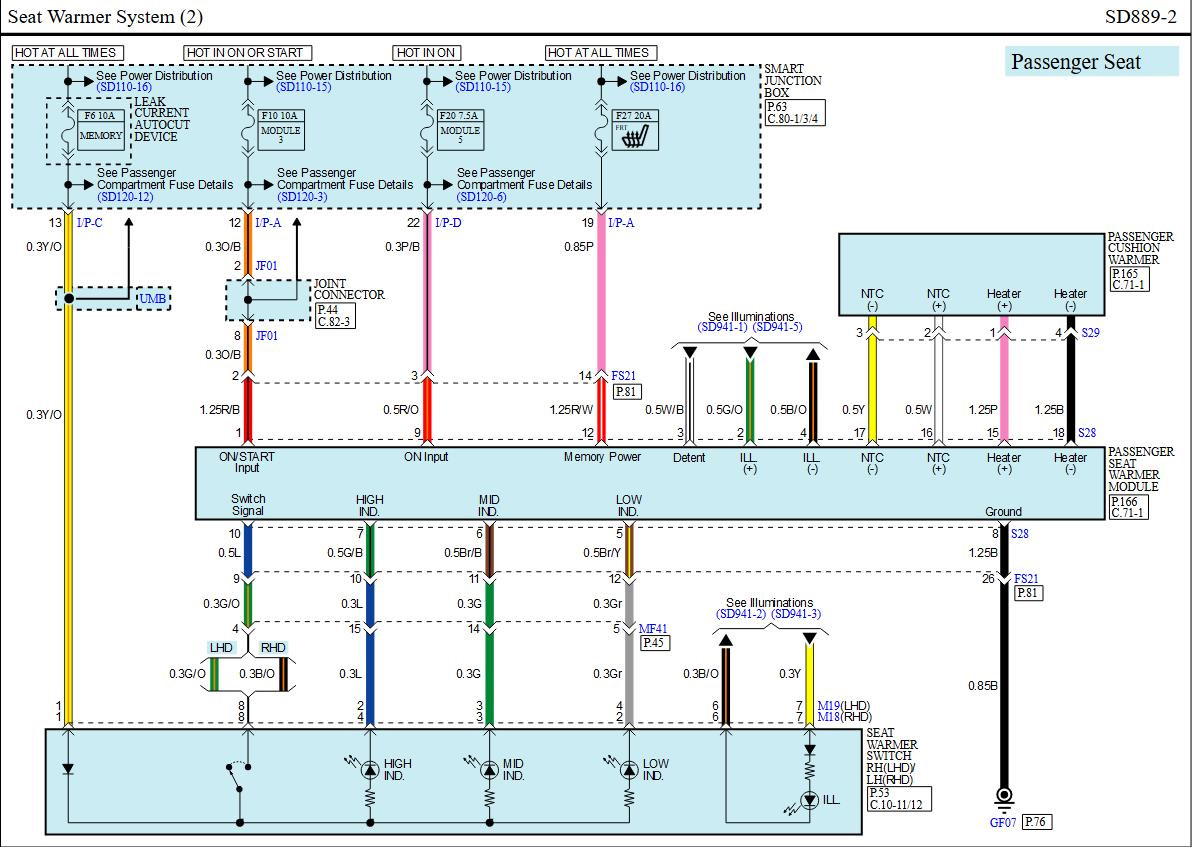

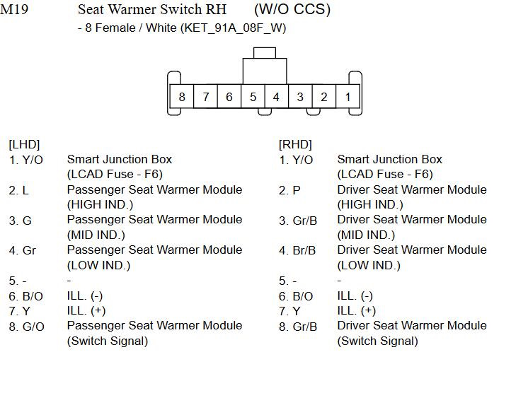

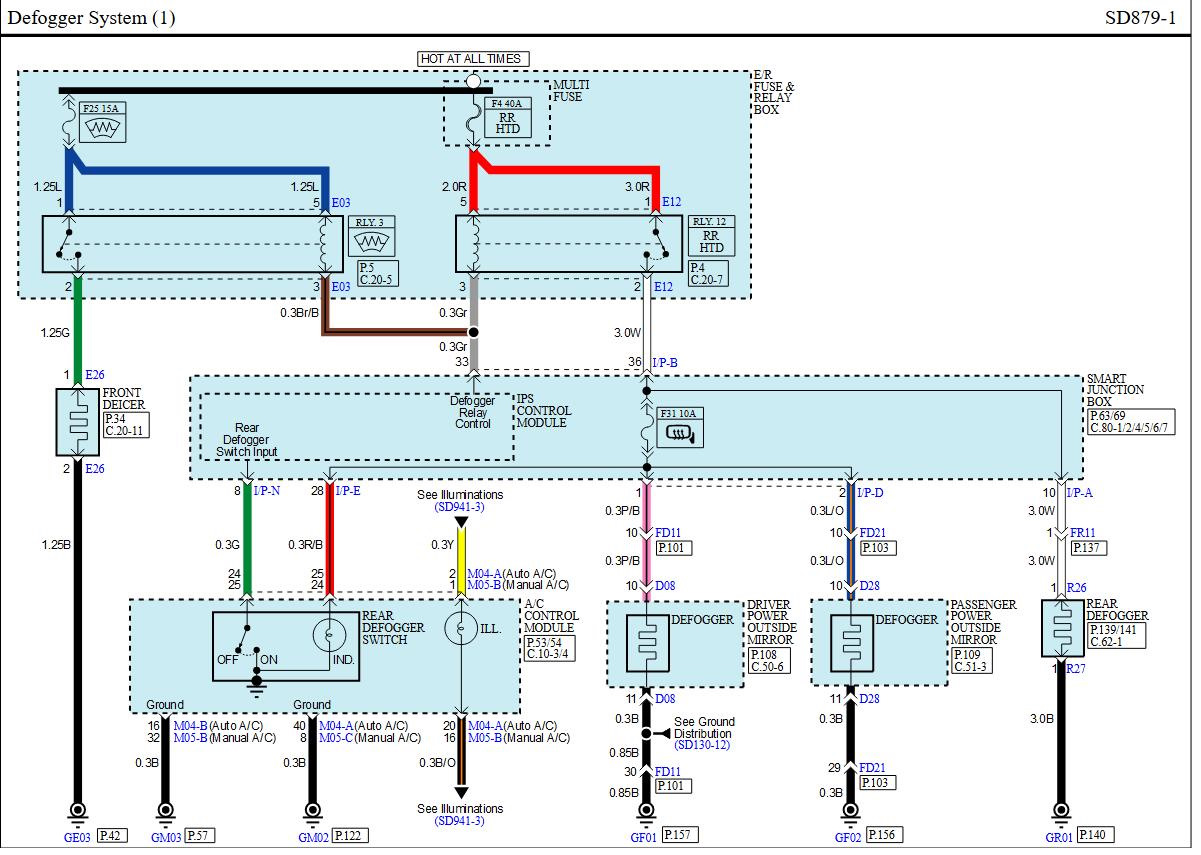

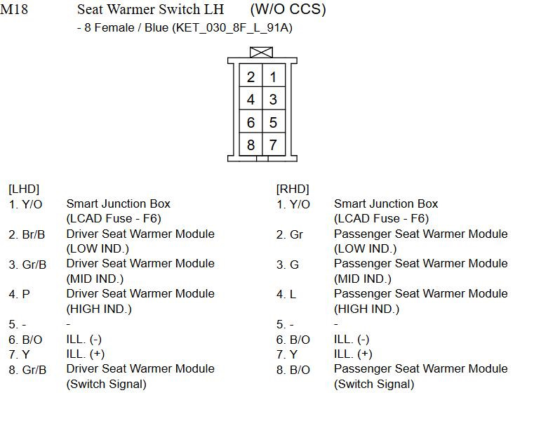

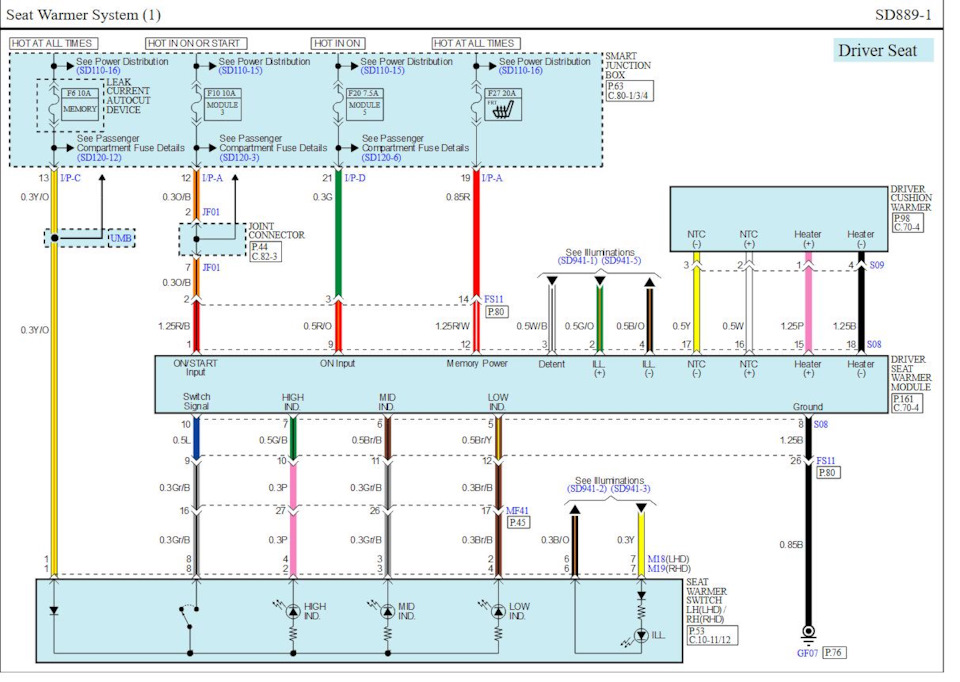

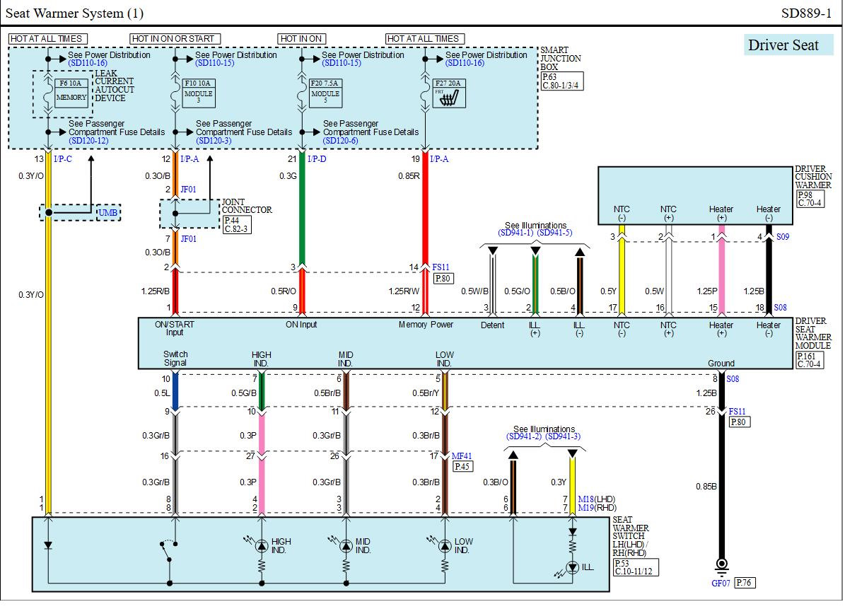

Алексей, здравствуйте. Помогите, пожалуйста, со схемами подключения обогрева сидений на KIA Sorento XM с типами сидений, которые со ступенчатой регулировкой обогрева и которые только в двух положениях (вкл, выкл). Сидения стоят с режимом обогрева (вкл, выкл), комплектация автомобиля подразумевает ступенчатую регулировку, вся штатная проводка есть, как подружить её с этими сидениями — без схемы не осилить
В БЖ есть полные схемы сидений

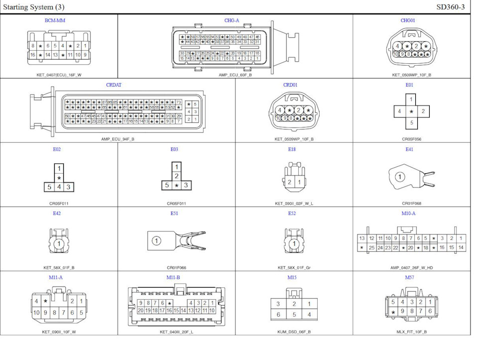

Здравствуйте, не горит чек и не заводится, соренто 2010 бензин 2,4, с замка все выходит даже стартерный и реле в блоке щелкает, но реле зажигания молчит в блоке под капотом нужны схемы по этой проблеме, попутали клемы, преды поменял, контроллер на столе живой, помогите плиз
Гляну
billiondollar
Если не горит чек на незаведенном двигателе, значит все-таки проблемы с ЭБУ есть. Схемы сейчас выложу.

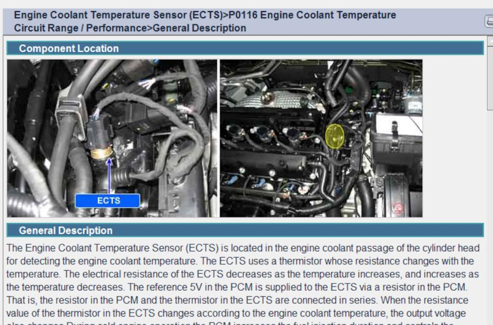

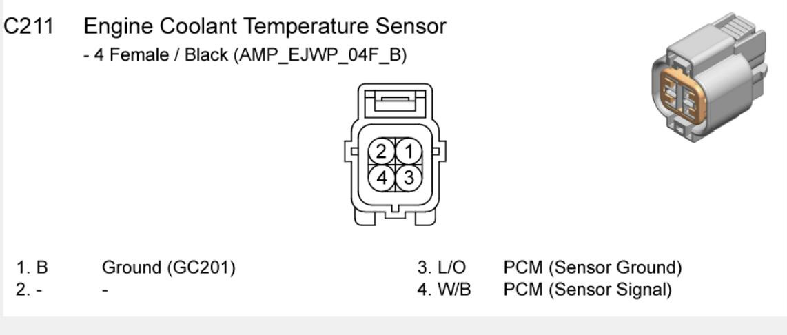

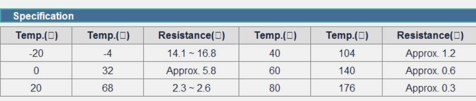

У двигателя g4ke cколько датчиков температуры ож?
Я найду схемы датчика, дальше сами.

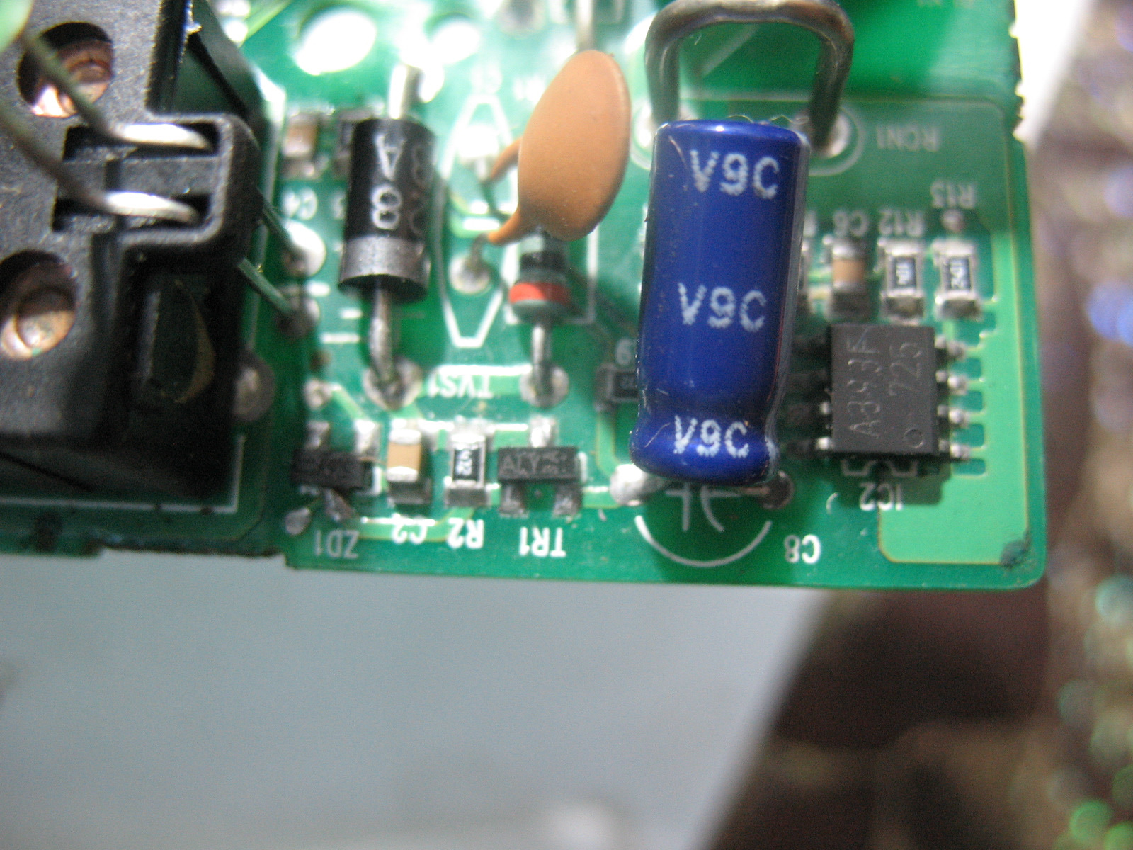

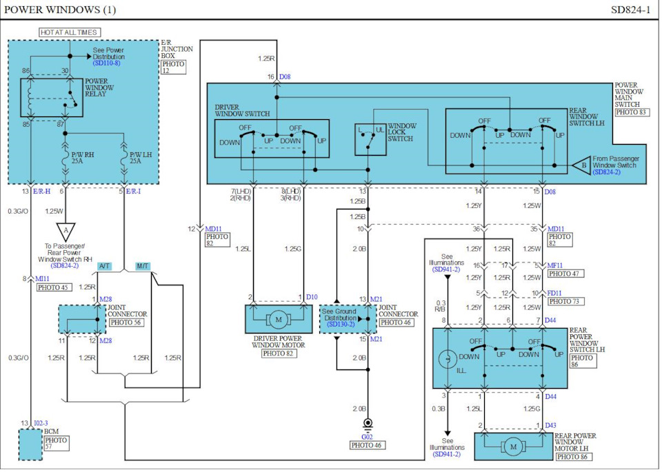

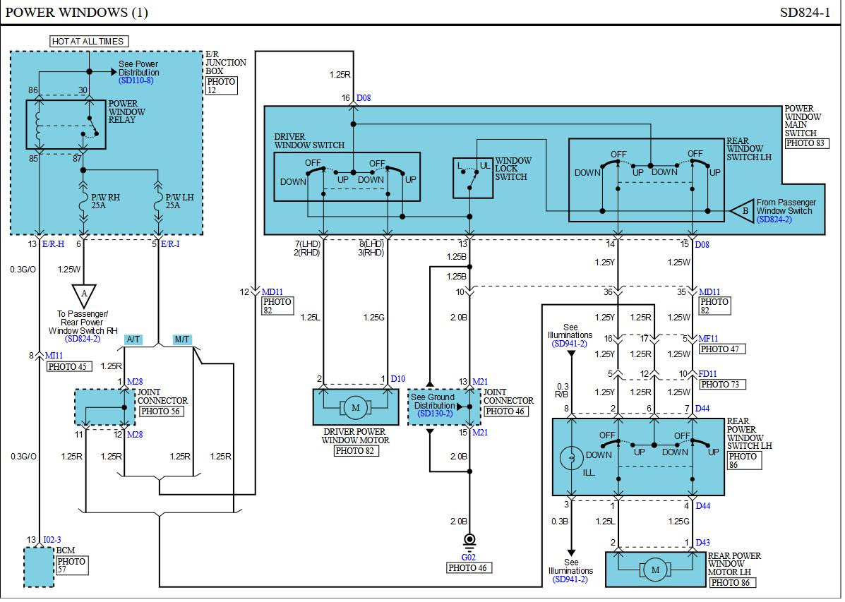

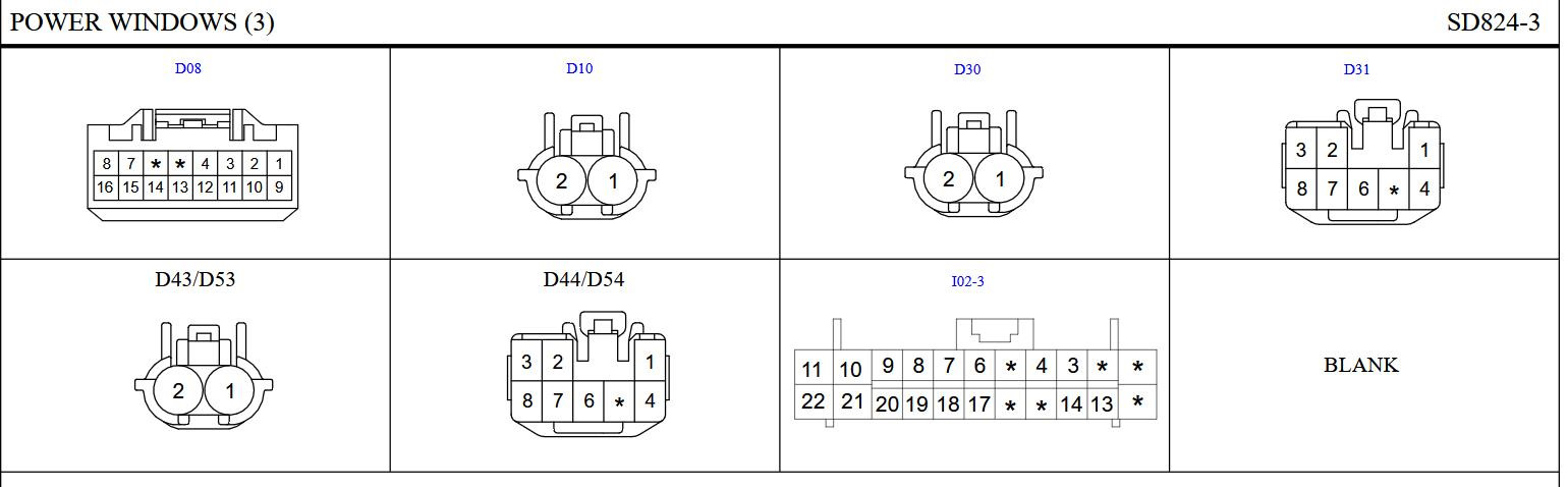

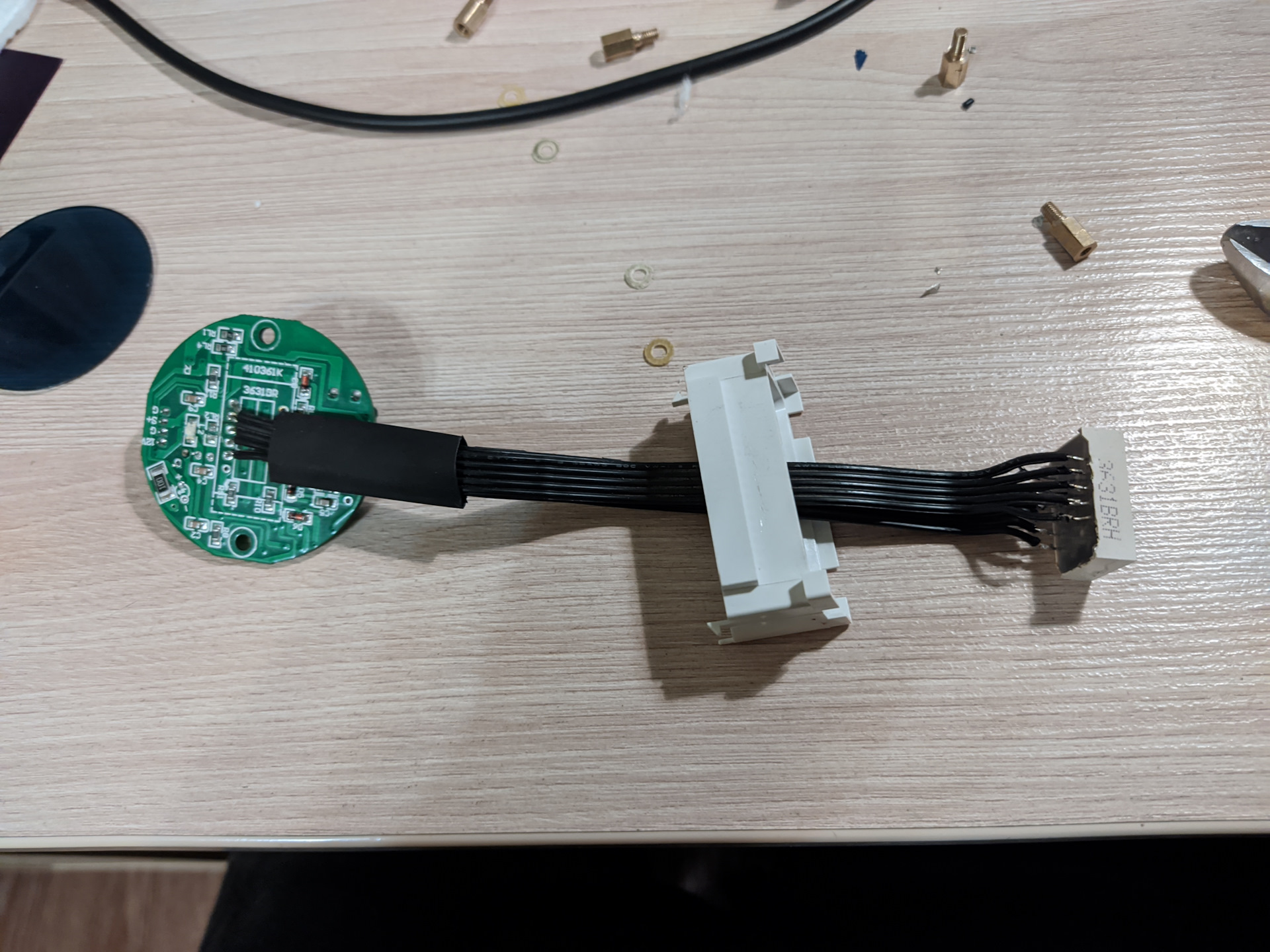

нужна схема центрального блока управления стеклоподъемниками на соренто 2008г. дизель. 2,5л (BL). хотя бы распайка разъема. если склероз не изменяет № 935703E000BL
Внутренней схемы не ьудет, распайку поищу.
дай бог здоровья тебе, мил человек. докопался до реле на плате- именно оно управляет водительским стеклоподъемником, но на него ничего не приходит. все, кроме мелких прозвонил. у мелких надписи стерты. буду перекидовать контакты на заднюю левую кнопу.( временно)
SERGISOV
Уж и не знаю как благодарить. БОЛЬШОЕ СПАСИБО ЕЩЕ РАЗ!
grazier1979
К ОГРОМНОМУ СОЖАЛЕНИЮ ЭТО НЕ ТА СХЕМА. похожая, но не та. у меня вод. стекло управляется реле, а не кнопкой. бум надеяться, что контакты те же на схеме… а надписи " FOTO" на схеме что то обозначают?
Фото означает, что есть фото расположения указанного блока. Могу посмотреть за другие годы, для этого года вариантов схем нет.

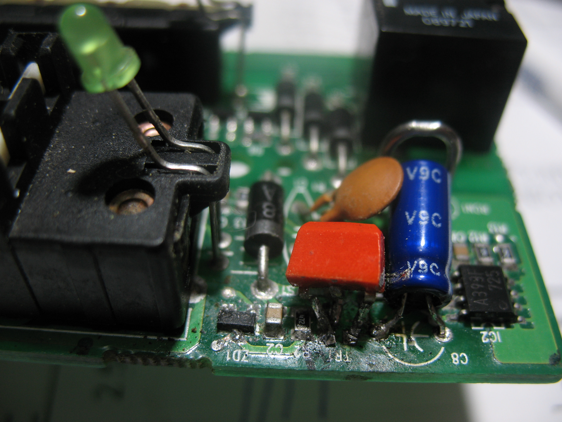

в благодарность высылаю решение проблемы. оказалось не двухобмоточное реле, не компаратор и даже не микропроцессор. а обычный транзистор который, за неимением под рукой SMD был лихо заменен на КТ 315. ФОРЕВЕР! ОН БЛИЖАЙШИЙ К единственному электролиту на плате, причем неисправность плавающая. что усложнило… второй, похожий рядом, слева- не транзистор, а стабилитрон на 5,6в, но стабилизировал на 7. :) может поэтому и поджарил…
Рад, что все завершилось. К сожалению 315-й очень ненадежный. Часто ломается внутри корпуса
" К сожалению 315-й очень ненадежный." (С)
ПОЗВОЛЬТЕ, как монтажнику, запаявшему не одну тысячу 315х ( на ящике) с вами не согласится… все зависело от завода и от партии… на "войну" шли очень надежные… :) мы вдували в них по пол ампера и ничего… только темнели малость … :)
СЕГОДНЯ ОН МНЕ СПАС 50 ЕНОТОВ. :))
Если забыть о военной приемке, то 315-й и 361-й очень хрупки, через мои руки их тоже прошли тысячи, качнул палтцем работает, качнул — не работает, особенно хреновые были в зеленоватом корпусе в середине 90-х, перешли на импортные и забыли о проблеме.
grazier1979
вот так плата смотрелась до ремонта проблемный транзистор -TR1

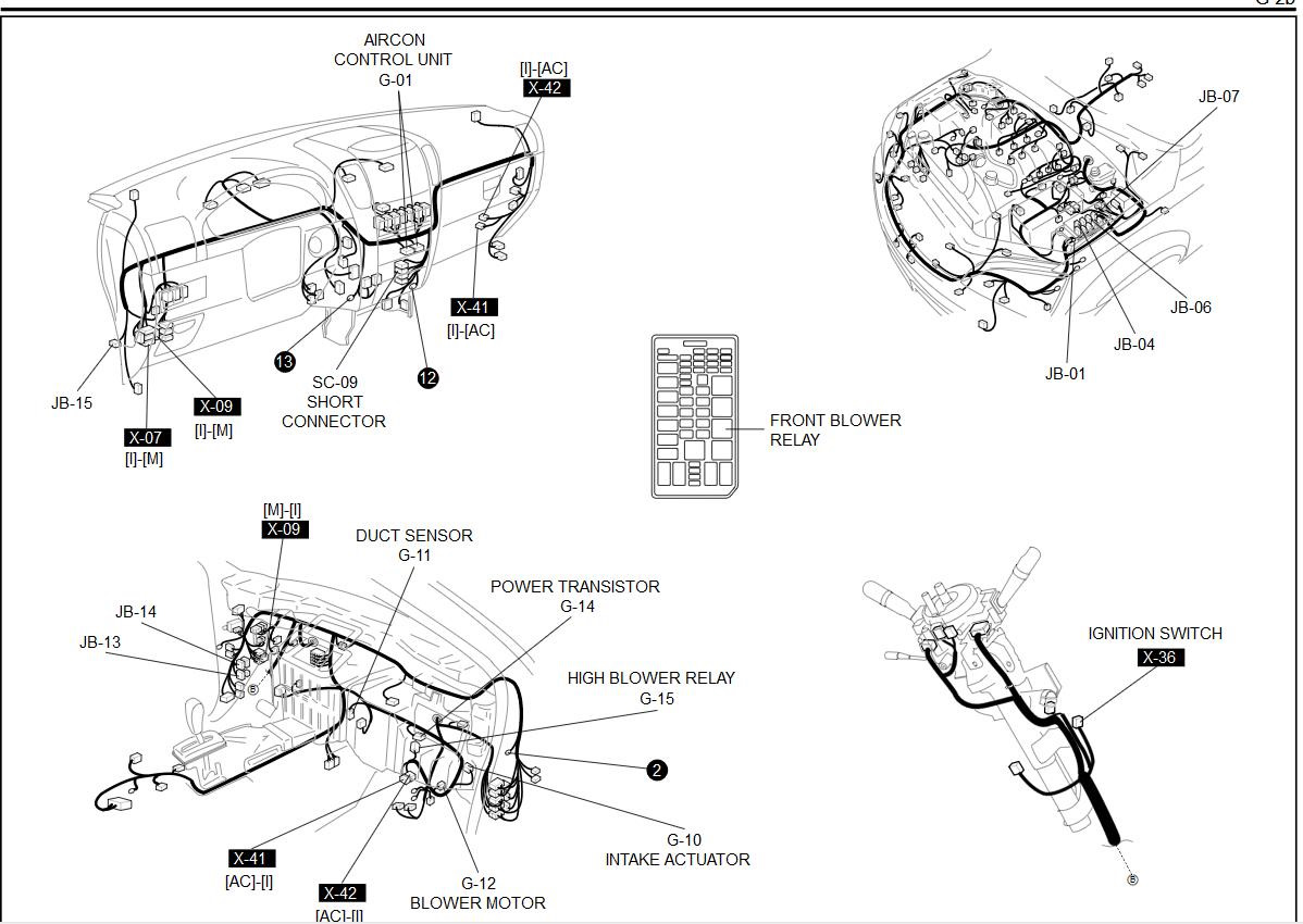

Доброго времени суток.Киа Соренто 2013 год.америкос…рестайлинг2…хочу почистить кондёр(вернее испаритель )…купил баллончик с пеной…куда его всунуть?..где этот датчик испарителя что б его высунуть и в его отверстие всунуть трубку
Я через дренажны сток засовывал и отверстие фильтра. Есть тема.
Нашел.снимаешь бардачке . Снимаешь защитную крышку вентилятора и с лево видно датчик испарителя. .вытаскивает его и задувает в отверстие Пену

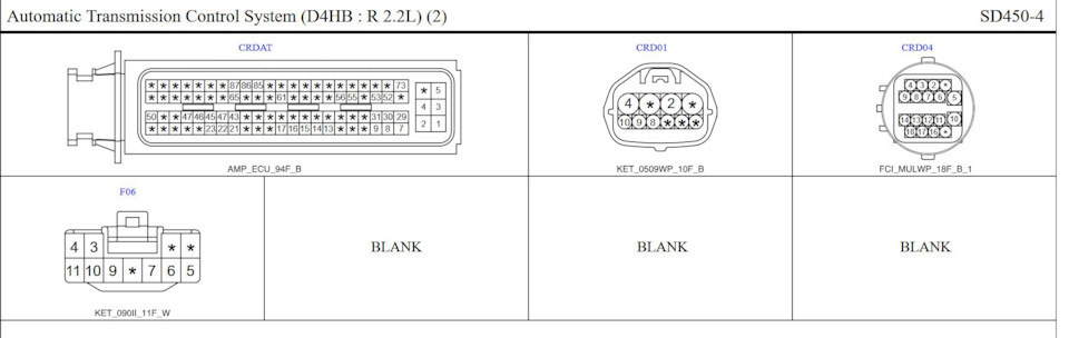

Доброго времени суток!
Киа Соренто ХМ 2.2 D 4wd 2010 limited для корейского рынка
Нужна распиновка блока управления акпп!
Помогите пожалуйста! (если уже где-то выкладывали, то ткните пальцем) не могу найти)
Гляну.
Petunya54
Petunya54
