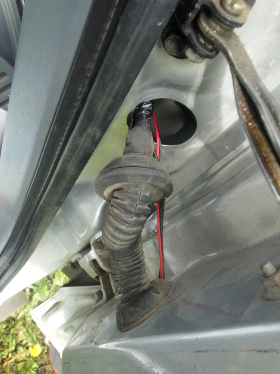

Всем привет! Выдалось свободное время на даче, занялся доделками. Парктроник в клыки пару недель назад поставил. Там просто все, шаблоны для дырок с сайта Тойоты взял. Провода проволкой цепляли тащили. В 5 дверь сложнее. Провода кинул тупо под накладку, ибо внутрь никак без сверления двери.
В итоге в районе петель выходят, примотал к гофре изолентой и норм. Провода от камеры наконец запихал в гофру, тоже проволкой протащил, с одной стороны на гофре пластиковая трубка была, убрал, она там нафиг не сдалась.

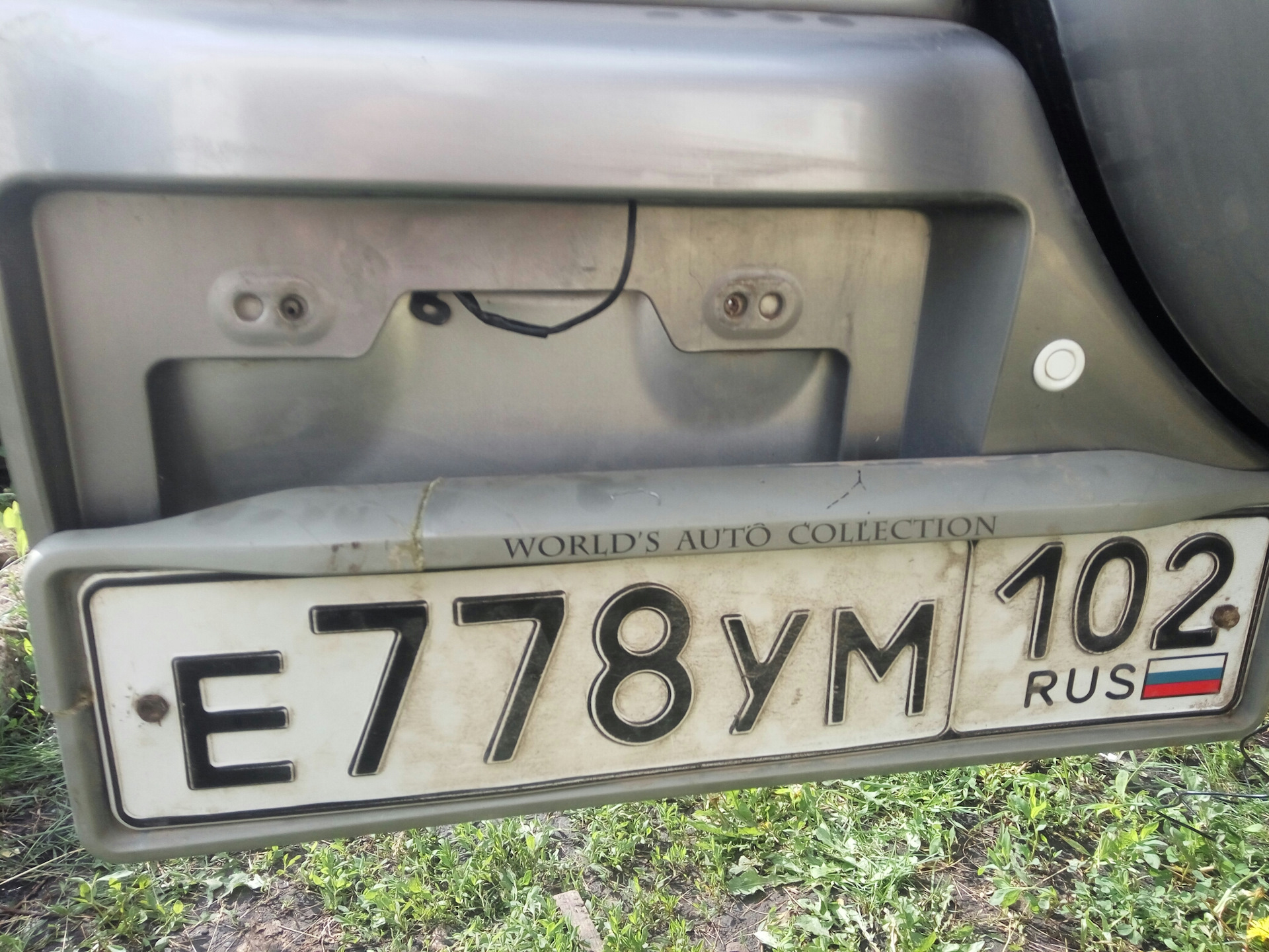

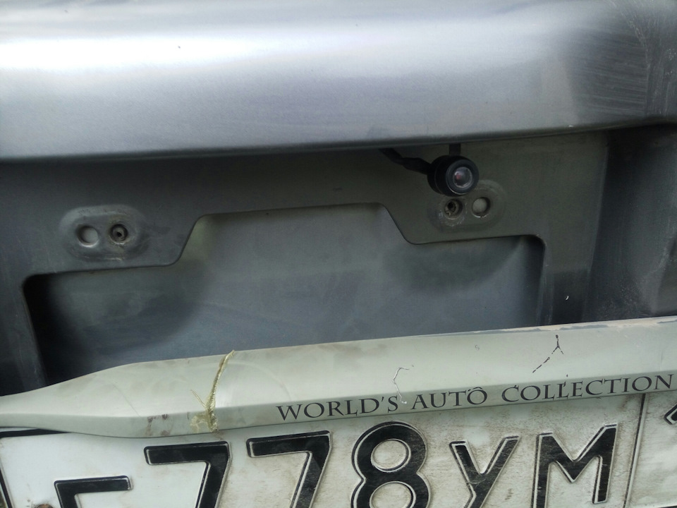

Камеру на скотч рядом со штатной подсветкой наклеил, а номер наконец перенес ниже и правее, чтобы не выступал за границу двери.

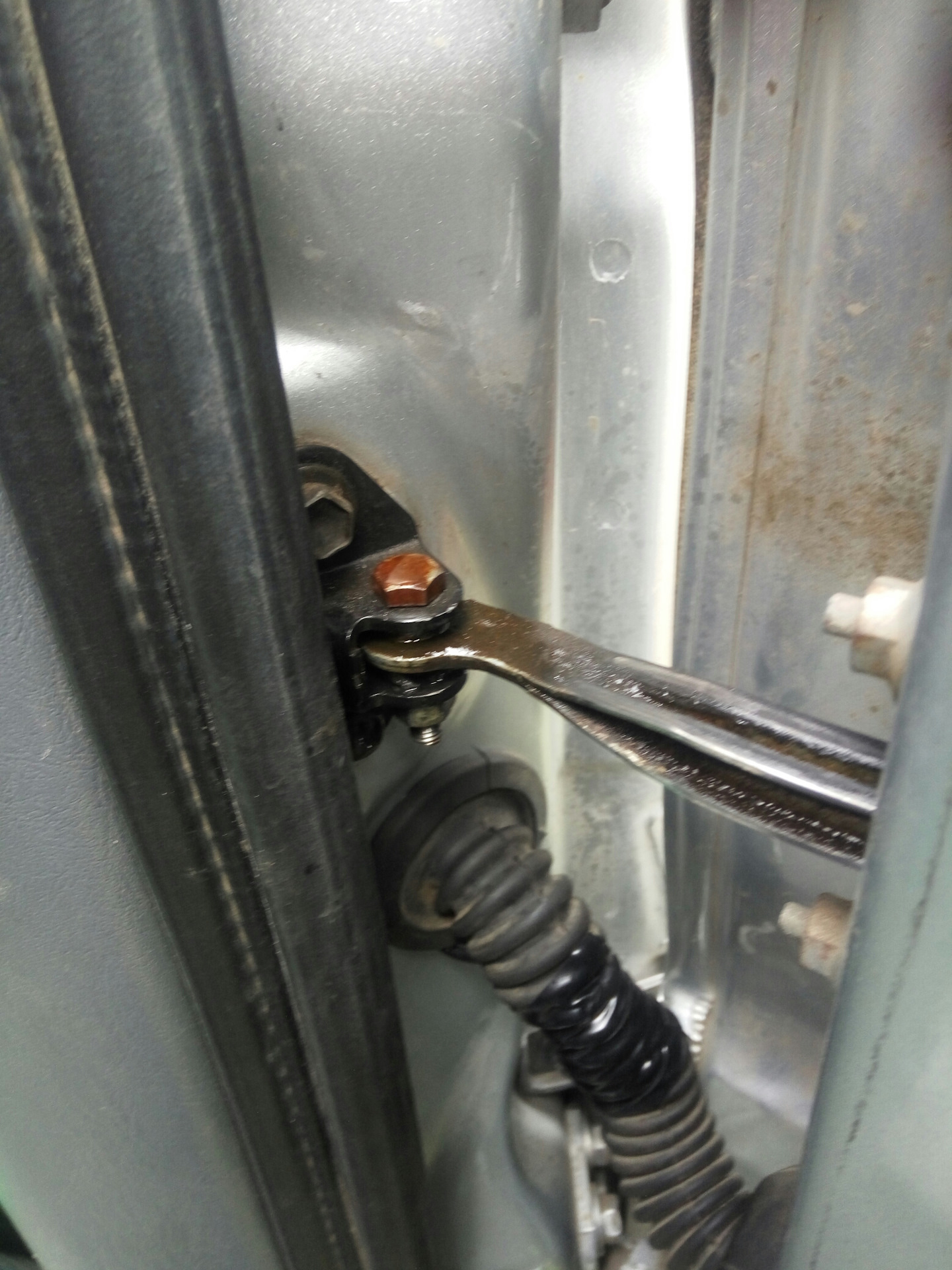

Все работает, в парктронике есть функция диагностики выносных элементов кузова, сканирует, запоминает что есть всякая байда и не обращает на них внимания, изначально датчик справа от запаски чё то пищал, хотя ничего не видно. Все норм теперь. Ну и в ограничителе болт "новый" поставил, наконец избавился от щелканья в двери, оказывается это он виновник.

А какой болт поставил?
Не помню. М8 вроде

ну у меня вот почему то один датчик глючил, тот что справа от запаски. Но инструкцию почитал там калибровка есть эта (зажигание включаешь, заднюю 10 раз щелкаешь и все), он запаску теперь игнорирует просто и все. Хотя левый датчик ближе к запаске, да еще и рамка снизу, и почему то норм сразу был. Странно все это)

Может от прошлого мне болт достался, оригинал не видел, не могу утверждать)

Ставь болтик с гайкой, не ошибёшься) неплохо бы втулку ещё там поменять, она пластиковая, расшатанная тоже. Тогда вообще не слышно будет щелчков, а так стали мягкие и тихие
