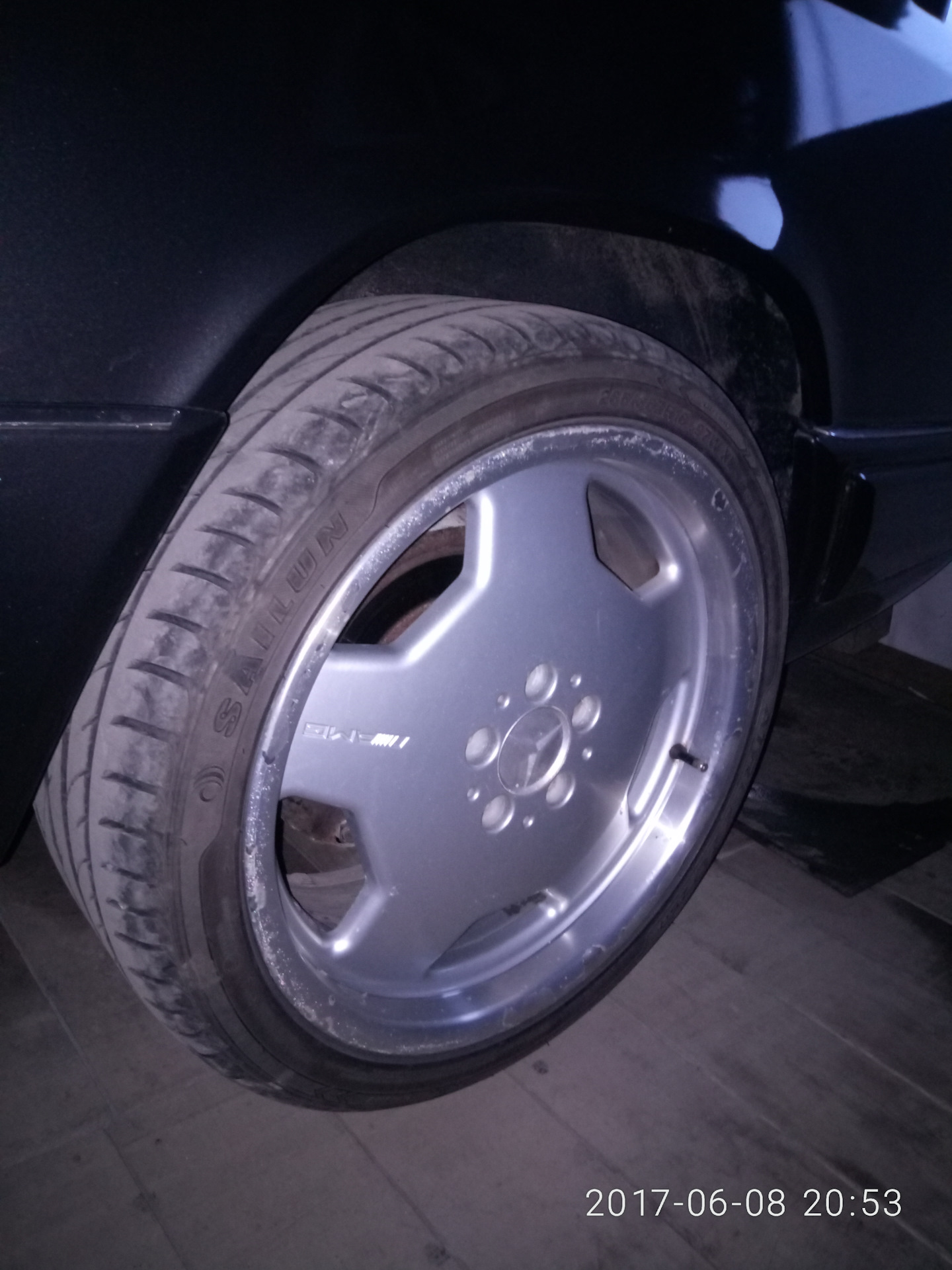

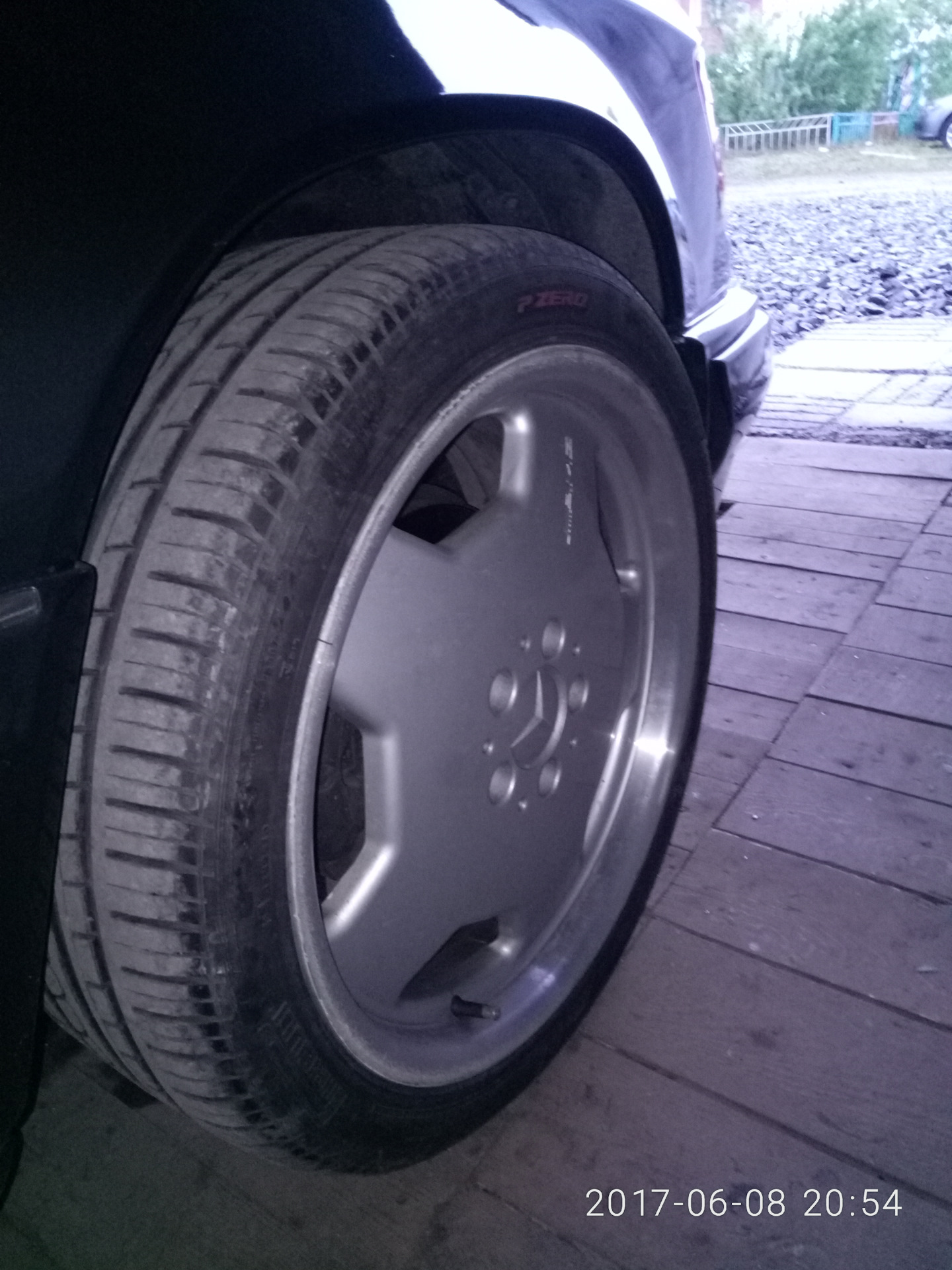

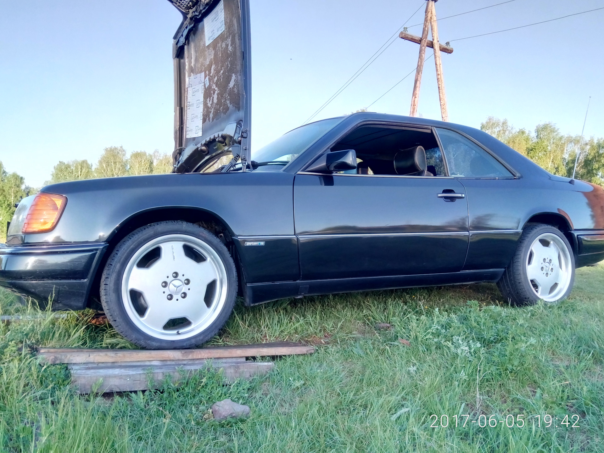

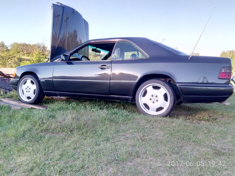

Всем привет, вот такие дела)) Еще зимой увидел эти колеса в продаже в своем городе, не удержался и купил! Пока дожидался весны в Сибири, были мысли полностью отреставрировать, но решил сначала покататься, посмотреть, а потом если устроит размер то можно и о реставрации подумать. При покупке резина стояла сзади 265/35, а спереди 245/40, незнаю чем был обусловлен такой выбор резины предыдущим владельцем, потому как даже визуально передние казались выше, хоть задние и шире, в последствии "шинный калькулятор" это подтвердил) И передние колеса, на хороших волнах, терли листву на передних крыльях! Переобул перед в 225/40 и жизнь наладилась) пока все нравится, в комфорте конечно потерял, но как говорится, красота требует жертв 😃 Теперь думаю, о замене подкладок под пружинамии, спереди стоит 3 пупырки, а с зади две, но это уже совсем другая история… 😃

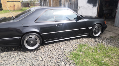

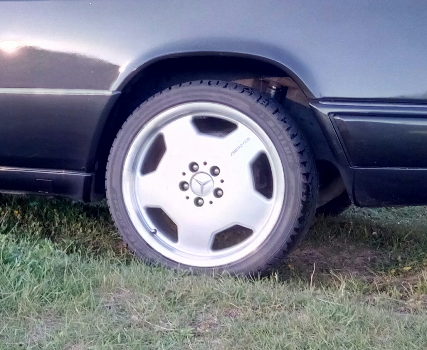

40 профиль это уродство. Ставь 45 и будет вид. Глянь у меня 45 стоят. Посадка низкая 225/45/17 ничего не трет ни при каких волнах)
