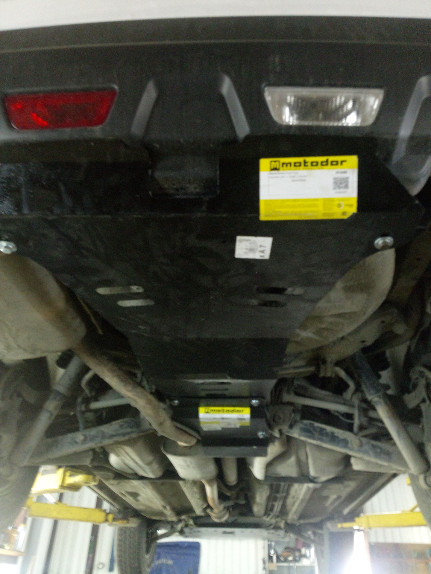

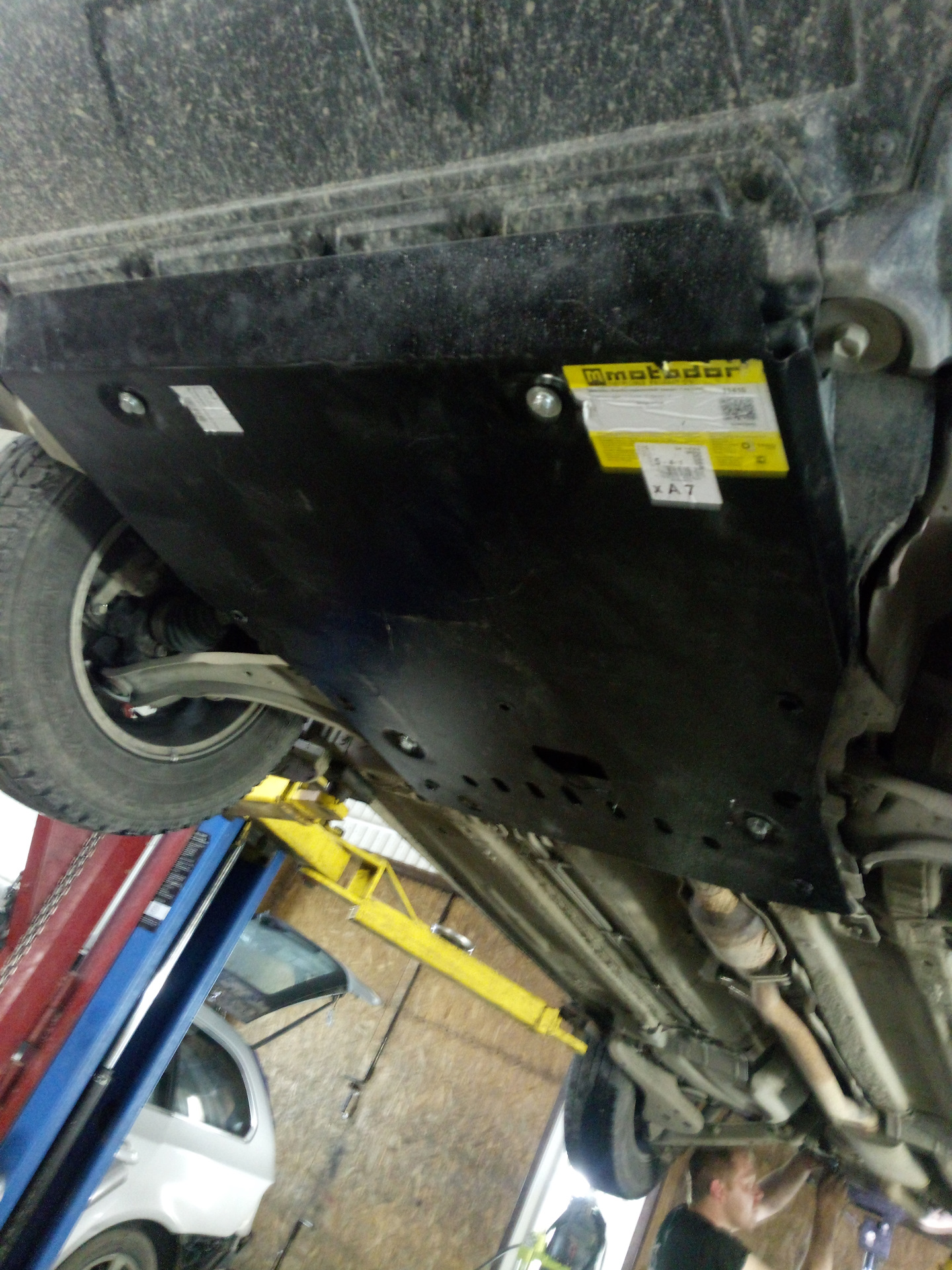

Так как довольно часто езжу на рыбалку, а так же предстоит поездка на Алтай, решил поставить защиты. Защиты Мотодор, ДВС и Дифференциала 3мм. заднего бампера 2мм. Ставил в сервисе.
Эксплуатация покажет, субъективно шум двигателя при разгоне увеличился, а так же где то чуть чуть цепляет выхлопной тракт, есть небольшое металлическое дребезжание, сегодня поздно было разбираться закончили в 21:30. Дребезжание устранили немного подпилив защиту дифференциала.

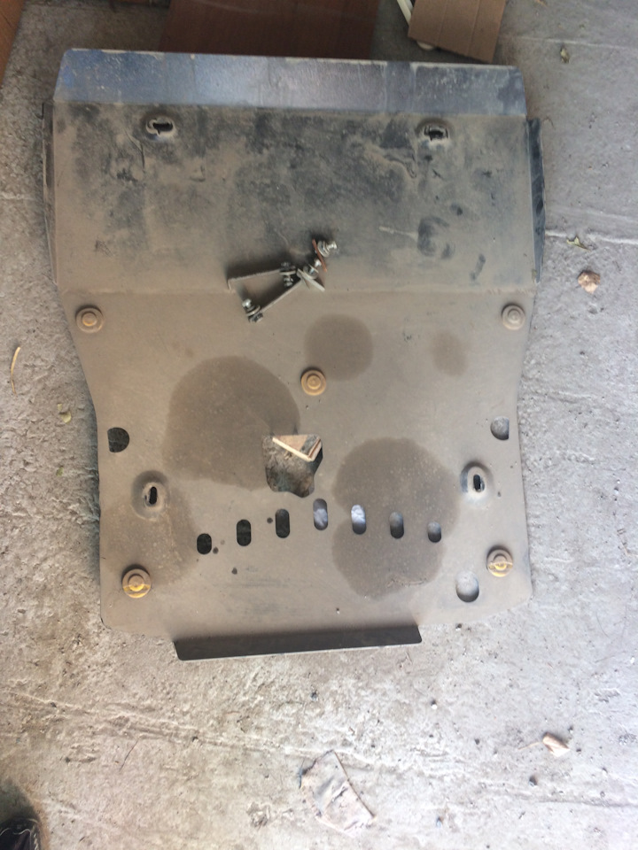

Шум ДВС был из за передней защиты решилось просто поставили резиновую прокладку в распор между подрамником и защитой затянули, а так же под кронштейн крепления ДВС в защите есть вырез (на фото почти квадратный), но он не попал и кронштейн терся о защиту пришлось пропилить 3см. Сейчас тишина и благодать.

Такая же большая передняя защита. В итоге один раз масло поменяли, сняли и уже полтора года не ставлю… ставили в сервисе в двоем, не лёгкая однако. В одного установить сложно, и в гараже с пола очень тяжело
Вот из за неё появился неприятный звук при разгоне так как задние точки крепления находятся не скраю остальная мать звенит. Я устанавливать буду так как лучше покорячится чем на каряге движком висеть. На тусане три раза выгибал защиту но двигатель цел остался, подвесной только вырывали с мясом.
Да, звук при разгоне появляется с ней. В общем я без неё езжу. Но задняя стоит два года
