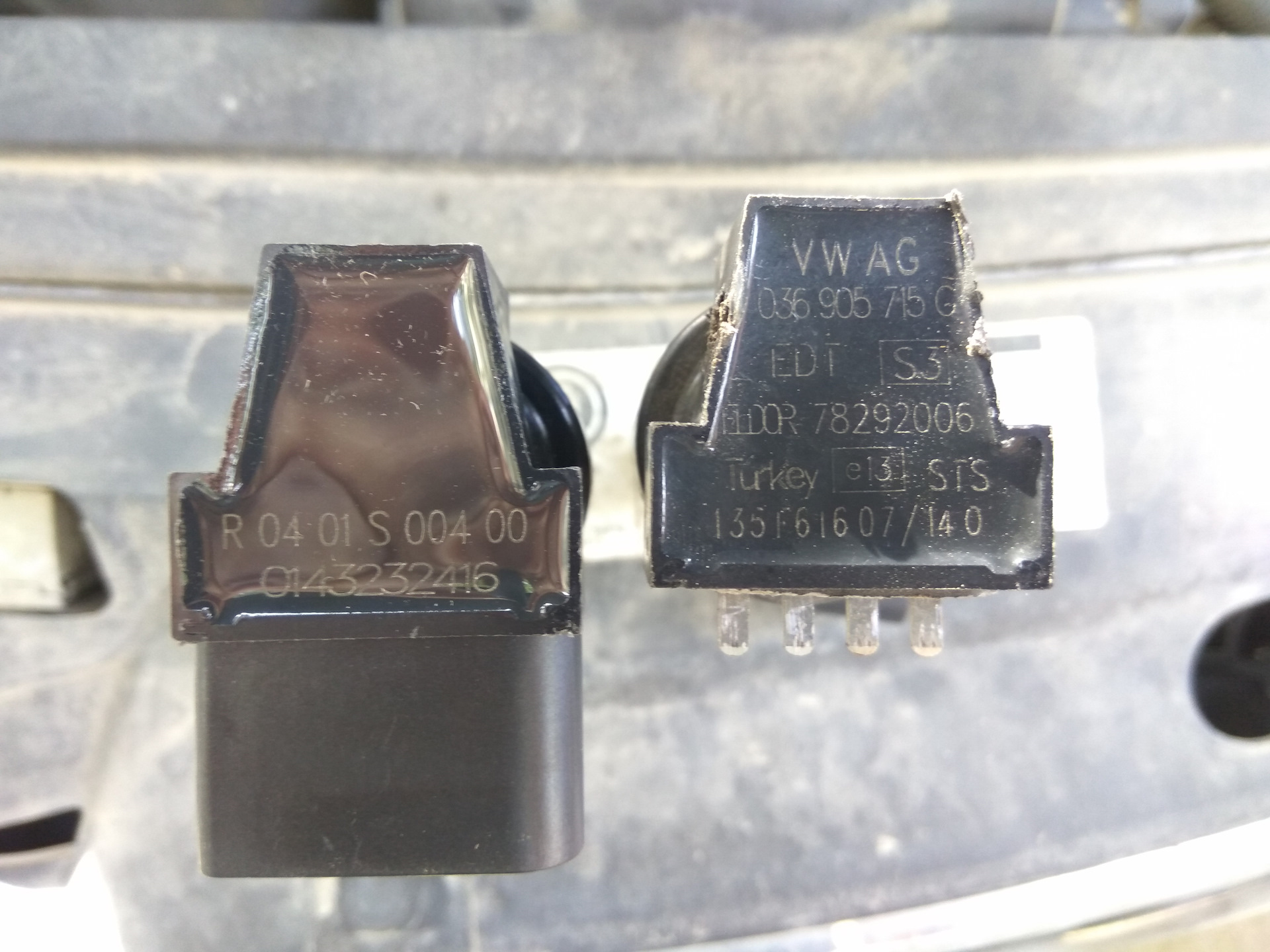

Дома начал смотреть катушку, по VIN пробивается номер оригинала 036905715G, цена от 2 421 рублей (все цены с автодока). Как всегда, посмотрел и составил список аналогов. Правила списка — производство не Китай, не Россия, позитивные отзывы либо о конкретном артикуле, либо о фирме в целом, в применимости запчасти бьется хоть одна машина с CFNA:
1. BERU ZSE 030 — 1 795 руб, Турция.
2. NGK 48003 — 1 695 руб, Турция.
3. TESLA CL003 — 1 704 руб, Чехия.
Далее по принципу «скорость доставки» была выбрана катушка NGK 48003. Машина за это время 2 дня ездила на стяжках, но была явно недовольна, так как выкидывала ошибки. На первое утро завожу машину — вижу лампу неисправности системы ASR. Двигатель подтраивает, заглушаю двигатель, завожу снова — ошибка горит, увеличиваю обороты, ошибка пропадает, двигатель работает ровно. Сканер отдает ошибки с кодами 014F и 0150.

Отвертка и ключ — бесценно) Ну или 1695 руб. в моем случае)
Автодело арт.40448 — 317 руб. Emex. На алиэкспрессе дороже -490 р.
Новая катушка оригинал?
Нет, NGK 48003, и определить маскируется ли под нее оригинал не удалось. Размеры, форма — все сходится кроме надписей. Обе делаются в Турции. Свечи оригинальные NGK, может и катушки тоже.
у меня родные свечи стояли VAG-BOSCH
У меня NGK, и старые, и новые, там фотка есть: www.drive2.ru/l/453838268845261368/

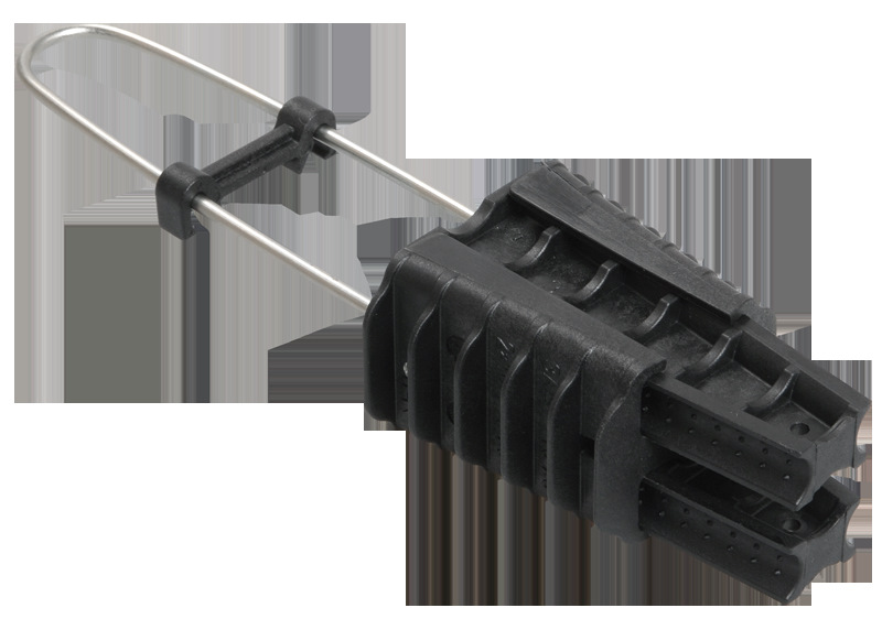

Я из зажима кабеля сделал, нашел у бати.Проволока жесткая, ширину регулирую хомутом, зимой тоже сломал катушку отверткой, когда залил свечи!
Просто с обратной стороны накидывается и вытаскивается?
Да !
Удобно, надо что-то похожее сделать.
