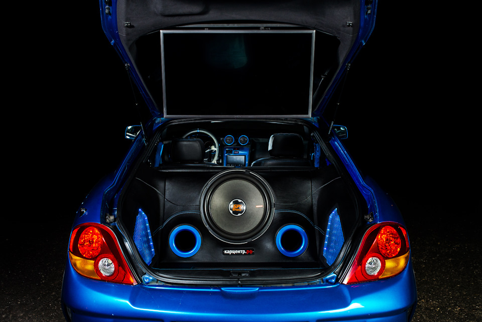

В Автозвук ч.25(v.2) ESQL Show www.drive2.ru/l/473786433430094821/ я писал, что будет сравниваться акустика и усилки лоб в лоб, путем отслушки и уже только после этого будет определятся конечная система.
Напомню суть системы, планируется построика 3-х полоски для участия в соревнованиях EMMA в категории ESQL мастер. Планировалось построика системы на итальянской фирме Hertz, но в итоге решил добавить ясности и сравнить с другими фирмами для понимания общеи картины, так как у меня нет жестких рамок по брендам и уж тем более к монобрендам, мне никто не за что не платит и строю систему как хочу, можно сказать набираюсь опыта. Все прослушки и тесты исключительно для себя, поэтому, то что понравится, то и будет стоять, хотя в отслушке принимали участия ребята из SQ и я прислушивался к их мнению, но все компоненты на тест выбирал исключительно я и все динамике на тесте куплены мнои, а не даны для теста и уж тем более не подарочные. Соответственно все что было на тесте и не вошло в итоге в систему, будут выставлены на продажу.

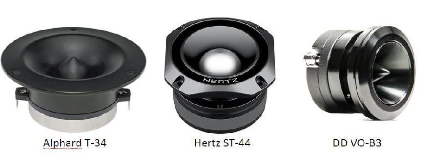

Твитеры(высокачастотники), в прослушивание участвовали: Alphard Т-34(5000 руб пара), Hertz ST 44(12000 руб), DD VO B3 (6000 руб.)
Alphard Т-34 — копия знаменитых итальяшек B&C, надеюсь что оригинал играл значительно лучше)). Из плюсов могу выделить что они не очень большие по размеру и маленький вес.
Общие характеристики:
Типоразмер: 10см (4 дюима) ВЧ-рупор
Мощность RMS: 35 Вт
Максимальная мощность: 70 Вт
Диапазон воспроизводимых частот: 2000 — 18000 Гц
Чувствительность: 105 дБ
Импеданс: 4 Ом
Размер звуковой катушки: 25,4 мм
Материал магнита: Неодим
Материал мембраны: Титан
Материал катушки: Медь
Вес: 1.5кг
Вот что они реально умеют так это безбожно орать, песочат дико, только успевай выгребать из ушей песок. Мне они и раньше не нравились как играют, а на прослушке еще раз убедился к альфарду больше не приближаться.
Hertz ST 44 — это не твитер, а машина для убииства, он просто огромный и нереально тяжелый. В рамках серии SPL Show модель ST 44 отличается от других ВЧ-динамиков использованием звуковой катушки и мембраны увеличенного до 44 мм диаметра, а также мощного крупноразмерного ферритового магнита. Мембрана – сверхлегкая алюминиевая, звуковая катушка намотана алюминиевым проводом с медным покрытием (Copper Clad Aluminium Ribbon). Массивный корпус из анодированного алюминия эффективно справляется с паразитными вибрациями, повышенная эффективность и обеспечивая дополнительное демпфирование. Кроме того, покрытие корпуса и фланцев магнита обладает улучшенной теплоотдачей для долговременной работы на высокой громкости.
Типоразмер:11.5 мм(4.5 дюймов) Компрессионный рупорный динамик
Мощность RMS: —
Максимальная мощность: 100 Вт (ФВЧ 4,5 кГц, 12 дБ/окт)
Диапазон воспроизводимых частот: 2500 — 20000 Гц
Чувствительность: 109 дБ
Импеданс: 4 Ом
Размер звуковой катушки: 44 мм
Материал магнита: Феррит
Материал мембраны: Сверхлегкая алюминиевая, D44 мм
Материал катушки: Намотанная алюминиевым проводом с медным покрытием, D44 мм
Вес: 3.12кг
Играет громче и приятнее чем Alphard T-34, но тоже не без песка конечно и очень страдает направленность, как смещаешься в сторону и сразу заметен спад.
DD VO B3 — нереально маленький, когда я его увидел подумал: неужели он может громко играть? он исключительно удобен в плане инсталляции и обладает минимально-возможной посадочной глубиной. Дисперсия, другой важный показатель его, определяющий пределы слышимости на отклонении от оси, составляет внушительные 110 градусов.
Типоразмер: ВЧ рупорный
Мощность RMS: 50
Диапазон воспроизводимых частот: 3000 — 20000 Гц
Чувствительность: 106 дБ
Импеданс: 4 Ом
Размер звуковой катушки: 25 мм
Вес: 0.91кг
DD VO B3 — не буду писать много лишних фраз, а напишу в целом, вч играет приятнее чем претенденты выше и это очень заметно на слух, но они и тише играют чем T-34 и тем более Hertz ST 44.
Из прослушки понятно, что не смотря на то что hertz ST 44 оказался громче всех, но по звучанию понравился больше DD VO B3, поэтому и в системе стоять будут они, так как строится SQL система. Но возникает другая ситуация, по сути одной пары DD VO B3 должно было хватить для одной середины и это утверждали многие, даже прикинули по расчетам что должно хватить, но в душе закрались сомнения, а в друг не хватит? тогда придется переделывать дверную карту, поэтому чтоб не рисковать, ставить надо две пары, да это лишнии источник, да потом сложнее настраивать, но поставив две пары обезопасили бы себя на 100%, ну а что делать если по факту одной пары будет хватать? тут пришла интересная мысль: по факту будут стоять две пары, а подключена будет всего лишь одна пара, так сказать одна пара будет для декора или как вариант запасной!

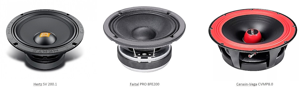

Среднечастотники, в выборе участвовали Hertz SV 200.1(рыночная цена 12500 руб.), Faital PRO 8FE200 (7000 руб.), Cerwin-Vega CVMP8.0(12000 руб.). На самом деле Hertz SV 200.1 это уже проверенные не побоюсь этого слова "легендарные" динамики и зарекомендовали себя как одних из самых громких и при этом еще и играющие очень качественно, а не орущие как многие, они стояли у меня и в прошлой системе и нарекания на звучание не было, думаю они и будут у меня стоять и в системе, но для сравнения добавил пару заинтересовавших меня динамиков.
Hertz SV 200.1 — специализированные 20-см СЧ-динамики для работы в составе SPL- и демонстрационных аудиосистем озвучивания открытых пространств (open air), как и все представители серии SPL Show, эти динамики отличаются большой мощностью и прекрасной чувствительностью. Конструкция значительно усилена по сравнению с традиционными СЧ-динамиками, в ней используется очень легкий диффузор из прессованной целлюлозы, укрупненная магнитная система с медным керном, облегченная алюминиевая звуковая катушка на компактном теплостойком каркасе, увеличенного диаметра прочная центрирующая шайба и двухволновой подвес DWR. С отводом тепла эффективно справляются центральное вентиляционное отверстие и специальное покрытие фланцев магнита. Установка SV 200 допускается как в изолированные корпуса, так и в виде массива из нескольких динамиков, работающих на объем двери. Можно более подробно почитать тут: www.автозвук.рф/az/2010/06/034-hertz-spl-show.htm.
Типоразмер: 20см (8 дюимов) СЧ
Мощность RMS: 200 Вт
Максимальная мощность: 500 Вт (Hi-pass filtered @ 150 Hz — 12 dB Oct.)
Диапазон воспроизводимых частот: 100 — 9000 Гц
Чувствительность: 100 дБ
Импеданс: 4 Ом
Размер звуковой катушки: 38 мм(1.5 дюима)
Материал СЧ-динамика: Прессованная целлюлоза с пропиткой.
Вес: 2.8кг
Сняли параметры Тиля-Смолла размятого(год играл в машине) динамика Hertz SV 200.1 на приборе Woofwer Tester 2 ( www.ht-audio.com/pages/WooferTester2.html).
Re = 3.3276 ohms (3.25)
Fs = 123.3300 Hz (120)
Zmax = 38.0585 ohms
Qes = 0.7122 (0.58)
Qms = 7.4337 (10.3)
Qts = 0.6500 (0.55)
Le = 0.1039 mH (at 1 kHz) / (0.22)
Diam = 168.0000 mm ( 6.6142 in )
Sd = 22167.0773 mm^2( 34.3590 in^2)
Vas = 11.1785 L ( 0.3948 ft^3) / (7.5)
BL = 6.1359 N/A (8.3)
Mms = 10.3993 g
Cms = 160.1402 uM/N
Kms = 6244.5269 N/M
Rms = 1.0840 R mechanical
Efficiency = 2.7664 %
Sensitivity= 96.4372 dB @1W/1m
Sensitivity= 100.2468 dB @2.83Vrms/1m (100)
Примечание: В скобках заводские параметры.
Faital PRO 8FE200 — по классификации производителя эта модель относится к басовым динамикам. Вообще в каталоге фирмы есть только басовые и высокочастотные динамики. Динамик действительно может отыгрывать басовую часть очень очень бодро и в этом его фишка, по сути его можно использовать и в двушке, я бы даже порекомендовал ее "глухим", а то понакупают динамиков которые играют от 200 и выше и еще говорят, а что у меня не панчит? Максимально возможный ход диффузора, заявленный производителем — 10 мм. И это отличный показатель для эстрады. Подавляющее большинство 20-к хода вообще не имеет. Лучше всего фаиталы раскроют свои способности, если дать им играть примерно от 80-100 Гц. Номинальная мощность заявлена 130 Вт. Казалось бы не очень много, но она указана по стандарту AES, он отличается от привычного RMS прежде всего тем, что акустика должна выдержать заданную нагрузку в течении 2 часов. Динамики построены на звуковой катушке размером 38 мм. Можно смело ориентироваться на 150-180 Вт в привычном формате. Внешне мне показался прост и скромен, по сути как и Hertz SV 200.1 и даже их можно спокоино менять между собой, так как расстояние между отверстия под крепления одинаковые, возможно из-за того что оба итальянцы, но есть и особенности, на нижнем фланце магнитной системы есть проточка для увеличения хода подвижки. Это единственная деталь, которая намекает на басовый потенциал динамиков. Рама штампованная, диффузор с виду вполне обычный. Магнит вообще поражает, он не большой. Но тем не менее чувствительность высокая.
Мощность AES: 130 Вт
Максимальная мощность: 260 Вт
Диапазон воспроизводимых частот: 60 — 5000 Гц
Чувствительность (1W/1м) : 95 дБ
Импеданс: 4 Ом
Материал корзины: Сталь
Материал катушки: Алюминий
Вес: 2.2кг
Динамик был абсолютно новым, поэтому пришлось сначала размять его и только после этого снять параметры
Тиля-Смолла.
Re = 3.1503 ohms (3)
Fs = 76.6532 Hz (80)
Zmax = 97.2478 ohms
Qes = 0.4075 (0.47)
Qms = 12.1725 (8.7)
Qts = 0.3943 (0.44)
Le = 0.2891 mH (at 1 kHz) (0.25)
Diam = 166.0000 mm ( 6.5354 in )
Sd = 21642.4298 mm^2( 33.5458 in^2)
Vas = 24.5626 L ( 0.8674 ft^3) (13.4 dm^3 (0.47 ft^3))
BL = 6.5939 N/A (7 N/A)
Mms = 11.6784 g
Cms = 369.1459 uM/N
Kms = 2708.9561 N/M
Rms = 0.4621 R mechanical
Efficiency = 2.5507 %
Sensitivity= 96.0846 dB @1W/1m (95)
Sensitivity= 100.1319 dB @2.83Vrms/1m
В целом по звучанию похож на Hertz SV 200.1, но немого тише играет и не так высоко(до 5000-6000кг) забирается как Герц, но зато может играть ниже. Но меня не интересует диапазон ниже 300 Гц, так же как и цена почти в два раза дороже за Hertz, поэтому из этих двух динамиков я бы выбрал бы Hertz исходя из того что он громче и играет выше, что позволит мне проще срастить с вч, но и фаиталы очень удивили хорошими музыкальными качествами и безупречной сборкой.
Cerwin-Vega CVMP8.0 — начну с того, что про эту фирму я вообще ничего не знал и не слышал, может где и попадалась, то особо на нее не обращал тока по тому, что это контора не на слуху и в живую не на одном соревновании не видел и не слышал. Но после прочтения теста на бассклубе www.bassclub.ru/forum/sho…php?p=1615129#post1615129 очень заинтересовался этой фирмой www.cerwinvegamobile.com/ и оказывается это фирма уже существует давно, еще в далеком 1954 году Джин Червинский основал эту компанию по производству громкоговорителей. Линеика эстрадной акустике не такая большая и может поэтому не такая известная, но вот любителям домашки эта фирма о многом говорит. Кстати очень хорошии и профессиональный обзор на всю линеику эстрадной акустики Cerwin-Vega можно почитать тут carmus.ru/content/92. Ну а я в двух словах могу сказать по размеру это нереальный огромный динамик в стандартное посадочное место типа Hertz и Faital оно просто не вмещается, поэтому надо специально делать кольцо под этот динамик. Внешне этот динамик не похож не на какой другой и его нереально спутать с другими. Динамик построен на солидной литой корзине, тканевый многоволновой верхний подвес, лёгкий целлюлозный диффузор, покрытый с лицевой стороны полимером и крупным магнитом.
Максимальная мощность: 400 Вт
Диапазон воспроизводимых частот (+/- 3дБ): 100 — 5000 Гц
Импеданс: 4 Ом
Динамик был новым, поэтому разминаем и снимаем параметры Тиля-Смолла.
Re = 3.4048 ohms (3.2)
Fs = 100.0762 Hz (80)
Zmax = 25.8726 ohms
Qes = 0.4107 (0.3)
Qms = 2.7104 (2.1)
Qts = 0.3567 (0.3)
Le = 0.2778 mH (at 1 kHz)
Diam = 176.0000 mm ( 6.9291 in )
Sd = 24328.4926 mm^2( 37.7092 in^2)
Vas = 15.8611 L ( 0.5601 ft^3) (18.1)
BL = 8.3597 N/A (10.2)
Mms = 13.4073 g
Cms = 188.6423 uM/N
Kms = 5301.0386 N/M
Rms = 3.1104 R mechanical
Efficiency = 3.6367 %
Sensitivity= 97.6251 dB @1W/1m
Sensitivity= 101.3351 dB @2.83Vrms/1m
Cerwin-Vega CVMP8.0- вот то что на бассе писали в тесте и это реально так, этот динамик реально отличается от всех по звучанию и звучит приятнее остальных, но не смотря на то что чувствительность у Червина выше чем у двух других динамиков, но на слух он уступает все же по громкости и Faital и Hertz, но тогда почему же он тише играет при более высокой замеряемой чуйке? согласно ГОСТ 16122-78 характеристическая чувствительность динамика – отношение среднего звукового давления, развиваемого динамика в заданном диапазоне частот (обычно 100… 8000 Гц) на рабочей оси, приведенное к расстоянию 1 м и подводимой электрической мощности 1 Вт. Из этого следует что Червин в среднем на всем замеряемом диапазоне громче, но у Fatail и Hertz возможен пик(горб) выше на какой либо частоте и из-за этого кажется что они и играют громче, из этого следует что у Червина более ровная АЧХ. Кстати эти динамики должны заинтересовать тех, кто участвует в замере фронта, так как там замер происходит по такому же принципу.
Пора подвести итоги: как бы я не любил Hertz, но все же пора место уступить Червин, не смотря на его большой вес и большие габариты в остальном это отличный динамик который поселится у меня в системе. Еще его жирный плюс в том, что ему нужно всего около 5 литров в закрытом объеме, в то время как тому же Hertz SV 200.1 требуется почтив два раза больше. Cerwin-Vega CVMP8.0 это чистейшая середина, что собственно мне и нужно и басить ему совсем не к чему, в то же время Faital PRO 8FE200 без труда может это делать.

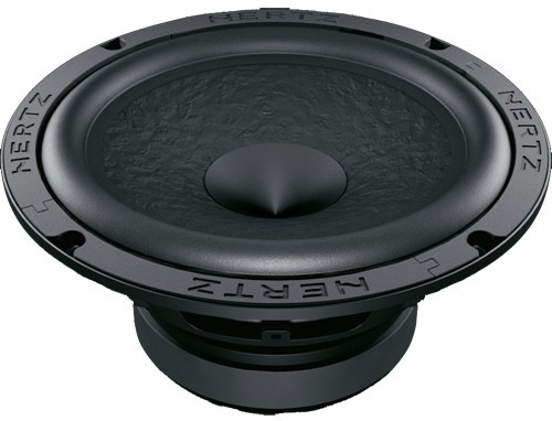

Мидбас, к сожалению сравнительно теста не было, так как кроме Hertz SV 200.1L у меня ничего нет, хотя очень хотел чтоб с итальянцем пободался американец из новой линейки DD VO W8-S4, но найти мне его так и не удалось в России поэтому без единой борьбы в моеи системе будут стоять две пары Hertz SV 200.1L.
Диффузородержатель штампованный и неплохо заглушённый. Материал диффузора — длинноволокнистая целлюлоза с добавками волокон хлопка с характерной и встречающейся только у головок с индексом L «жатой» лицевой поверхностью. Пластиковый центральный колпачок (64 мм) имеет форму уже знаменитого V-Cone, но здесь он выполнен отдельно и скрепляется с диффузором при сборке, классический «Ву-коне», делается цельным, что придаёт диффузору уникальные характеристики, одновременно создавая уникальные сложности при сборке головки. Габариты магнита (120 х 20 мм), как и диаметр звуковой катушки (50 мм). Нижняя шайба плоская, так что о наличии внутренней проточки судить трудно (вот, кстати, первое отличие в устройстве нетипичного SPL-вуфера от типичного сабвуфера). Ширина резинового подвеса (15 мм) тоже более характерна для продвинутого мидбаса. Средневысокое уплотнительное кольцо из губчатой резины. Диаметр осевого отверстия 10 мм. Центрирующая шайба плоская с регулярной формой гофров. Для подвода акустического кабеля, согласно неизменной фирменной традиции, служат контакты под клеммы-«лопаточки».
Типоразмер: 20см (8 дюимов) мид
Мощность RMS: 250 Вт
Диапазон воспроизводимых частот: 45 — 4500 Гц
Чувствительность: 94,5 дБ
Импеданс: 4 Ом
Размер звуковой катушки: 50 мм
Вес: 2.32кг

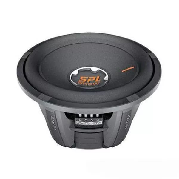

Сабвуфер, тут особо выбирать не приходилось: SQ HDC 412(12) и SQ HDC 412(12 в карбоне) сразу отпали, так как эти сабы больше подходят для спорта, оставалось выбрать между DD 812(12) и Hertz SX 380(15), но и тут особо долго выбирать не приходилось, так как все эти сабы я уже слышал и исходя из того, что Hertz SX 380 это все таки 15 дюимовыи саб и которому требуется небольшой объем 55-65 литров для короба ФИ и самое главное, мне очень понравился как играет при открытом багажнике.
Диффузородержатель литой, но не массивный, некоторая остаточная звонкость у него сохранилась, но совсем немного. Материал диффузора — традиционный для разработок инженеров Hertz и гораздо менее традиционный для SPL-снаряжения — целлюлоза с водостойким полимерным покрытием внешней стороны. Диаметр вогнутого центрального колпачка 95 мм. Подвес из вспененного полиуретана, шириной 30 мм. Весьма солидный, набранный из трёх колец магнит с диаметром осевого отверстия 30 мм.
Типоразмер: 38см (15 дюимов) сабвуфер.
Мощность RMS: 1000 Вт
Максимальная мощность: 4000 Вт
Диапазон воспроизводимых частот: 25 — 600 Гц
Чувствительность: 92 дБ
Импеданс: 2+2 Ом
Размер звуковой катушки: 65 мм
