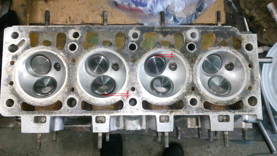

248 гбц канал впуск 31мм, седло 35,5, клапан 39,5
412 гбц канал впуск 33ммм, седло 34мм, клапан 38мм
Впускной коллектор 248 диаметр канала 31мм
Впускной коллектор 412 диаметр канала 34мм
248 гбц, при максимальном подъеме клапана, на стандартном распредвале, высота щели между клапаном и седлом впускного клапана 6,9мм, выпускного 5,9мм.
Проверяется просто — повернул распредвал в максимальный подъем и в клапанную щель подсовывал сверла разного диаметра.
Что мы сделали? Сделяли впуск выпуск по седлу — 35,5 и 30мм.. Отлично.
Вернемся к теме с теорией. Для такого седла какой нужен подъем клапана, т.е. клапанная щель?
— для впуска с седлом и каналом в 35,5мм и клапане 39,5 с ножкой 8мм — 7,6мм
— для выпуска с седлом и каналом 30мм, клапане 34мм и ножкой 8мм — 6,14мм
Что же из этого получается?
Получается, что нам не хватает высоты подъема клапана на впуске — 0,7мм, на выпуске 0,25мм.
Если посмотреть от обратного, то для стандартного распредвала и стоковой 248гбц будет достаточно впускного канала 34мм и выпускного 29,5мм.
т.е. такой канал будет оптимальным для 4750об/мин вместо желаемых 5200лб/мин — потеря 8-9%(или может запас 8-9%?)
Вывод.
Смысл всех этих расчетов в том, что если имеется 248 гбц, но распредвал остается стандартным, то растачивать впускной канал больше 34м бессмысленно, как и выпускной больше 30мм просто потому, что клапанная щель на максимальном открытии не позволит пройти большему объему воздуха. А если учесть, что в работе двигателя, на высоких оборотах клапан открыт на полную всего какую-то малую часть, то диаметр канала вообще бессмысленно сильно увеличивать.
Я думаю это как раз будет полезно знать тем, кто хочет чуть улучшить стандартную 248 гбц, без замены распредвала, но не переборщить.
А кто хоть раз проверял на каких оборотах зависают клапана? Я проверял на сток 1,5л — 6500об/мин:
В стоке 1,5 пик мощности в районе 5800об мин, по этому до 6500 смысла крутить воообще нет, тупая затея, а момент так вообще где-то после 3500 затухает.
С 1.8 не проверял, но у нас же есть теория… мощность у нас будет в районе 4750об/мин (расчетных), в реальности врятли она будет на много больше, так зачем нам крутить выше 6500об минут? Да и зачем тогда облегчать клапана, тарелки клапанов и т.д. и т.п?
По этому тюнинг облегчения клапанов и увеличение каналов, в моем случае, без замены распредвала на более спортивный — просто бессмысленный тюнинг.
Есть в чем плюс-то?
Конечно есть, канал впуск был 31мм — это мало, даже по расчетам со стандартным распредвалом, нужно 33-34мм (сток гбц привет). Так что вот небольшой совет тем кто хочет немного улучшить сток 248 гбц, без замены распредвала, н оне знает на сколько точить канал -знайте, в теории больше 34мм смысла точить нет.
А у нас 35,5, вот теперь-то и можно ставить спортивный распредвал, канала нам хватит!
Всем удачи!

1. может попробуете другие способы замера подъема клапана? ну там разницу между кулачком и базой р\в глянуть и умножить на передаточное коромысла или штангелем разницу между закрытым и открытым клапаном относительно седла? У меня даже на изношенном сток-р\в 8.5мм подъем если не ошибаюсь, при этом впуск и выпуск одинаковы.
2. я бы не сказал что из-за подъема клапана есть смысл в других доработках или нет. Думаю изменения будут в любом случае, просто не так сильно выраженные если бы подъем был больше. + нужно учитывать что важен не максимальный подъем клапана, а то, сколько времени клапан проводит будучи более-менее открытым. Если представить воображаемый р\в с подъемом в 15мм но фазой 180, я думаю он проиграет стоковому москвичевскому 8.8мм и 260(280). Фаза и подъем взаимосвязанные понятия.
1. Расчет показывает пропускную способность клапана. Площадь щели открытого клапана и диаметр канала. Прикол весь в том, что подьем по кулачку может и больше 8мм, но клапан имеет толщину, что своего рода уменьшает высоту щели. Уменьшает проходное сечение. Высота этой щели в данном тексте, впускного клапана 6.9мм. После доработки клапана, обточки его в более тонкий, это сечение увеличилось до 7.0мм, но уменьшив диаметр ножки клапана улучшаем количество проходимого воздуха, тем самым все равно 7.0 мм для канала 35,5мм мало. Не задействуются весь потнциал диаметра седла и клапана.
2. Все что касается фаз это другая история, все расчеты примитивны, но их достаточно чтобы понять, что тупо долбить каналы и пилить клапана это бессмысленная трата времени.
Если у вас есть желание, то сделайте самостоятельно все требуемые замеры и напишите об этом, мне будет интересно почитать.
2. кстати насчет пилить клапана. Когда-то тоже загорелся обточкой ножки, но после расчетов понял что это не имеет смысла. Не помню делали ли вы такие же расчеты перед тем как их пилили…
Допустим выпилили ножку с 8мм в 7мм, вопреки тому как может показаться на первый взгляд, это не равносильно увеличению седла допустим с 34 до 35. Если посчитать и сравнить площадь сечения села с вычетом разных ножек, то там выходит разница десятые или сотые процента.
