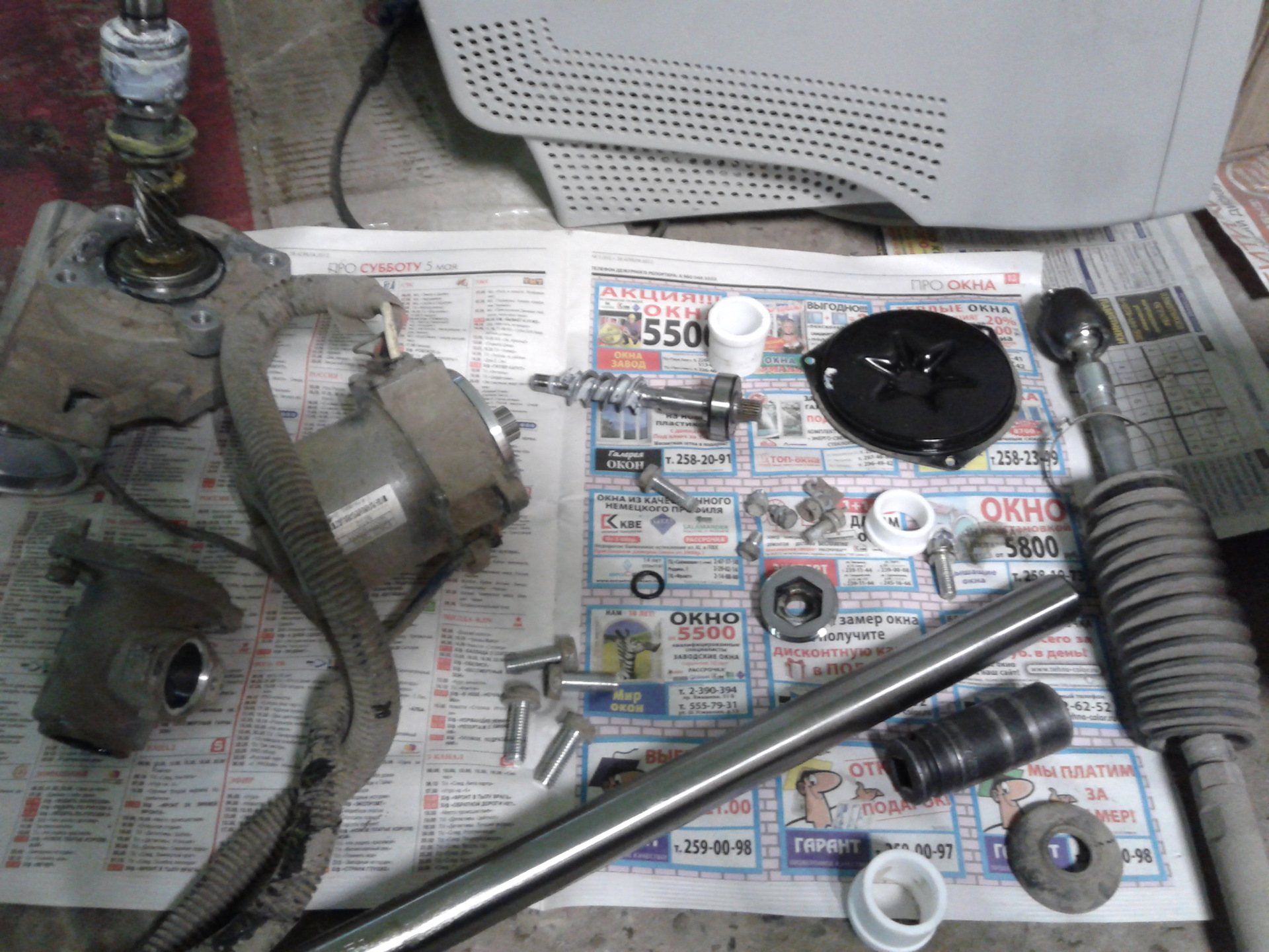

Что нужно для ремонта, кроме прямых рук и инструментов? Только втулка, новая пружина для поджимного башмака(34130-AJ000 — для Аутбека, 34130AG050 для Форика SH, у Форестера мягче, но диннее), маркер и смазка. Больше НИЧЕГО не нужно.

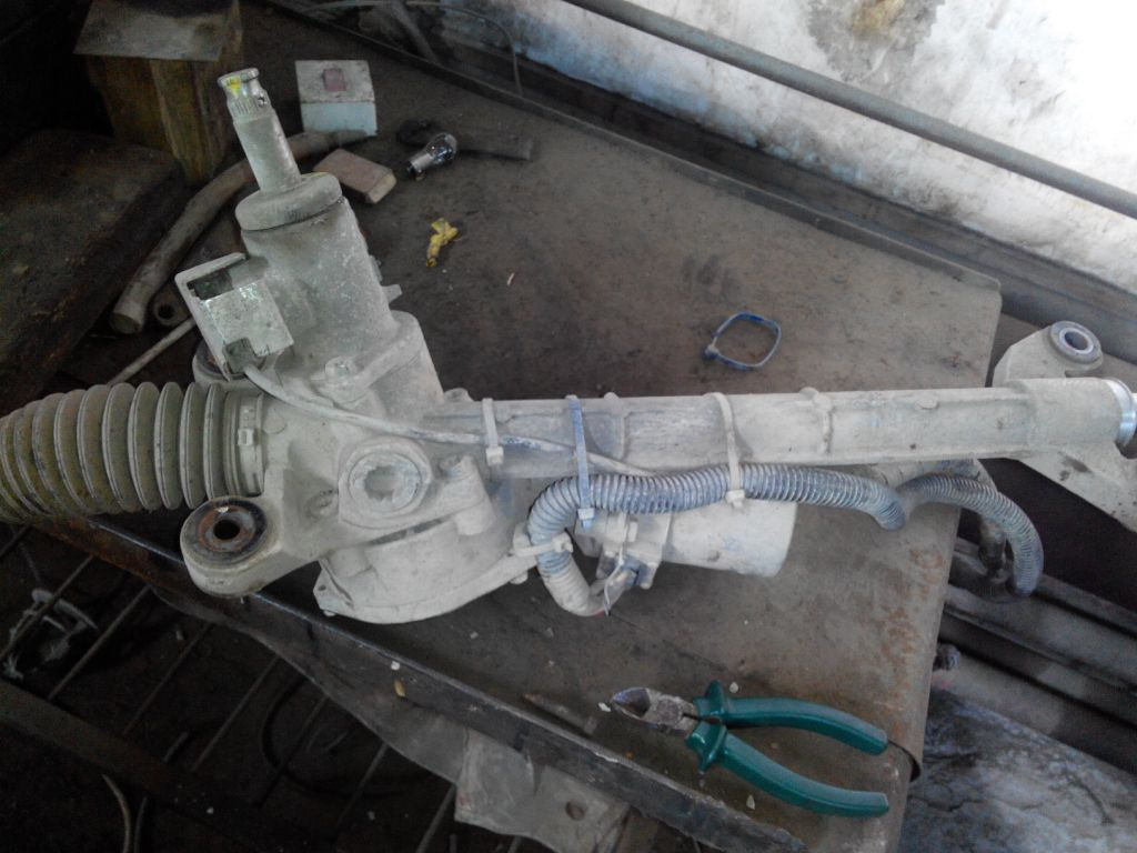

Рейка снята, рулевые наконечники тоже сняты.
Нужно ее препарировать. На Форестере SH это делать не обязательно, но если хочется, то можно.

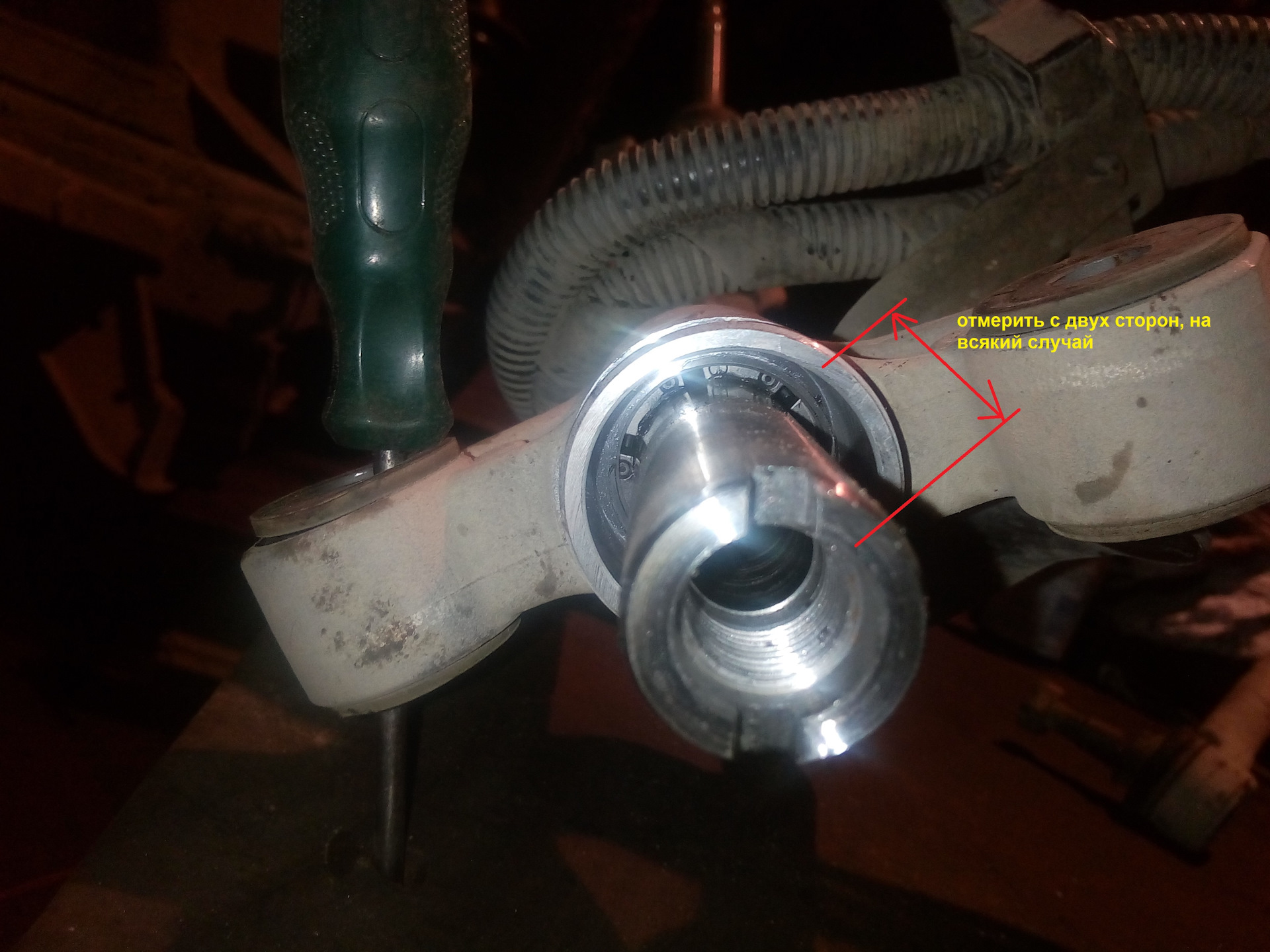

Снимаем гофры с тяг. откручиваем тяги. Отмечаем (т.е. записываем) расстояние от концов вала рейки до начала корпуса рейки. Это для того, чтобы потом так же и поставить

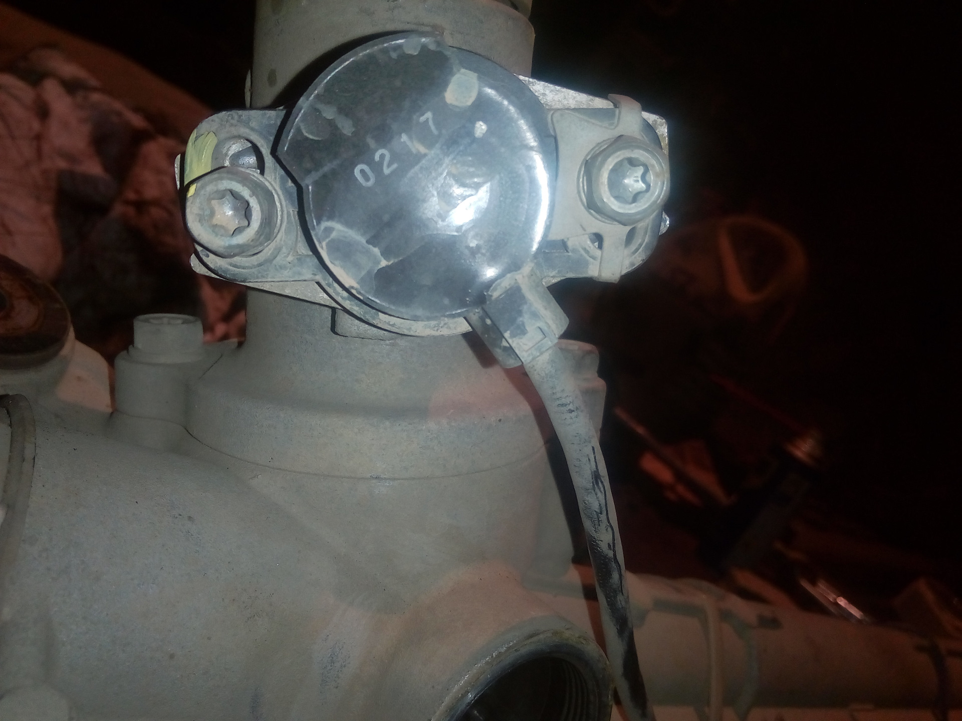

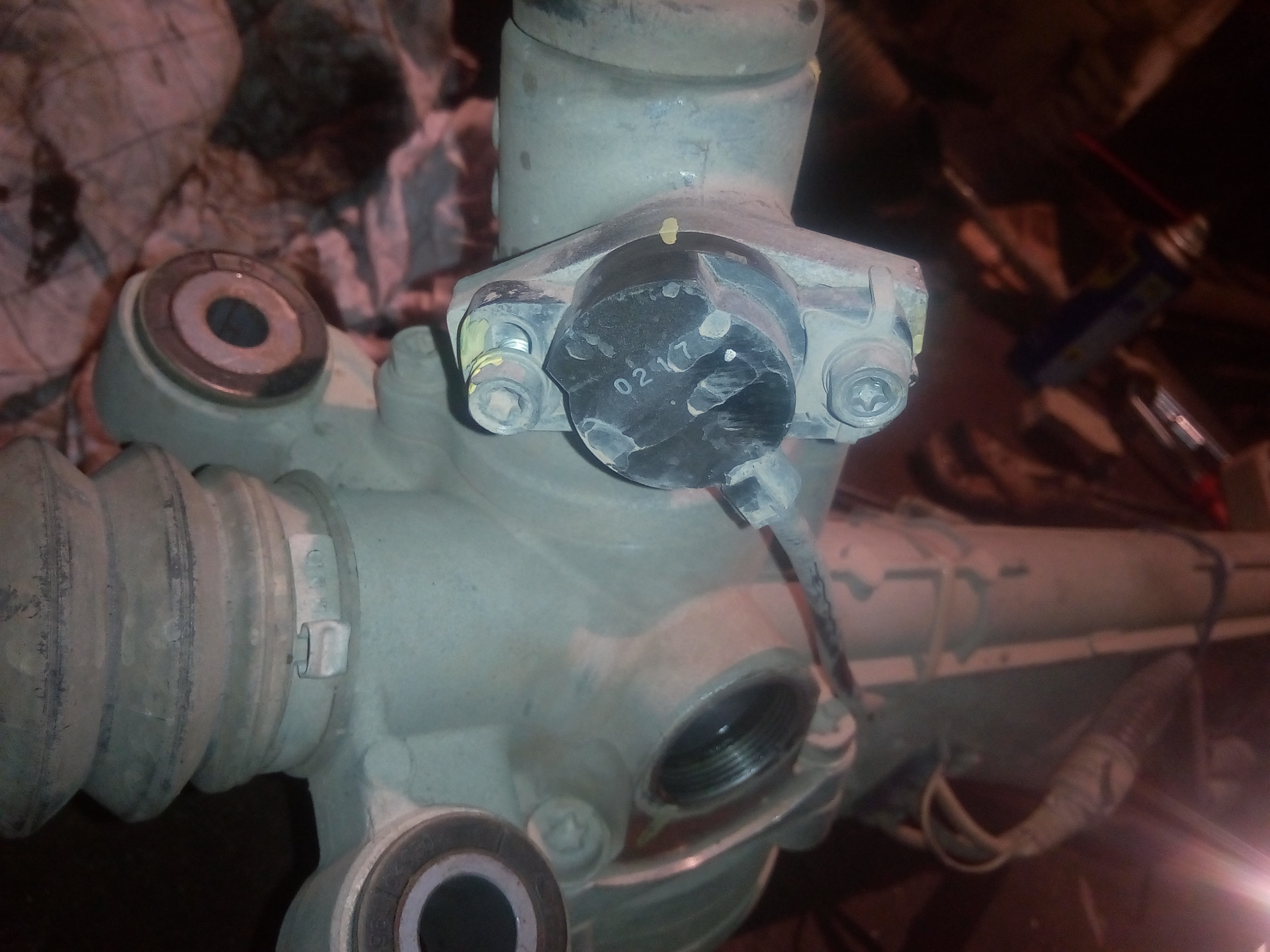

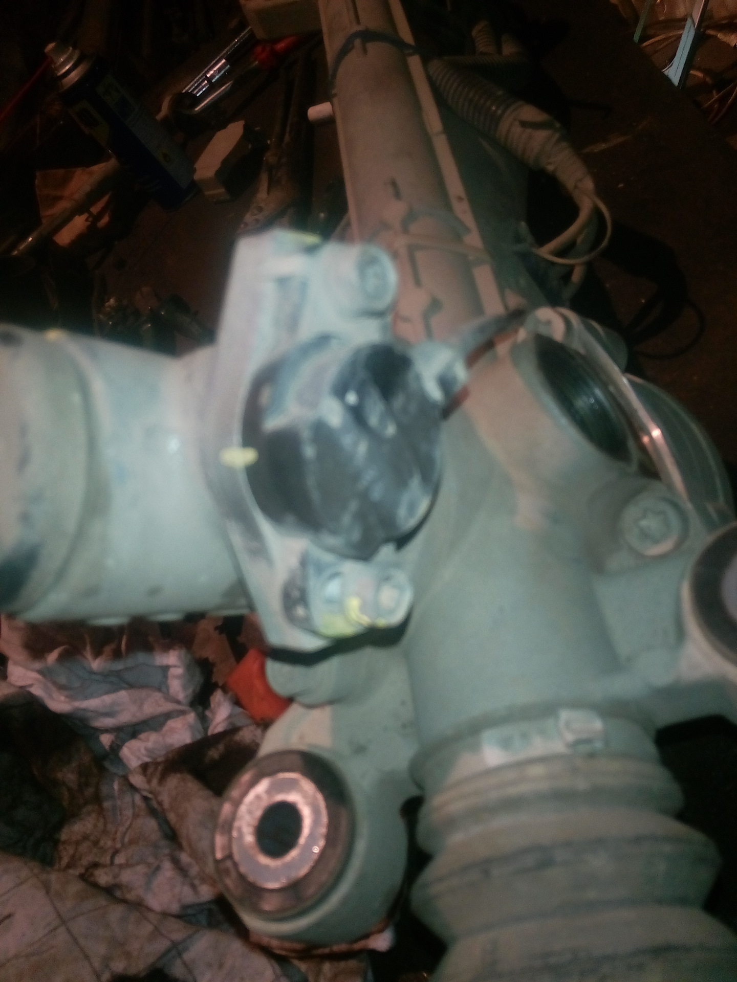

Отмечаю положения датчика вращения, чтобы потом так же и поставить.

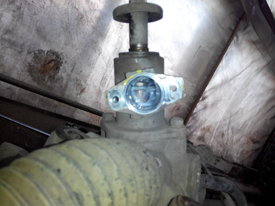

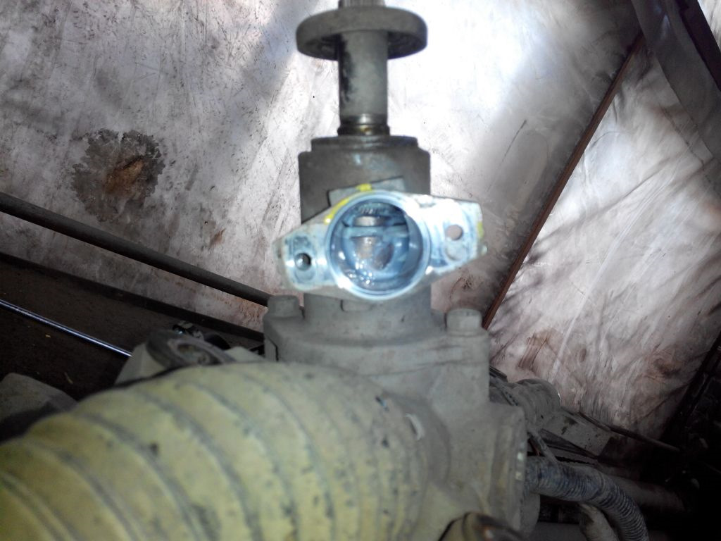

Снимаем поджимной башмак.

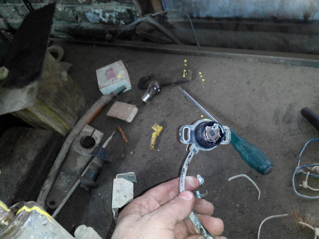

Потом снимаю датчик вращения и завязываю в пакет, чтобы не попала грязь.

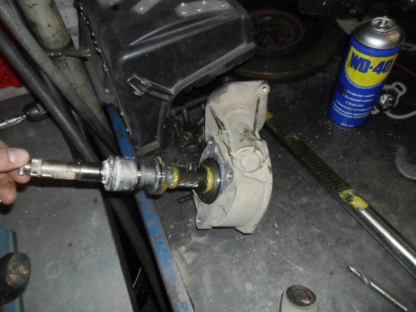

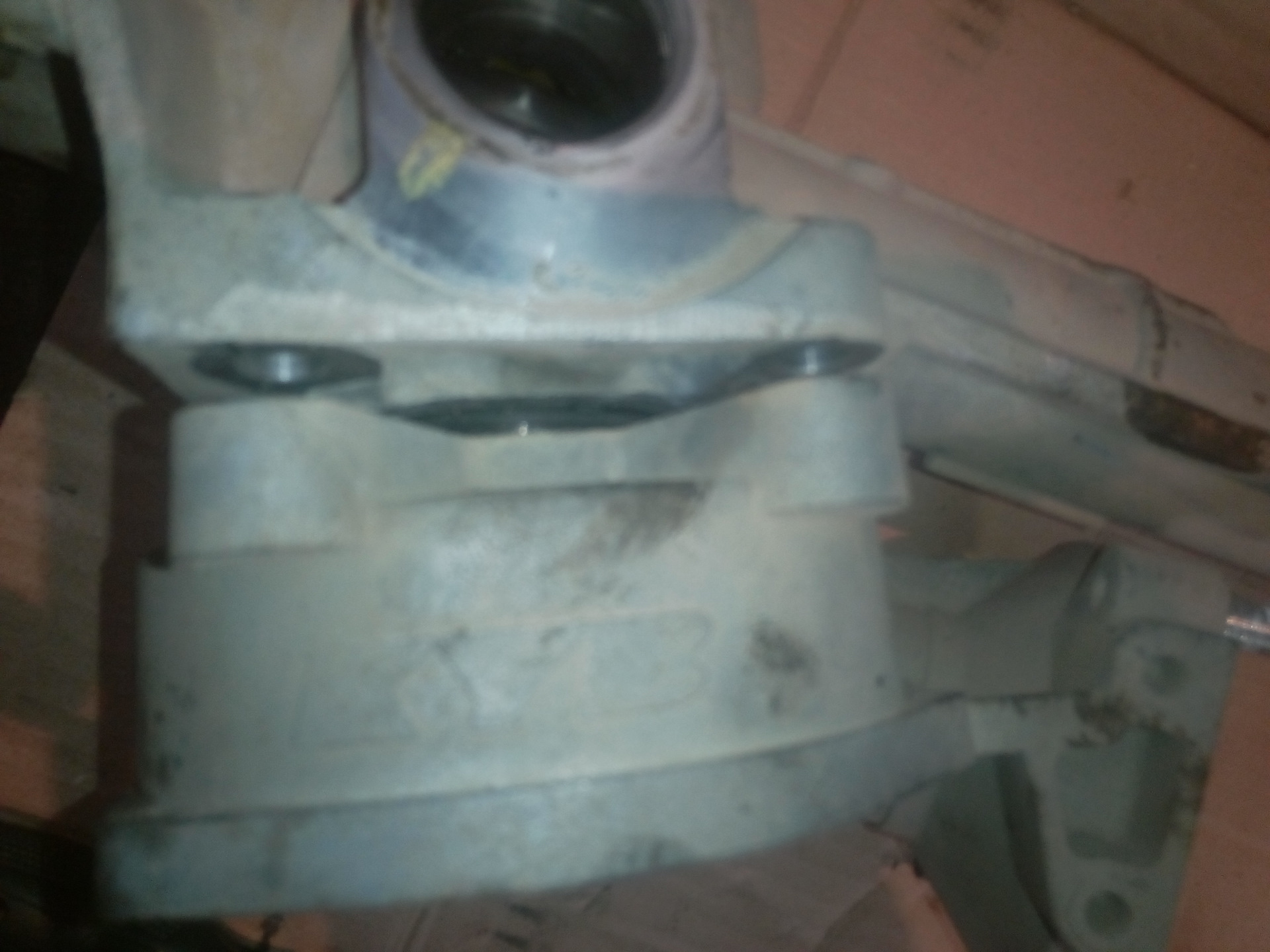

Снимаем корпус, в котором стоял датчик вращения
Снимается туго, сидит на подшипнике

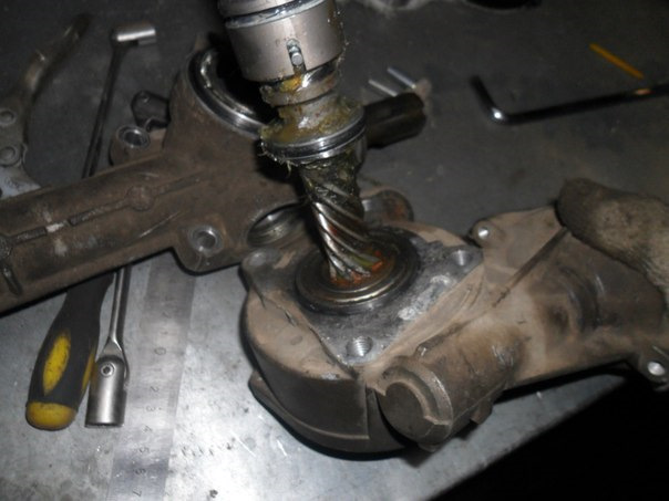

Снимаем электромотор и нижнюю часть с валом червяка. Выходит с трудом, но выходит.

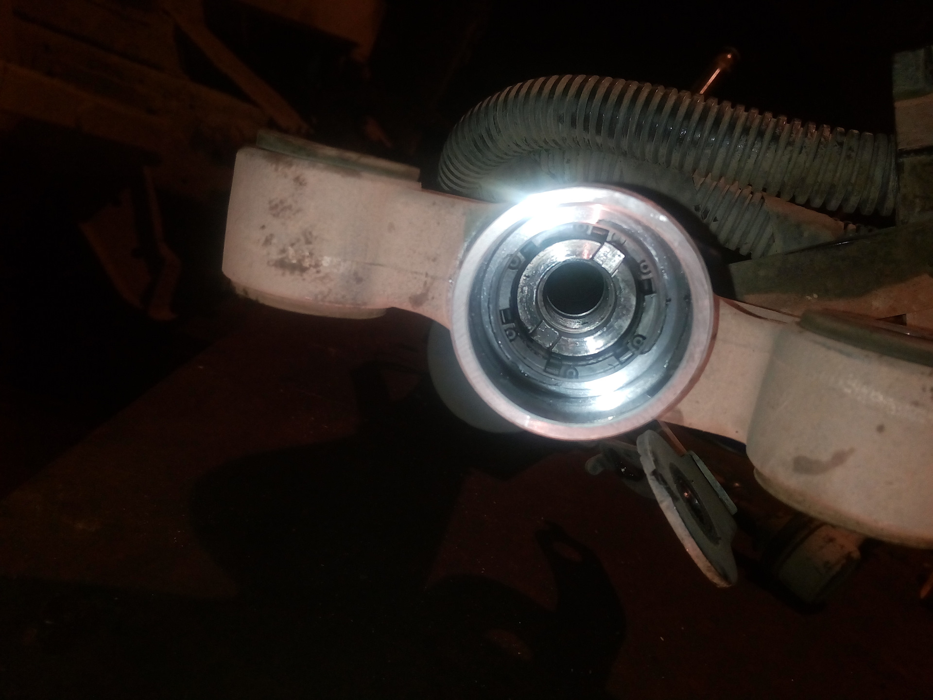

"Скалка" или сам вал-рейка свободен. Вынимаем его.

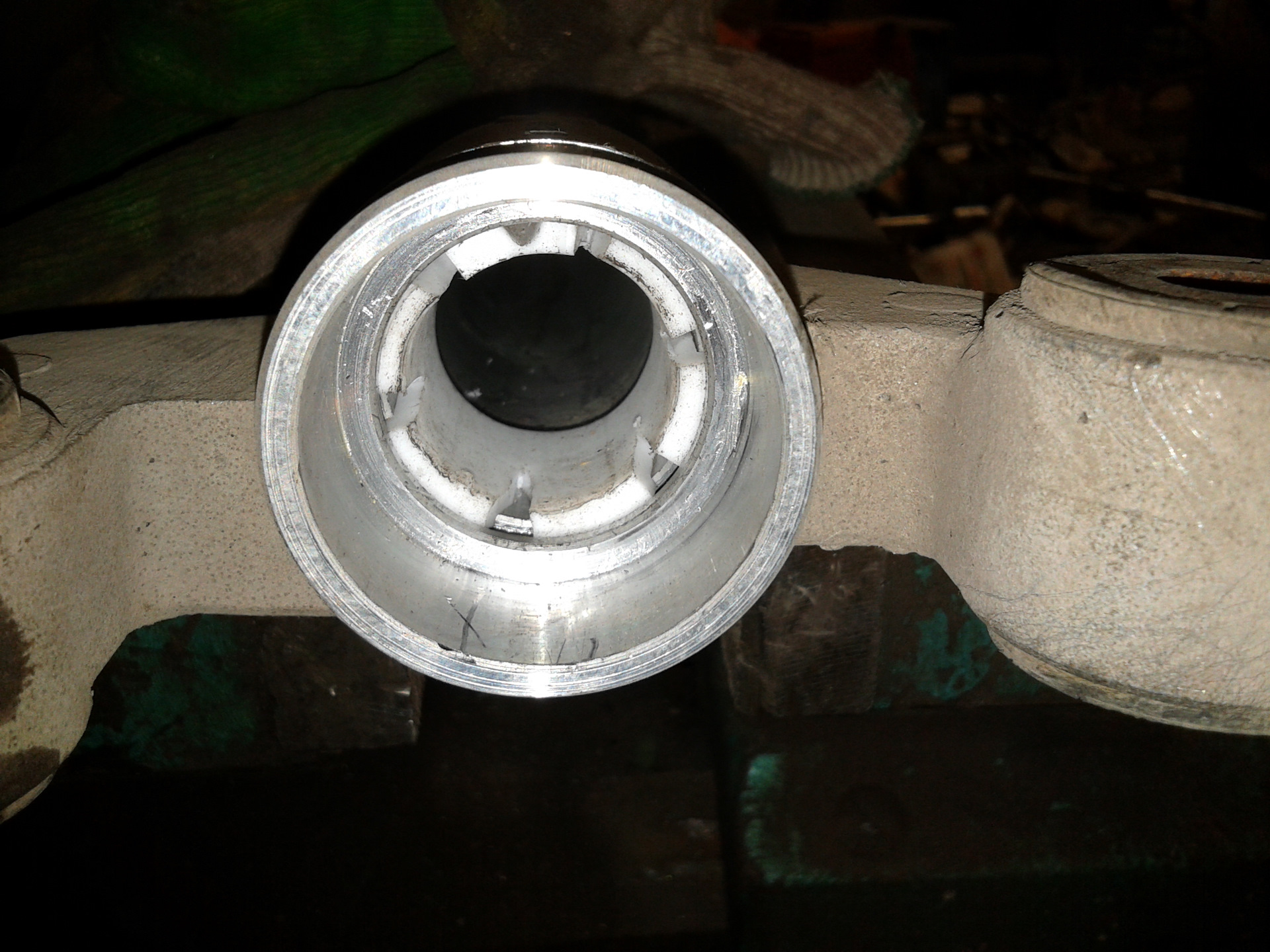

Теперь можно вытащить втулку.
Ее без церемоний ломаю и вытаскиваю.

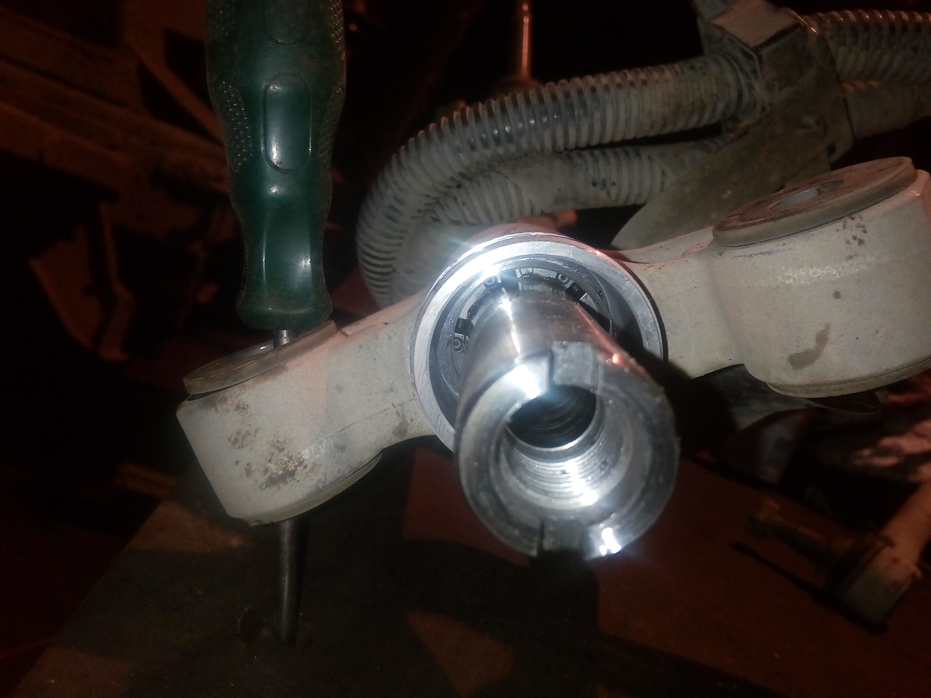

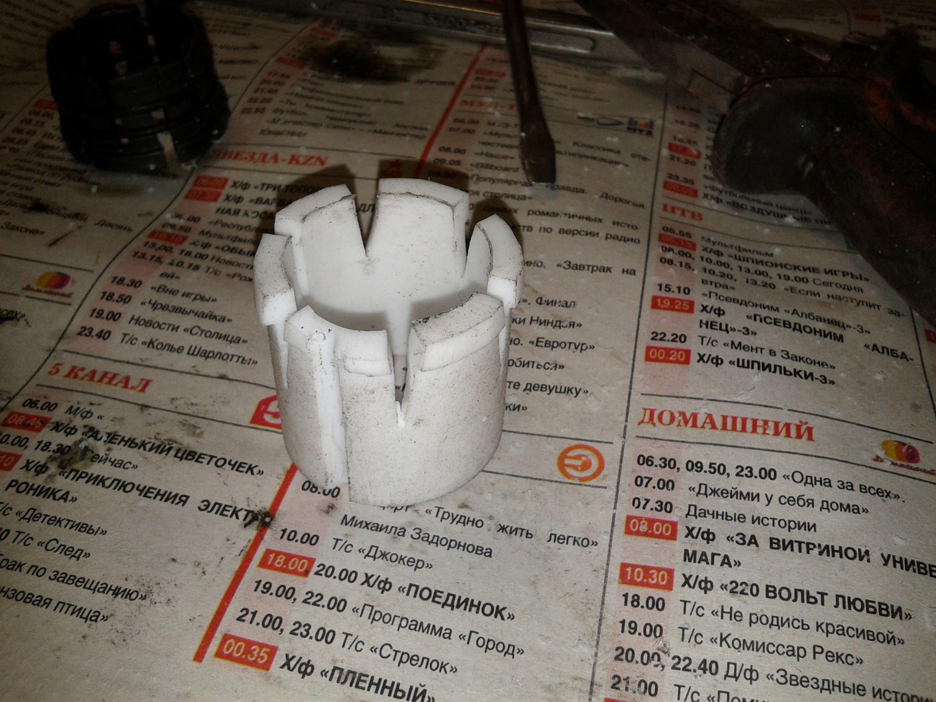

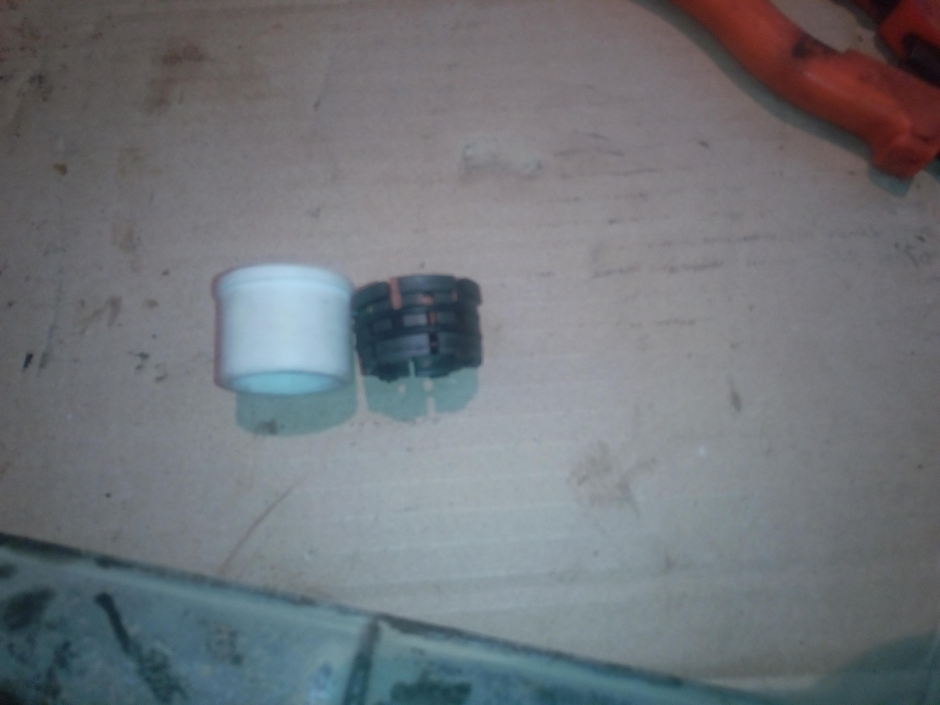

Затем нужно приготовить новую втулку.

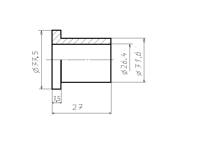

Здесь начинается самое интересное. Кто-то занимается подгонкой втулки под тот вид, что имела старая. Это мартышкин труд и смысла в нем, кроме эстетичности, нет. Равно как нет смысла в добавочных резинках. Я не буду здесь расписывать все свойства фторопласта, равно и бред про то, как рейки вытягиваются в эллипс, от якобы езды по плохим дорогам. Просто скажу, что на втулке нужно сделать прорези, наподобие цанги в цанговых карандашах, это для того, чтобы поставить ее на место и не сломать буртик. И еще обязательно "дыхательный" прорез, для того, чтобы обеспечить циркуляцию воздуха в рейке, если вы слишком обильно ее смажете и забьёте родные отверстия, которые там есть для этого. БОЛЬШЕ НИЧЕГО С НЕЙ ДЕЛАТЬ НЕ НУЖНО
Ставим втулку на место. Осаживаем оправкой или самой скалкой-валом. Им нужно действовать без фанатизма. Втулку внутри и сам вал нужно смазать.
Я использую смазку для направляек тормозных механизмов. Эта показала себя с наилучшей стороны.

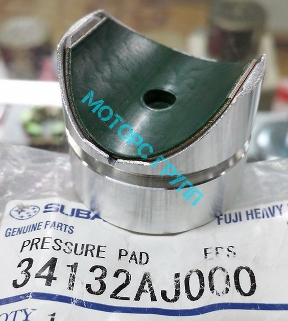

Если башмак поджимной не изношен, то менять его нет смысла, если есть сильный износ, то лучше заменить. Но на оригинал(34132AG030, 34132AJ000).
И обязательно заменить пружину. За 70-80 тыс она ослабевает и уже не пружинит как следует. А это оборачивается стуком при качании рулем в право/влево, когда машина стоит. И тут не поможет замена башмака на фторопласт или капролон. Поджим тоже не всегда помогает, т.к. пружина ослабевала так, что и подкручивание регулировочной гайки не помогало. Пружину менять однозначно на новую!

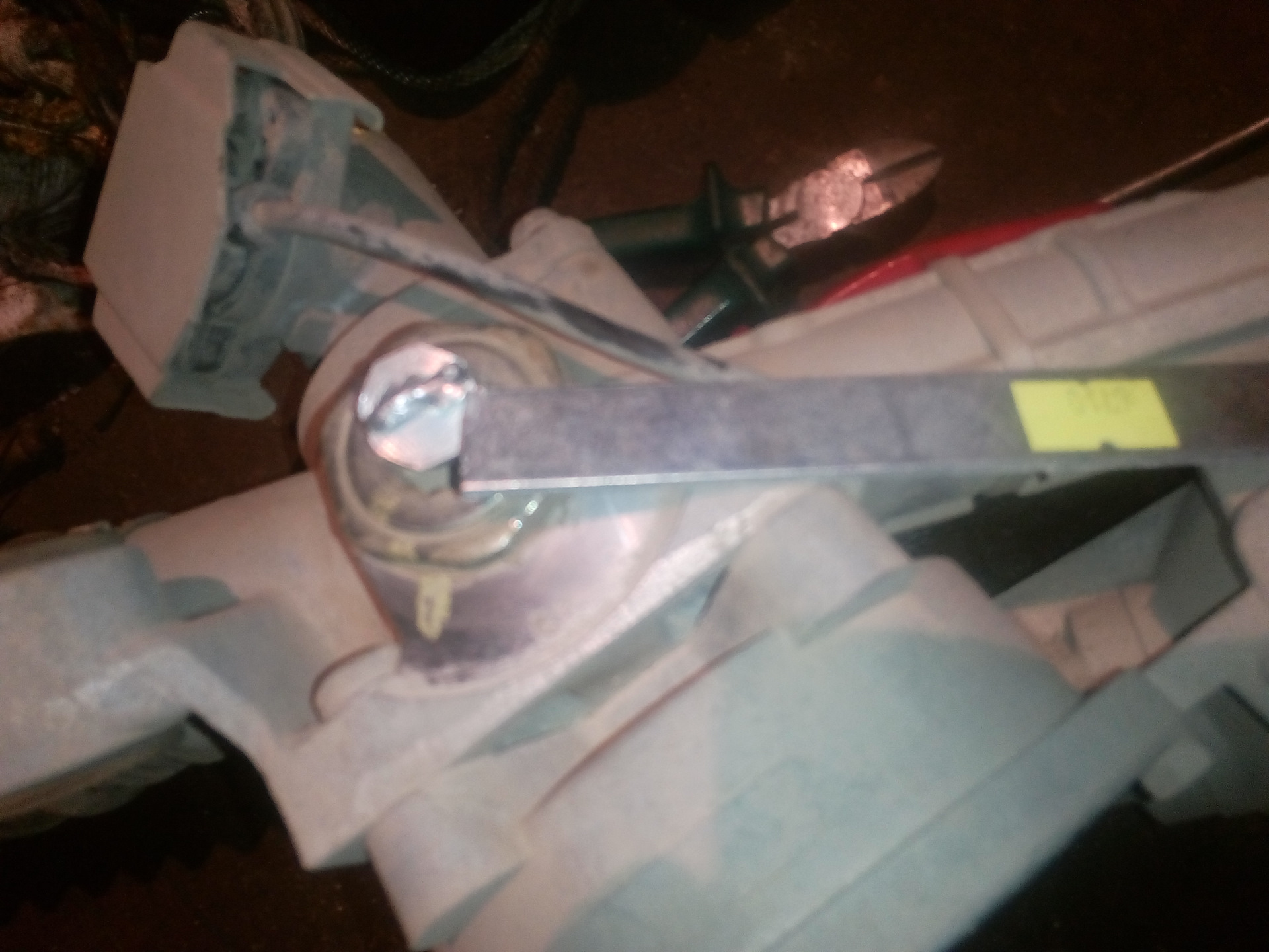

Т.к. датчик пружинный, то сначала, когда ставим, поворачиваем по часовой стрелке до конца, чтобы язычек датчика попал в паз на валу, а уж потом ставим по меткам!
Датчик вращения ставим по меткам.

Ну и чертеж втулки бонусом
