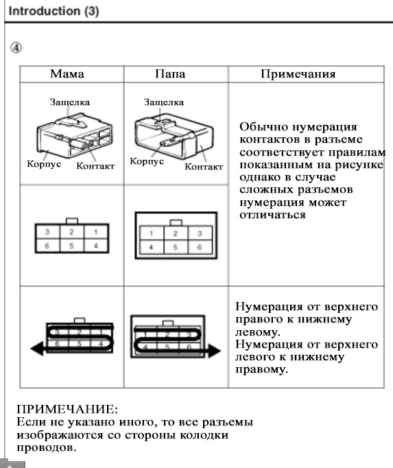

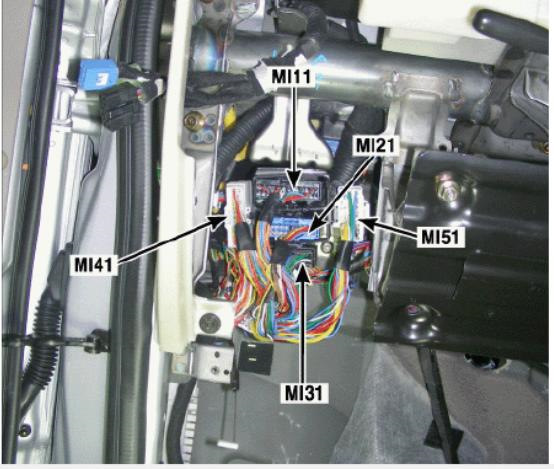

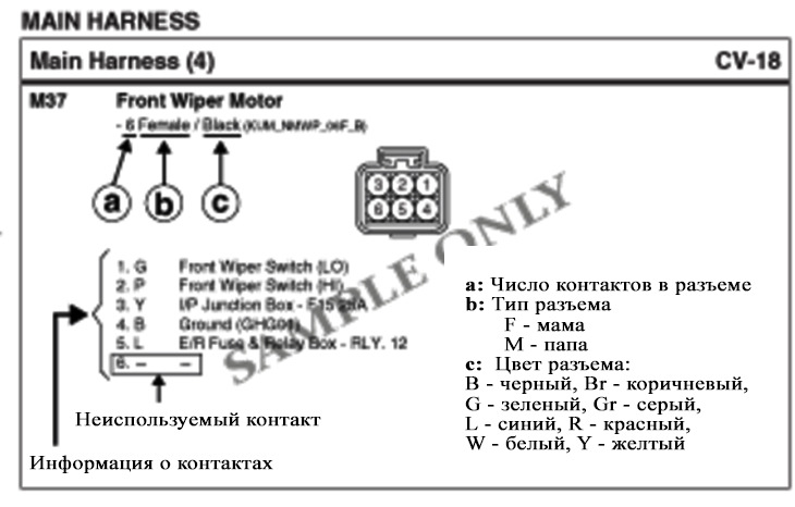

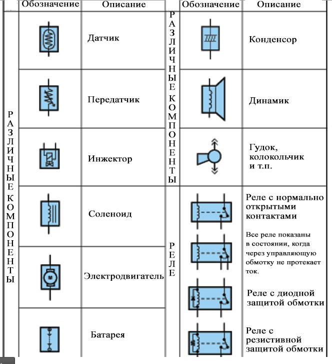

После того, как я создал тему с запросами по схемам KIA (www.drive2.ru/l/475730644865909405/), то у Вас стали возникать вопросы, а как прочесть схему на английском языке, да еще и с незнакомыми обозначениями. Чтобы хоть как помочь, я постарался вынести в эту тему краткий вводный курс по схемам КИА.
Комментарии 74
Подскажите, вот на схеме, у провода написано 0.3 или 0.5 или 1.25 и т.п. Я так понимаю это или сечение или диаметр проводника, но вот что именно?
Сечение меди проводника в кв. мм.

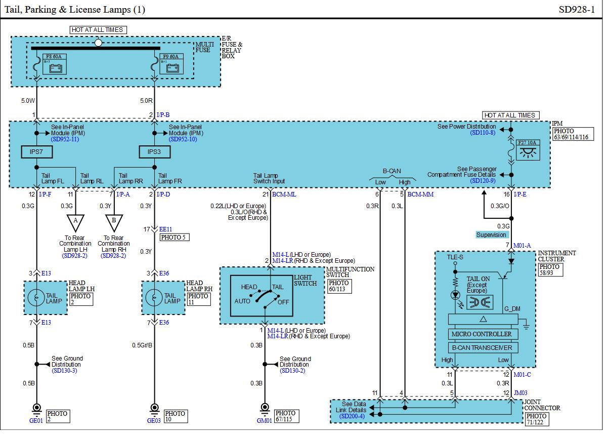

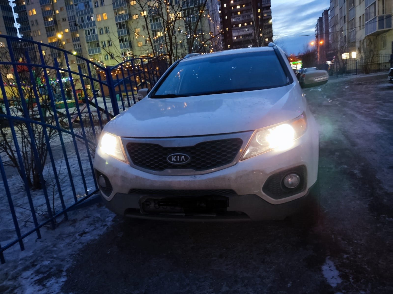

День добрый. Подскажите пожалуйста. Соренто ХМ 2011 бензин 2.4. Не американец. При положении подрулевого переключателя в состоянии — выключено. Огни ближнего света все равно горят. Если дело не в переключателе, то в чем проблема? Реле может залипнуть как то залипнуть? Можете скинуть схему и показать где смотреть. Спасибо
При заглушенном двигателе тоже горят?
Горят и при заведенной машине и при заглушенной. Выключаются только когда сигналкой закрываешь машину.
gds-manuals.ru/manual/kme/etm/xm12/2010.html
Подскажите название схемы. Не могу понять
Head lamps

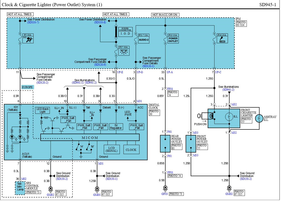

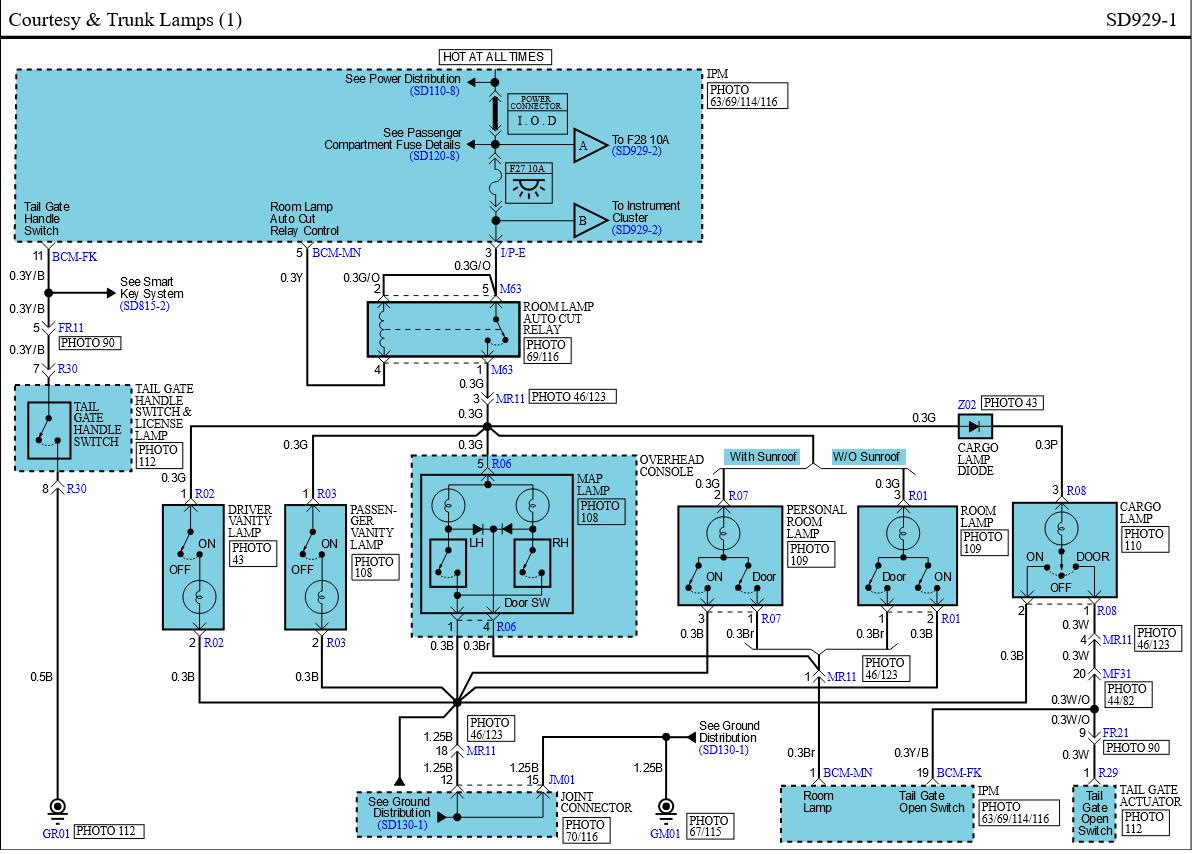

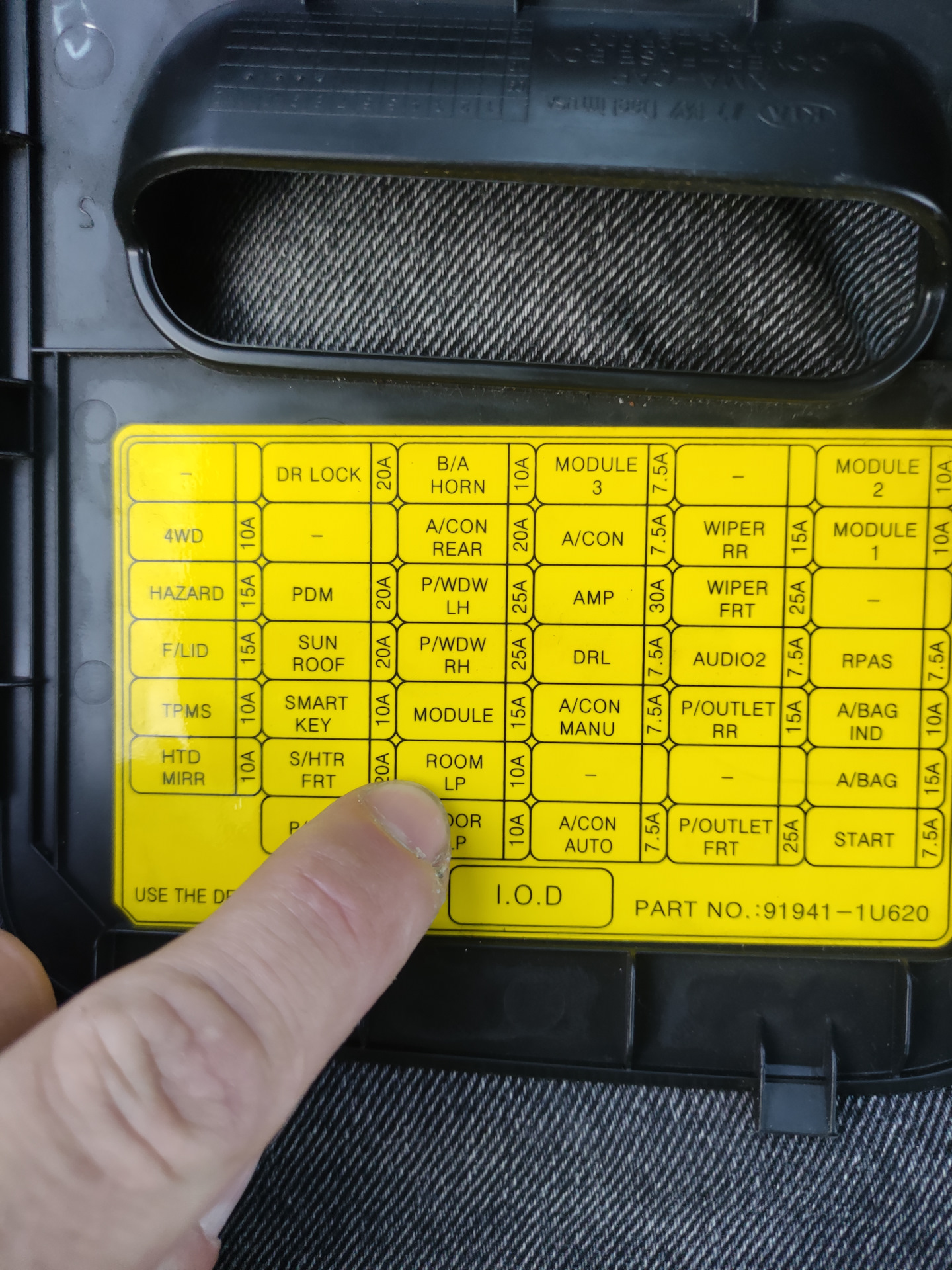

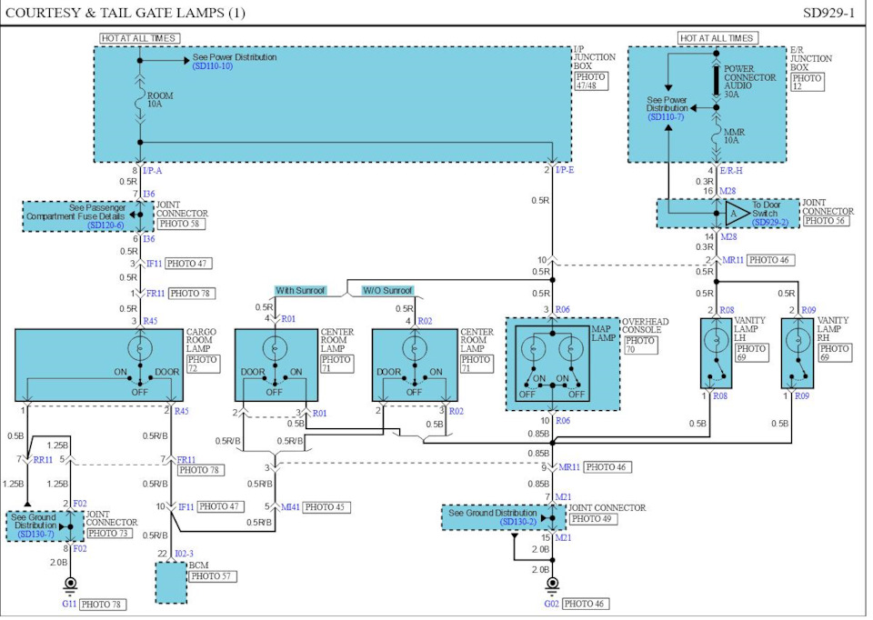

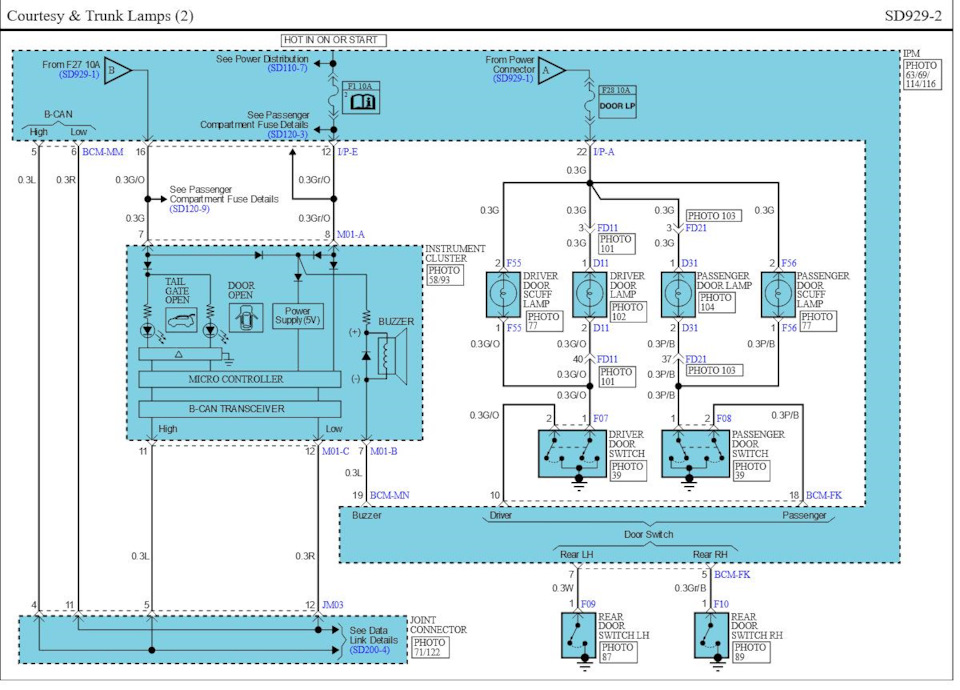

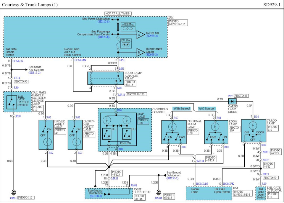

Добрый день помогите пожалуйста найти схему проводки которая отвечает за плафоны в салоне подаёт питание на часы с предохранителя room lp. Перегорает этот предохранитель даже не знаю с чего начать лампочки все проверил короткого замыкания нет Я так подозреваю что там какой-то блок управления стоит и что-то с ним но как на него выйти не знаю не могу найти
На какую машину-то?
Kia sorento 2 XM он американец если это имеет значение
Agirus

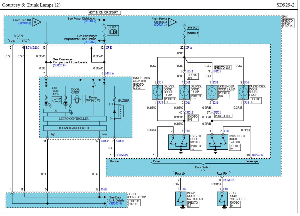

А можно созвониться поговорить, а то по схеме не видно как этот пред относится к часам, памяти климата и приборки.
Вы писали "найти схему проводки которая отвечает за плафоны в салоне". Вы уж определитесь или хотя бы номер предохранителя напишите.
Эти схемы к нему и относятся — предохранитель F27
Этот пред сейчас не работает у меня, нет света в салоне у меня не работают часы у меня не работает память кондиционера и память Трип контроля, судя по схеме этот предохранитель идёт на часы не знаю где бы достать более полную схему, или книгу со схемами.

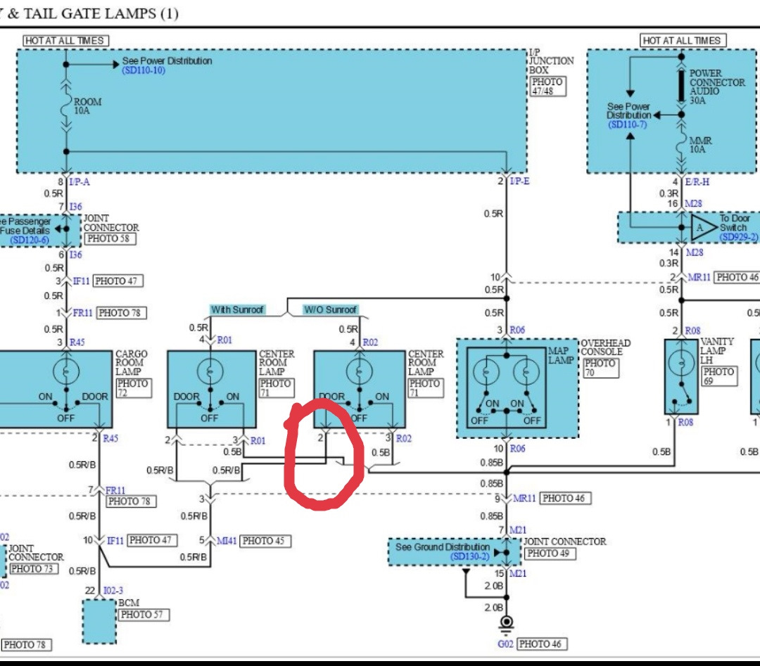

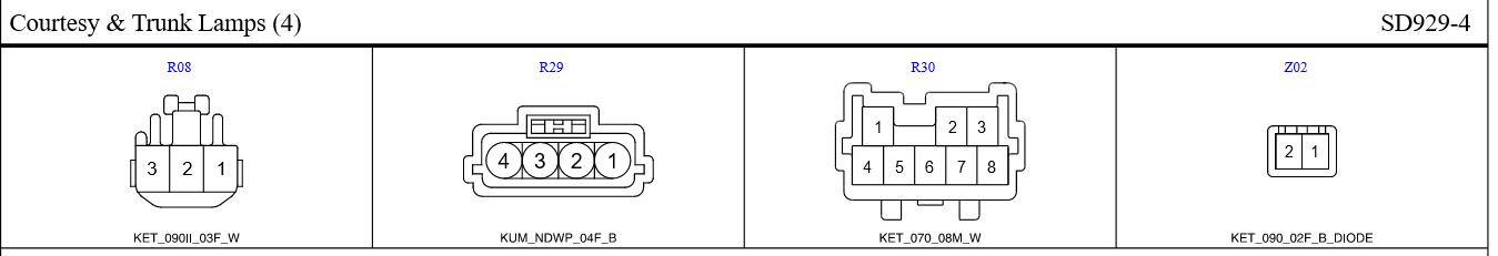

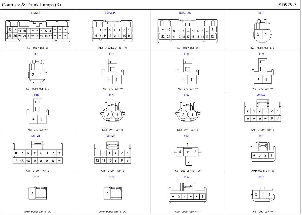

Добрый день! Помогите со схемами или советом какая клемма где, не могу найти управляющий провод с центральной лампы который затухает. Kia sorento bl 2007. Куда этот провод приходит от лампы?
Вечером гляну.
Спасибо

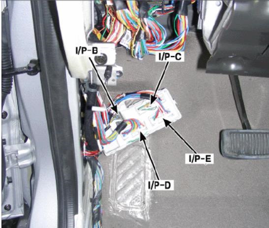

Нет не тот, мне нужно центральная лампа положение door, он в лампе на второй ножке красно/чёрный провод. А то что в фишке I/P-E это питание всего освещения
Я же прислал схему, центральный плафон сидит на том же проводе.
Вот этот провод меня интересует, а точнее, куда он идёт на какую фишку после плафона. Где его ловить?

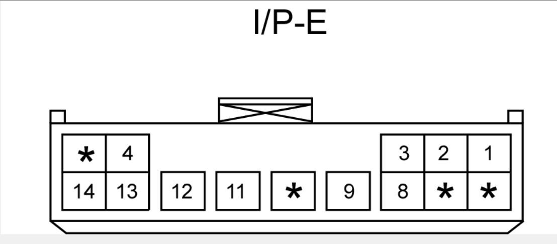

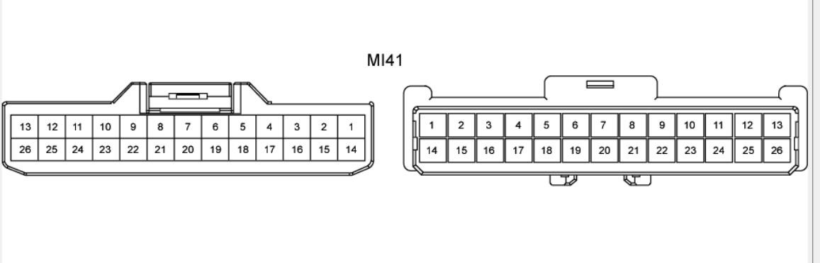

Спасибо огромное! Но вопрос номер пина я так понимаю должен быть 3? Правильно по схеме?
В разъеме I/P-E — который на фото — это второй пин, в разъеме лампы — 3-й пин, цвет провода — красный.
Завтра проверю в машине, спасибо огромное

Добрый день! Машина КИА соренто 2013 ресталинг. Вот такая проблема не горит ближний свет левая сторона а правая горит и еще при включении дальнего если "моргнуть" рычажком то горят, а если включить рычажком дальний то не горит. Предохранителей не нашел. В инете пишут про блок управления светом только я не знаю где он находится. Нахожусь далеко от СЦ. Лампы ближнего и дальнего света проверил от акума горят. Где найти этот блок управления светом?

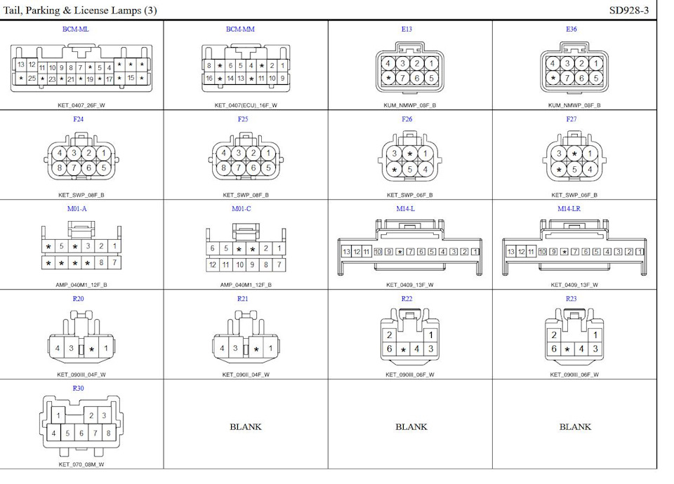

Дайте мне пожалуйста схему и распиновку разьема передних осветительных приборов: фары, светодиодная полоска и т.д. Kia Sorento 2013 год. Сборка Казахстан.
На Казахстан схем нет, все остальные выложены в комментариях в теме с вопросами по схемам.

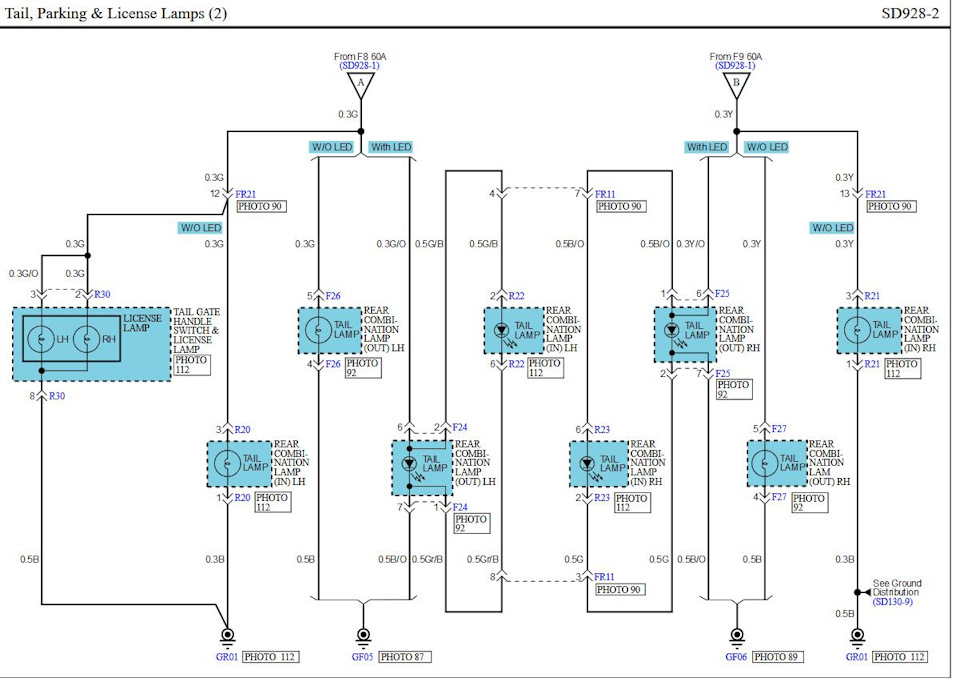

Дайте схему и принцип работы задних габаритов, весь мозг сломал!

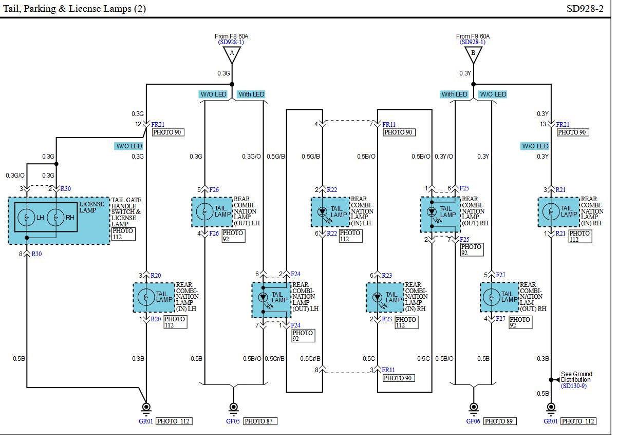

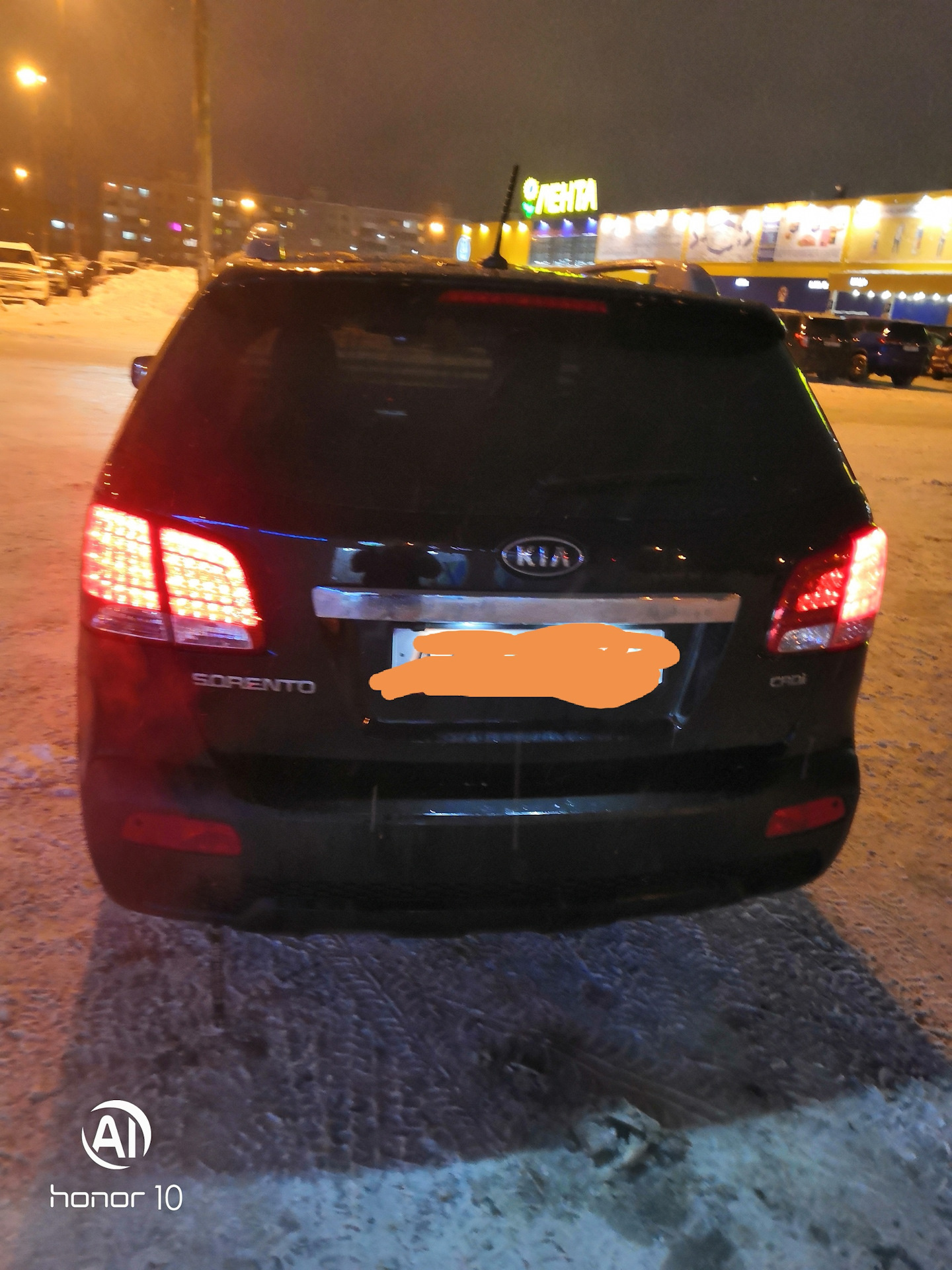

XM 2.2. Дизель 2012 год. Не горит один из фонарей 5 двери (вернее горит несколько светодиодов, при тормозе все горит, сам плафон работает если подключить на другую сторону, Электрик говорит это врет блок управления освещением, всю голову сломал, Гуру расстолкуйте
12 вольт на фишке есть, говорит — минусом массой управляется, где этот блок, какой артикул, как проверить?

Посмотрю, но если 12В приходит, то никакие блоки вроде не причем.

Управляется там все плюсом, причем правый передний и правый задний в параллель, даже наружный и внутренний фонарь справа включены параллельно. Проблема в разъеме фонаря скорее всего, вызванивайте.
