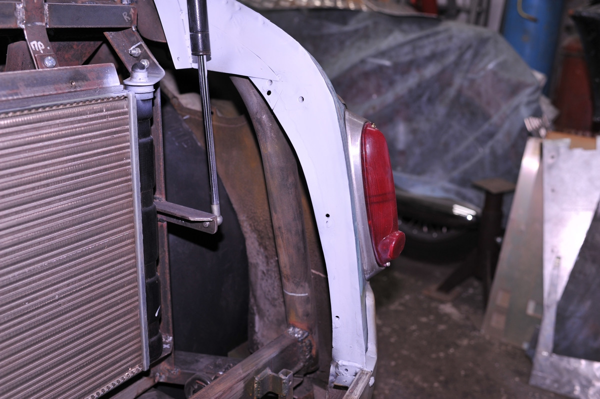

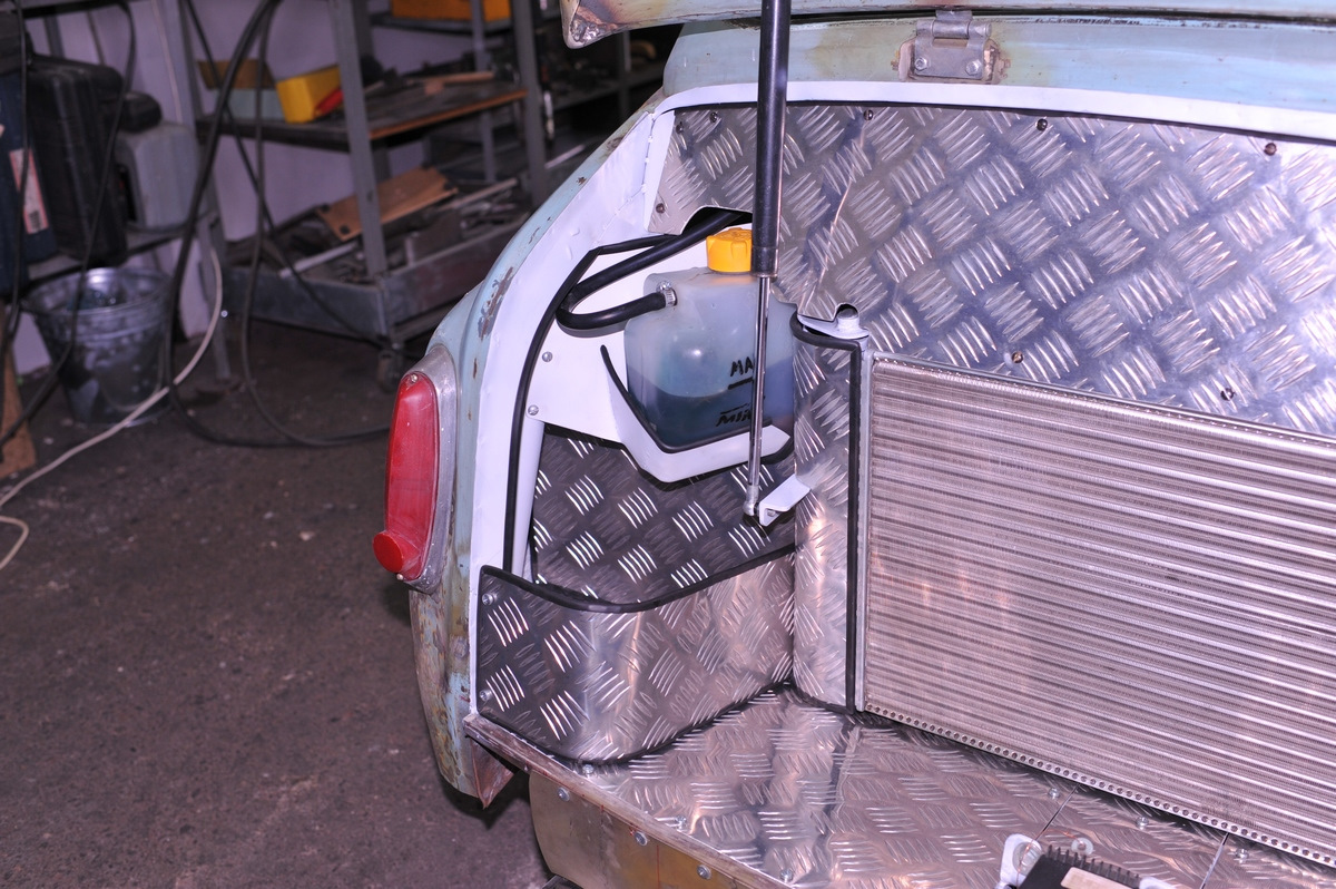

Наконец-то доделал задний багажник. Никуда не спешил – все делал по «фен-шую». Смысл – чтобы каждая декоративная панель была крепко привинчена к каркасу кузова и не вибрировала. Все панели изготовлены из рифленого алюминия, краситься естественно не будут.

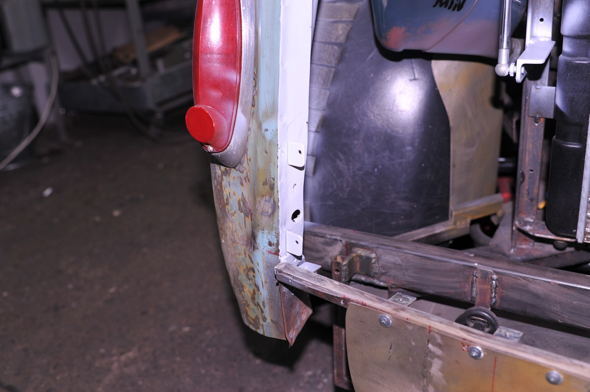

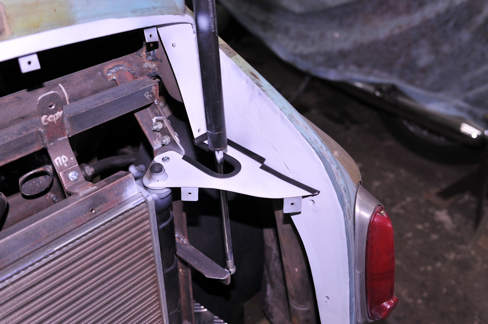

Заделал дыры слева и сделал крепежи для панелей. Вварил уши с резьбой М5:

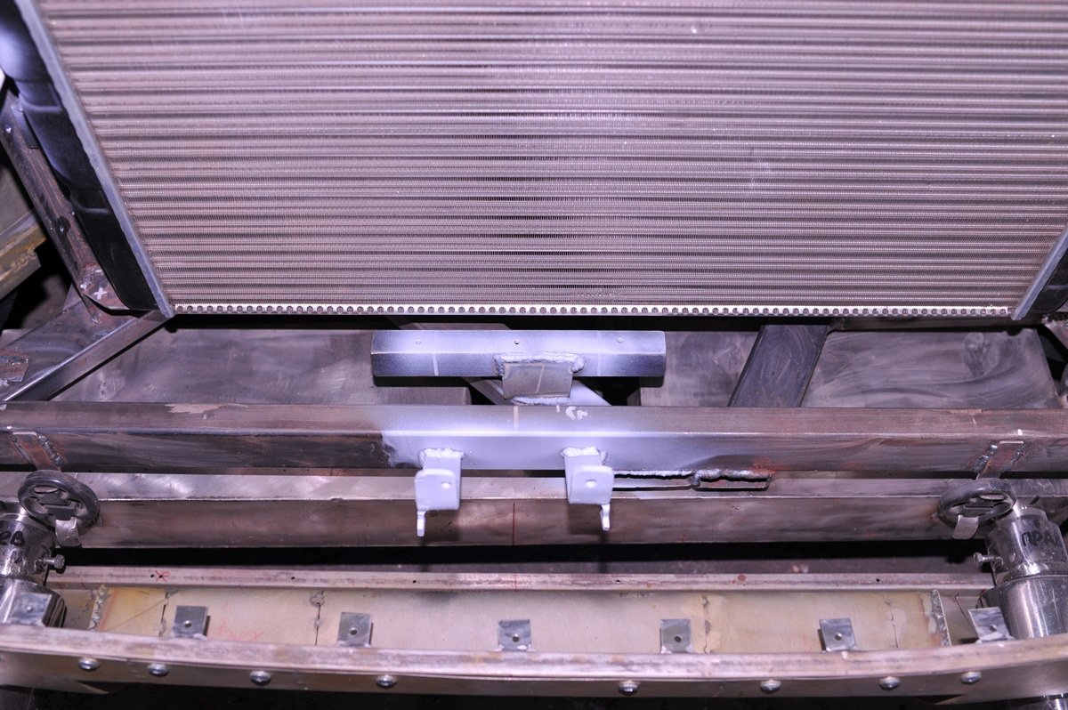

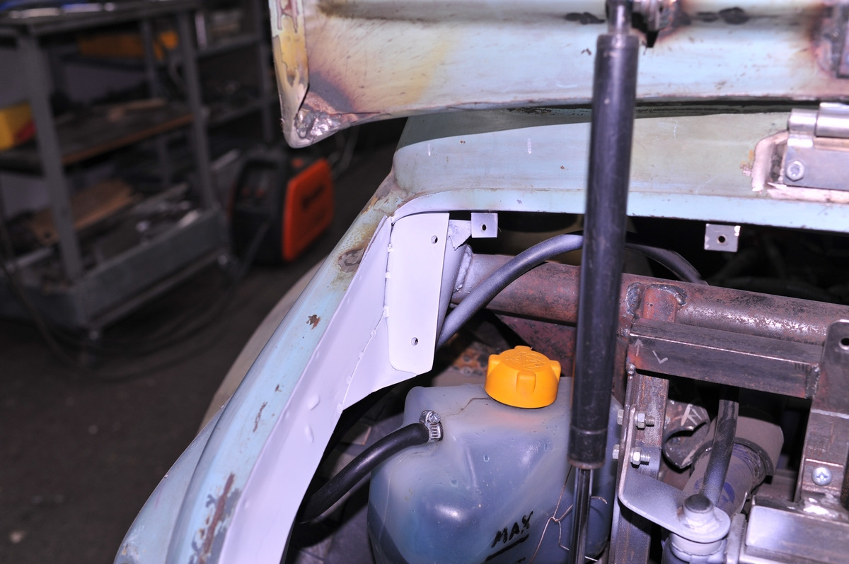

Сделал внизу аналогичные крепежи:

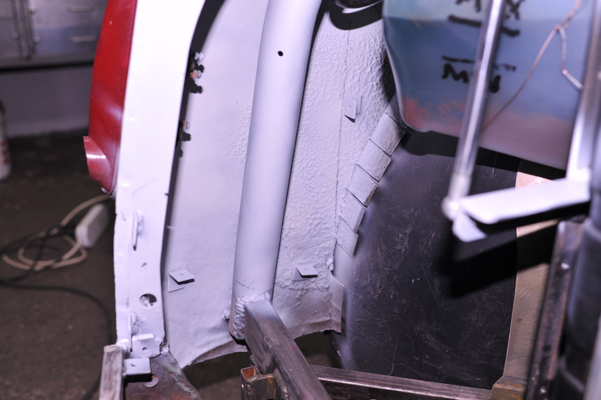

В отсеке «бардачка» тоже сделал крепеж, вварил уголки с резьбой М5. Покрыл грунтом:

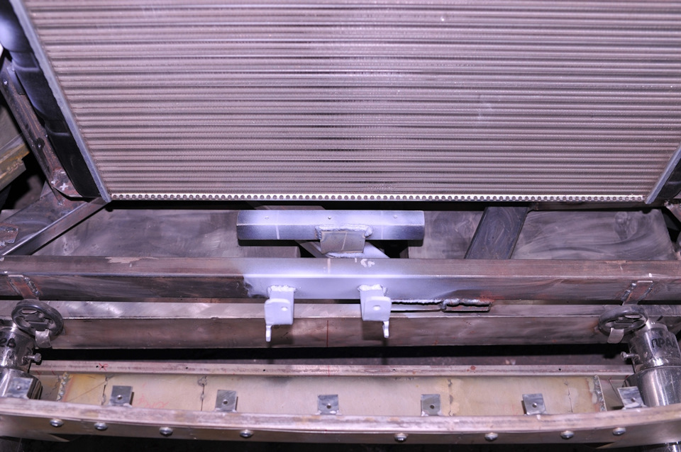

По центру опять крепежи для нижних панелей:

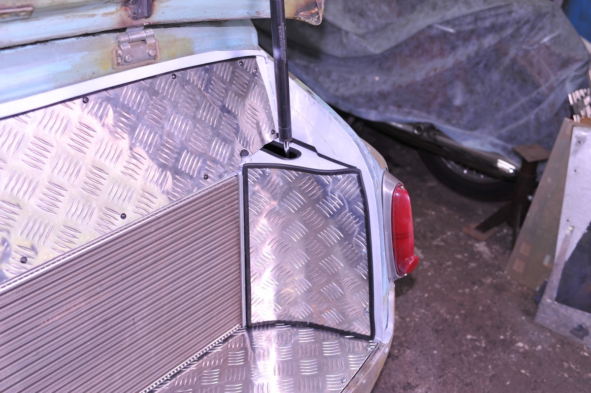

Начал собирать конструктор. Каждую деталь (панель) крепил через резиновый П-профиль, пока он не кончился :)

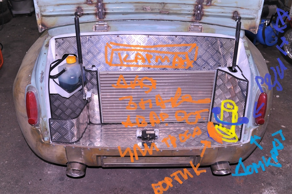

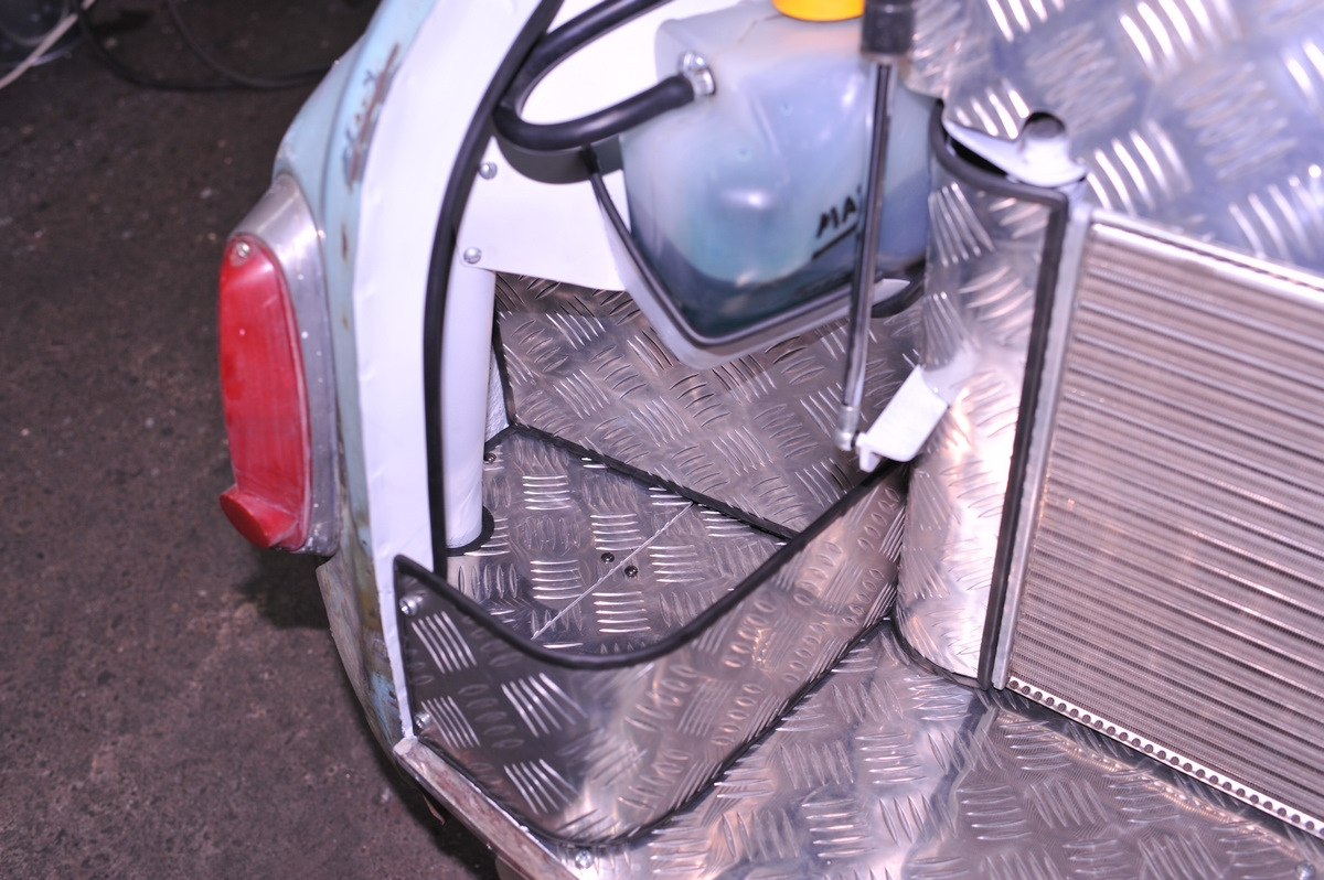

Продолжаю облагораживать левую сторону. Вот и получился задуманный «бардачок», что-нибудь да поместиться полезное, например Пиво :)
Завершил правую сторону:

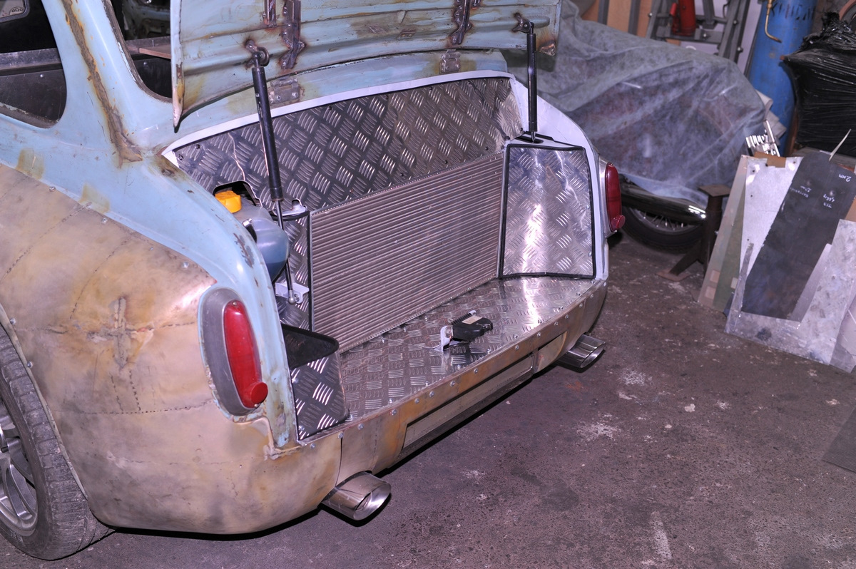

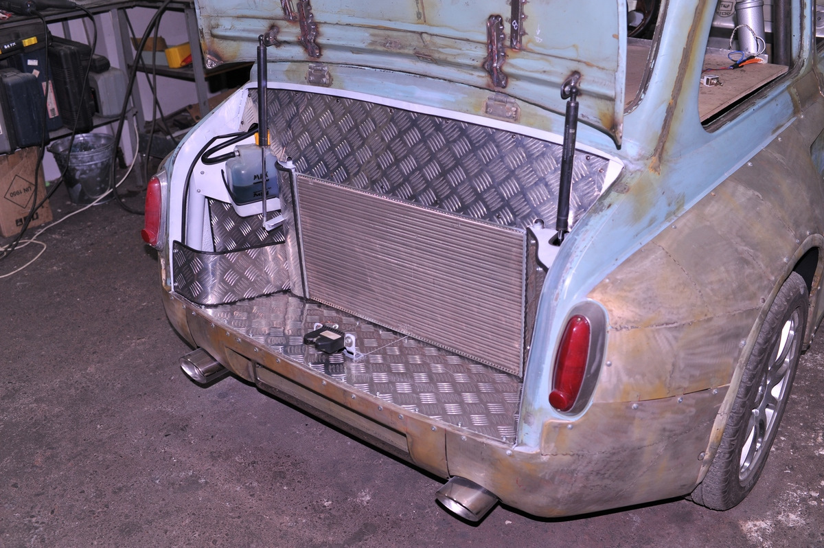

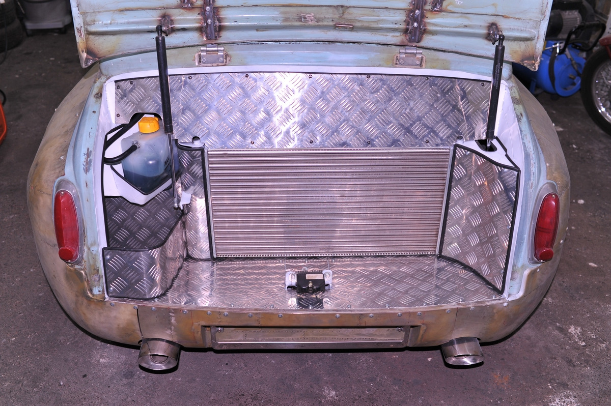

Вот, в общем-то все готово, далее фото с разных ракурсов:
По верху радиатора низ верхней панели тоже должен быть с резиновым П-профилем, но профиль кончился, потом поставлю.
Мне понравилось, получилось очень практично. Теперь можно открывать задний багажник и смело все мыть керхером! Ничего гнить не будет, для громкой музыки крепежи скажутся только положительно, всегда можно разобрать данную конструкцию для доступа к каким-либо узлам. До покраски больше заднего багажника не касаюсь, еще одни нудным делом стало меньше!

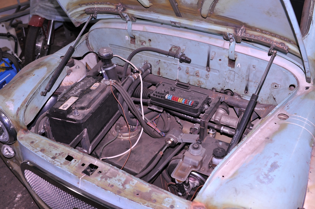

Буду делать аналогичное с передним багажником, чтобы все было аккуратно и практично, но это завтра, а пока передний отсек выглядит так:

Ну багажником это не назовешь, скорее — красивое подкапотное пространство. Да и всовывать туда практически ничего не получится — перед (вернее за) радиатором нельзя, разве что по бокам что нибудь небольшое вертикальное, да на панель над радиатором можно ремнями пристегнуть сумку с инструментами аля "жигулевский комплект". Можно в коже, с хромированными ключами и домкратом… но это больше для стиля (понту в хорошем смысле слова)… зато инструмент зимой всегда теплый будет…
Про инструмент верно подмечено! Только думаю зимой не буду авто эксплуатировать :) Про домкрат отличная идея, пожалуй так и сделаю, правда запаски все равно нет ;)

Может быть стоило предусмотреть открывающийся лючочок над радиатором, для возможности быстрого осмотра двигателя ?
Я думал про "лючок", но для другой цели: чтобы можно было "воткнуть" в него в случае пожара (не дай бог!) огнетушитель. Я сделаю такой лючок, круглый, по центру верхней панели.
Ну да, для этого тоже бы пригодился.

Симпатичный (хоть и хардкорный) багажник… А почему приварные закладные, а не съемные? Или их там не особо закрепишь?
Немного не понял про закладные? Вроде так практичнее, да и просто крепить :)
Да вот такие. По типу как под саморез, только с гайкой. В случаее чего легко их менять.
im0-tub-ru.yandex.net/i?i…ac47537fe10eafe6a7-l&n=13
im0-tub-ru.yandex.net/i?i…daba44fa995e0571af-l&n=13
Я понял, но под такой крепеж нужно одну из панелей гнуть под 90 град. В любом случае, спасибо!
