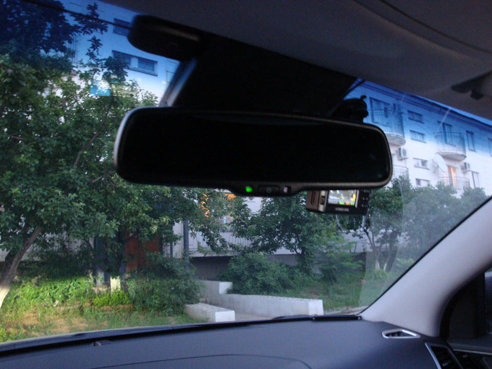

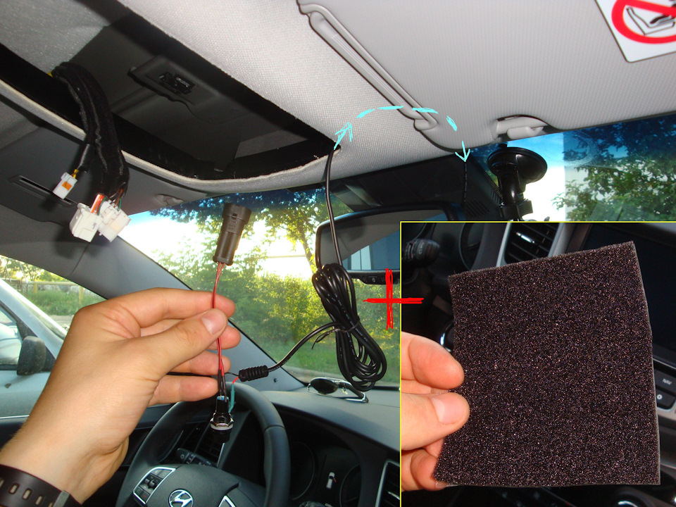

Как рассказывал ранее, приобрёл комбо-устройство (3 в 1) SilverStone F1 HYBRID UNO, устройство отличное, а вот провода в салоне не кашерно…

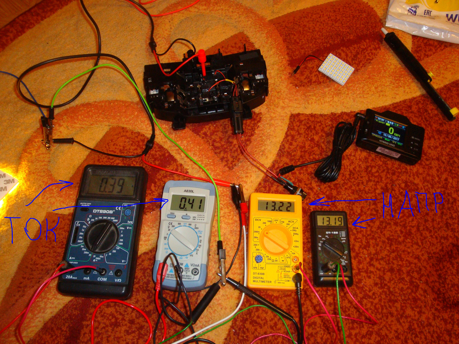

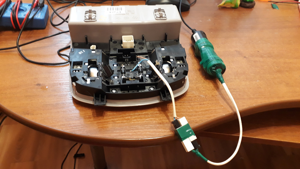

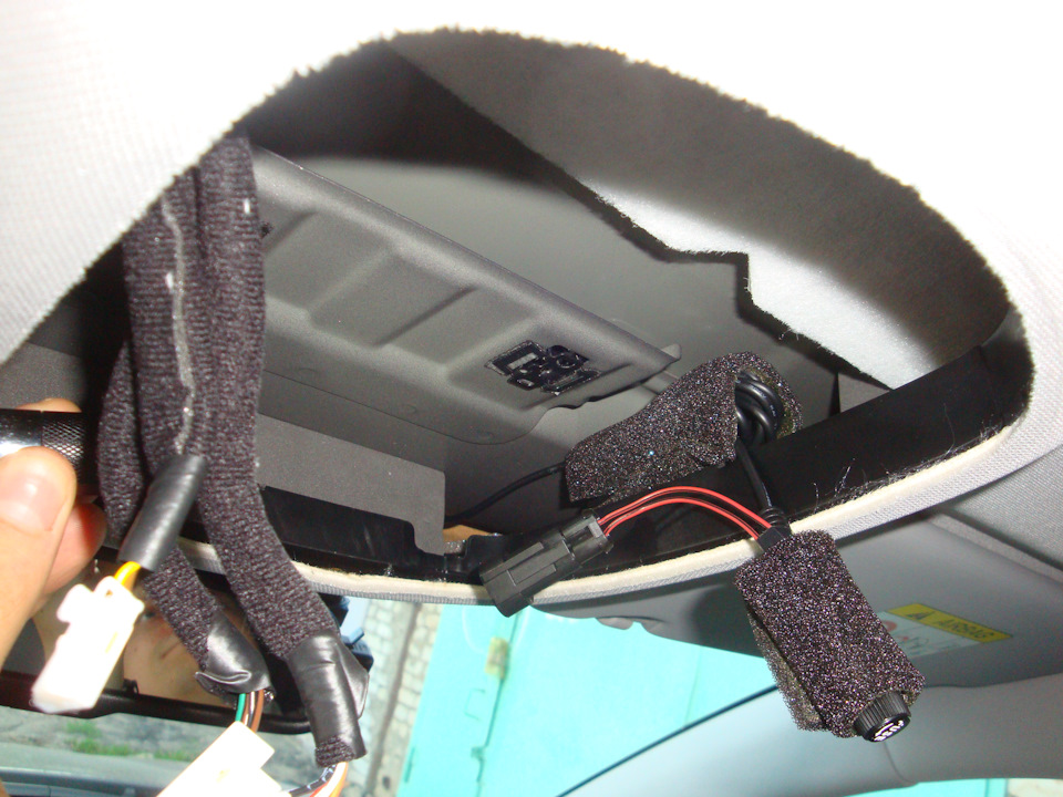

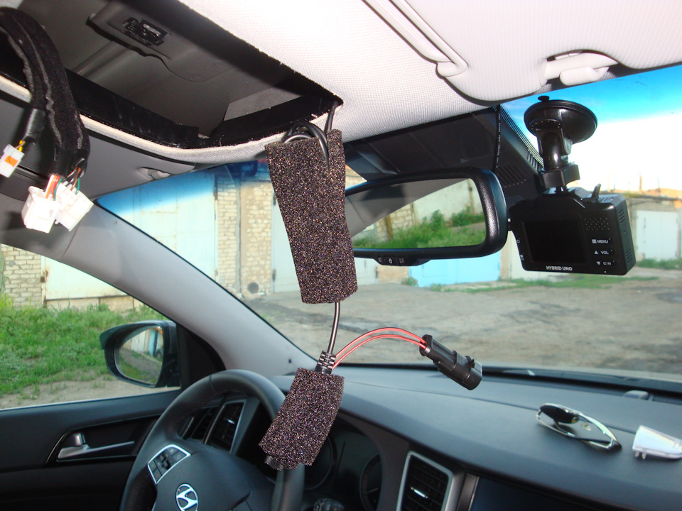

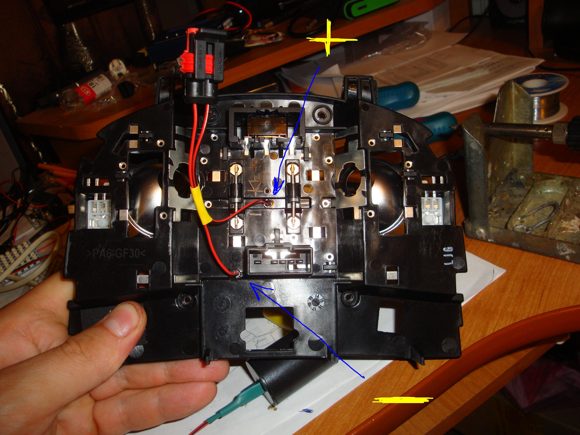

Решил запитать регистратор от переднего плафона освещения салона, для чего снял его и отыскал подходящее для этого напряжение 12В (пропадает при закрытии на центральный замок, появляется при открытии).
Далее нашел удобные точки + и — на плафоне с помощью мультиметра.

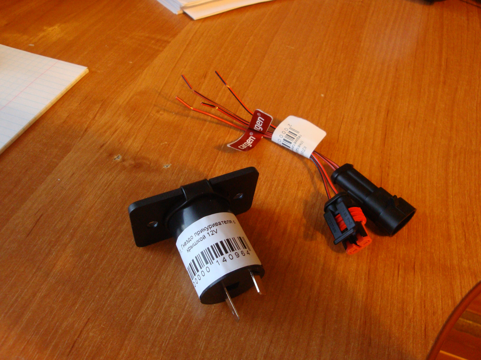

Решил, что для питания буду использовать штатный кабель с преобразователем (12в -> 5в :обычно регистраторы питаются от 5в…).

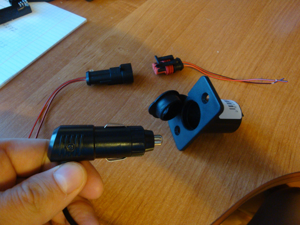

В автомагазине приобрёл самое обычное гнездо прикуривателя (78р) и пару произвольных небольших разъёмов на два контакта с фиксатором (папа-мама) (около 100р).

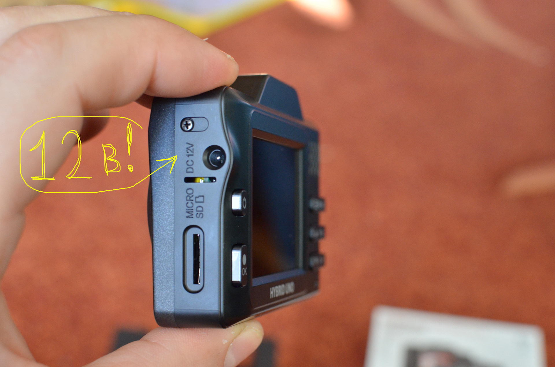

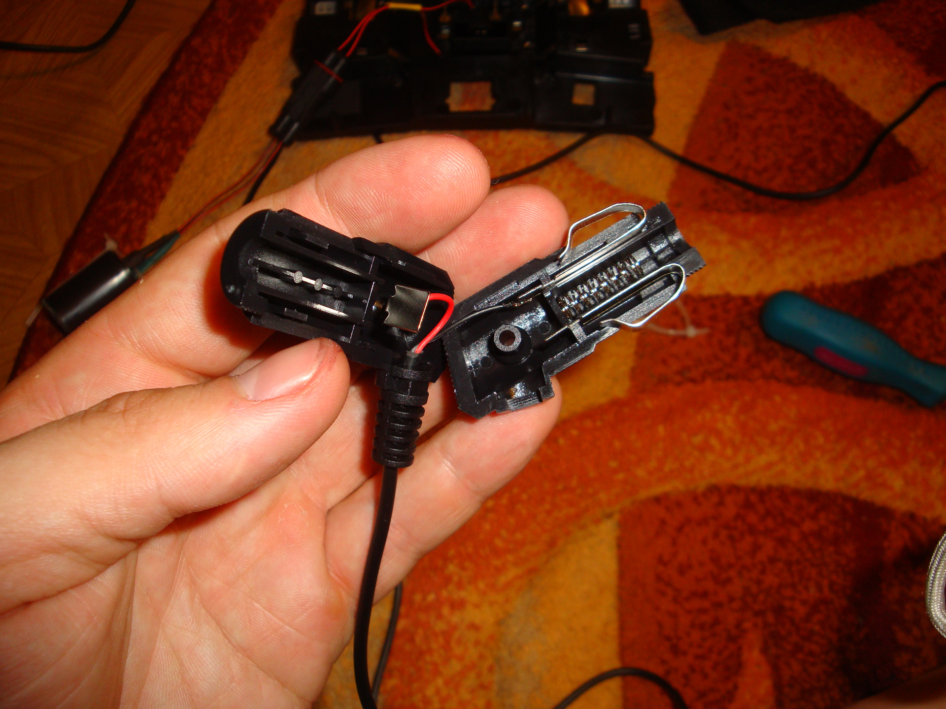

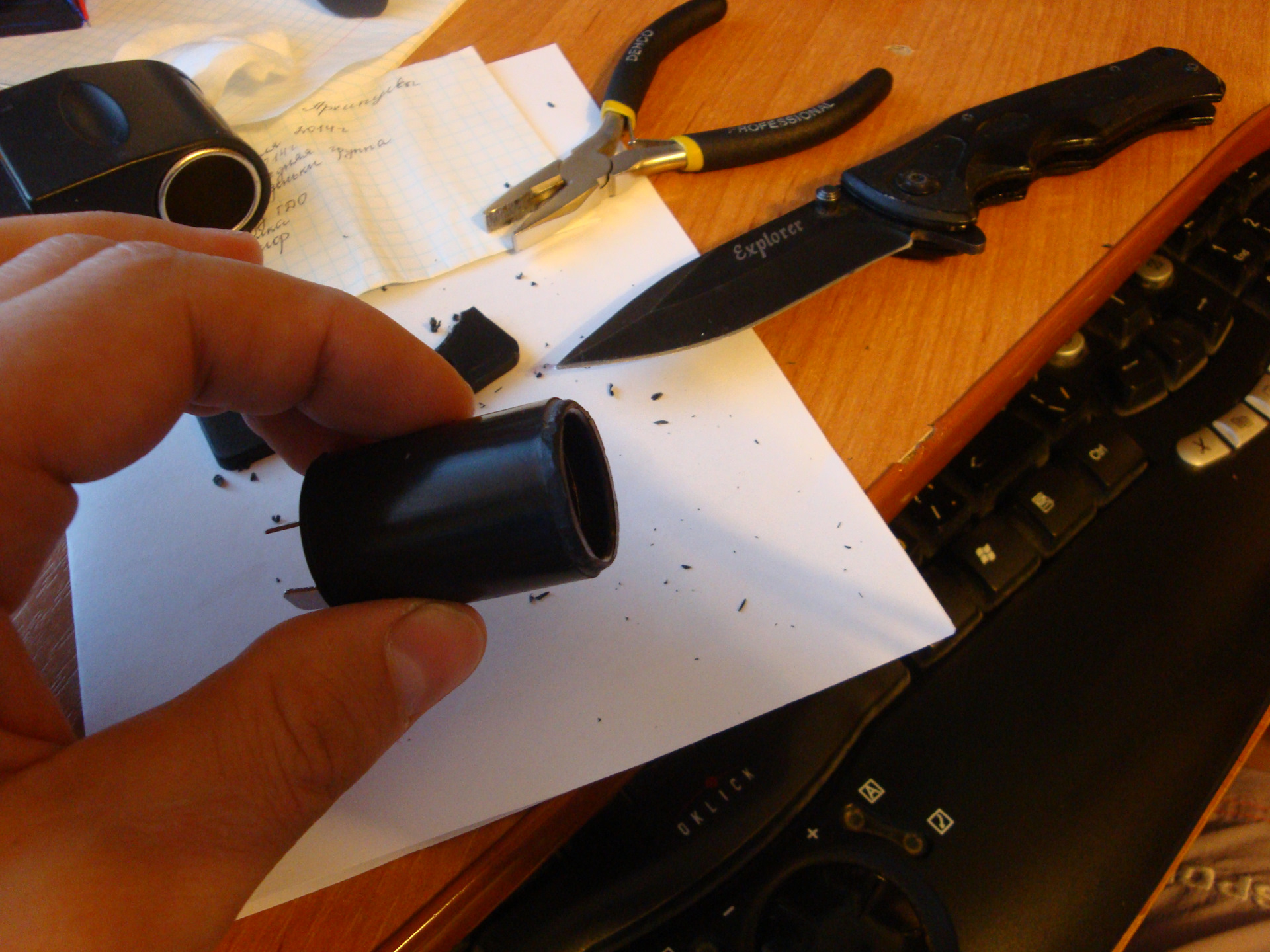

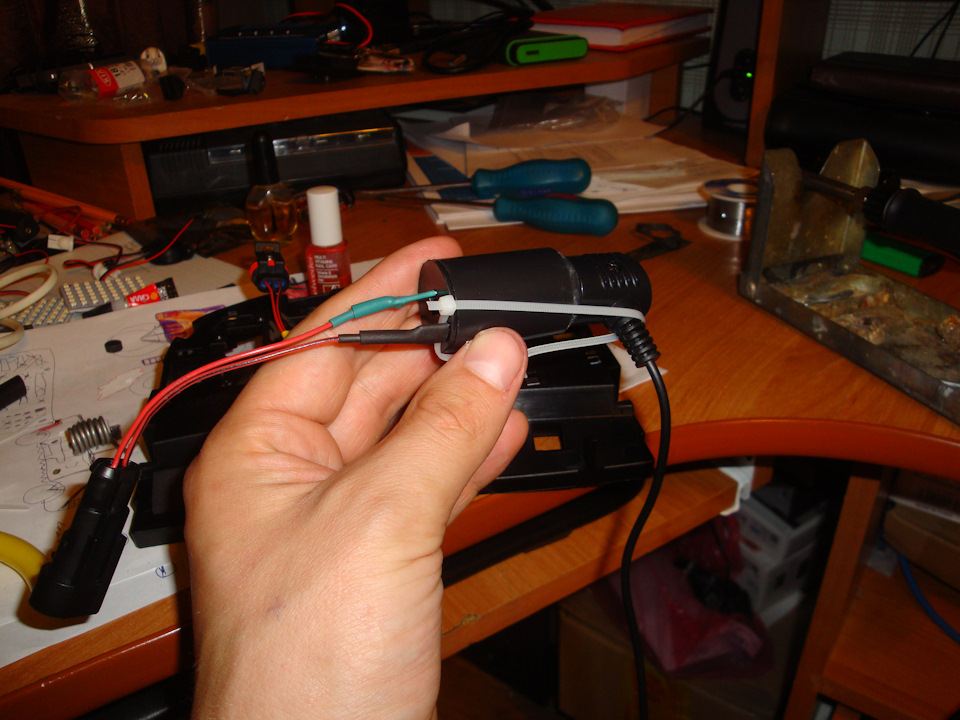

С помощью блока питания на 12в решил все проверить, подключаю — на выходе 12в… что за дела… решил разобрать штекер (что там случилось?).
А всё потому что регистратор питается от 12в, о чем производитель изволил оповестить пользователей путём нанесения пометки "12V" непосредственно на регистратор! Но разве ж мы читаем? Неее, эт не для нас…

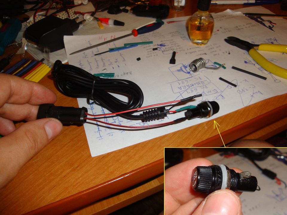

Тогда применяю новый план: для уменьшения объёма вместо штатного штекера питания применяю обычный держатель предохранителя.

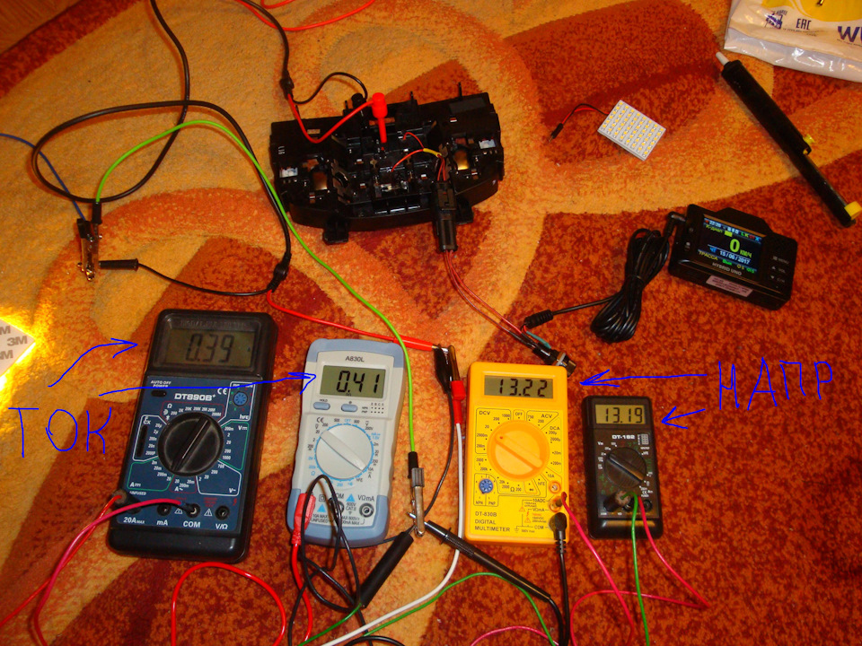

Далее проверка: к плафону подключил 12в от блока питания (БП не стабилизированный, поэтому не ровно 12в), контролируя напряжение питания и ток потребления:

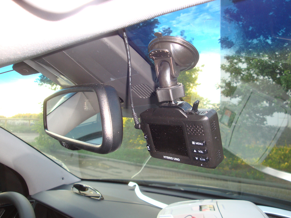

Далее собираю всё обратно:

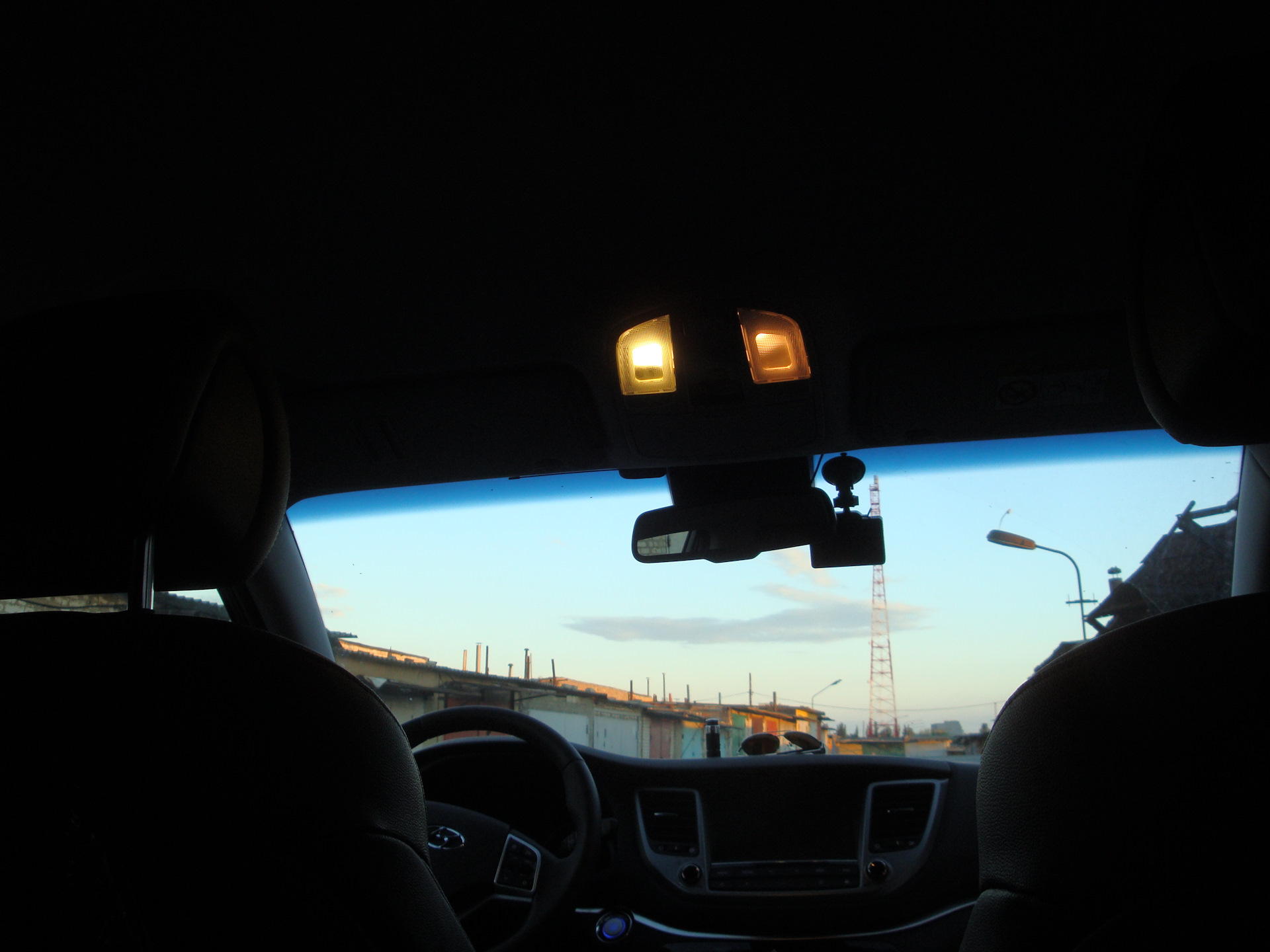

Всё собрал, проверил, всё работает, видеодоказательство прилагаю:

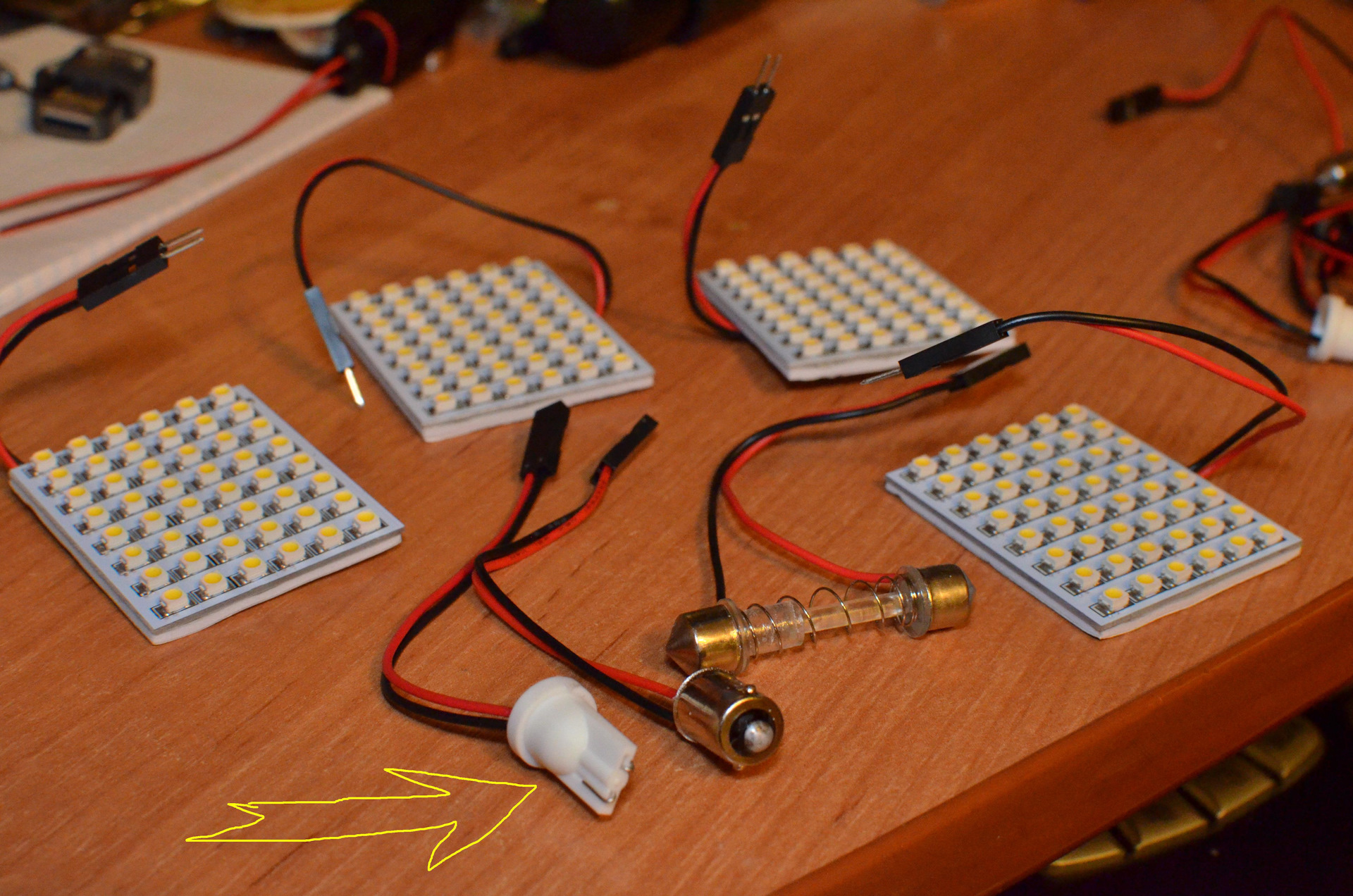

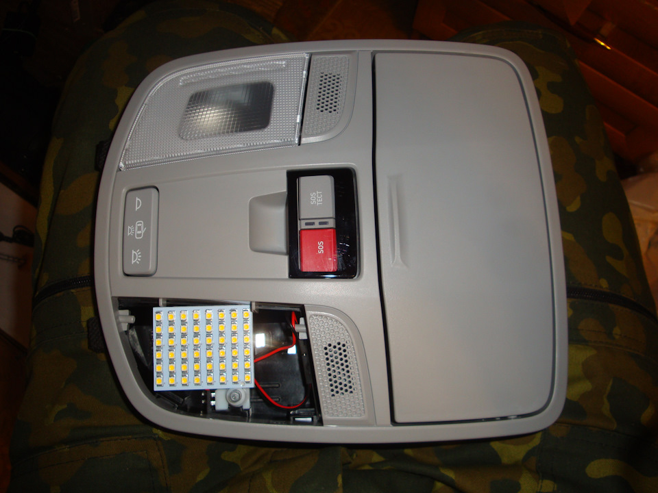

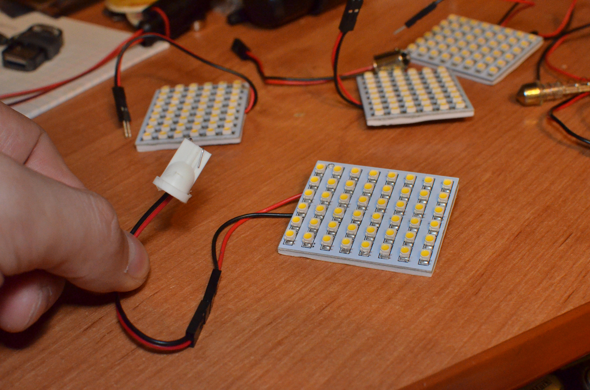

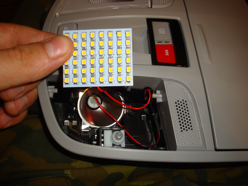

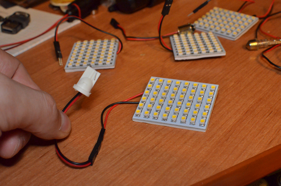

Так же по примеру уважаемого tucsoff приобрёл на али светодиодные панельки в передний плафон освещения (100р за шт):
С обратной стороны у панели двухсторонний скотч, но клеить пока не стал, если будет греметь, тогда буду думать.
Конечно же фото не передает всей разницы, но примерно понять можно: светит панель ярче, свет чуть более "белый".
В общем я довольный, объявляю конец.

Добрый день. А подключение регистратора через передний плафон не сажает аккумулятор машины?
А там предохранитель важно?
Думаю, что важно.
Почему:потому, что предохранитель, отвечающий за освещение рассчитан на ток до 10А… т.о. если возникнет КЗ (короткое замыкание) в цепи регистратора (справка: при КЗ в цепи начинает протекать максимально возможны ток, ограниченный небольшим сопротивлением замыкания), то с проводкой до 10А ничего страшного не случится — она рассчитана на этот ток (свыше 10А соответственно сгорит этот предохранитель), а вот что будет с проводом, с помощью которого подключен регистратор? а что будет с самим регистратором? — правильно: провод начнет плавится (и в итоге может замкнуть на корпус), а рег может сдохнуть…
Поэтому, измерил ток потребления рега, умножил на 2-3-4 и поставил такой предохранитель)))
Хотя всё вышеописанное в основном есть страшилки)))

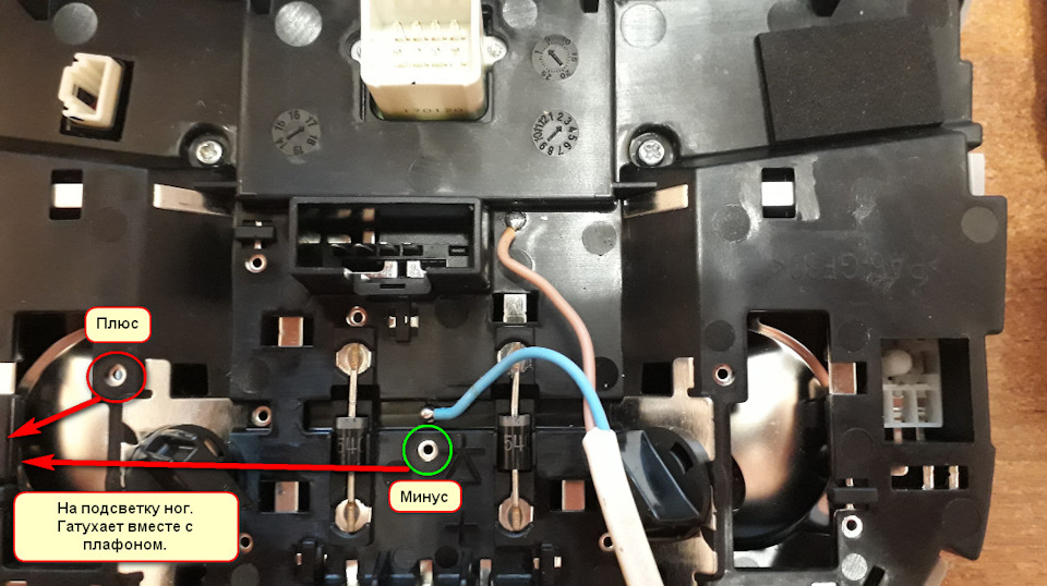

А-а, вон чего))) так эт ж не сложно должно быть — найти контакт с помощью мультиметра на не отстыкованном плафоне, начинать можно от лампочки)
так и сделал)))

Добрый вечер. Планирую подсветку ног подключить как на прошлой машине. Чтобы напряжение подавалось с включением света и пропадало с затуханием не могу найти точки. Есть предположения?

Ты видно панель желтого цвета заказал? По установке очень подробно. Молодец!
Да, жёлтого. Приятней моему глазу)
Ну панели достаточно яркие, правда?
Да, спасибо за наводку!
