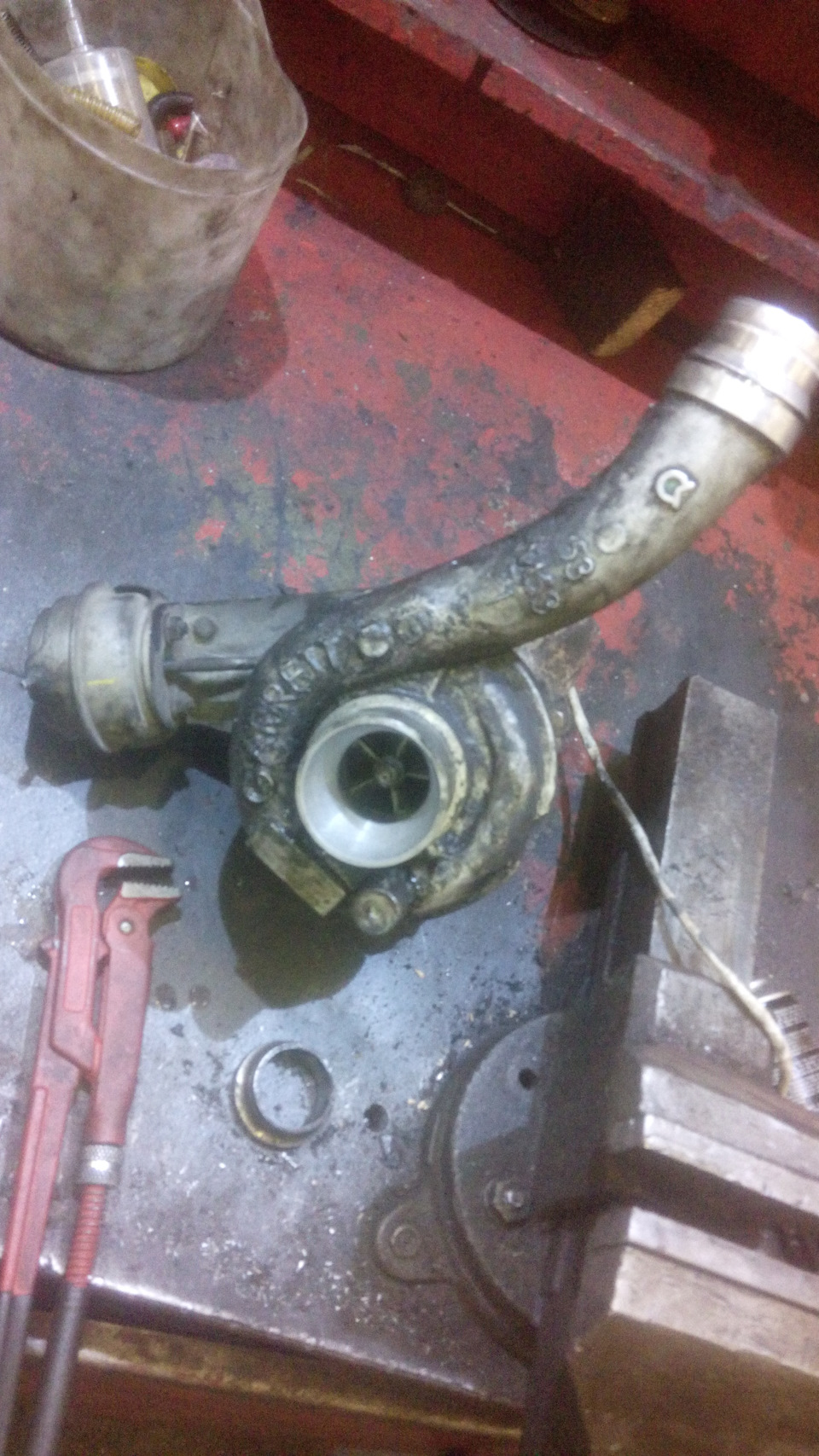

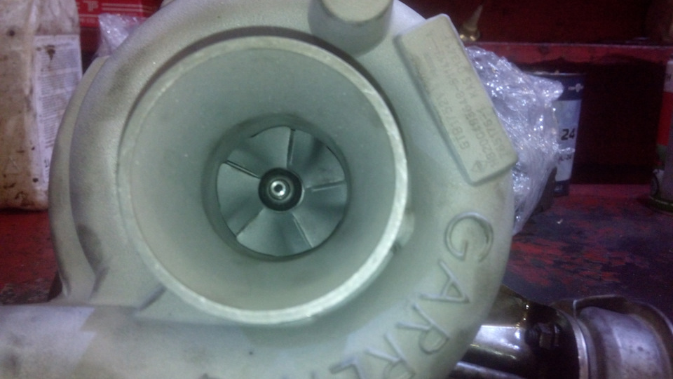

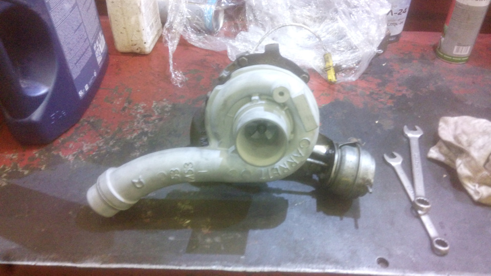

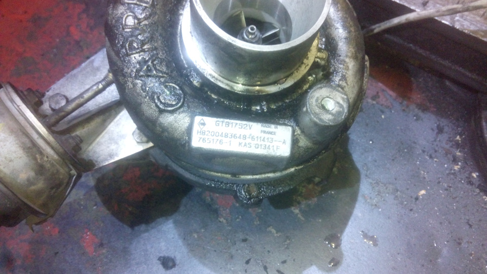

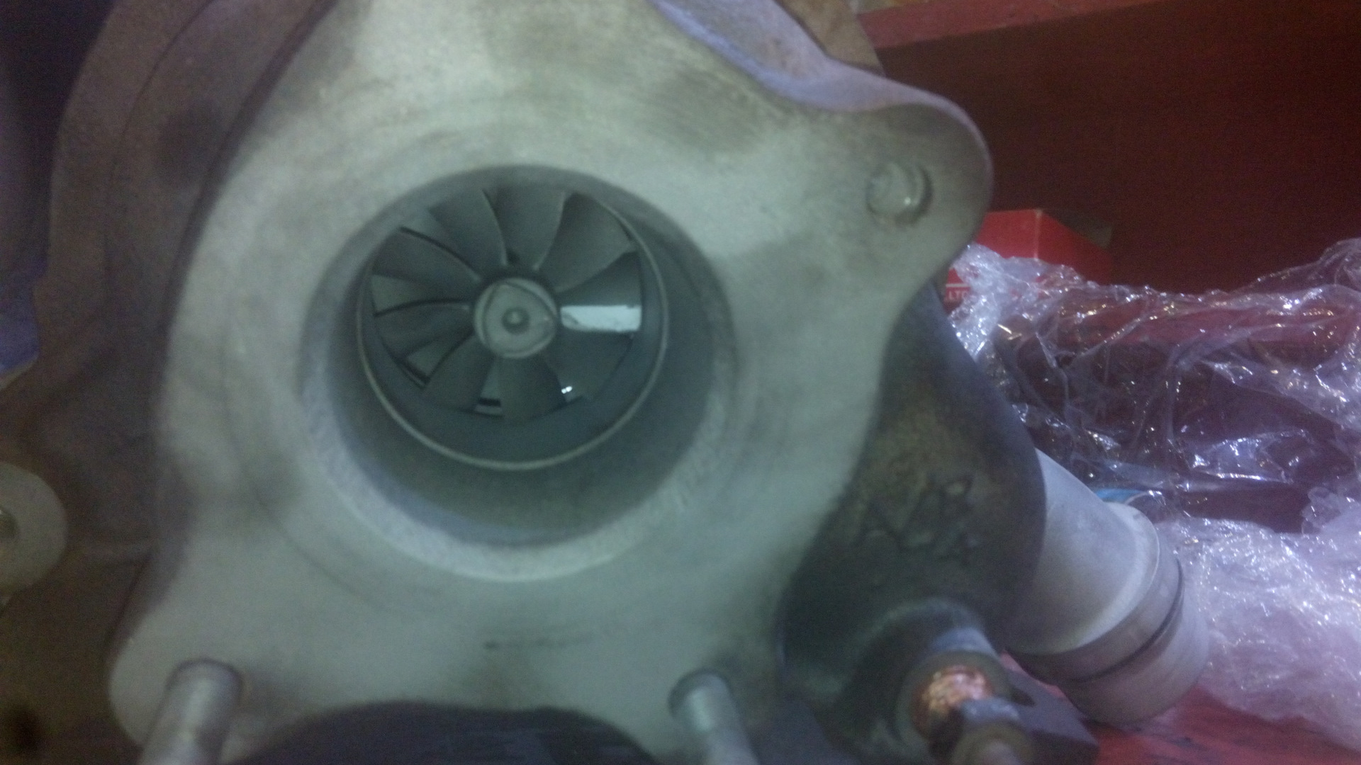

Решено было снять турбу на реставрацию, закупился прокладками для турбы и вечером после клиентских авто принялся снимать. Конечно для удобства скинул подрамник, хорошо что на работе есть резак, он мне помог открутить все гайки без трудностей. Одно что не смог скрутить это трубку подачи масла от блока, но решил не рисковать и оставить ее в покое. Разборку начал в 19, а закончил в 21:30. На след день отправил в Киев, потом мне перезвонили сказали цену ремонта, и после вернули сделаную обратно. Сборку проводил в субботу, заодно заменил рулевой наконечник, взял trw и сразу напихал в него смазки и в шаровые тоже. Едет вроде бы веселее, пропал шум при розгоне, год гарантии есть если что. Теперь можна ехать на море)))

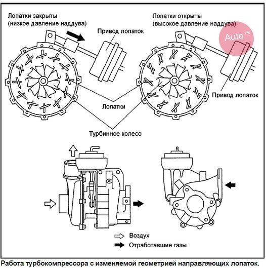

я свою даже ещё не видел за 3 года… Работает себе, и я к ней не лезу. Пытался разобраться с её конструкцией с помощью реношной программы Dialogys, но там толком никакого описания нет. Понял, что она имеет контур охлаждения, но не понятно, у неё изменяемая геометрия или нет? Чем управляет этот вакуумный привод?
Есть изменяемая геометрия, привод управляет перепускным клапаном. Да на рестайловых 2.5 идет турба с контуром охлаждения антифризом.
если привод открывает перепуск, то что тогда управляет поворотом лопаток?
Походу поток воздуха управляет, я не видел как оно в разобраном виде, но интересно и самому.
