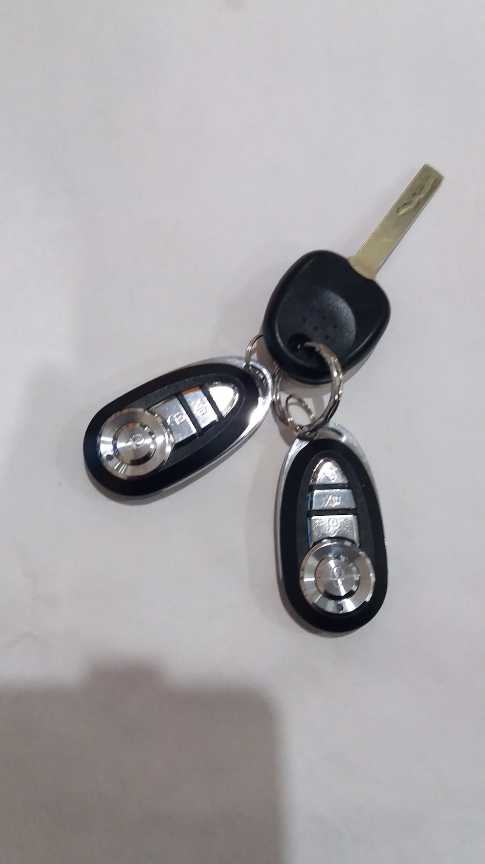

Как я уже писал купил машину в комплектации Activ+, которая не оборудована ключом с центральным закрыванием, поэтому пришла пора отказаться от каждодневного "пихания" ключа в замок и поставить хоть какое-то подобие на дистанционное открывание дверей. Самый дешёвый вариант такой сигнализации, которая открывает/закрывает двери, открывает багажник с кнопки, имеет выход на доводчик стёкол, пикает и моргает светодиодом нашёлся на Алиэкспресс за символические 500 рублей. Ну и естественно устанавливать будем сами

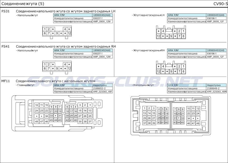

Перелопатил множество страниц в инете про установку сигнализации на солярис 2017, нашёл на сайте клуба электрические схемы на новый солярис. И вроде бы не всё так сложно, но… Сайты с описанием установки-это по сути копирайт одной страницы и если кто-то представляет как устанавливать сигналки и немного разбирается с электросхемами поймёт, что в одном жгуте соляриса может находится по несколько проводов одного цвета. Ничего конкретного не написано и по самому поиску нужных проводов. Решил исправить ситуацию.

Дома проштудировал схемы, форумы, распечатал то, что должно было пригодится(увы это было мало) и поехал в гараж. На всю установку ушло примерно 1-2 часа времени работы и часа 3 по поиску нужных схем на смартфоне, т.к компьютера в гараже нет, а возвращаться домой не хочется, делал неспеша и как надо. Немного о нюансах: активатор в водительской двери уже установлен, хотя на многих станциях говорили, что его не будет в моей комплектации, CAN-LIN шина всего лишь облегчает установку при её наличии в сигналке. Просто кто-то из установщиков говорил что сигналку без CAN-LIN нельзя ставить при наличии шины в авто. Уверяю что можно, но трудоёмкость чуть увеличивается из за подсоединения доп.проводов.
Разбираем электросхему машины: находим схему ЦЗ, поворотников, замка зажигания, концевиков дверей. На схеме обозначено какие провода идут с каких разъёмов. Ищем схему раскладки жгутов и находим нужные нам разъемы. Ищем распиновку разъемов и удостоверяемся что под этим номеров провод именно такого цвета как и на схеме автомобиля. И последним пунктом подсоединяем выходы сигналки к нужным проводам, пропаиваем и изолируем. Что нужно разобрать в салоне? Снять уплотнительную резинку водительской двери, пластик пола где проем водительской двери, нижний пластик под рулевой колонкой и пластик рулевой колонки. Всё снимается элементарно и интуитивно понятно минут за 15. Прячем блок сигнализации и соединяем нужные нам провода. Массу найти просто слева в углу на штатный болт. Плюс через предохранитель с замка зажигания. Остальные провода соединить по схеме. Блок ЦЗ управляется по минусу. Для этого на сигналке соединяем 2 общих провода «COM» с минусом-массой авто, а нормально разомкнутые концы реле соединяем с желтым и серым проводом авто. На фото всё понятно что куда. Собираем салон и наслаждаемся проделанной работой.

Просто подскажи к какому месту подключался, у меня либо левый задний ну так далее, а общего не могу найти
Там нет общих на всё, на схеме 4 разных провода и соответственно 4 предохранителя. Можно объединить стороны, можно поставить диоды
Теперь понял спс
Там много кружочек, ты уж извини, как только я не прибывал общий левый-правый я так и не нашёл
Прикалываешься? Рекомендую обратиться к автоэлектрику
Подскажи поворотники куда подключал, не мог найти
На схеме в кружочек выделил лампы указателей поворота

Скажи пожалуйста, а где схемы нарыл?
club-solaris.ru/index.php…oshemy-solaris-2017-2018/. Да и в принципе можно просто загуглить
Спасибо за ответ. Уже нашёл.

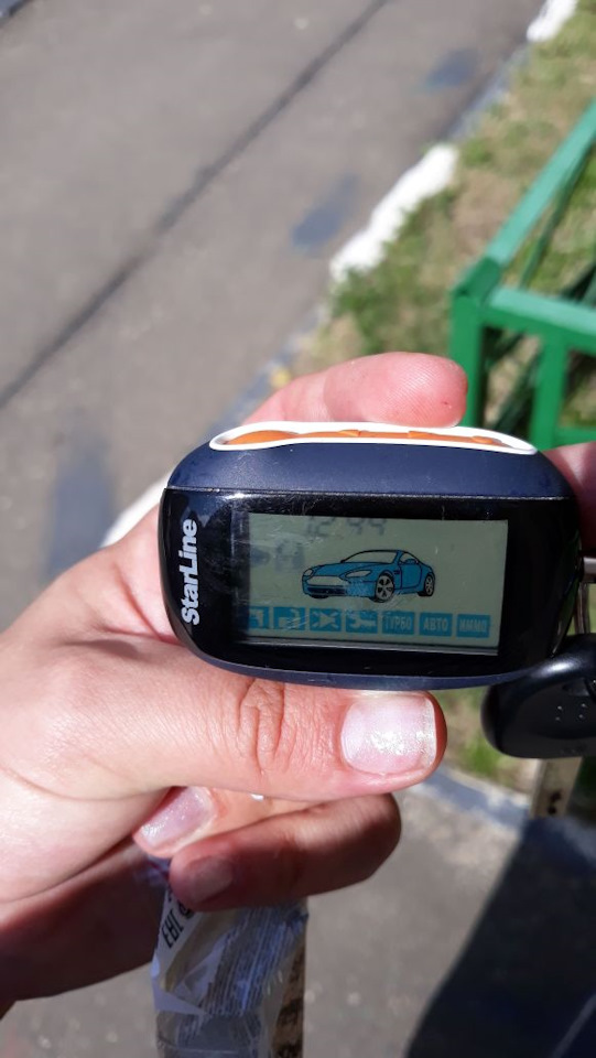

Когда искал сигнализацию, тоже такую рассматривал. В Москве она как раз за те же 500 рублей продавалась. Купил в итоге старлайн, но вот устанавливал я её часов 12, так как и дверь разбирал для установки актуатора, в багажник тоже поставил актуатор для открывания с брелка. Всё провода обматывал изолентой, от блока и до конца провода, ну и датчик капота, сирена, антенна, диод, программирование функциий, все время занимает. Итогом доволен как слон.
Мне она так то совсем бесплатно, т.к продавец на али вернул деньги:корпус был оцарапан и одно ухо треснуто, на функционал не влияет. Данный тип сигнализаций это обычный центральный замок с брелком, апгрейд при покупке авто в нищебродской комплектации.
Ну я от сигнализации тоже ожидал только удобство использования авто. Как на защиту от угона я на неё не надеюсь, хотя написано что кодграберы якобы её не могут взломать.
Нужна была от неё обратная связь, так как второй авто два раза во дворе уже притерли и хер кого найдёшь…, открытие/закрытие с кнопки, открытие багажника с кнопки, плюс настроил закрытие дверей при включении двигателя и снятия с ручника, а открытие при выключении двигателя. Вообщем для меня удобно. А обошлась сигналка в 3000 руб., можно сказать халява.

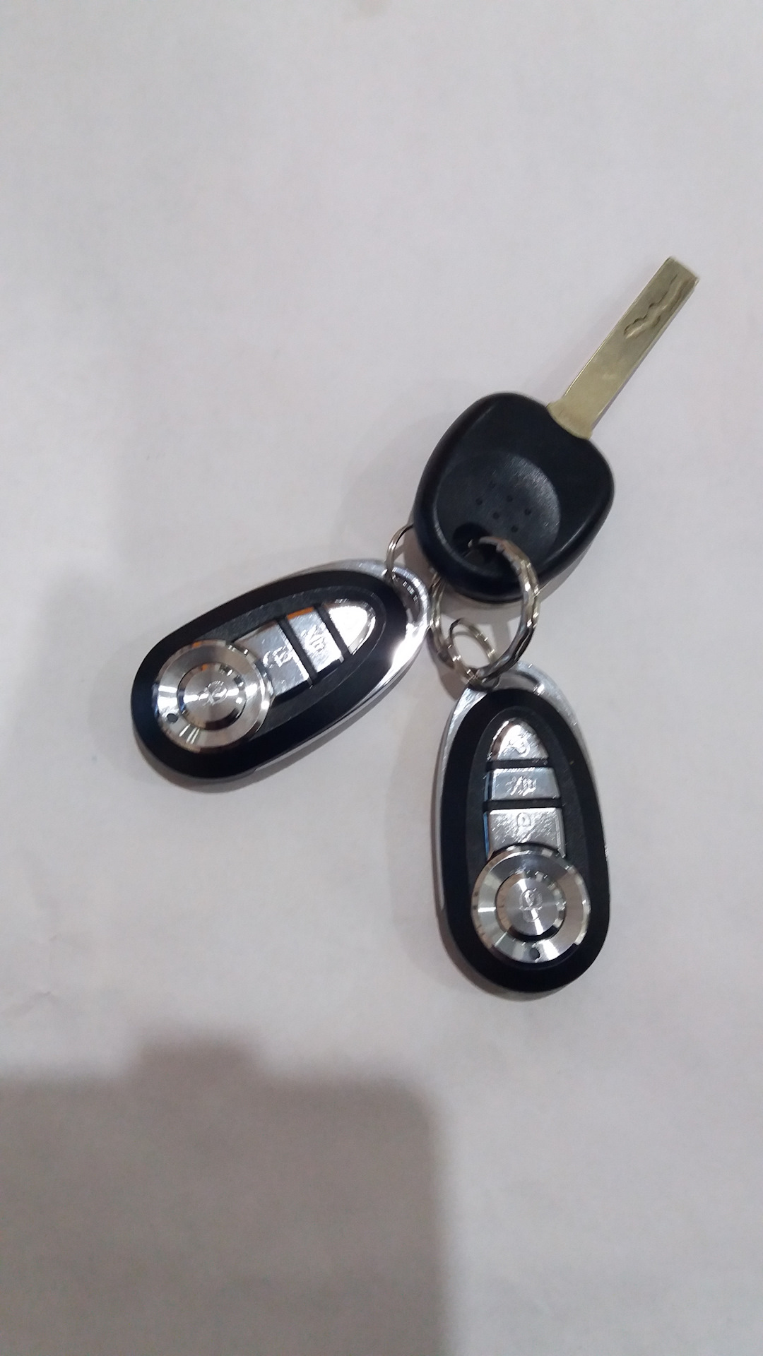

У меня комплектация актив плюс, все таки есть или нет актуатор на водительской двери
Кнопки управления ЦЗ есть на ключе? Или ключ без кнопок?
ключ без кнопок
Нет кнопок — нет актуатора!
