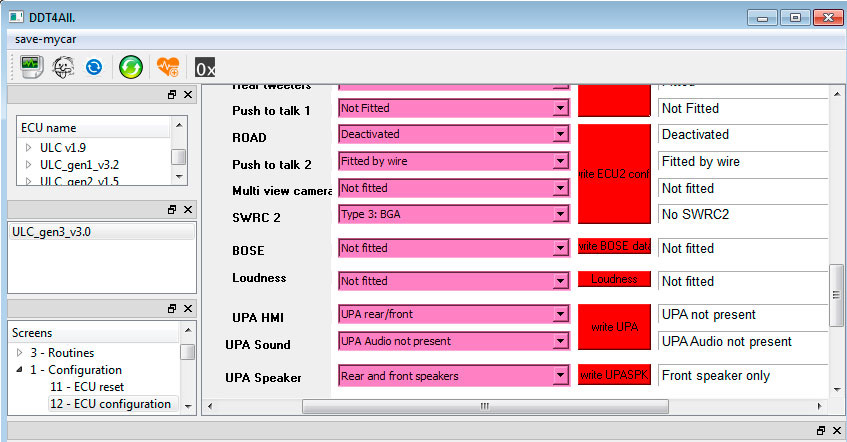

Всем привет. С помощью новой базы DDT 2017 теперь можно активировать новые функции Medianav Evolution с прошивкой 8.0.5.
Со всего доступного для моего авто, меня заинтересовали парктроники (функция "UPA" на скриншоте). Теперь нужно где-то найти схему их подключения.

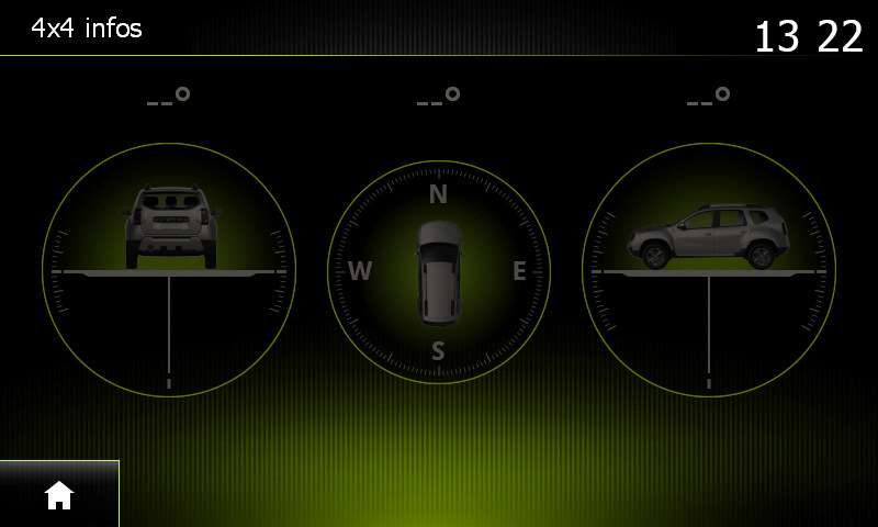

Для тех у кого 4*4 доступен Креномер (я так полагаю что это функция "ROAD" на скриншоте). Хотя не известно будет ли он работать на старых моделях.
Также появилась функция "Multi view camera" — видимо это система кругового обзора. Нужно искать схемы…
И ещё увидел функцию "BOSE", похоже на возможность подключения блютуз колонки. Хотя у меня такой нет и проверить не могу.

Креномер не работает, а компас работает но только в движении автомобиля.Пробовал на дастер NEW 4*4 бензин без ЕСП
Вот скорее всего по датчик ЕСП крены и определяются…
камптюр 4х4 с есп тоже самое только компас
Дмитрий, приветствую! Вопросик по активации 4х4… Последовательность какая? Выбираем в поле "ROAD" параметр "activated" жмем "write UCU2 conf" и все? или необходимо еще нажать клавишу в самом низу "WRITE ALL"?
