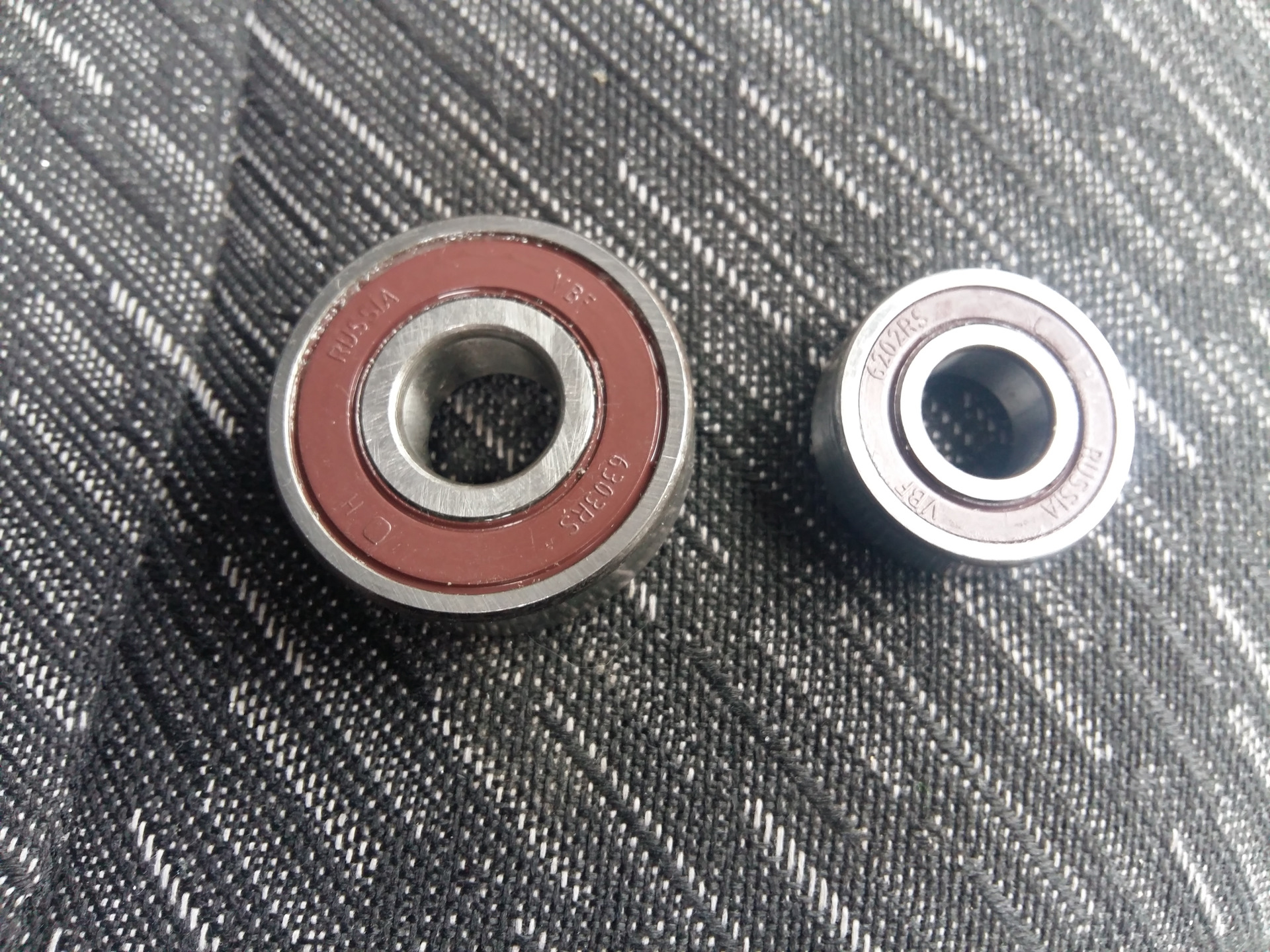

Ну думаю все равно ехать в магаз за подшипниками куплю сразу и сьемник что не испортить вал.за подшипниками заежал заранее но сказали надо сначала разобрать типа их два вида бывает.поехал купил два подшипника передний оказался 303 задний 202 .купил сьемник ну и сразу щетки так как старые уже стертые.

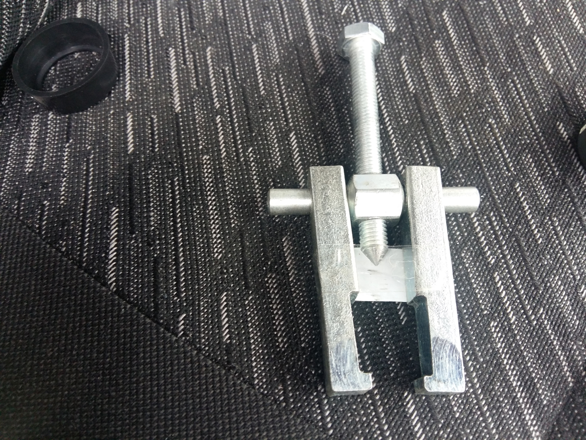

со сьемником подшипник спрыгнул за пару секунд это радует не зря 250 рэ отдал))самое трудное было это открутить шкив гены так как не открутив его вал не вытащить.

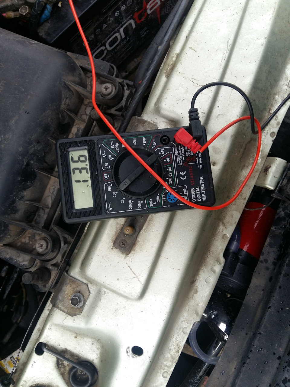

Впрессовал новый подшипник в крышку второй через старый набил на вал собрал обратно))все закрутил прикрутил новые щетки поставил гену на место натянул ремень все работает все четко))

Подшипник 303-180 руб
Щетки 250 руб
И подшипник 202-80рублей

Все не так сложно как кажется))
