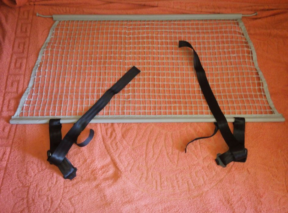

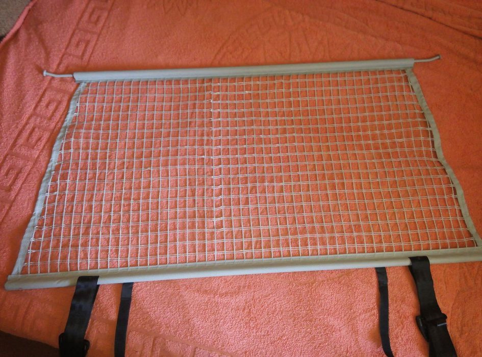

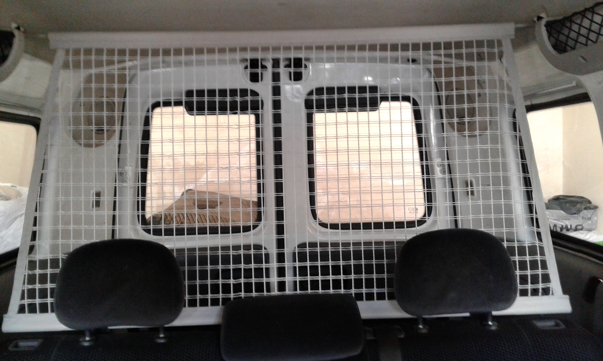

Сетка оригинальная с комбо, номеров на ней я не наблюдал.Цена ее новой ----- ну она того не стоит. На разборках в Украине 20 — 30 $ В Европе каждый второй универсал ездит с такой сеткой, а у нас и у вас сетки как то не в ходу, типа дефицит. Но все же попадаются.

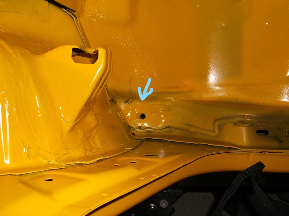

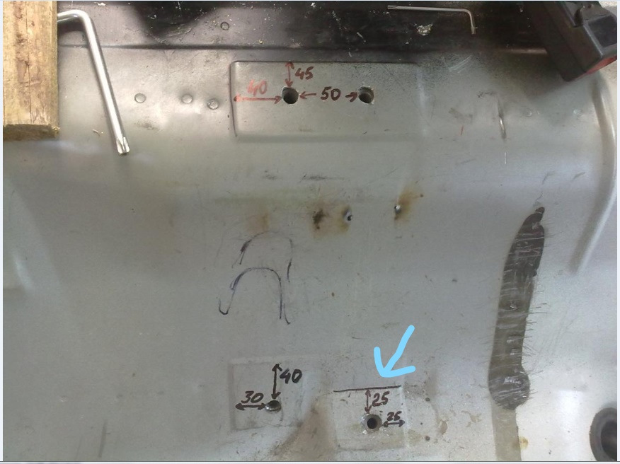

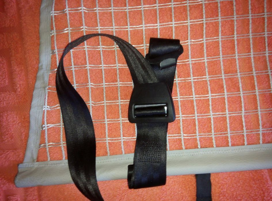

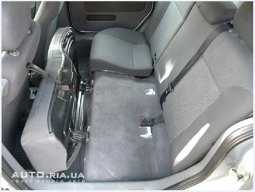

как у Вас закреплены натяжители задних ремней безопасности ? Купил себе ремень, что бы детское кресло крепить, всё хорошо, только вот не могу закрепить натяжитель ремня

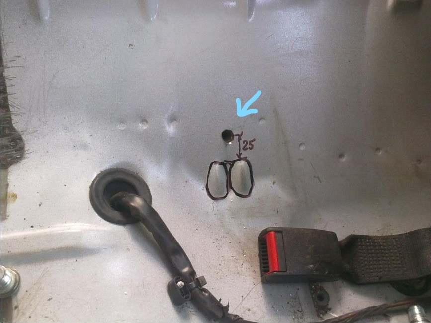

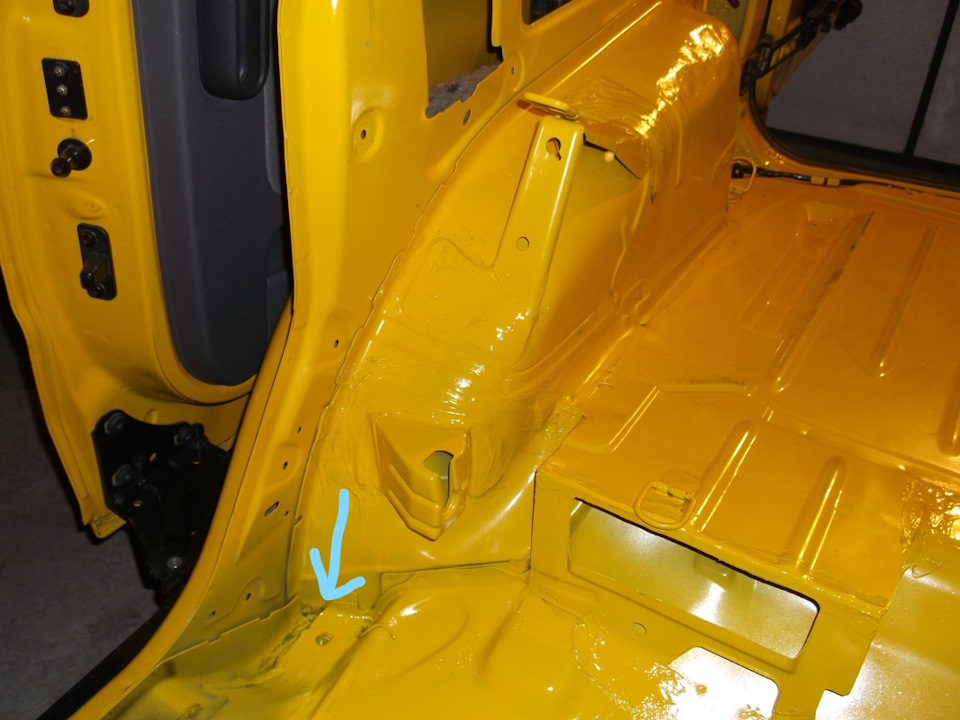

Фото не мои, я делал по ним.Там везде в варены гайки, нужно только попасть на них и если я не ошибаюсь там мелкая резьба, такая как на передних ремнях, аккуратней чтобы не сорвать

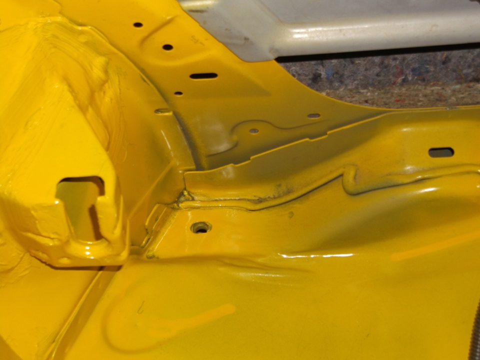

Эти я нашел. Меня интересует крепление на стойке. Там металл тонкий, и как туда вкрутить болт, не могу сообразить
Купил пластину на металобазе 2мм. Просверлил дырку, прыварил гайку снял пластик и просунул с низу пластину в стойку потом прикрутил ремень в пластину приварил снизу к металлу чтоб неторохтела.

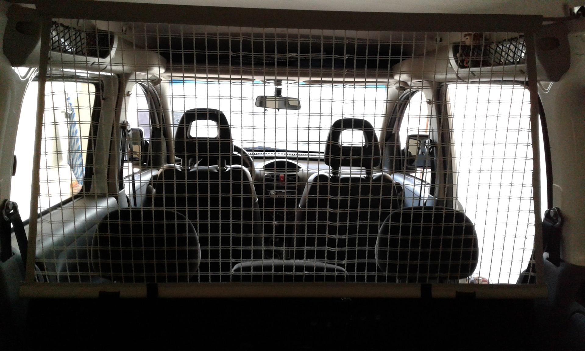

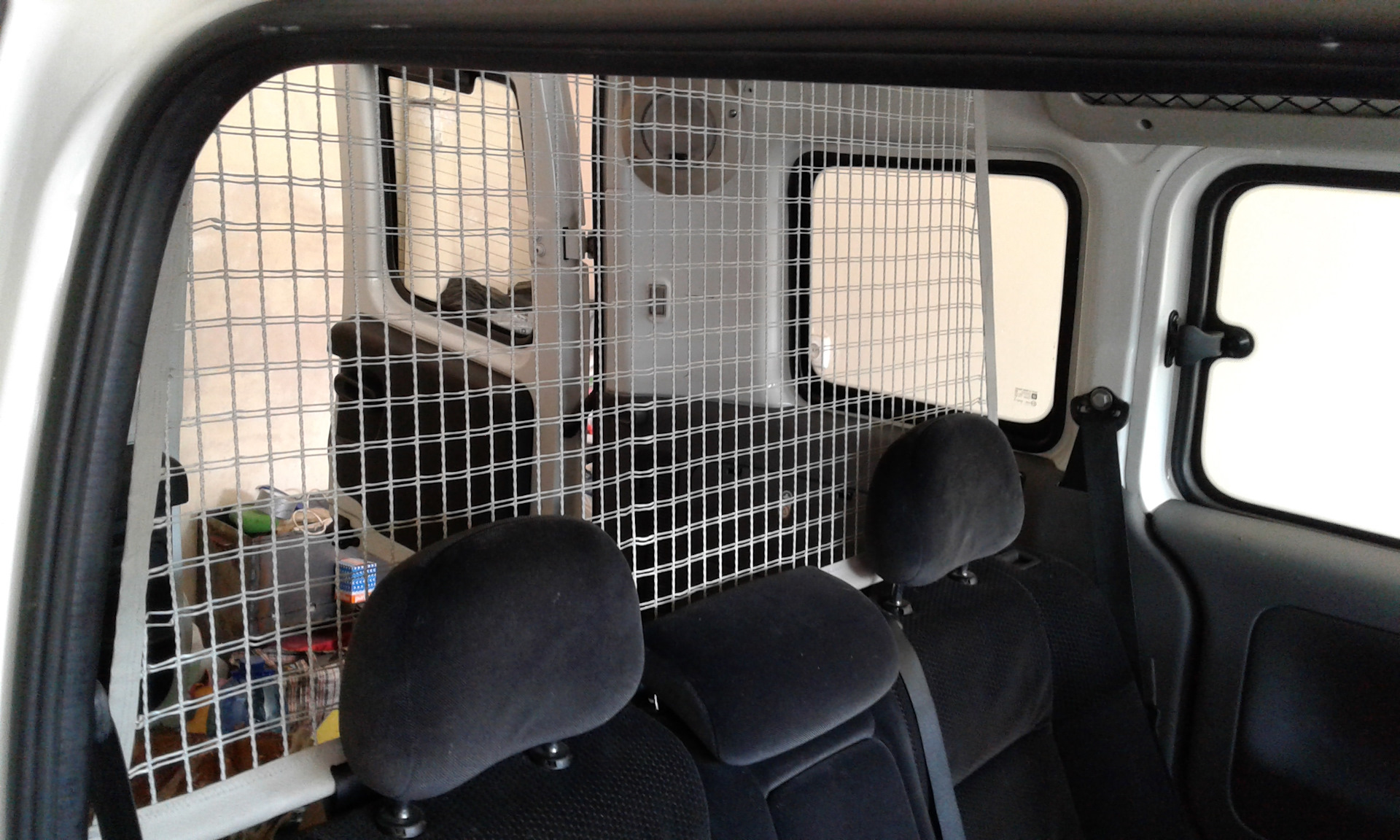

О, клевая штука, это Опельевская или универсальная сетка?
есть ли артикул?
А понял, прямоугольная пластина по форме выпуклости, по центру дырка и наваренная гайка.
D1mastuy
