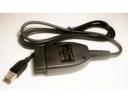

Здравствуйте! Рапид 2018 г.в. 1,6 90лс MPI пакет style. Пару вопросов по кодировкам.
1. Изменение настройки HBA (тормозного ассистента). Что дает эта настройка в эксплуатации авто?
2. Перекодировка педали газа (уменьшение отклика на нажатие). У меня круиз есть, но МКПП. Получается мне можно активировать эту функцию без негативных последствий для круиза?
это уже MQB?
Где заказывали?
На Алиекспрес конечно.
Не долго около часа)
Вы себе сделали активацию ?
Конечно!
Сколько занимает данная процедура ? И что именновы сделали ? (стрелки, топливо, что еще можно ?)
Из самых полезных, помощь при троганьи на подъёме, более отзывчивость педали акселератора режим Ауди, откл есп режим спорт, ну и много мелочей стрелки место в баке таймер круга стратоскоп стеклоподъемников при выкл заж и тд
