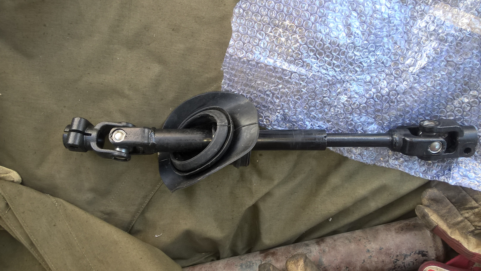

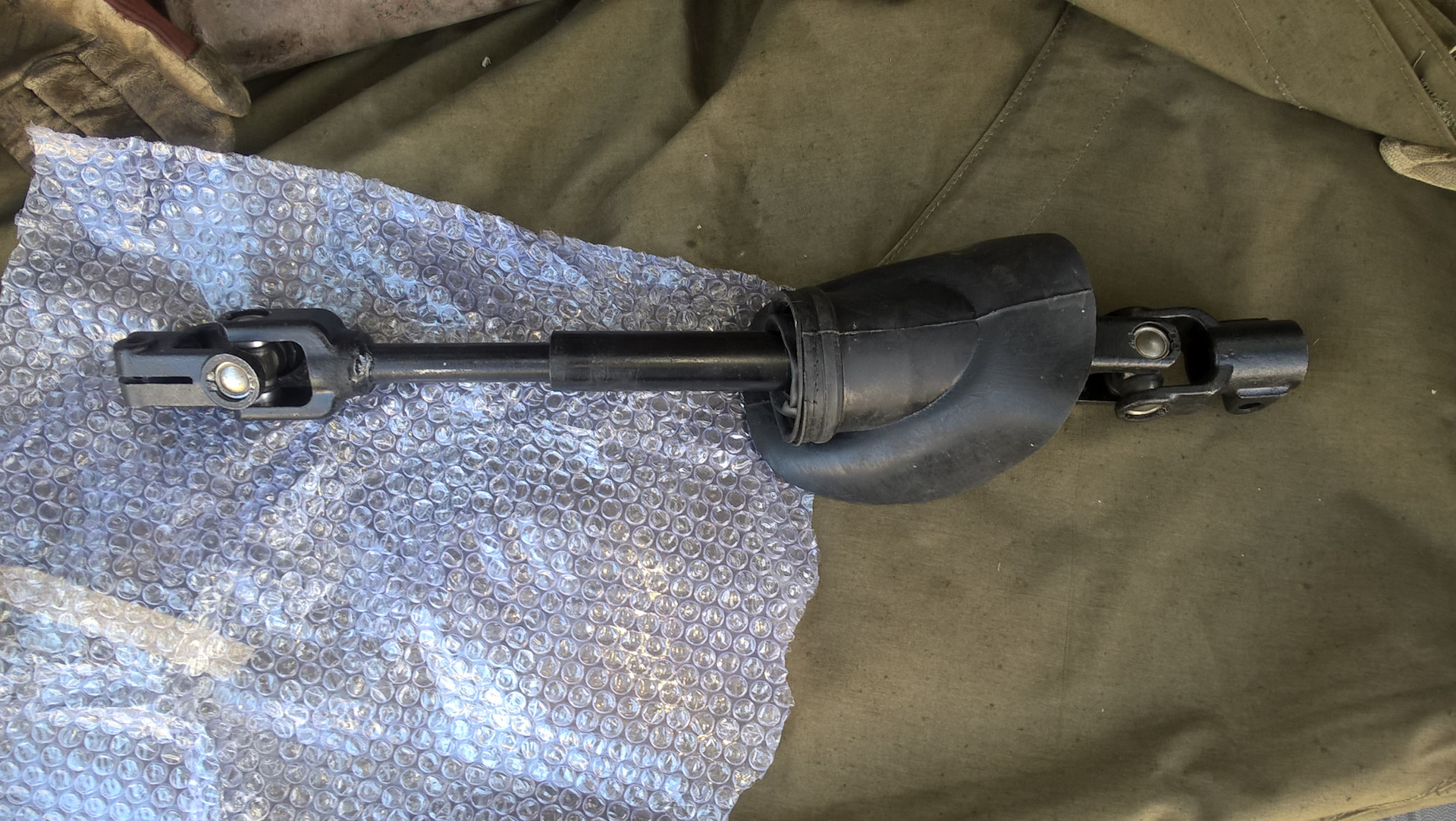

Давно на ебее заказал рулевой карданчик, родом из китая, сторговался за недорого, заказал и стал ждать.
Пришел карданчик так сказать вовремя, так как у меня на одной крестовине один раз вылетел подшипник, я установил с новой крестовины и попытался закернить, но этого хватило ровно на 3 дня.
Получил данный карданчик, на вид сделан неплохо, но время покажет.
Запланировал замену на даче, но как всегда не доехал, до нее. Около магазина высыпалась крестовина и машинка встала без руля.
Ну думаю замена дело 10 минут, нам нужен только ключик на 13 и все! АГА СЕЙЧАС!

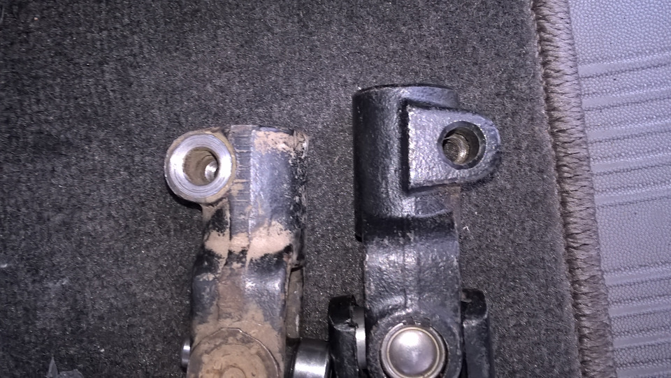

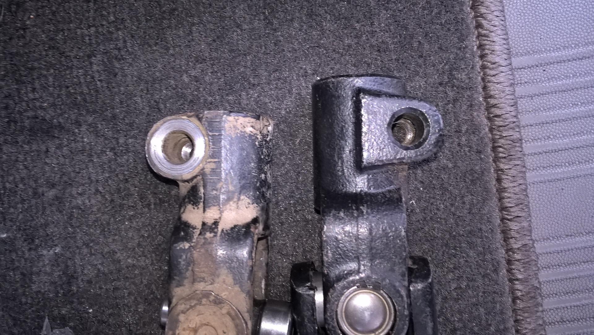

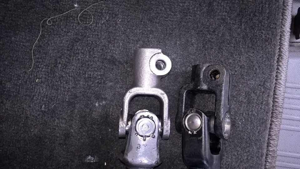

При установке на рулевую карданчик не встает до конца, то есть нехватает 2 мм, для того чтоб болт зашел в патай на валу рейки! Пришлось идти в магаз и покупать ножовку по металлу, обрезав 2 мм, все встало.
Вроде как сейчас нормально, но руль стоит кривовато, надо переставить на пару шлицов.
Не рекомендую брать, гов.о редкостное, застучали крестовины, но не важно, самое главное идет стук в шлицевом соединении. Вывод: деньги выброшены на ветер.
