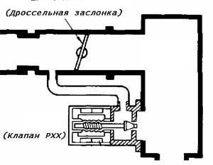

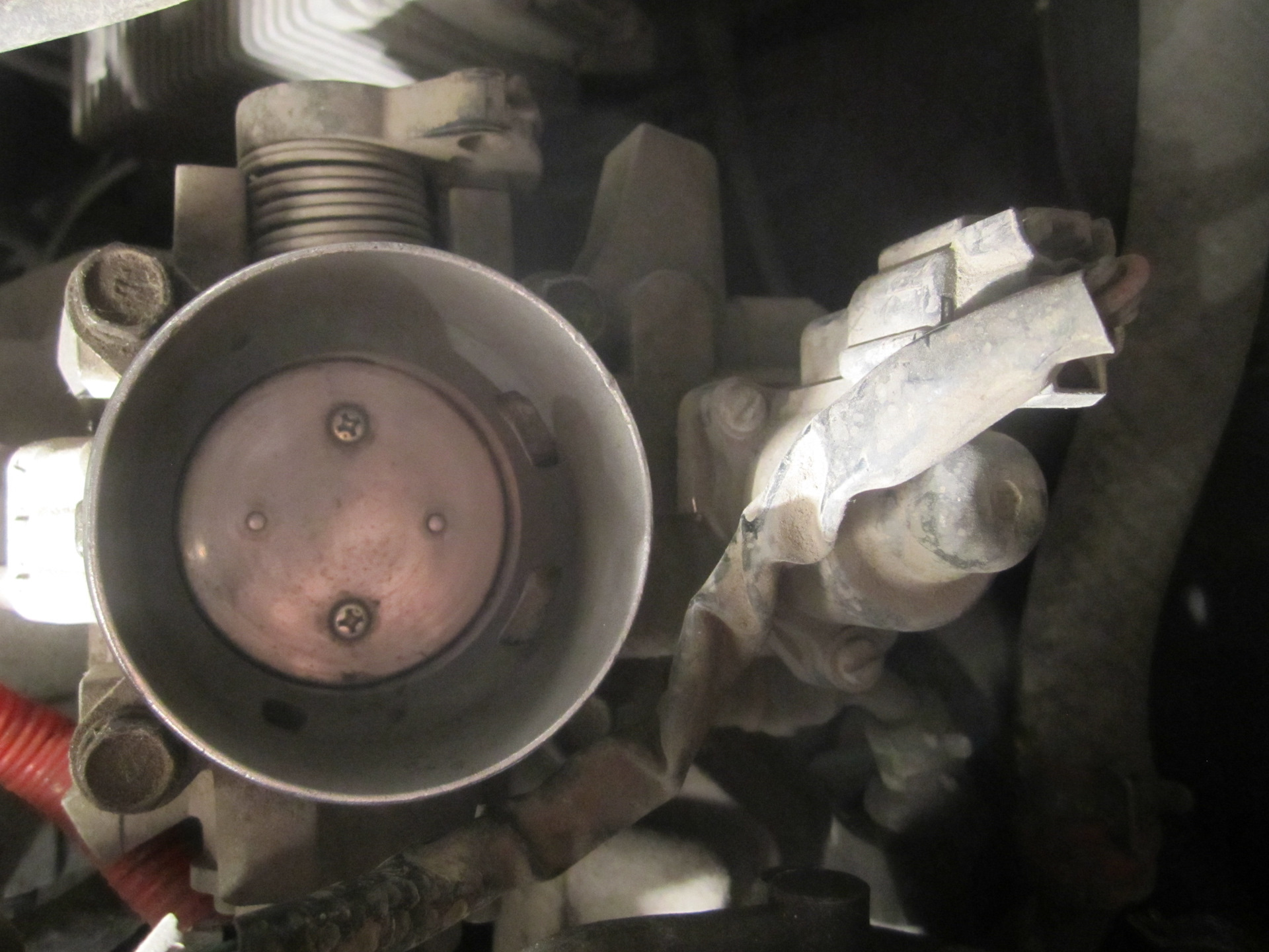

На улице жара 35 градусов уже неделю и всё работает отлично. Вот только с наступлением жары мой белый конь ну прямо помирал на светофорах. Пока машина холодная, всё работает идеально, когда нагреется и дашь тапку, то пропадали холостые обороты и машина глохла. Заводилась и тут же глохла пока немного не остынет. Давление топлива отпало сразу, так-как даже когда машина глохла оно не отпускается ниже 4,7 мПа или 47 атмосфер. Из причин, подумал на РХХ.

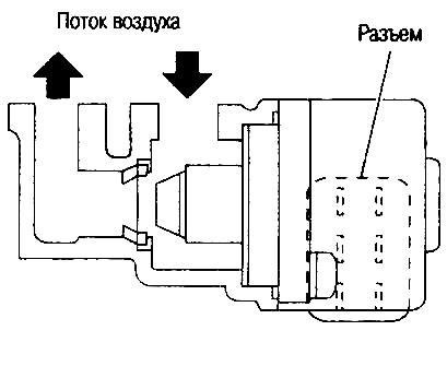

Именно этот клапан открывает воздух на холостых оборотах в обход дроссельной заслонки. Если нажать немного на педаль газа, машина заводится и работает.
И сразу вспомнил, что у меня уже такое было зимой в новогодние каникулы, случай и симптомы один в один. www.drive2.ru/l/8632245/ только тогда я просто помыл подшипники.

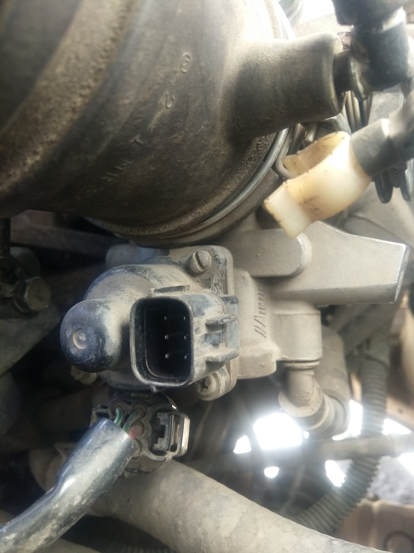

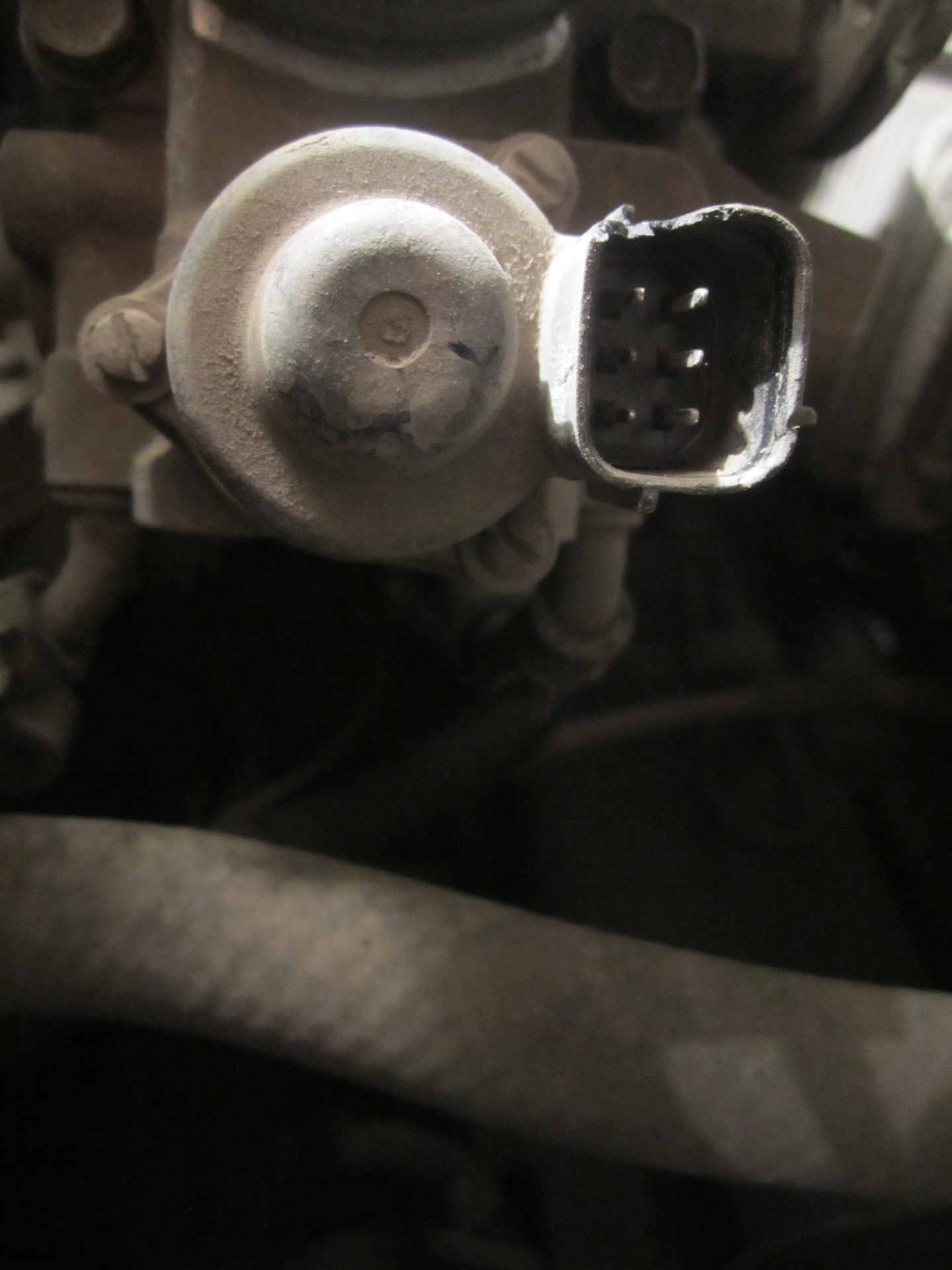

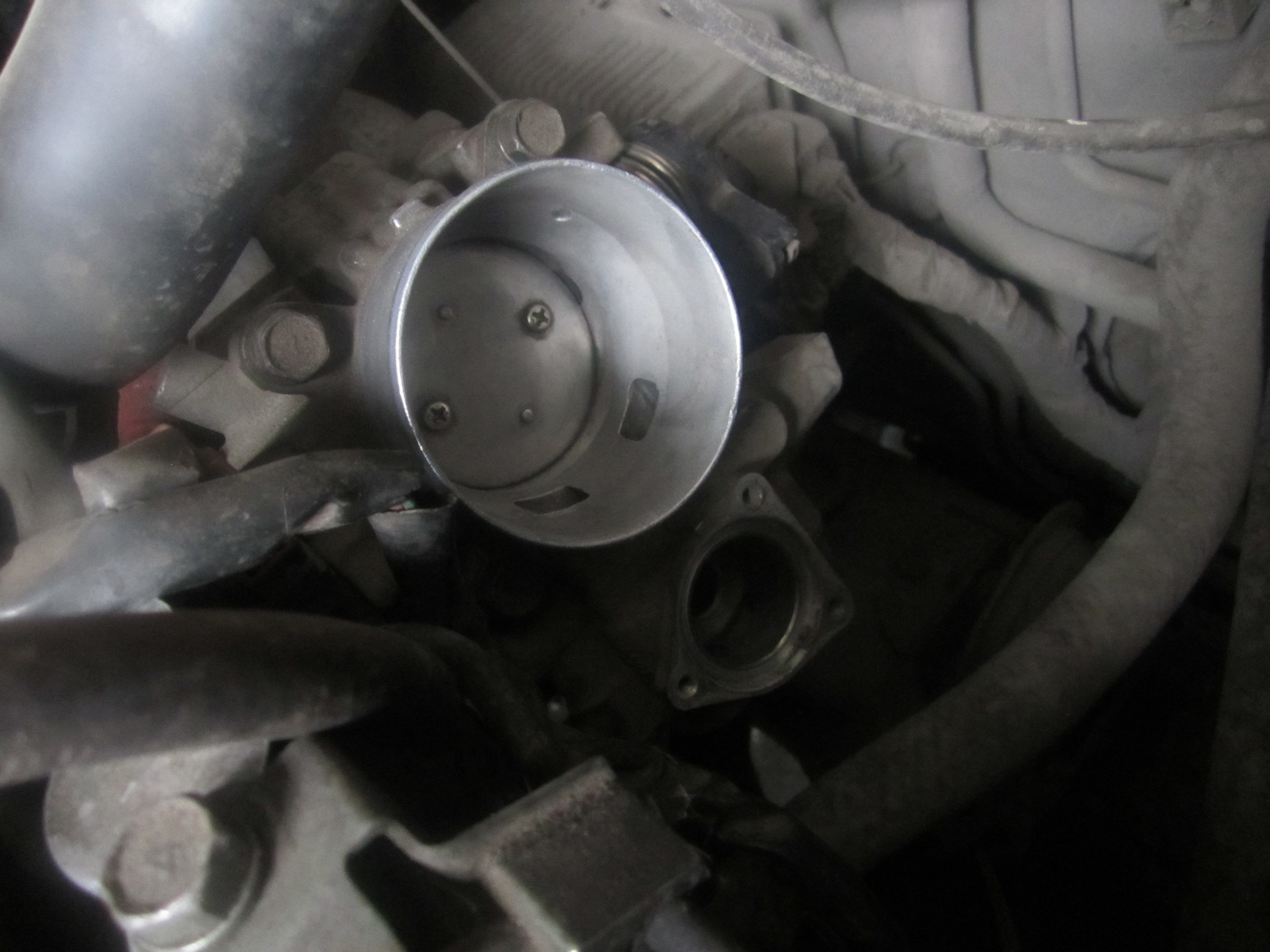

Добрался я до этого клапана.
Снял разъём.
Снял клапан.
Всё чисто, нормально.

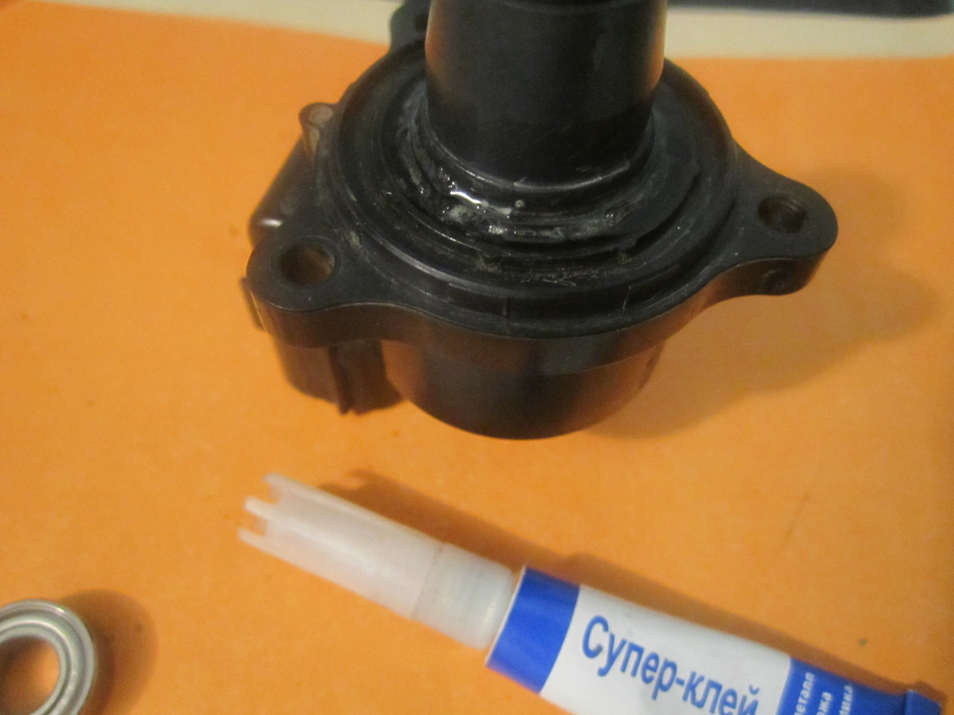

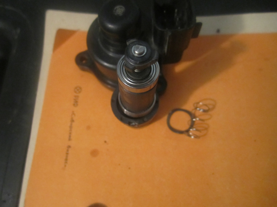

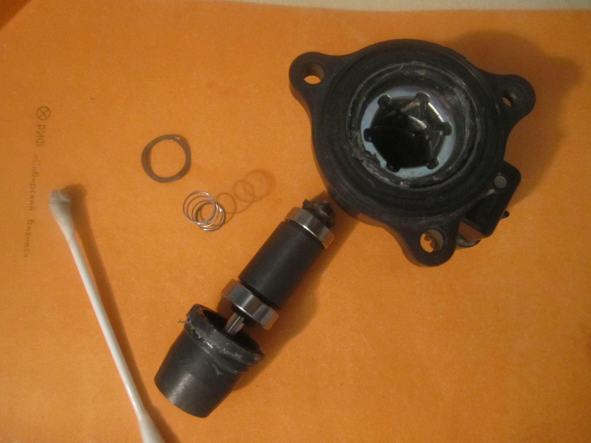

А вот при подключении переменного тока гудел и не двигался. Так-как я его уже разбирал, трудностей с его разборкой у меня не возникло. Пропитав старый клей ацетоном принялся разбирать данный сервопривод.

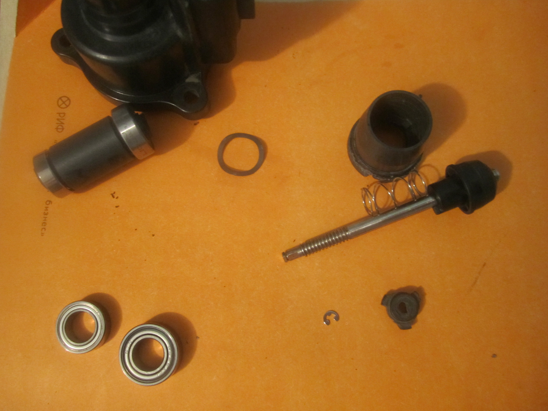

Аккуратно всё разобрал.

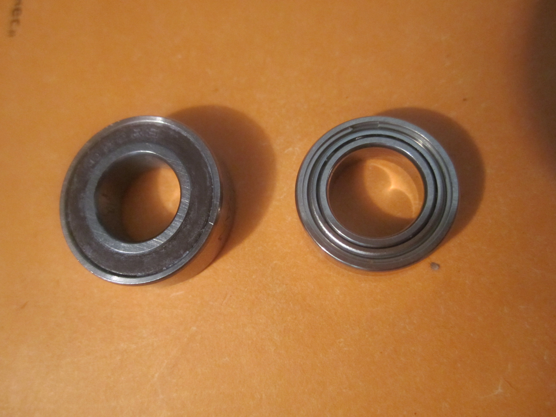

Подшипники конечно были не заклинены, но двигались немного с заеданием, и неизвестно как они вели себя когда разогреются. Было принято решение заменить оба подшипника, так-как зимой я этого сделать не смог.
Подшипники:
Большой W688 ZZ 8х16х5
Маленький MR148 ZZ 8х14х4
Заменил подшипники.
Всё собрал.

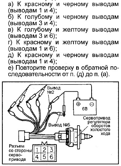

Проверил работоспособность. При подаче на одну из обмоток переменного тока напряжением 6 вольт, клапан делает возвратно-поступательные движения от открытого состояния до закрытого.
Работает, установил на место и всё собрал.

Вот так, помыв подшипники проездил полгода. После замены всё работает нормально, неделю при 35 градусной жаре проездил нормально, машина работает хорошо.

Подскажите на какие контакты подавать переменный ток для проверки рхх?
На рисунке думаю будет всё понятно. Только вместо аккумулятора, нужно подать переменкой шесть вольт.
Спасибо.

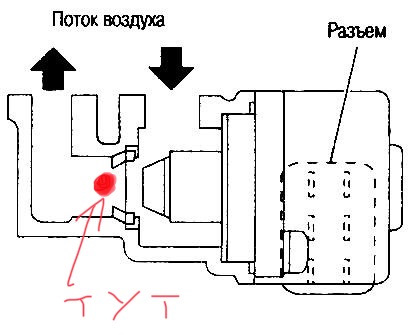

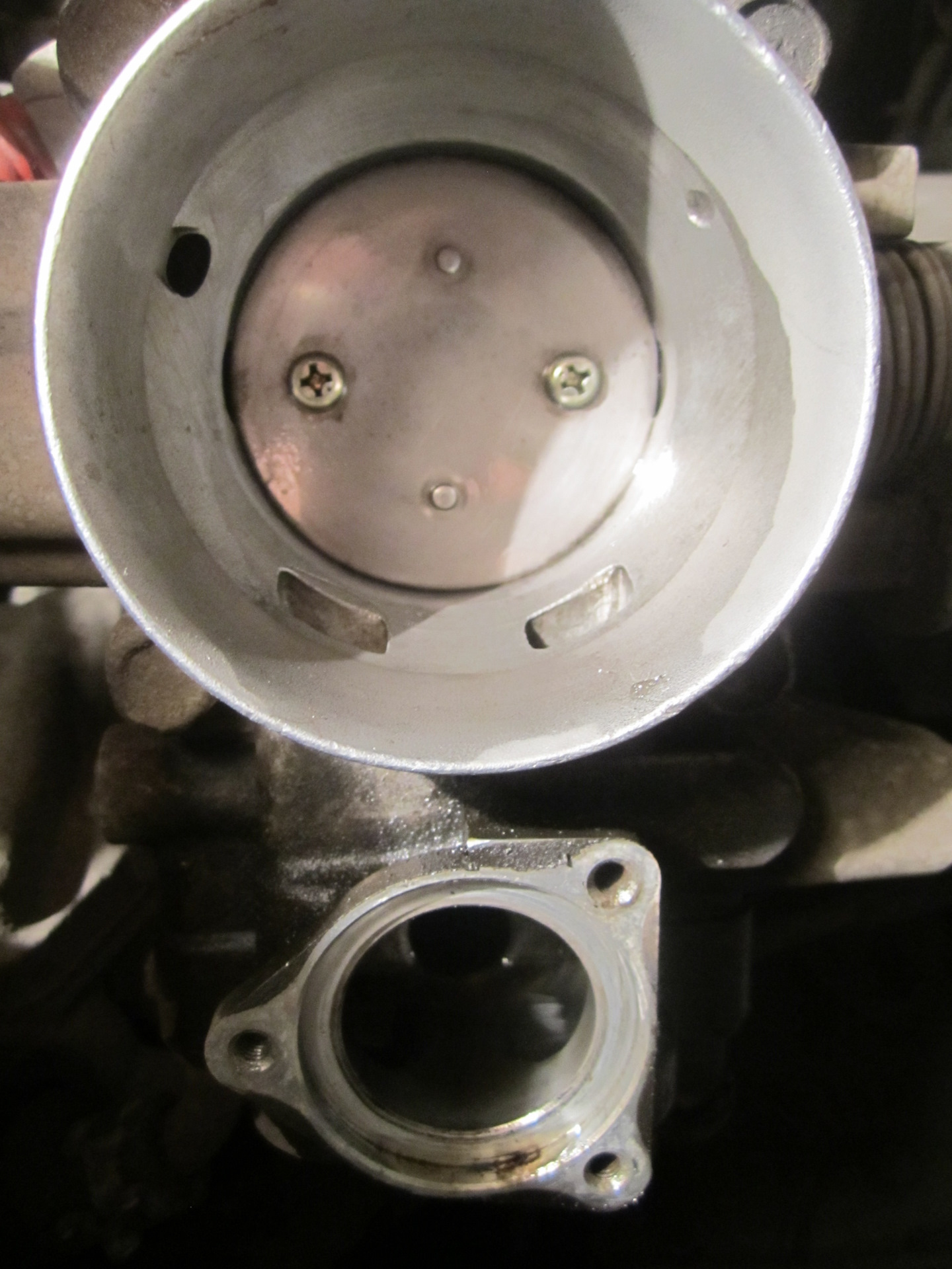

В след. раз будешь разбирать — посмотри в отверстие внимательно :)
Респект за отчёт, но не раскрыта тема биметаллической пластины, в которую носик штока упирается при полном закрытии байпаса.
Нет там никакой пластины и носик никуда не упирается.

Это мой датчик.Он такой же?
Турбо это сейчас. Выше описан атмосферный двигатель.
У Вас турбо шмурбо вроде
Один в один
